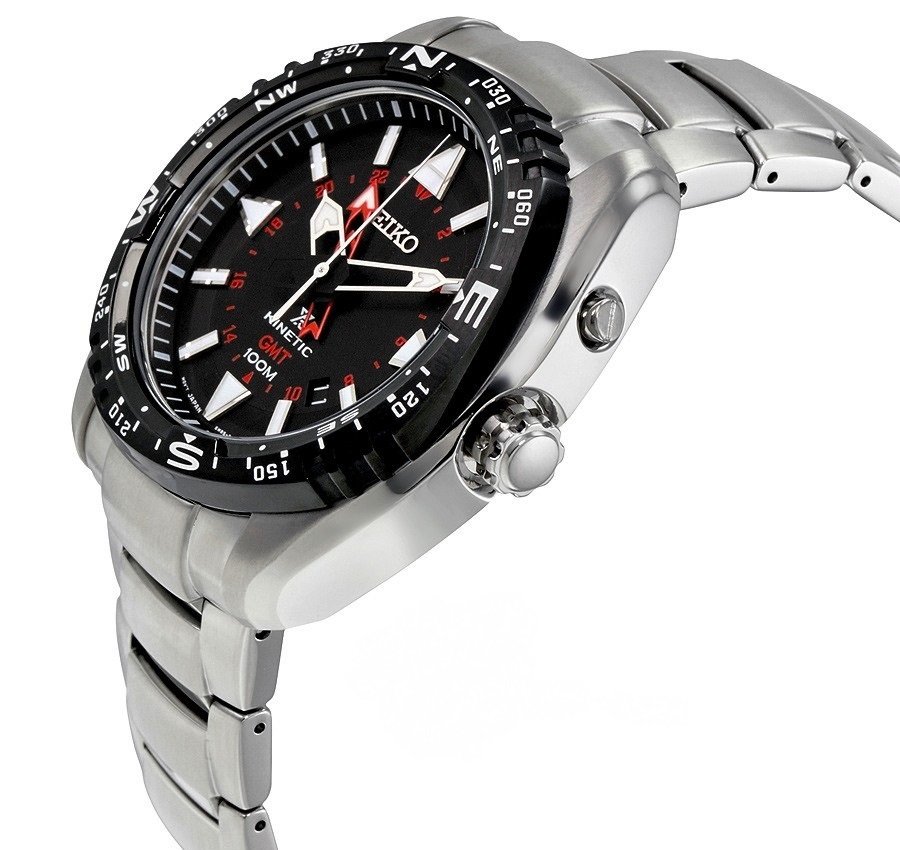

Gisteren besteld en vandaag al binnen, m’n tweede horloge na ruim drie weken geleden m’n eerste horloge te hebben gekocht. Hopelijk geen virus, want daar wordt m’n vrouw niet blij van, vermoed ik. Tenminste, niet als ik nieuwe horloges blijf kopen… :wink:
Het is een Seiko Prospex kinetic geworden.
Ik dacht dat m’n polsje deze 45 mm niet zou kunnen hebben (en daarom een tijdje ‘bleef hangen’ op interesse voor een Orient Blue Ray), maar het kan prima.
Plaatje :
Echter, echter…
  1. Heb 'm nu twee uur aan de pols, maar nog altijd verspringt hij per 2 seconden (als 't goed is betekent dat, dat de accu nog niet voldoende is opgeladen).
    Ik word hier wat ongeduldig van, want had 'm vóór het omdoen al ca. 300 keer heen en weer bewogen, conform de gebruiksaanwijzing.
    Mocht ie nou niet netjes per seconde gaan lopen, zou dan het accuutje (al) aan vervanging toe zijn ? Horloge kan immers al langere tijd geleden zijn geproduceerd en van accuutje zijn voorzien ?
    Mocht ie morgenochtend nou nog steeds per 2 sec. lopen, dan wellicht naar de juwelier voor nw. accuutje ?
  2. Die GMT-instelling…
    Ik snap er werkelijk helemaal níets van, zelfs niet met de Nederlandse gebruiksaanwijzing in de hand. Tja, ben een ‘alfa-mens’, dus mijn technisch gevoel is wellicht om die reden wat ‘beperkt’…
    Nu las ik wél in de ‘manual’ dat het horloge éérst netjes per seconde moet lopen, alvorens e.e.a. te kunnen instellen. Ik vind dat wel apart, omdat instelling van de GMT-wijzer toch iets puur mechanisch lijkt te zijn. Ik begrijp (met mijn beperkte technische inzicht) dus niet waarom daarvoor dan eerst die secondewijzer (die ik met de kroon niet mechanisch kan verdraaien) netjes per seconde moet lopen…
Welke kinetic-kenner kan mij met beantwoording van bovenstaande vragen uit de brand helpen ?

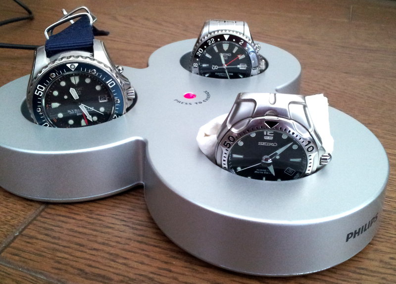

En als je een philips lader hebt deze gebruiken als je slaapt:
https://www.marktplaats.nl/z.html?query=Imageo&categoryId=0&postcode=&distance=0
