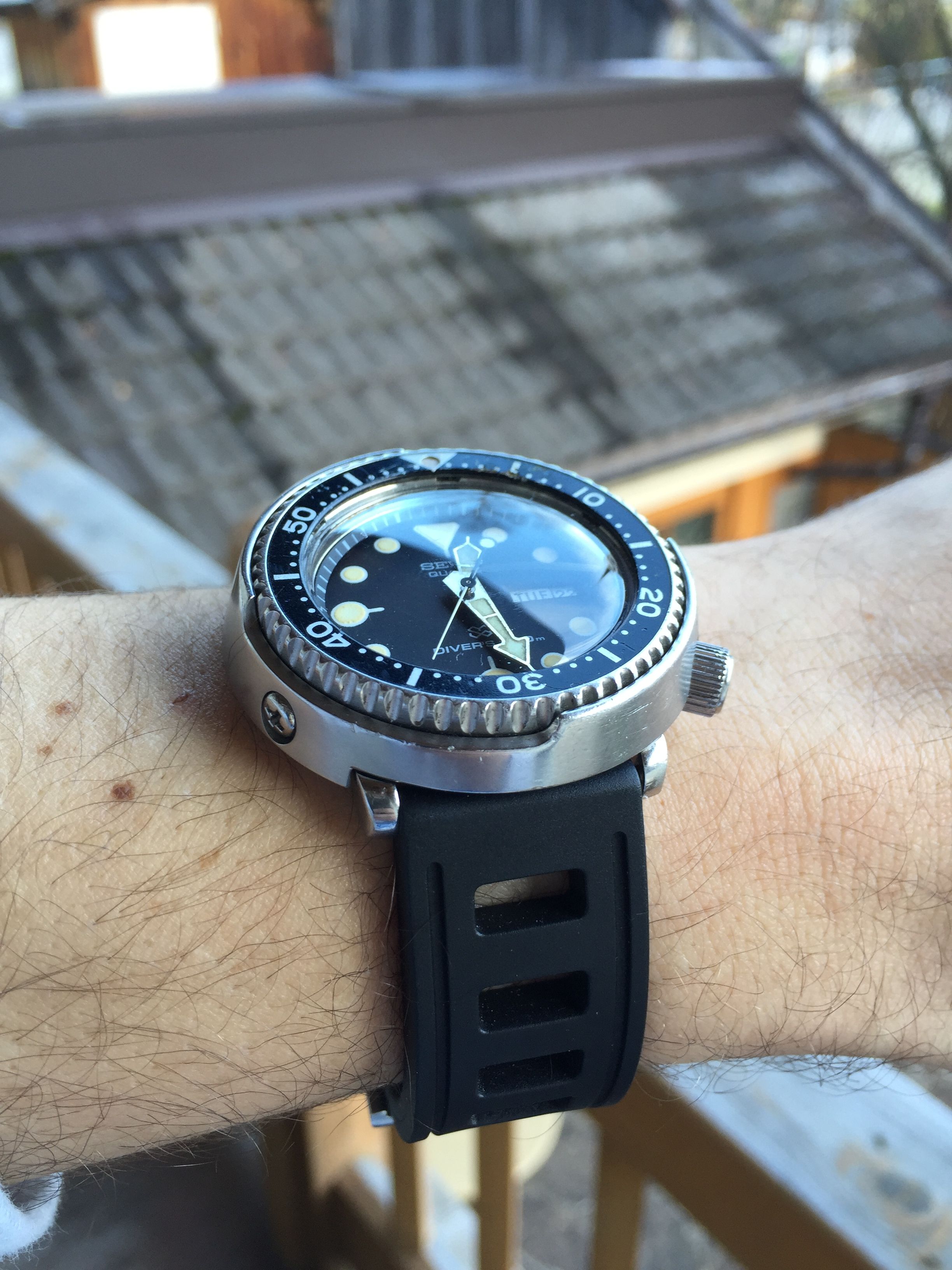

Vorige week heb ik op de baai een leuke vintage Seiko ‘gewonnen’: een 7549-7010 quartz 300m Tuna uit mei 1978.
Op een Isofrane gezet, vind m echt tof!
Hij loopt goed en is in prima gebruikte staat. Als het goed is is ie volledig origineel, alhoewel ik vermoed dat t glaasje ooit vervangen is, want deze heeft relatief weinig krasjes. Lijkt wel plexi.
De shroud heeft wat butsjes en krasjes, niets ernstig.
De bezel draait niet soepel, doordat ie op 9 uur te dicht tegen de shroud zit (wrs een tik daar gehad…). Met de shroud eraf draait ie redelijk.
De insert heeft de meeste schade…
De wijzer/plaat is mooi met patine.
Opvallend is alleen dat de chapterring niet goed op zn plek zit! Dus hij zal ooit open geweest zijn (glaasje?).
Ik wil er verder niet teveel aan doen, maar daar heb ik wat advies nodig:
Ik kan de insert vervangen (aftermarket van Yobokies, eventueel de lumepip transplanteren vanwege diens patine) en ik wil de bezel weer draaiend krijgen (beetje hameren op de shroud? Evt het bezel-rubber vervangen).
Ook de chapterring wil ik goeddraaien, weet iemand of deze heel strak zit en dus het glas ed eruit moet? Dat wil ik liever niet, wegens de pakkingen…
Mooi! Als het glas een beetje bol is en niet “koud” aanvoelt dan zou het inderdaad wel plexiglas kunnen zijn?
Die insert is mooi toch? Lekker laten zitten. Schoonmaken kan al voldoende zijn om de ring weer draaibaar te krijgen. (duikring er af wippen)
Met een beetje mazzel zit de “chapterring” vrij los in de kast als je het uurwerk er uit hebt, zou dan op een uitstekend nokje van de wijzerplaat moeten liggen, beetje goed draaien is dan voldoende.

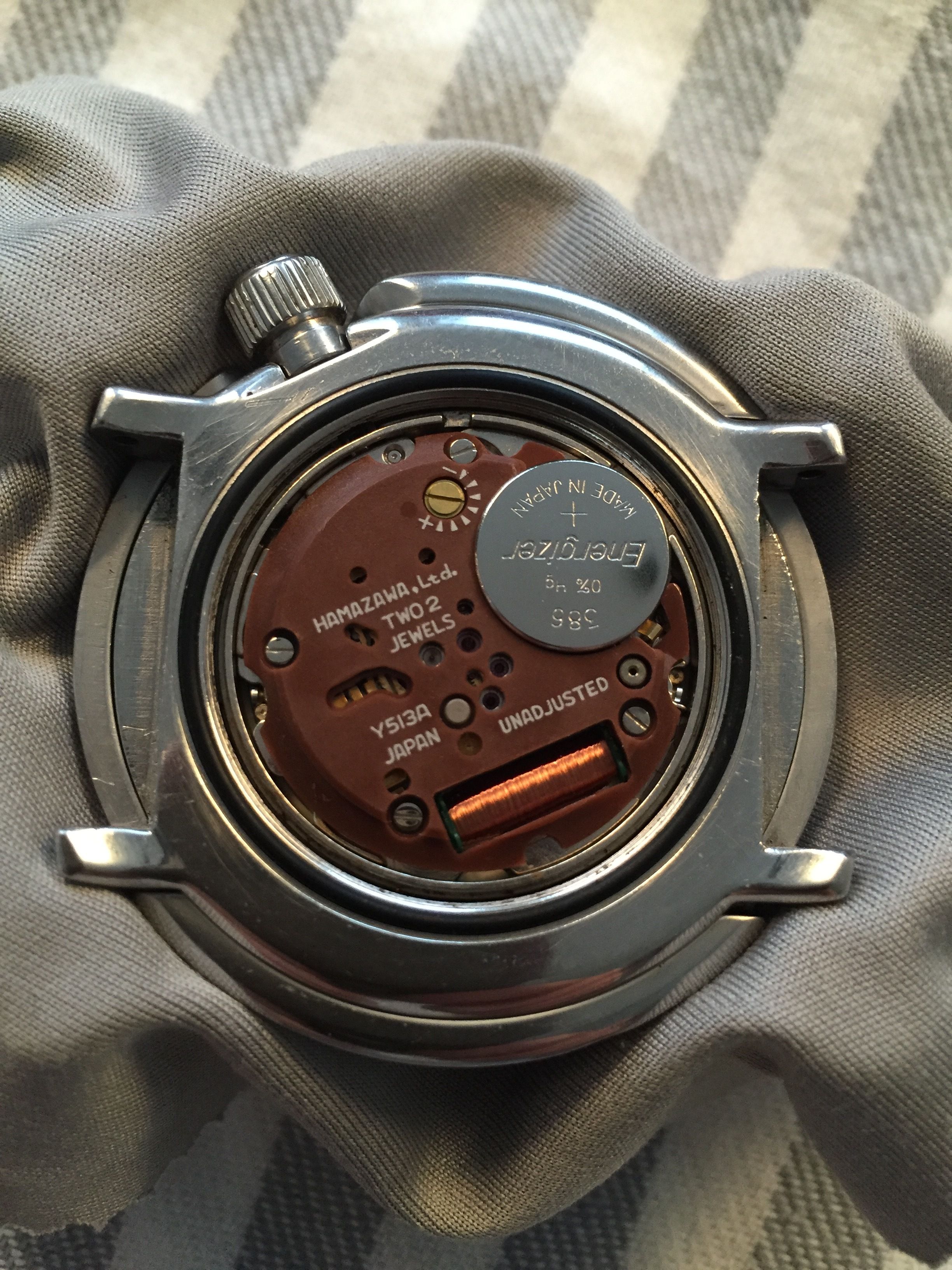

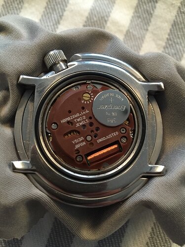

Even aan het schoonmaken geweest en poging gedaan om de minutenring te draaien. Deze zit muurvast dus om deze goed te draaien moet het glas e.d. eruit, komt nog wel een keer…
Maar bij het openmaken was er een kleine verrassing:
Het uurwerk is geen 7549 Seiko quartz, maar een Y513, dus zoals gebruikt bij Pulsar!
Ik heb deze gekocht in de veronderstelling een originele te kopen, in ieder geval met een Seiko hart.
Via ebay gekocht, daar staat verder niets over originaliteit. De aanbieder had m ook op marktplaats staan en noemde daar dat de batterij vervangen was, hij heeft dus kunnen zien dat t uurwerk niet origineel was.
Moet ik hier nog een punt van maken bij de verkoper? Ik ben verder blij hoor met de klok, maar dit is feitelijk niet waar ik voor betaald heb.
Graag jullie mening!

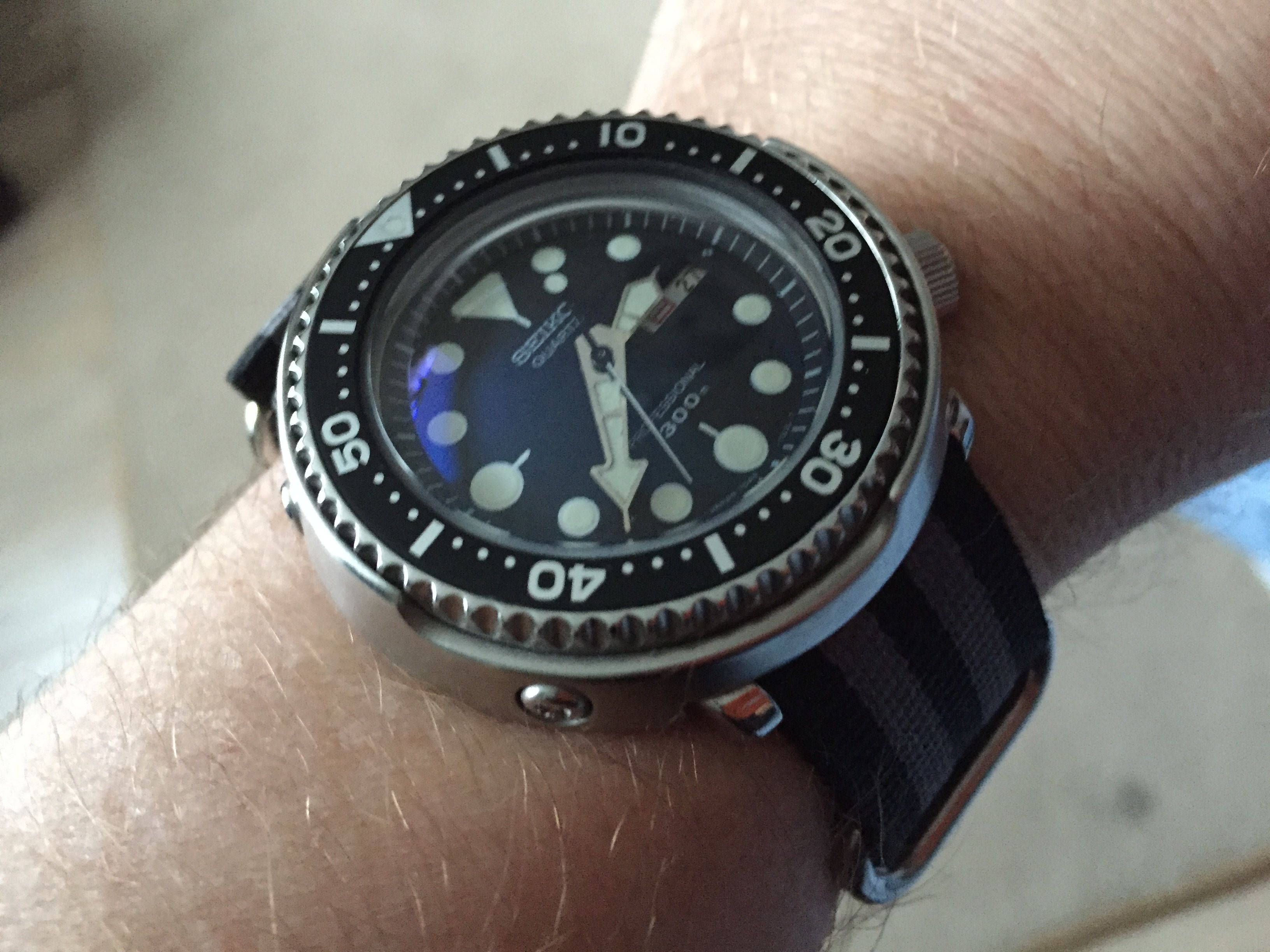

Ik heb precies hetzelfde horloge maar dan met de kanji day/date. Wat ik zou doen, is een servicebeurtje zodat je zeker weet dat deze helemaal goed is. Dat deed ik ook. Insert ziet er prima uit, niets aan doen.
Dit horloge is met alles te combineren zoals met nato’s. Zie de foto.

imo is hij met een verkeerd uurwerk “waardeloos” als je hem uitsluitend hebt voor de looks…okay. Maar een wezenlijk onderdeel van Tuna’s is het unieke en onverwoestbare uurwerk.
Terugsturen zou ik zeggen.
Leen heeft gelijk; dat uurwerk hoort erbij en is misschien het belangrijkste.

ik heb de kwestie van het vervangen/verkeerde uurwerk aangekaart met de verkoper. hij zegt dat hij het niet wist / de batterijwissel was door zijn horlogemaker gedaan (die zegt dat het een betrouwbaar vervangingsuurwerk is voor de 7549…). Hij vroeg mij om een voorstel om het op te lossen.
