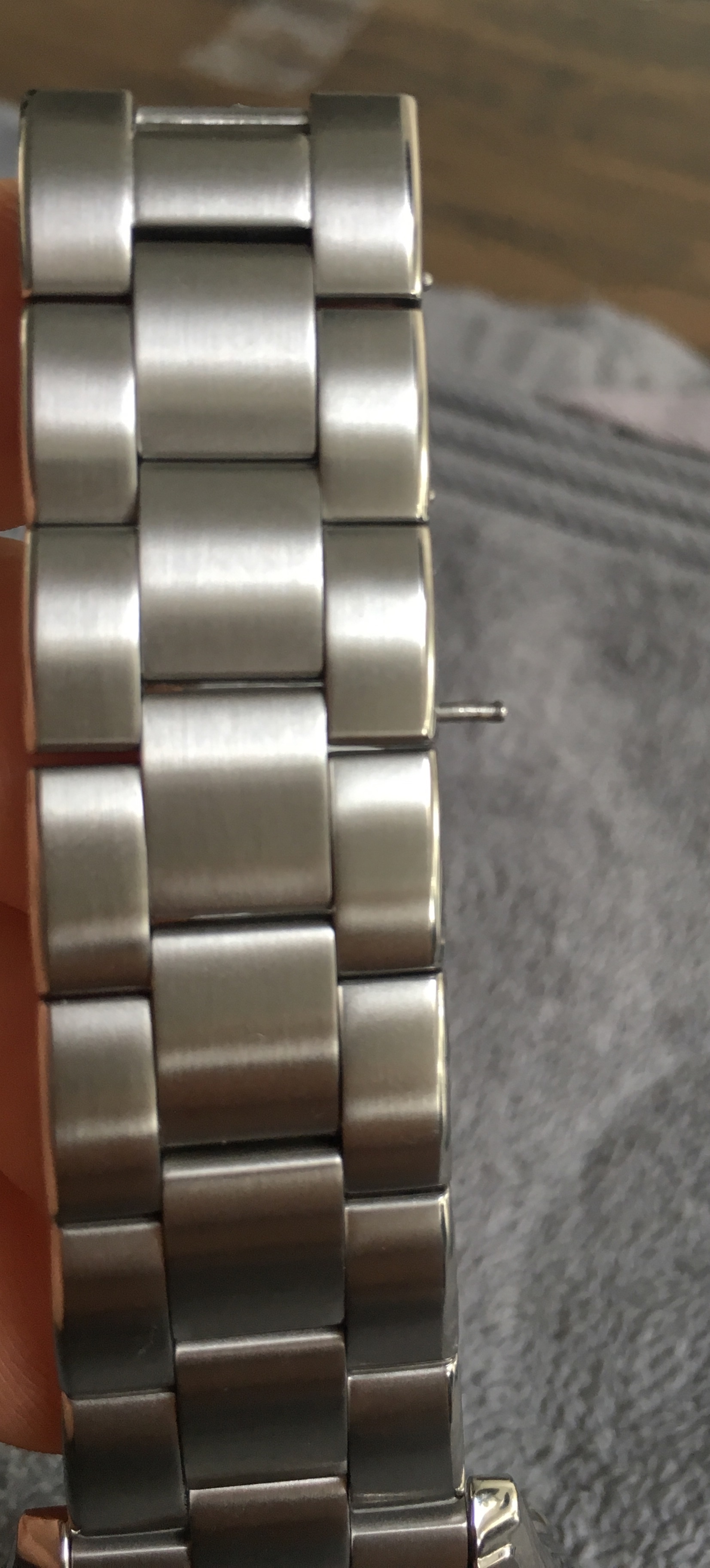

Omdat ik een vrij smalle pols heb, lees 16cm omtrek, moet ik een aantal schakels van de band verwijderen (±4).

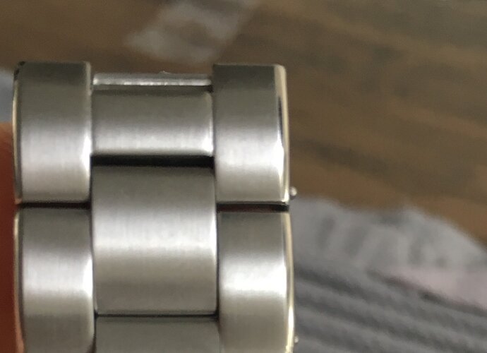

Bij andere horloges is dit zo gedaan, en gaat het me goed af! Echter bij deze krijg ik ze met geen mogelijkheid verder dan onderstaande foto. Diverse handleiding aangehouden en tips en toegepast, maar mag niet baten… ik durf niet te forceren ivm kans op schade.

Gefeliciteerd met dit prachtige uurwerk, ik heb zelf de witte variant. De pushpins van deze banden zit een kraagje omheen, maar als je bang bent dat je zelf beschadigingen maakt of niet het juiste gereedschap hebt, zou ik zeker naar een juwelier gaan.

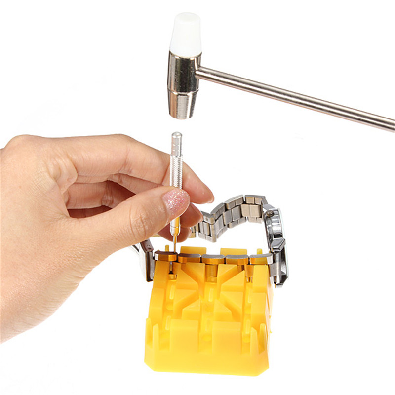

Een paperclip is echter geen geweldig gereedschap, met een tootlje van een paar euro ben je beter af. Zoek op ebay naar iets als:
https://securethumbs.ebay.com/d/l225/m/m4bZ6CjHVz_mohVyB5rS96Q.jpg
Heb ook zo’n ding. Toch werk ik liever hiermee. Geeft me meer controle.
Ik heb zonder problemen met het draai/duw tooltje banden op maat gemaakt. Ik heb ook wel zo’n hamertje en zo’n bracelet-“houder” maar die heb ik nooit gebruikt omdat het me leek dat slaan juist minder controle geeft dan duwen.
Misschien zal ik het dan nog eens proberen met het hamertje, maar ik ben er toch een beetje huiverig voor. (uitschieten is krassen immers)

Heb inderdaad zo’n blauw apparaatje, maar lukt het niet helemaal mee. De methode met de paperclip heb ik ook geprobeerd, maar daarmee krijg ik het pinnetje er ook niet volledig uit. Ik denk dat ik toch maar eens op zoek ga naar zo’n houder met hamertje.

Waarschijnlijk is het gereedschap wat je hebt gebruikt te dik zodat je tegen zowel de kraag als de pin aandrukt.
Bij mijn tooltje valt de kraag om het tooltje heen en gaat de pin er vrij gemakkelijk uit, nooit een houder of hamer hoeven gebruiken.
In het stadium waar je nu zit is naar een juwelier gaan misschien wel raadzaam. Ben er wel zeker van dat de juwelier weet dat er kraagjes op de pinnen zitten, deze raak je gemakkelijk kwijt.
