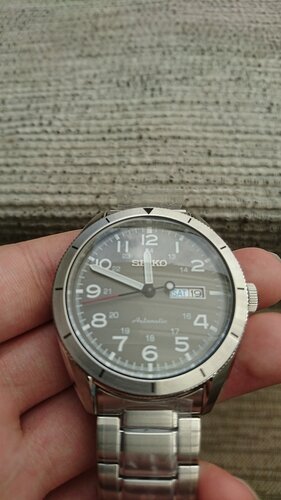

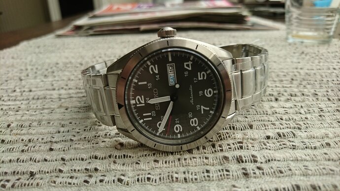

Het probleem is dat het eerste wat ik zag was dat de bezel ongeveer 1/2 minuut te vroeg staat. Het betreft een vaste bezel, is het mogelijk om deze (zelf) beter te krijgen of ben ik gewoon een zeur?
Hier de foto’s :
Bekend probleem bij deze serie. QC van Seiko is simpelweg niet meer wat het geweest is.
Bij degene die ik had bleek het uurwerk iets gedraaid erin te zitten (stem stond tevens wat scheef). Oorzaak bleek simpel op te lossen door iets meer ruimte in de plastic werkhouderring te veilen ter plaatse van de stem (de werkhouderring blokkeerde bij de kroon-tubus) waardoor het e.e.a. recht te zetten was, ofwel stem maar ook wijzerplaat stonden weer in lijn met de indices.
:scream: dit is wel ernstig hoor. Ik zou er geen genoegen mee nemen en terug sturen. Er zelf mee ‘lopen kloten’ zou ik in ieder geval niet doen als je niet die ervaring hebt.
Gewoon even losslijpen is toch niet zo moeilijk, deed ik van de week ook :stuck_out_tongue_winking_eye:
Maar je loopt hier nu al bijna een jaar, dus je weet al:
A Seiko’s die geen GS zijn kunnen bij wijze van spreken zo krom zijn als een hoepel
B Is het te erg, stuur je hem terug. Jij bepaalt of je het te erg vind. Als ik het zo zie van de foto zou het me ook echt te erg zijn.
Maak een paar goede foto’s en stuur vast een mail vooruit met het verzoek of ze een goede voor je klaarleggen. Bellen is misschien nog beter, je moet even iemand “committen” om wat dozen voor je te openen. Anders sturen ze een willekeurige andere, die misschien hetzelfde euvel heeft. Succes!
Heb ze wel eens erger gezien, maar fraai is het niet. Als het makkelijk is te fixen vind ik het ook geen ramp maar ga niet de moeite nemen om heel het uurwerk recht te zetten zoals @Marco_T omschrijft.

Op beide foto’s van mijn links is het ook niet goed uitgelijnd zie ik nu, kijk maar bij de 12… Zijn vast stock foto’s maar is wel knullig.
Voor Seiko is het helaas moeilijk om goed afgewerkte horloges af te leveren, ook voor het maken van foto’s.
Die stockfoto’s lijken precies op wat ik heb ontvangen, dus dat zal de standaard wel zijn…
