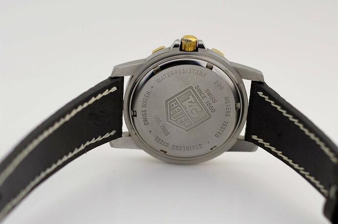

Ik ben een tijdje minder hoorbaar/leesbaar geweest op het forum door omstandigheden, maar uiteindelijk de hobby weer mogen oppakken en ik heb zeer voordelig een Tag Heuer 2000 Jumbo kunnen scoren (als ik het juist heb).
Het is een prachtig compact horloge, ik kende Tag Heuer voorheen nog niet en keek er vaak ‘‘overheen’’ als ik surfde naar iets nieuws, de volgende grail. De Tag voelt mooi zwaar aan, de kast en brezel zien er netjes uit en ik vindt het compacte formaat van 40mm zeer fijn dragen.

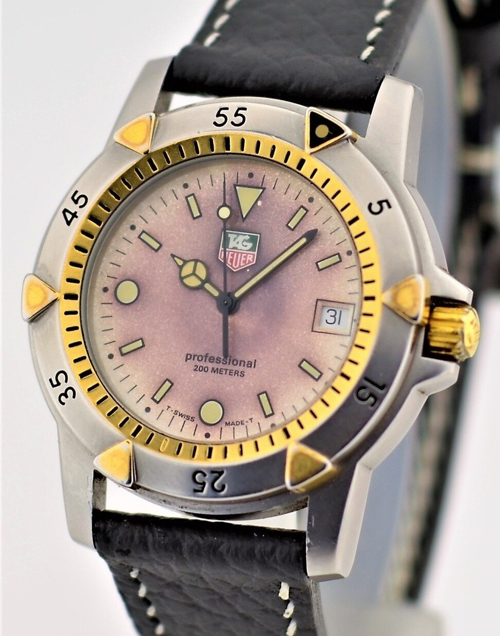

Het horloge heeft een verbrande dial wat ik althans vermoed, en de kroon is afgesleten en zit muurvast.
De dial en de kroon wens ik dus te vervangen, ik heb via diverse ruildealen wat gereedschap kunnen bemachtigen maar ik kom nog zeker een en het andere te kort.
Mijn vraag is eigenlijk als volgt, kunnen de kenners hier mij helpen aan:
-Welke dail ik nodig ben, kan ik deze simpelweg opmeten en zoeken naar de 2000’s platen.
-Ik zag diverse maten kronen, 5mm 4,25mm enzovoort, dit ook weer simpelweg opmeten met een schuifmaat voor de juiste?
-Heb ik naast een kastopener en wat schroevendraaiers nog meer materiaal nodig om de kroon en dail eruit te halen?

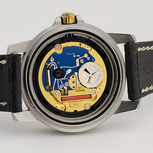

Aanvullend, het uurwerk loopt wel goed op de tijd.
Dit is een 1500-serie. Geen 2000.

Verder is dit de 'Obama-uitvoering '. Deze voormalige president droeg er ook jarenlang een. De (TAG) Heuer duikers uit de jaren '80 en '90 worden steeds verzamelwaardiger. En om deze reden en omdat je, volgens mij, niet echt ervaring hebt met werken aan horloges, zou ik je adviseren hiermee naar een horlogemaker te gaan. Zonde als deze verpest wordt, zou ik zeggen. Ga, als je dit ambieert, eerst eens oefenen op een paar ‘wegwerphorloges’, is mijn advies. Verder, m.b.t. de wijzerplaat: dit wordt niet zelden aangeboden als ‘wijzerplaat met mooi patina’ of ‘tropic dial’. Zijn nog best wat mensen die dat geweldig vinden. Nou ja, misschien heb je hier wat aan. Succes!

Leuk! Kroon vernieuwen. Dail laten :wink:
Als het goed is dan kun je de kroon wel gewoon uittrekken om de datum en tijd in te stellen alleen in dichte stand kun je de kroon niet draaien, oude type heeft een soort locking systeem dat de kroon niet gedraaid kan worden, bij een nieuwe kroon zal tube en kroon vervangen moeten worden voor nieuw type schroefkroon
Zou die plaat lekker houden…
