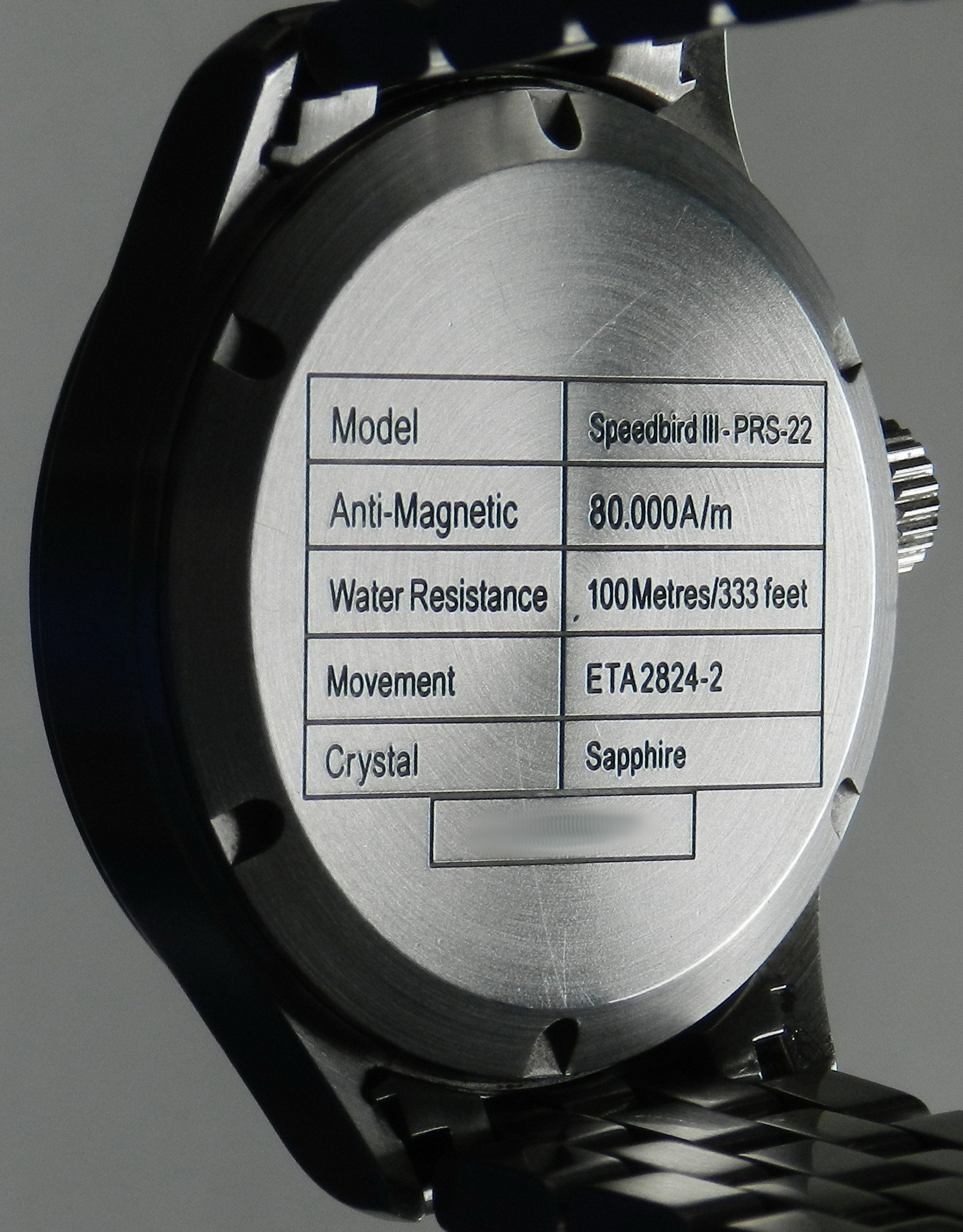

Bijzonder is dat op de caseback een aantal specs van het horloge staan vermeld.

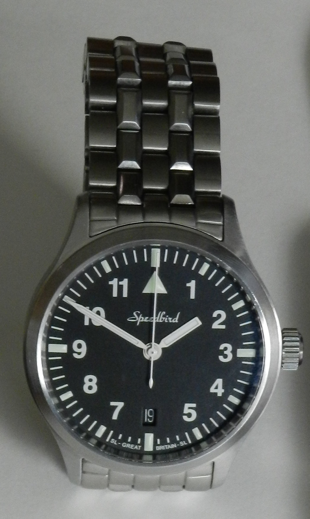

Nog even een frontaal plaatje:
