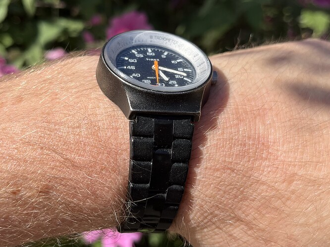

Hallo horlogevrienden,
Ik heb weer eens wat gekocht…
Dit keer de Timex Black Max.
Van de wereldberoemde commercial:
Nu is het zo dat deze Black Max nogal snel loopt, net als de Maserati in de commercial denk ik, dus de vraag of er iemand is die deze kan afregelen of wellicht even een beurtje kan geven?
Ik hoor het graag.
Groet,
Repko aka Black Max

demagnetiseren?

Aha! Hoe doe ik dat als ik vragen mag?
Kan ik dat zelf of moet dat met een apparaat.

er zijn daar diverse soorten voor te krijgen online. oa. Amazon verkoopt ze

Je kunt het eenvoudig checken met een kompas. Leg het horloge op tafel (uit de buurt van elektrische apparatuur, magneten etc) en beweeg een kompas er overheen. Als de naald reageert weet je dat er iets te demagnetiseren is.
Maar inderdaad dingen kosten niks via Ali
