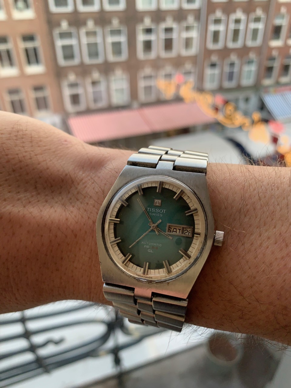

Al enkele jaren stond de Tissot PR516 GL hoog op mijn lijstje. Na vorig jaar mijn grail, de Omega Speedmaster, gekocht te hebben begon het nu toch weer te jeuken. Met veel geluk stuitte ik dan ook op de onderstaande GL.
Een prachtig exemplaar met een groenblauwe wijzerplaat, mooie kast en weinig gebruikssporen voor een dergelijk oud beestje. De aankoop via Catawiki was dan ook snel gemaakt en voor een schappelijke prijs lag de GL binnen 2 dagen op de deurmat.

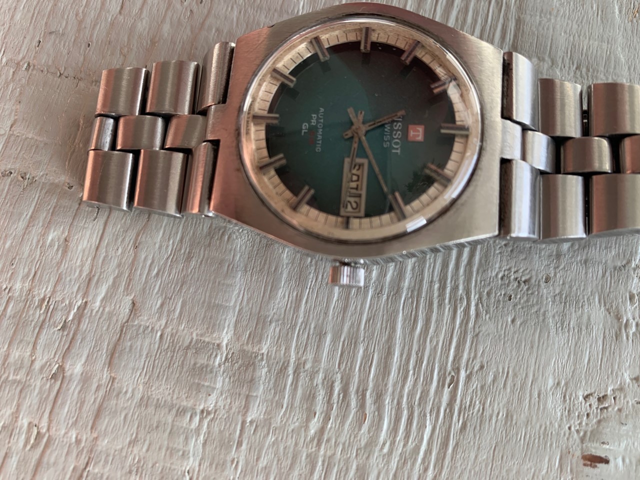

Bij aankomst viel mijn oog op de volgende twee technische mankementen;
a) de kroon sluit niet volledig, waardoor dag/datum te verstellen is zonder de kroon er uit te trekken;
b) de dag/datum indicator op de dial lijkt niet te passen binnen het venster;
De advertentie gaf al aan dat er een nieuwe day/date wijzerplaat in lag, maar dat de kroon niet sluit en de cijfers er scheef uitzien was mij op voorhand niet duidelijk geworden.
Ik ben nog steeds verliefd op de looks van deze klok, maar het is toch altijd jammer als er dan toch iets tikt onder de motorkap. Ik zou jullie, als bron van kennis, dan ook graag vragen: is dit op te lossen door een nieuwe day/date wijzerplaat aan te schaffen? En zo ja, heeft iemand dit toevallig nog liggen?

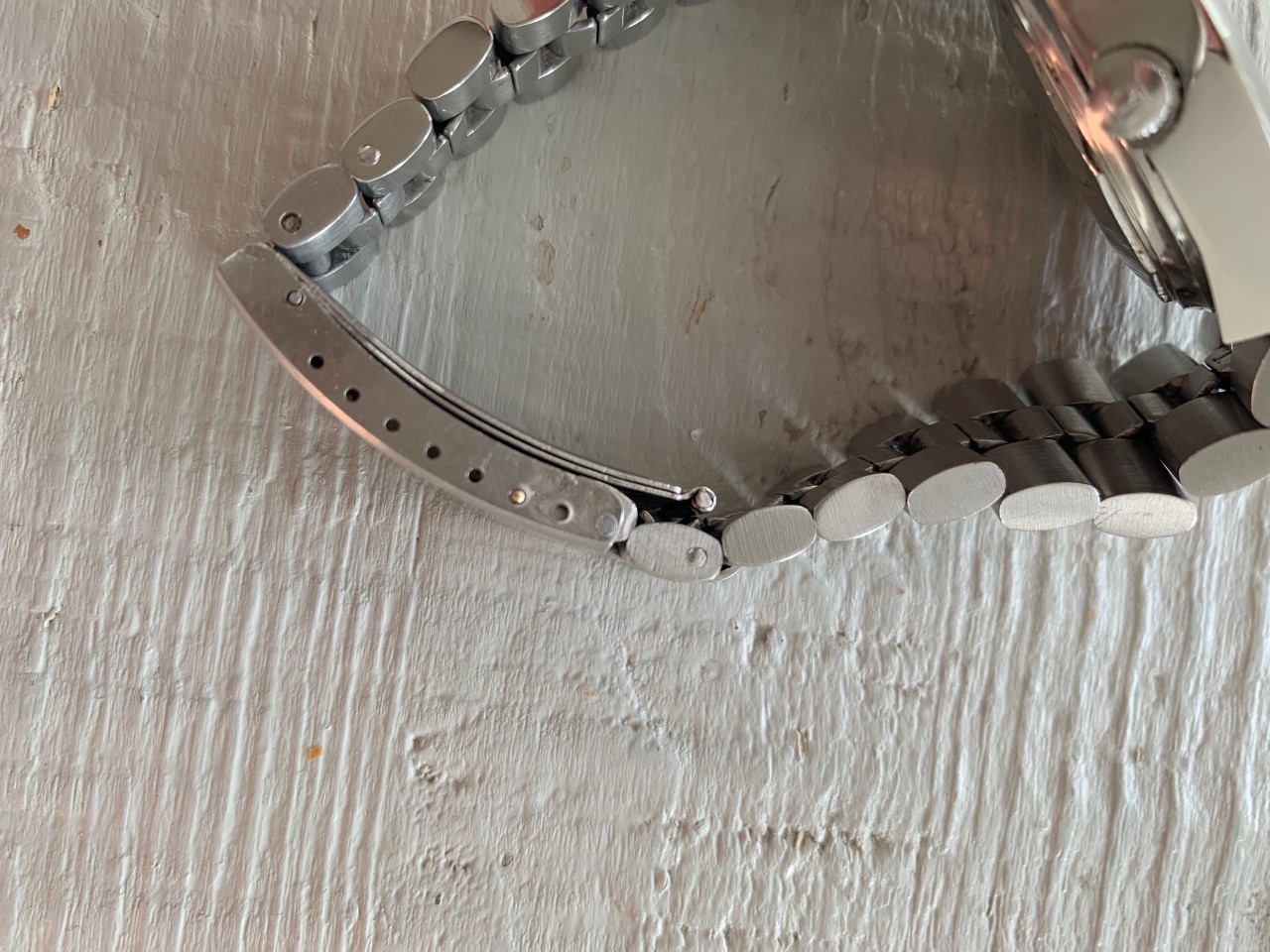

Ook zou er wat mij betreft een nieuwe stalen band om mogen, dus daarvoor hou ik mij ook graag aanbevolen.

Ik heb een zwak voor de Tissot PR516 gl en heb er zelf 2. Prachtig horloge, maar ik denk dat je hier geen goede koop mee hebt gedaan.
Het feit dat de opwindstift niet goed zit betekent dat de wijzers en de wijzerplaat eraf moet en de tirette weer goed gemonteerd moet worden. Komt regelmatig voor en deze Tissot uurwerken staan daarom bekend.
Dat de dag- en datumschijf niet goed staat zou mogelijk verholpen kunnen worden door het mechanisme goed te monteren, maar zonder het gezien te hebben ben ik daar niet zeker van.

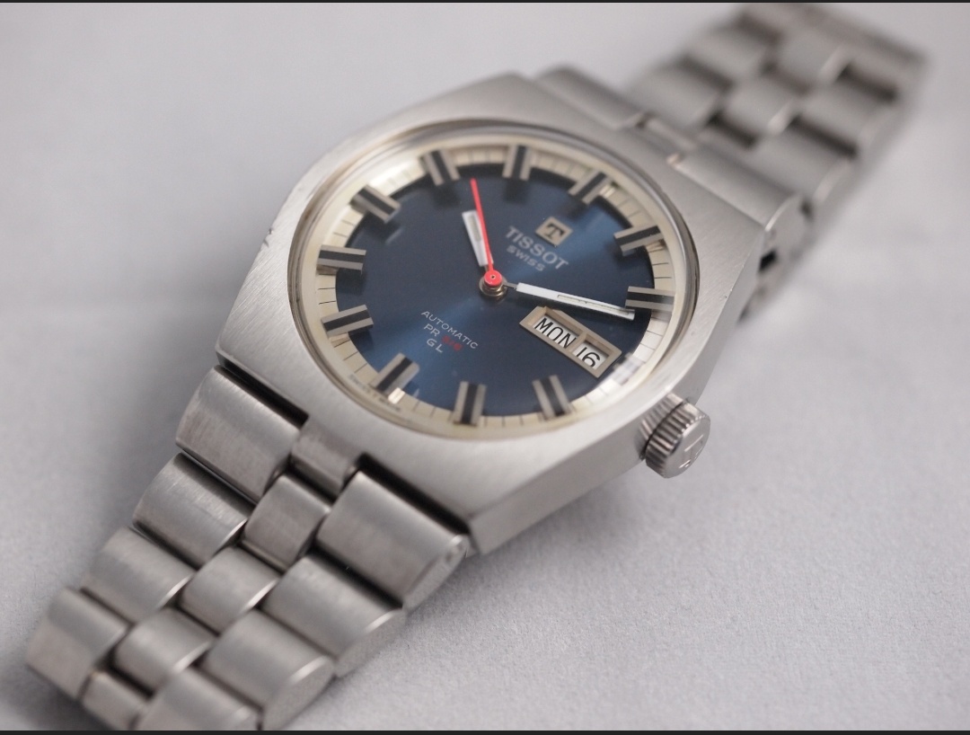

Daarbij horen de wijzers niet op dit model. De PR516 gl heeft wijzers zonder "staart’. Kijk op de bijgaande foto voor het verschil.
Heeft de Tissot wel de originele kroon?
Een nieuwe stalen band wordt lastig. Er zit een originele Tissot band op, die bij dit model hoort. Die zijn los heel lastig te krijgen.
Al met al: heb je de mogelijkheid om de koop ongedaan te maken, dan zou ik dat zeker doen. Daarna op zoek naar een netter exemplaar.
Ik ben een beetje bang dat een of andere hobbybob er een verkeerd uurwerk in gefrot heeft. :grimacing:
Naast wat Harry zegt klopt er wellicht nog meer niet.
De indices ring hoort volgens mij in een pr516gl op leren band, op staal zijn de indices breder (zie de foto van @lassale).
Ik ben ook wel benieuwd wa voor uurwerk erin zit aangezien de datumschijven niet passen.
Wel een erg gave wijzerplaat.
Dit voelt alleen helaas als een samenraapsel. Sorry

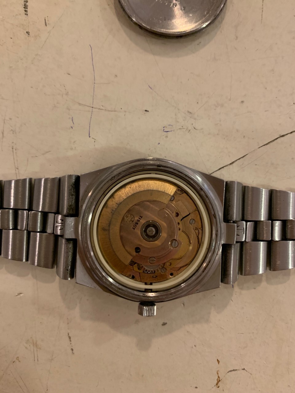

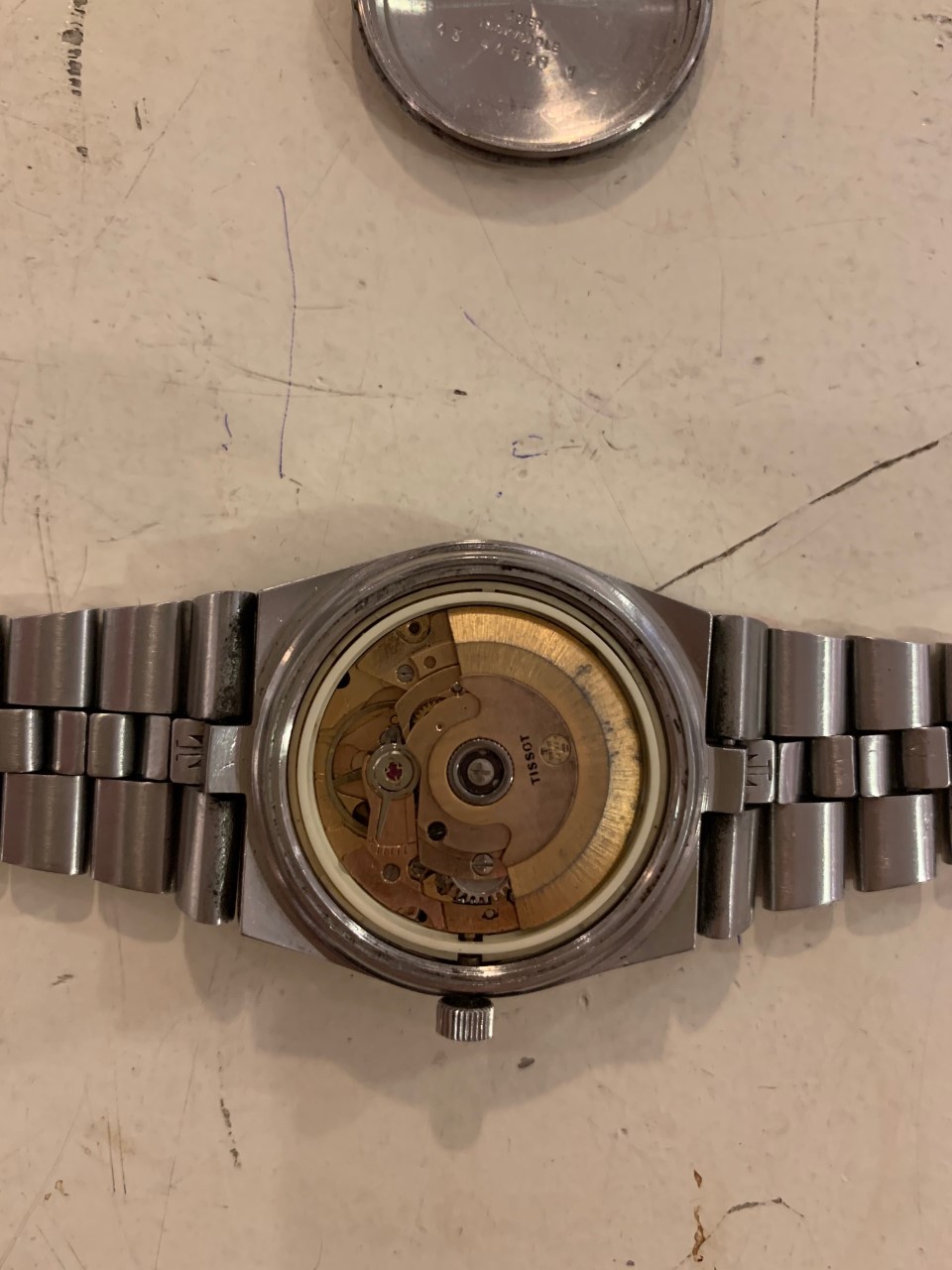

Ik ben zojuist even bij Jungen op de Cuyp te Amsterdam naar Binnen gelopen en hij heeft het uurwerk even open gemaakt (zie onderstaande).
Hij wist mij te vertellen dat dit lijkt op een 2836(-2) eta uurwerk of een opvolger daarvan.
Online ben ik te weten gekomen dat hier een 946 uurwerk in moet leggen. Desalniettemin verschillen sommige bronnen, dus echt zeker weten doe ik het niet.
Kan iemand duiden of het uurwerk op de foto’s het originele uurwerk is voor een PR 516 GL?

Er zit inderdaad een eta uurwerk in en die hoort absoluut niet thuis in dit horloge. Er hoort een Tissot 794 of een 2571 in te zitten (Of voor de Amerikaanse markt een 796 of een 2591, maar dat kom je weinig tegen)
