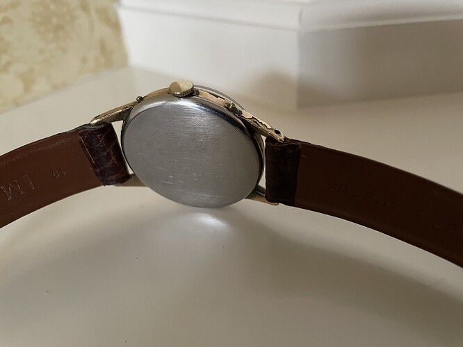

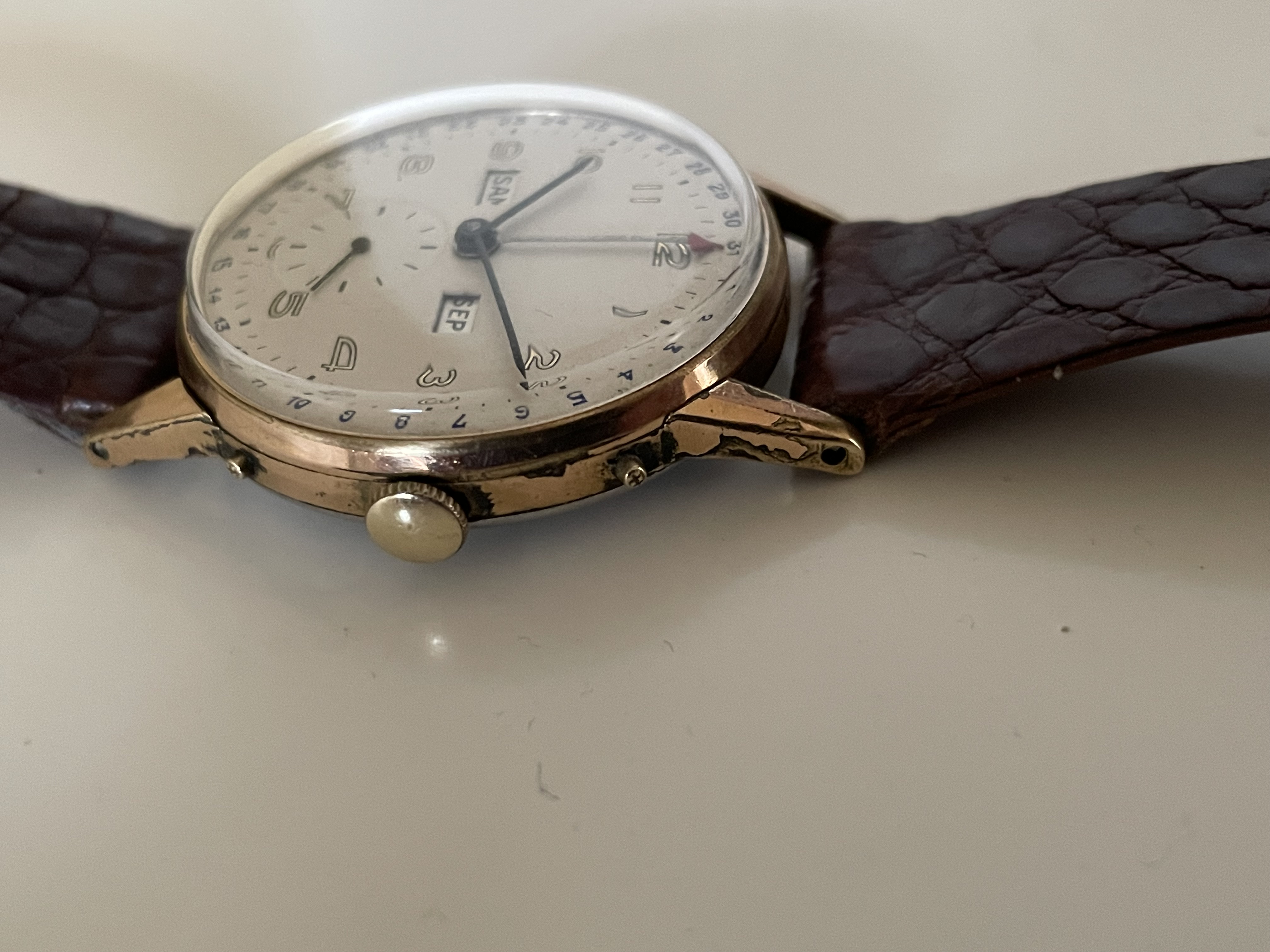

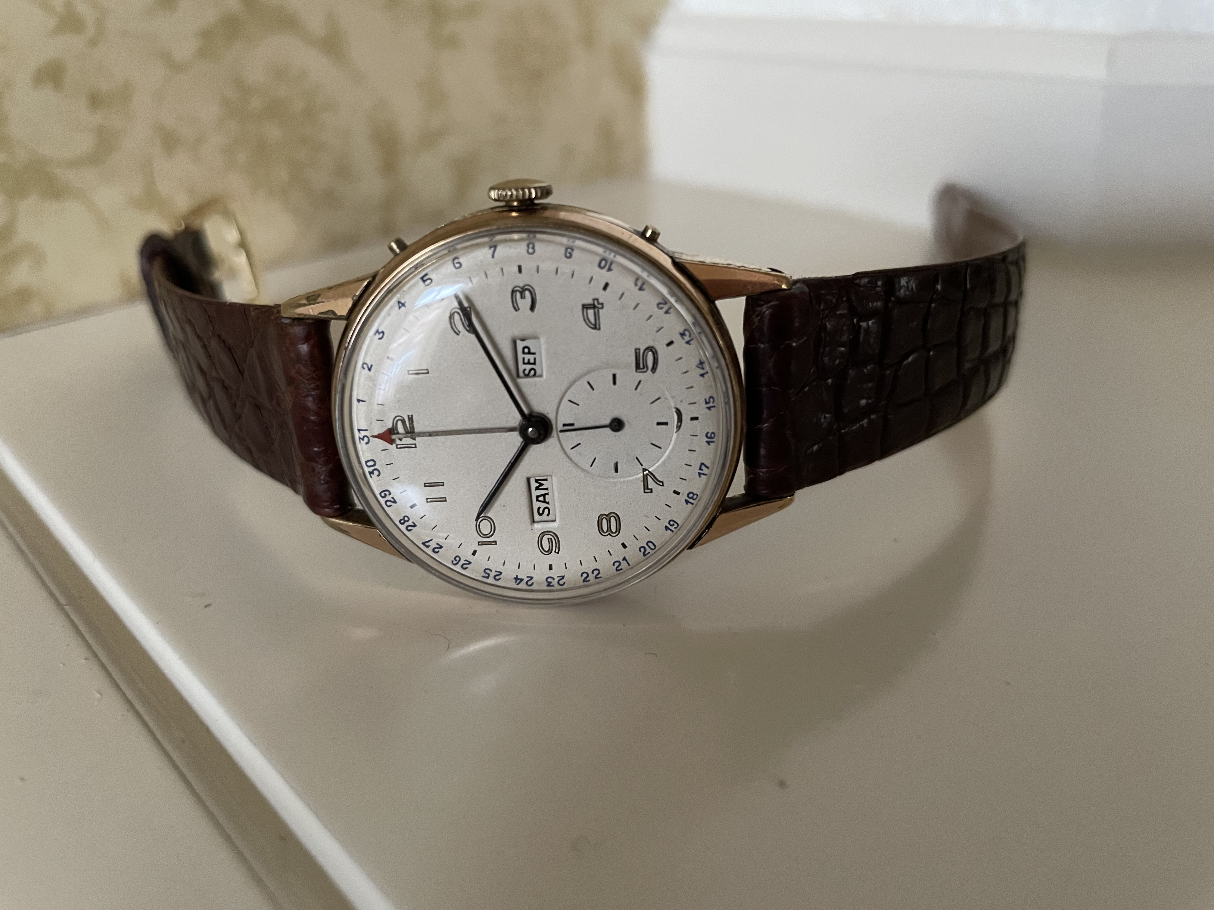

best hf vrienden , deze week een gave tripledate op de kop kunnen tikken .
het zag er in de eerste instantie niet uit , glas dof en bekrast , lelijke band etc .
ik denk laat ik het er op wagen . gearriveerd , een beetje gepolijst en een glas , en zie daar wat een schoonheid .
en het mooiste is dat het prima loopt , en alle functies werken .
jammer dat er geen merk op staat , ik heb even gegoogeld , bijna het enigste merk dat de dag en maand in deze positie heeft staan is movado .
iemand nog een suggestie ??
mvg ck
Dit is absoluut een Movado, 473 uurwerk (= 470 met module).
31-33 mm?

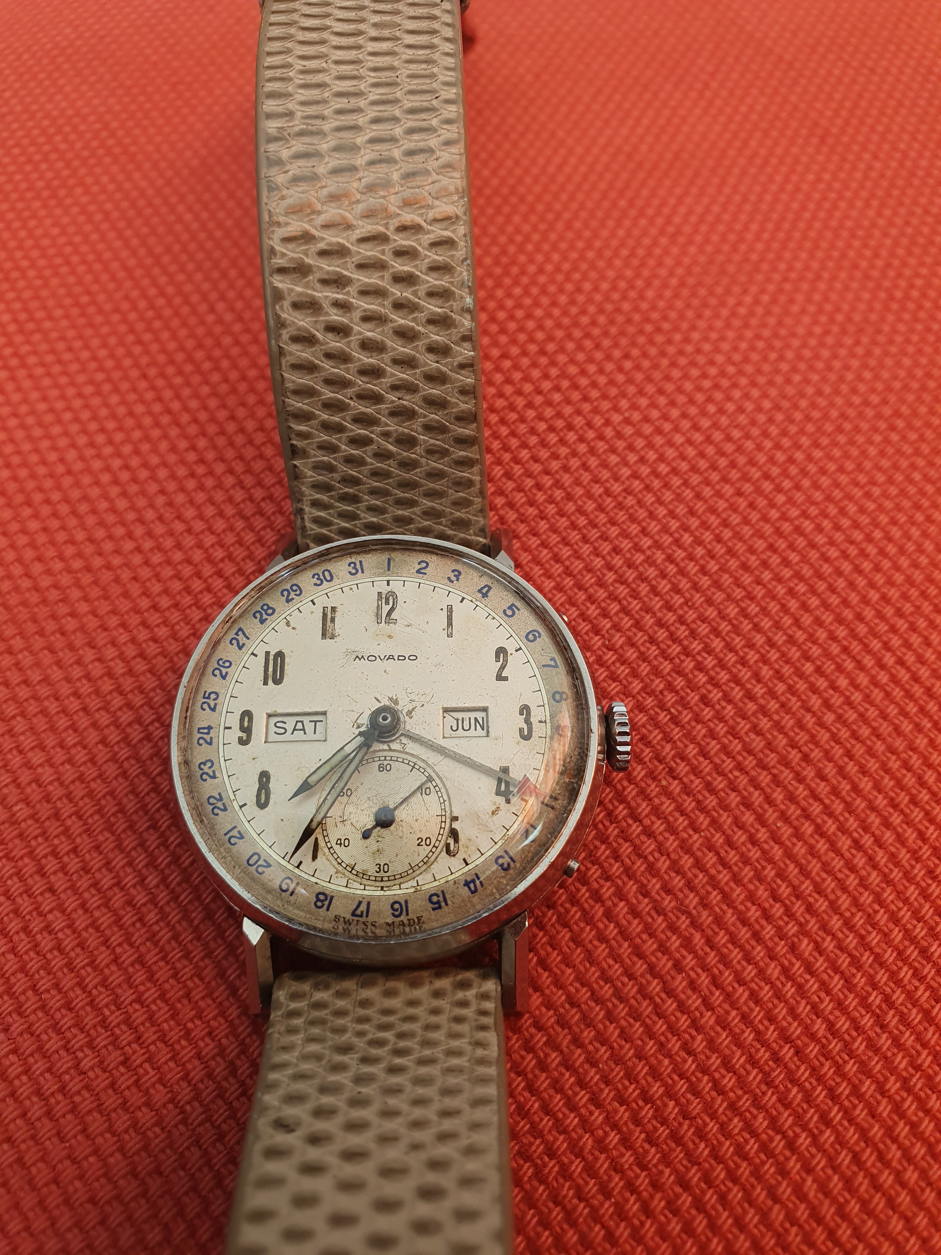

Mooi horloge, ik zag deze laatst, die is zonder de kleine seconde, caliber 470 zit hierin.
Veel plezier met je nieuwe aanwinst! :+1:
Zal deze merkloos verkocht zijn, of is de plaat opnieuw (zonder merk) opgemaakt oid?
Gefeliciteerd. Mooi horloge.
Geen idee zonder beter te kunnen bestuderen… ze zijn ook Cartier branded verkocht, met Türler erop enz enz.
Ik heb zelfs nog een unbranded robijnen uurmarkers plaat ervoor liggen.
Nee, dat is een 473SC (Seconde Centrale) of een 473.
In het 1e geval is de secondewijzer verwijderd.
In die van de advertentie bedoelde ik. :grin:
100% Zie die 5 en 7 die in de sub dials doorlopen
Dat zeg ik dus.
470 is uren, minuten en secondes, geen dag maand datum.
Ai, hij staat wel geadverteerd als zijnde uitgerust met 470 caliber. Ik heb er zelf geen kennis van, een slordigheid van B&S dan! :+1:
Ja, die zeven viel mij ook op!
Of gerepareerd met verkeerde onderdelen.
De 470 is exact hetzelfde uurwerk, maar zonder de module…

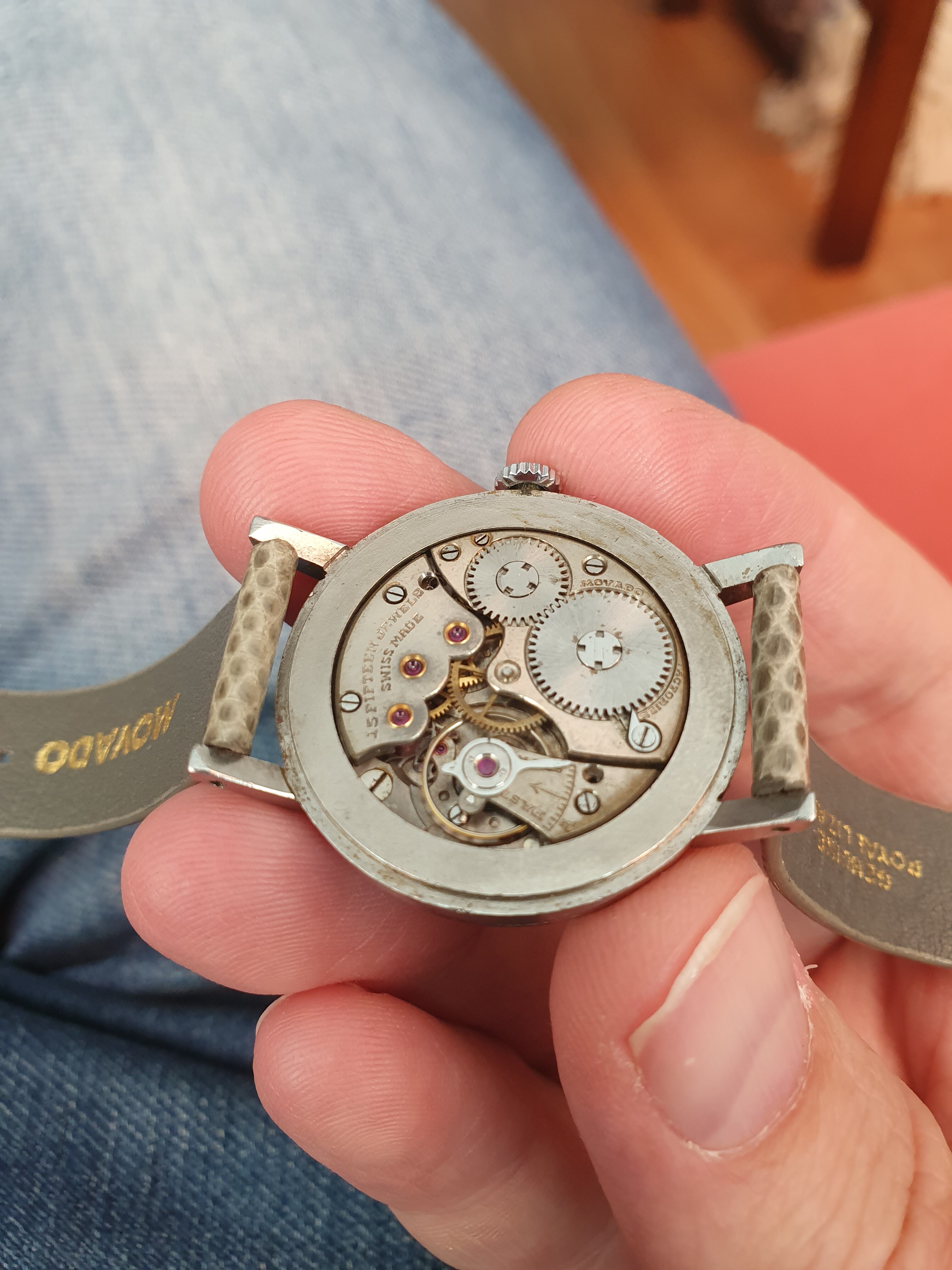

is dat evt aan de binnenkant te vinden of het een Movado betreft ?
Dit is er een in rvs, originele kast en zelfs originele band. Uit een oud lagerbestand.
32 mm.
