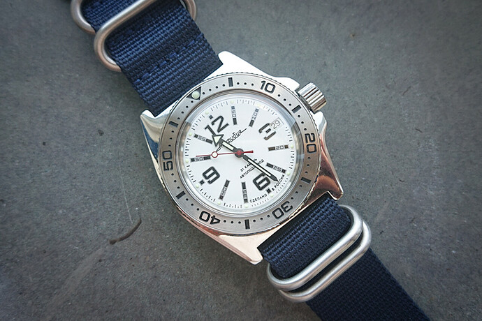

Ik was gewaarschuwd, het zou verslavend zijn… Maar de band, lunet en wijzers die over waren van de eerste keer lagen mij aan te staren en de rest was te snel bij besteld. Hier ben ik dus maar weer met een nieuwe Vostok Amphibia mod.
TL:DR Heb weer een Vostok in elkaar geprutst. Kijk de plaatjes maar.

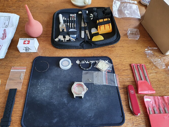

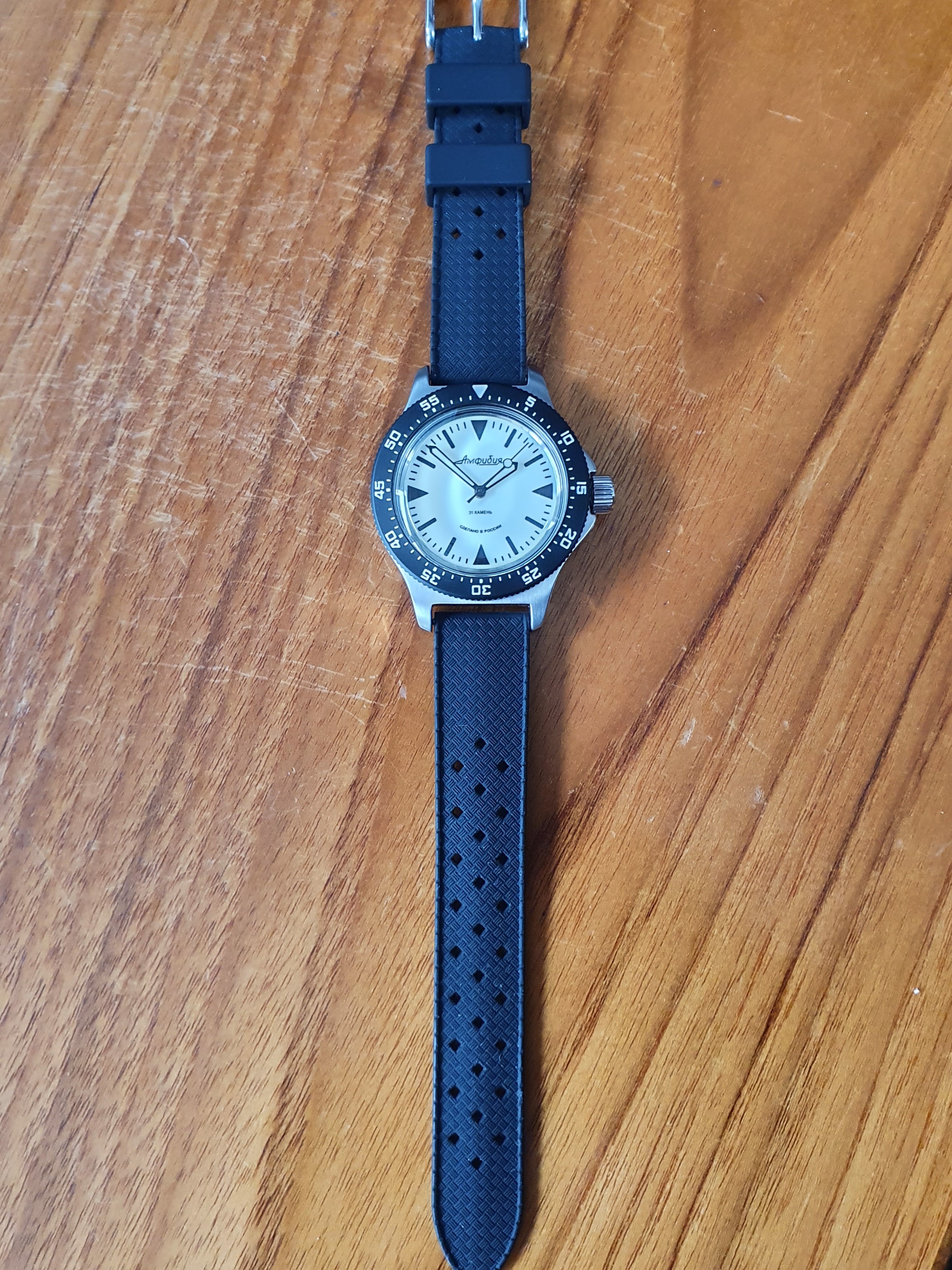

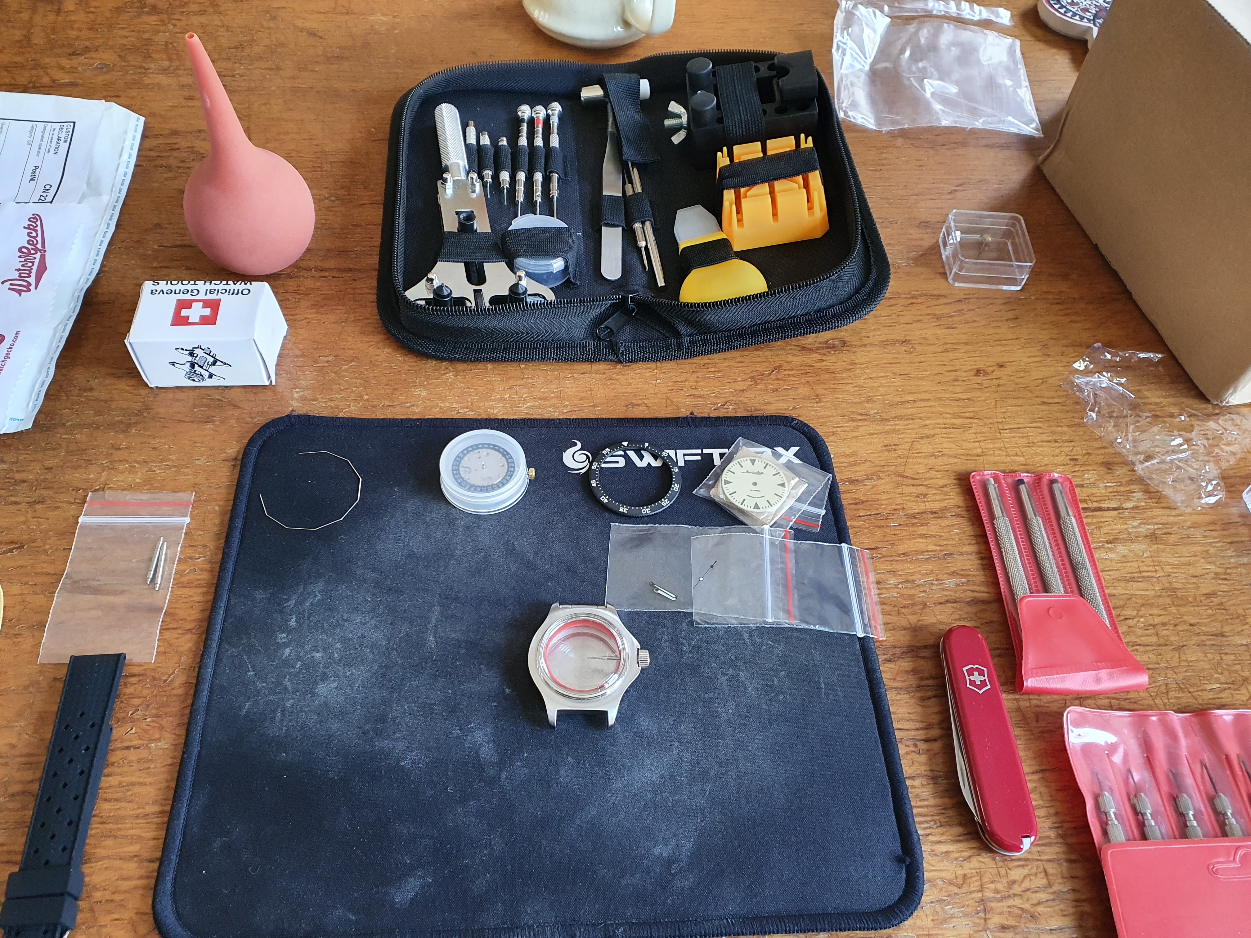

De onderdelen:
- Model 120 kast (want kroonbeschermers zijn gewoon een beetje een must voor tool watches wat
mij betreft), - VOSTOK 2416 automatic movement (met datumring weer, So be it…),
- PVD coated bezel met lumed markers,
- Full lume dial,
- Black hands,
- Zwart silicone band (maar dan wel weer in een retro wafel patroontje).
Alles is orginele Vostok productie.

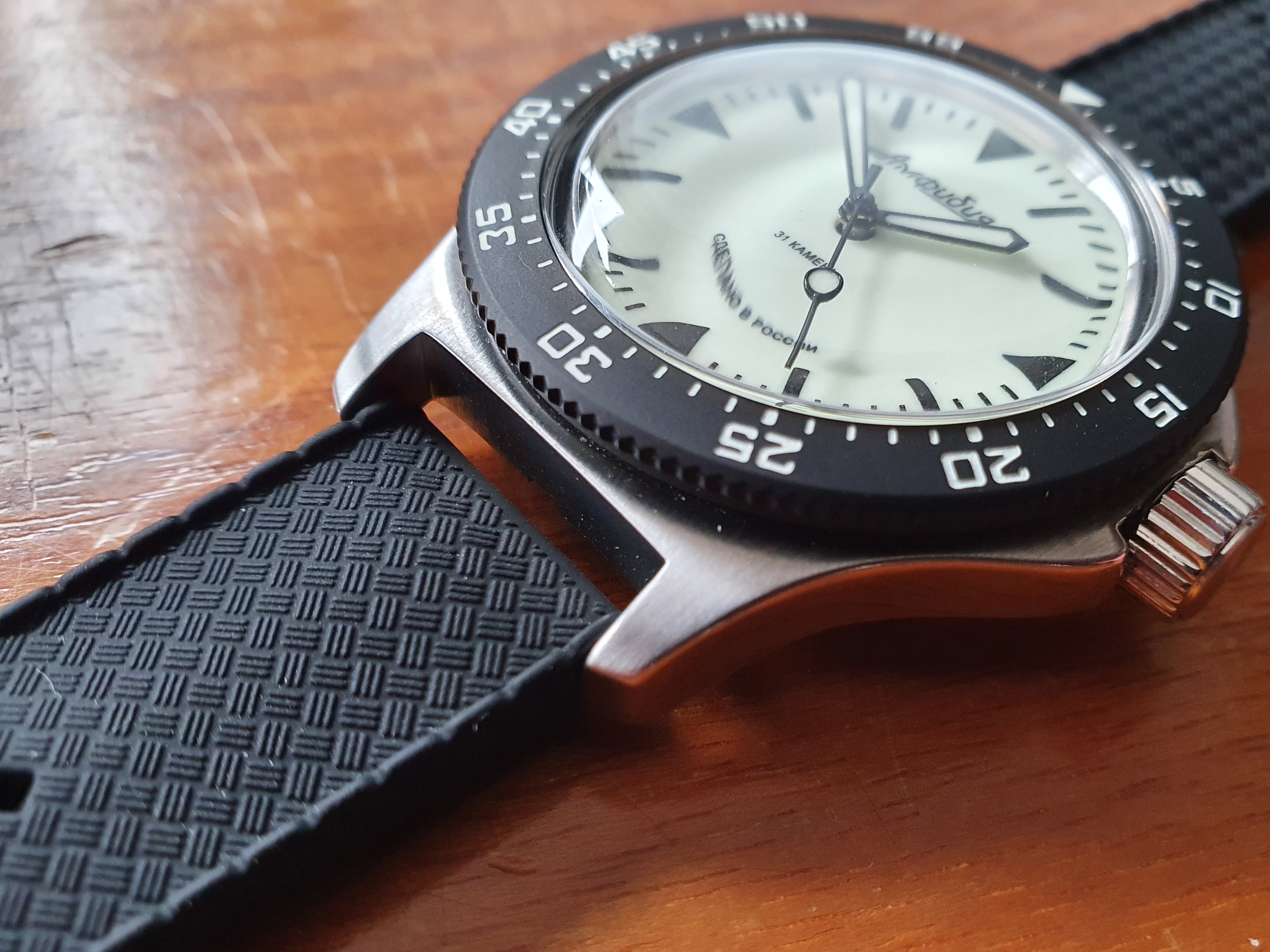

Die glimmende kermiskast kan hier natuurlijk echt niet bij dus voor deze heb ik met een grof polijstgummetje zo precies mogelijk verticale brushing aangebracht op de bovenkant van de kast.
Ben best te vrede over hoe dit heeft uitgepakt. Op één plekje ben ik minimaal over de zijkant gegaan en de lijntjes zijn eigenlijk overal netjes parallel. Het resultaat is een mooi mat effect. Ben benieuw wat men er deze keer van vind. Enjoy!

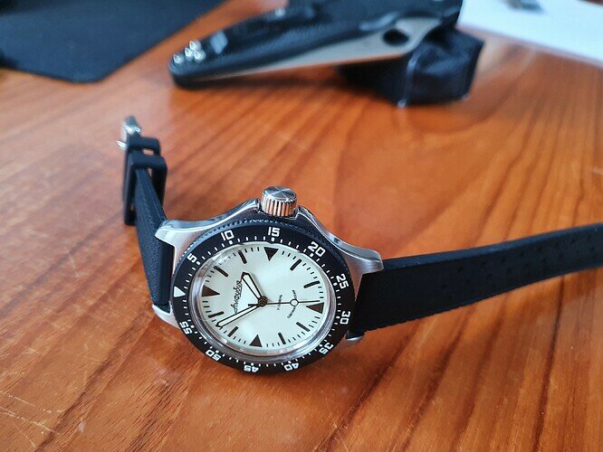

(No Tacticool without a Tactiknife!)

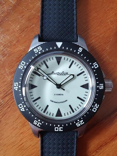

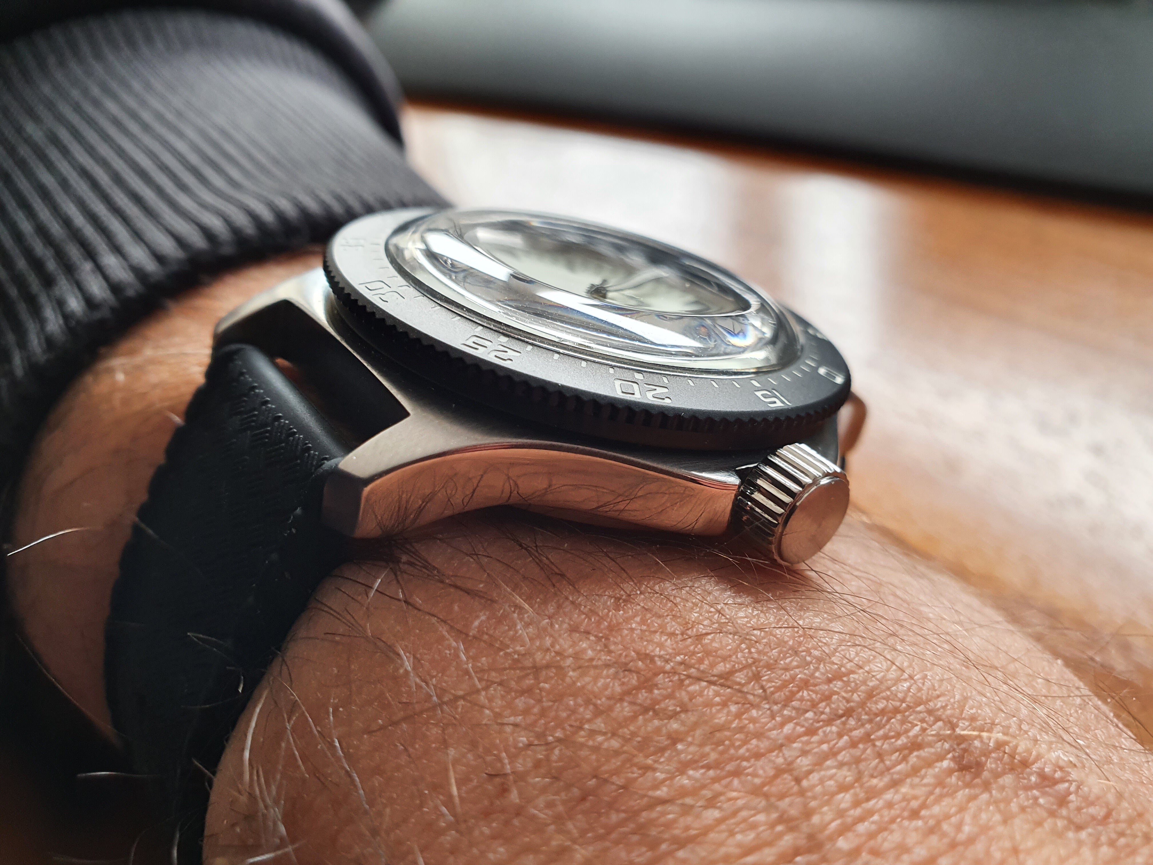

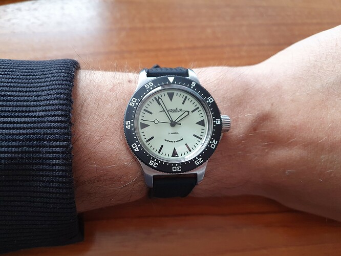

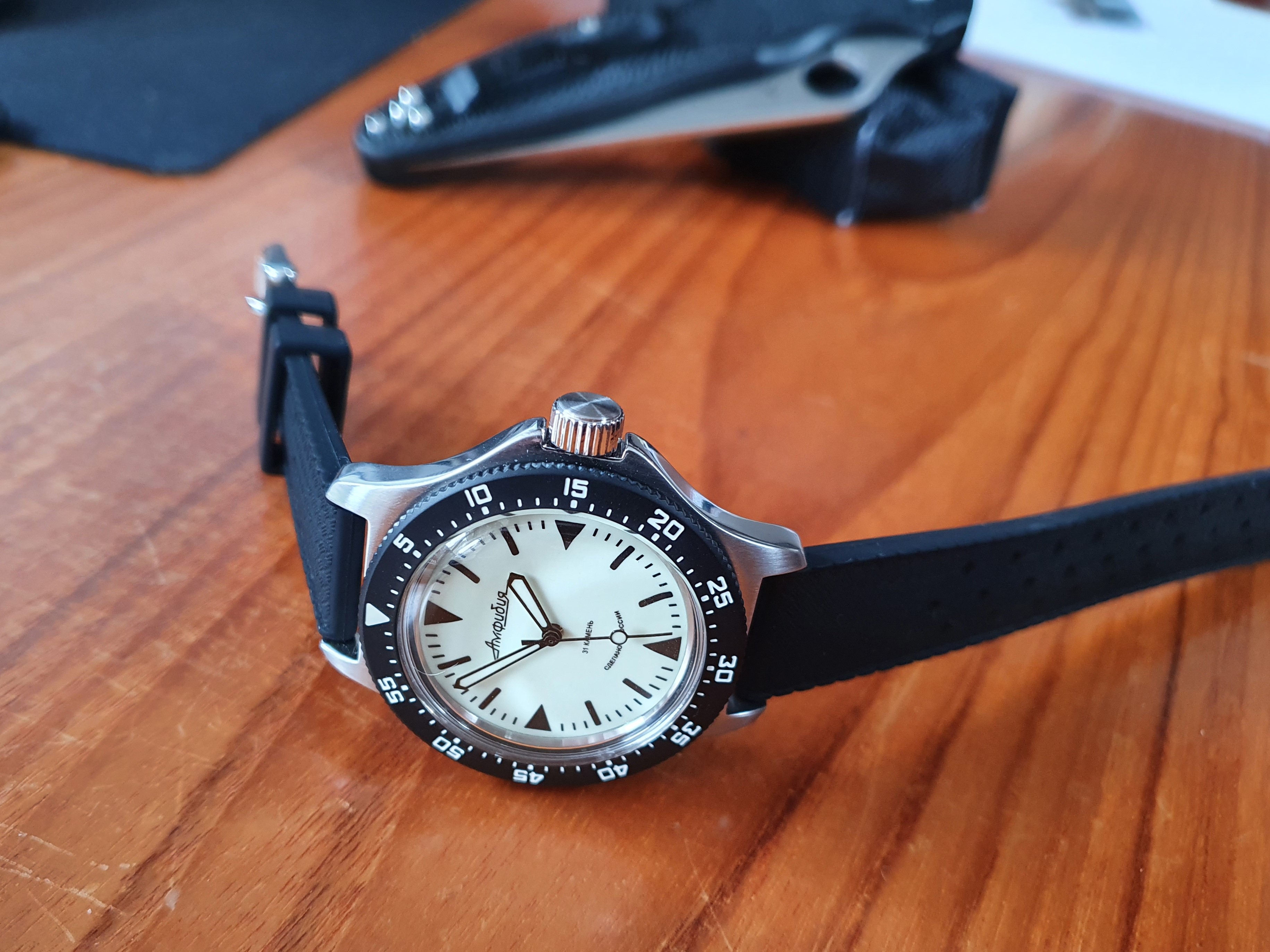

De wrist shot.
Maar die dingen blijven een toch een beetje pols ufo’s met hun 15mm dikte…

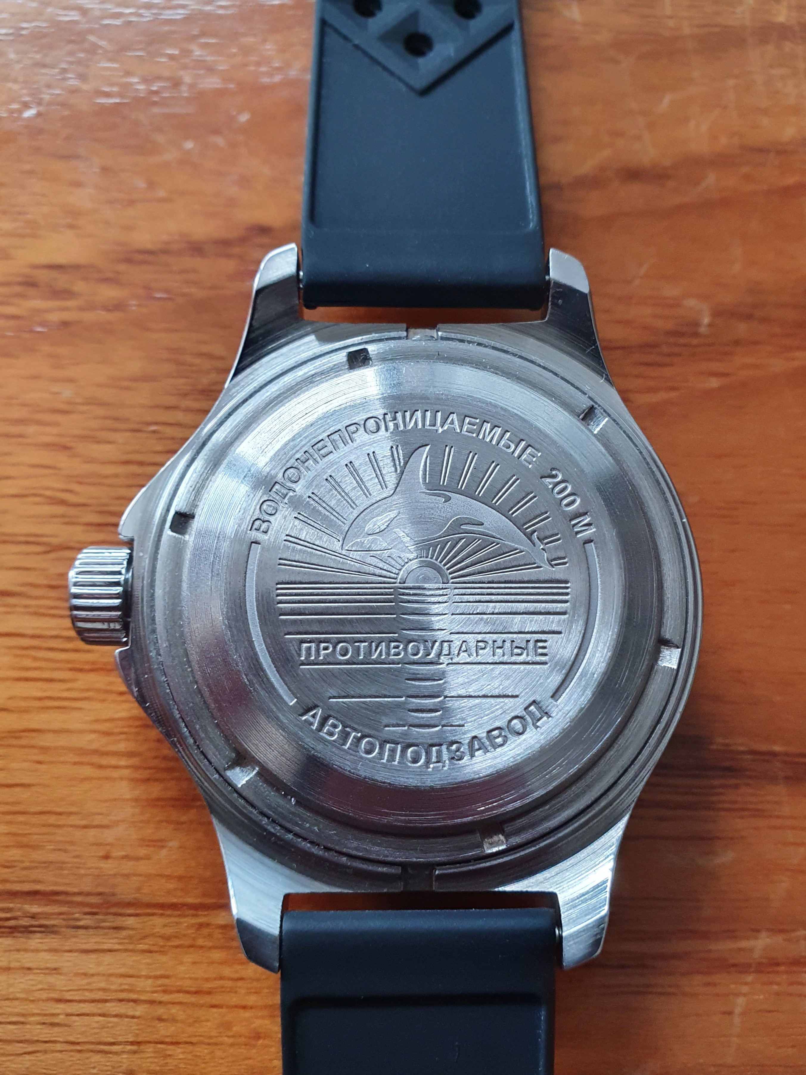

Er kan natuurlijk maar één achterdeksel op deze!

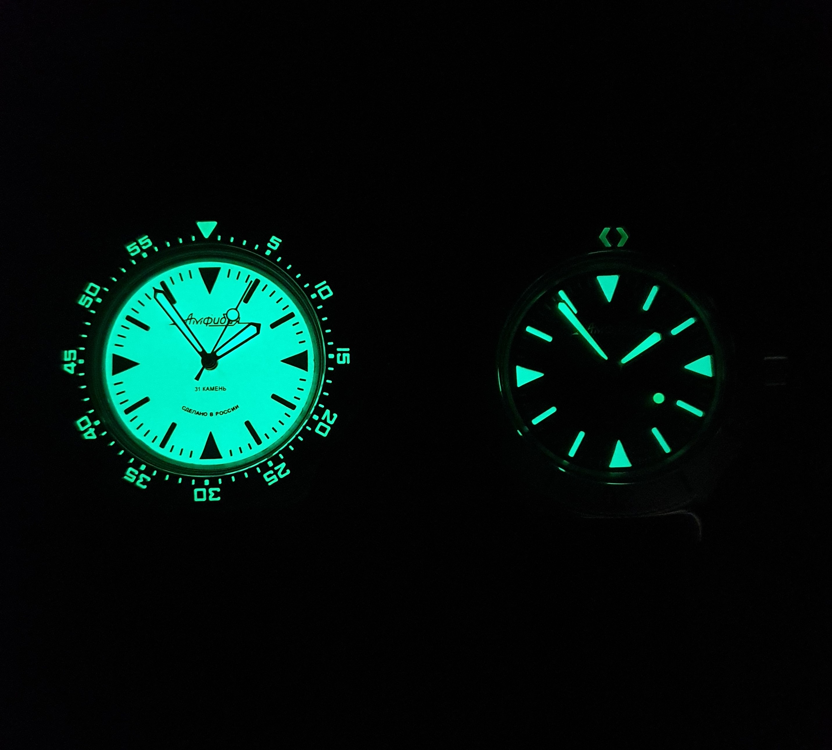

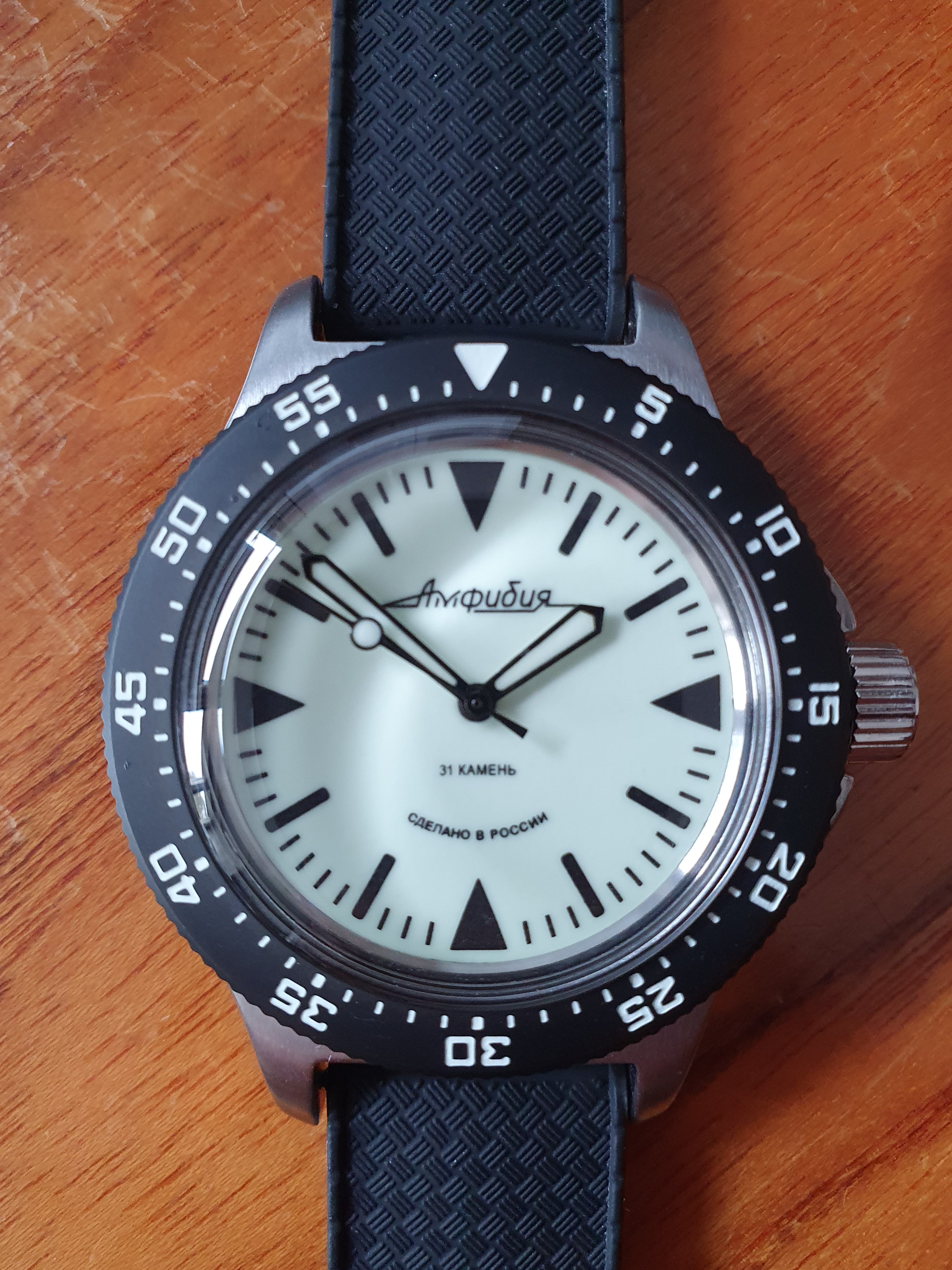

En uiteraard kan ik natuurlijk niet weg zonder lume shot!
BONUS FOTO: Naast zijn oudere broertje waar deze gekkigheid mee begon.
Wederom ben ik zelf eigenlijk best blij met het eindresultaat. Het speuren naar historische plaatjes is leuk en het zoeken naar moderne bijpassende onderdelen nog leuker. Het zelf bouwen geeft veel voldoening als het uiteindelijk lukt. Helemaal als je ongevraagd positief commentaar krijgt van niet-horloge mensen.
Dan toch de minpuntjes:
- Lijstitem
Zoveel geluk als ik met het vorig uurwerk had is deze toch een beetje minder. Het gevoel dat je krijgt met de kroon en de bediening ervan is een beetje alsof je een afgesleten sleutel in een oud fietsenslot probeert te steken. Zo van “een stukje er in, dan een beetje draaien, dan wat verder, voorzichtig voelen of hij pakt en dan heb je 'm”. Niet ideaal maar het voelt ook net weer niet aan of er echt iets “mis” is (optisch kan ik in ieder geval niks ontdekken). Als je er aan gewend bent is er mee te leven. Tsja, het blijft een Vostok I guess? Hij loopt tot nu toe in ieder geval naar verwachting.
- Lijstitem
De full lume dial is een leuke party trick (ik was makkelijk te vinden in de donkere bioscoop) maar als ik heel eerlijk ben slaat het eigenlijk nergens op. Zéker niet omdat er ook een beetje lume op de wijzers zit. Het maakt het horloge in sommige gevallen juist moeilijker afleesbaar. Dit is bijvoorbeeld goed merkbaar bij het autorijden in het donker. Wie een tacticoole Vostok wil moet met samengeknepen ogen kijken.
