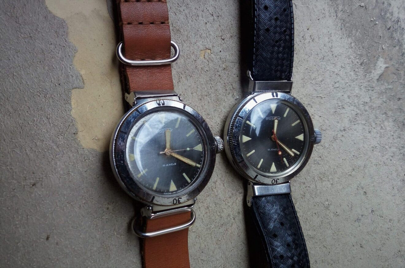

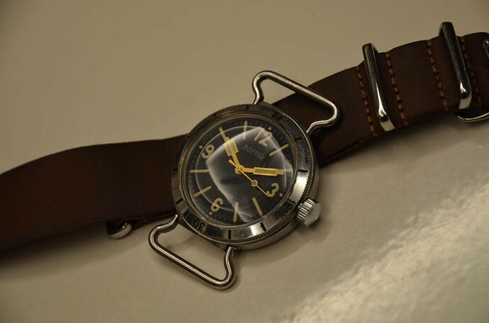

Totdat ik leerde over de Type 350 via dit geweldige artikel:
De eerste generatie Vostok Amphibia. Het model waarmee het allemaal begon.
Type 350
Ik herinnerde me dat sommige losse wijzerplaten die ik had gezien op deze leken en met een korte google search kon ik geen kant en klaar verkrijgbare hommages of her-uitgaves vinden. Perfect! Utilisme, historische significantie, zelf bouwen. Alle ingrediënten waren daar, ik had mijn missie!

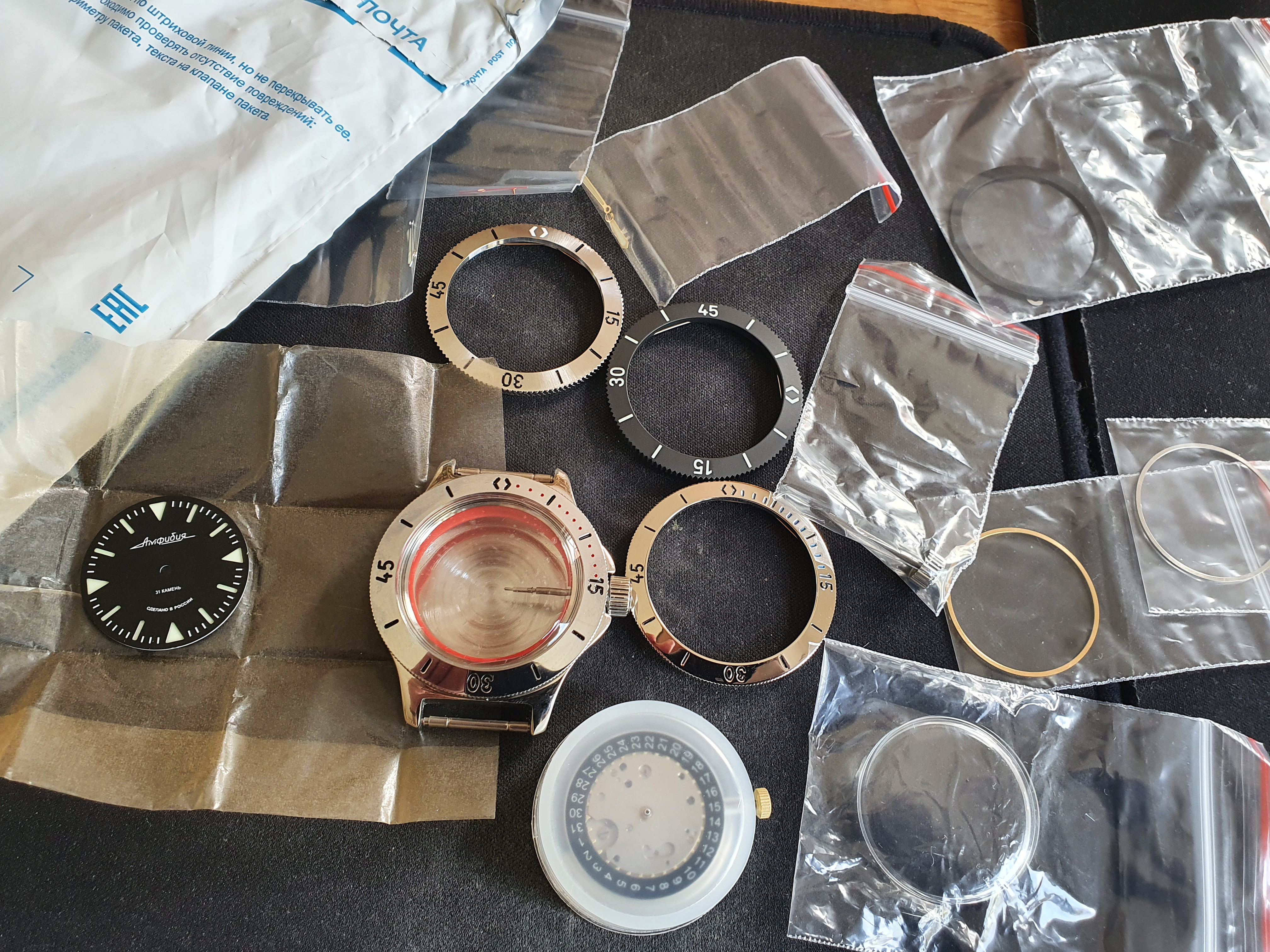

Alle onderdelen die ik heb gebruikt zijn los besteld via deze website:
Ik wilde eigenlijk een stap-voor-stap bouwverslag maken met foto’s en alles. Maar dit was mijn eerste keer voor zoiets en al bij stap 1 bleek ik eigenlijk al mijn aandacht nodig te hebben om alles netjes in elkaar te frummelen. Heb hier dus alleen een foto van alle losse onderdeeltjes toen ze binnenkwamen en wat foto’s van het eindresultaat met wat uitleg. Alle foto’s zijn met mijn ondermaatse mobiel gemaakt dus bij voorbaat excuses voor de slechte kwaliteit. :confounded: Enjoy!
Het "Resultaat"
Een mooi zakje spulletjes uit Rusland. Van sommige onderdelen (oa. bezels en wijzers) heb ik meerdere varianten gekocht om te kijken wat het beste zou passen.

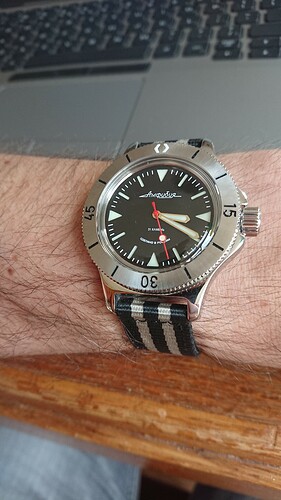

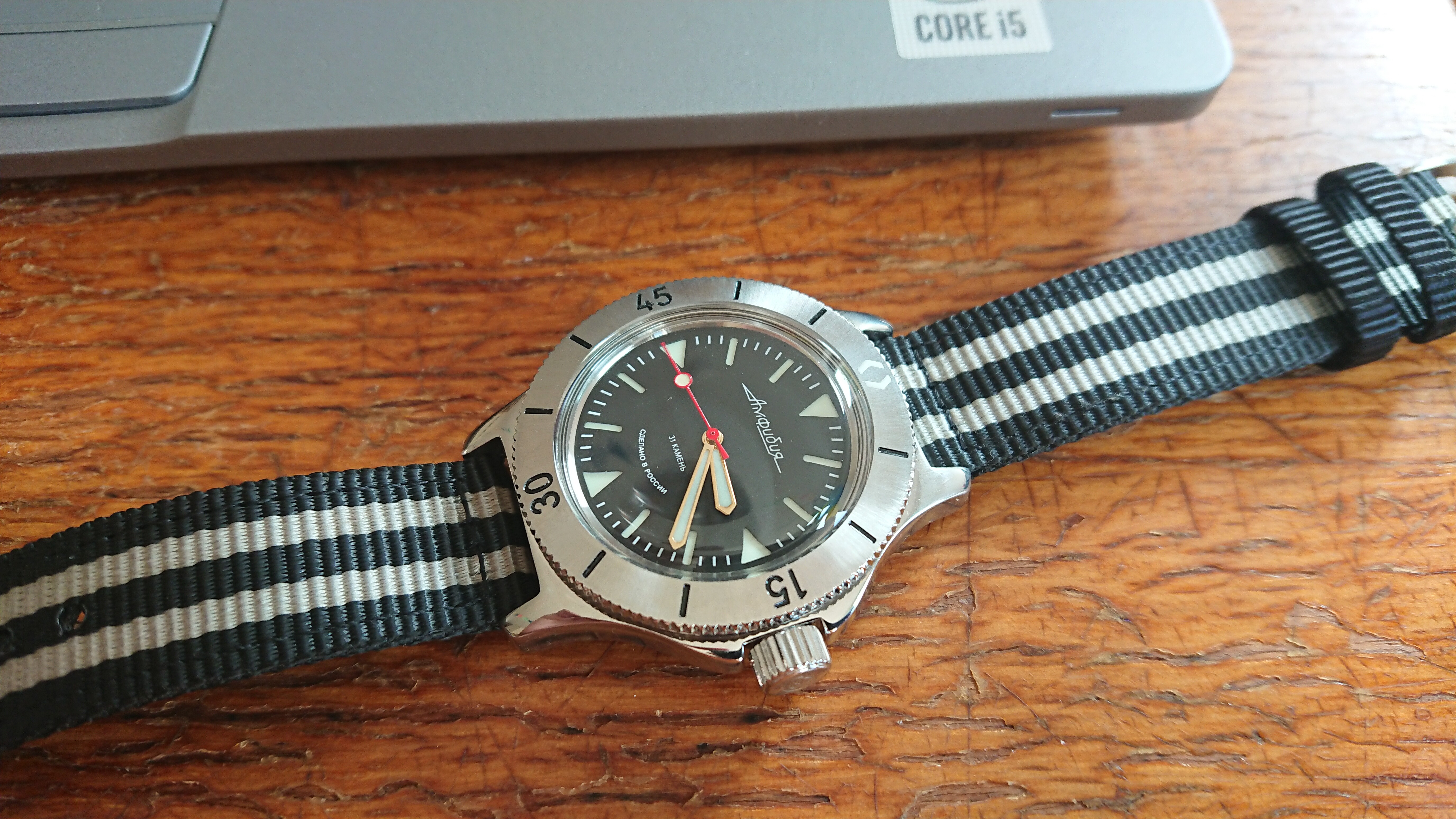

Net klaar.
  • De zwarte sandwich-dail met superluminova komt het dichts bij het design van het origineel als wil dat de driehoekjes ook daadwerkelijk lichtgeven. De diepte die deze wijzerplaat geeft maakt het geheel wat moderner en interessanter voor het oog.
  • Omdat de sandwich aspect van de wijzerplaat al wel een behoorlijke breuk is met het origineel heb ik mijzelf het model 120 horlogekast veroorloofd. Ik vind dit de mooiste van Vostok met z’n 40mm diameter crown lugs. De ronde vorm van deze kast is wat mij betreft nog steeds trouw genoeg aan het origineel.
  • Ik was een beetje bang dat de gouden stropdaswijzers potsierlijk zouden zijn maar eigenlijk staat het best wel chique en komt het de leesbaarheid ten goede. De originele secondewijzers waren rood hoewel het schijnt dat je dat tegenwoordig bij de antieke exemplaren bijna niet meer ziet doordat de verf er simpelweg af is gebladerd. Nog steeds rood dus maar mijn moderne concessie hier is dat de seconde wijzer langer is dan het origineel. Het is gewoon mooier als de seconde wijzer de markers aanraakt. Alle wijzers zijn voorzien van superluminova die net zo sterk is als die van de wijzerplaat.
  • Met de gepolijste bezels kwam ik niet onder kermis-look uit dus ik ben voor de gebrushte gegaan. Wel de zelfde markeringen als het origineel uiteraard. Moderne toevoeging is de lume top-marker maar op dit punt past dat wel bij de rest van de moderniseringen.
  • Het bandje is een “tweedelige NATO” (als zoiets bestaat…) van Barton Watch Bands in James Bond kleuren. Deze had ik er zolang opgedaan om dat de silicone wafelpatroon pand van Vostok zelf nog niet binnen was. Die laatste is de natuur degenen die er volgens mijn eigen regels echt bij moet maar stiekem vond ik deze er zo mooi opstaan dat ik ze er niet meer af heb gehaald. Plus James Bond kleuren op een Warschau-pakt horloge is eigenlijk wel een knipoog die te mooi is om niet te doen.
  • De bolle kroon bestaat niet meer voor deze combinatie kast/uurwerk dus daarom een met logo gegrafeerde als puntje op de i.

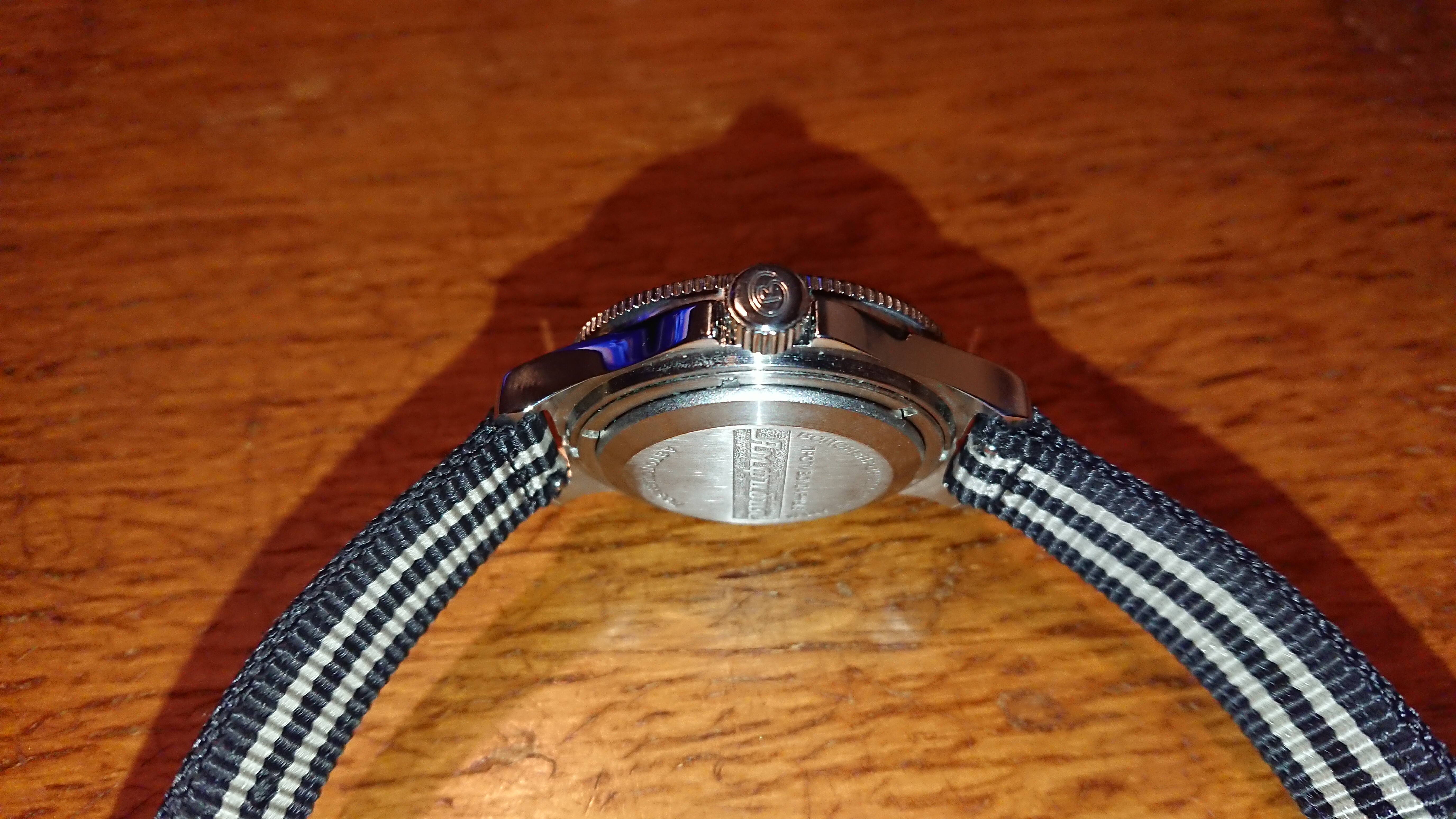

  • De huidige standaard achter deksel lijkt het meeste op de origineel. Ik heb er nog zo een met een gegrafeerde orka liggen die ik eigenlijk heel mooi vind. Twijfel…

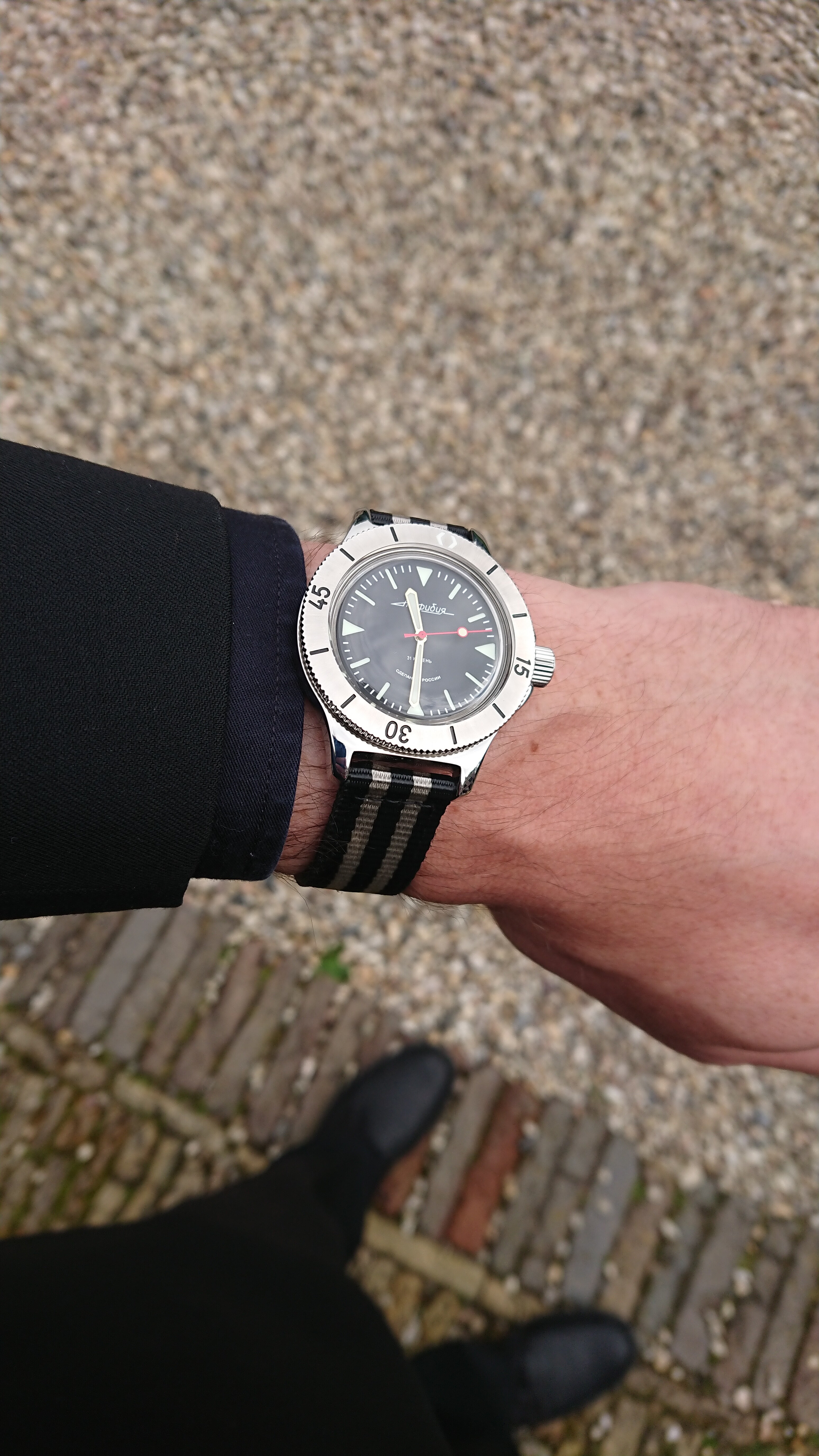

Om de pols.
Om te testen heb ik hem op het werk gedragen (beveiliging). Hij draagt verrassend goed bij een pak ondanks de dikte. Hij glijd goed genoeg onder de mouw en hij kleed mooi bij het zwart.
Misschien dat ik geluk heb gehad met het uurwerk maar die loopt tot nu toe als een zonnetje. Nu na een week loopt hij nog steeds synchroon met mijn Glycine Combat Sub (ETA uurwerk geloof ik?). Overigens tikt er onder deze wijzerplaat vrolijk een datum weg. De No-date varianten waren nergens te vinden toen ik aan het shoppen was. Die wetenschap stoort mij een klein beetje maar niet genoeg.

Ja duidelijk!
Haha, wouw! Mooi hoor, maar wat is daarmee gebeurt? En hoe voorkom ik dat het met die van mij ook gebeurt? :grin:

Ik heb dit zelf gedaan. Wou hem een verweerde look geven. Aardig gelukt denk ik zo :sweat_smile:
