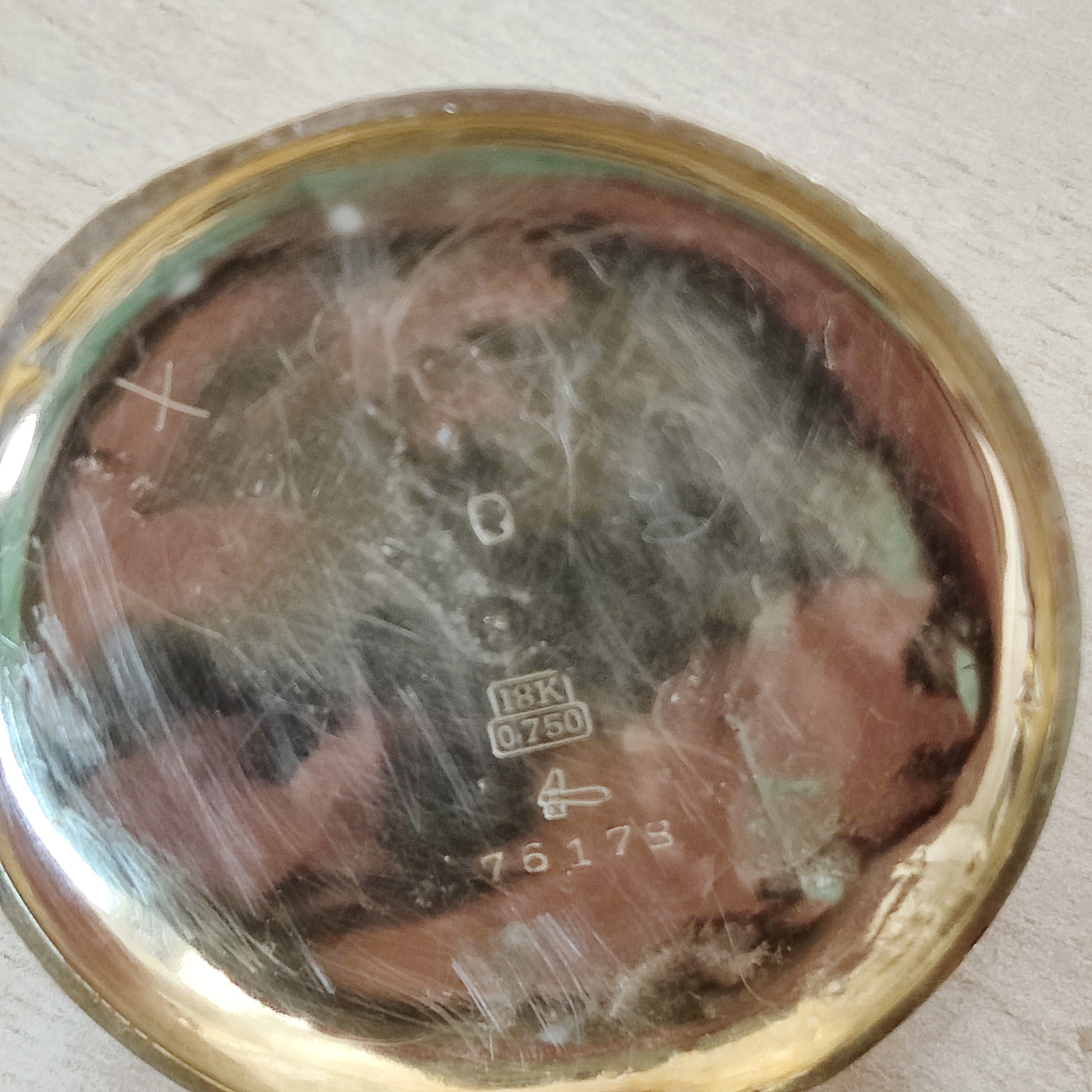

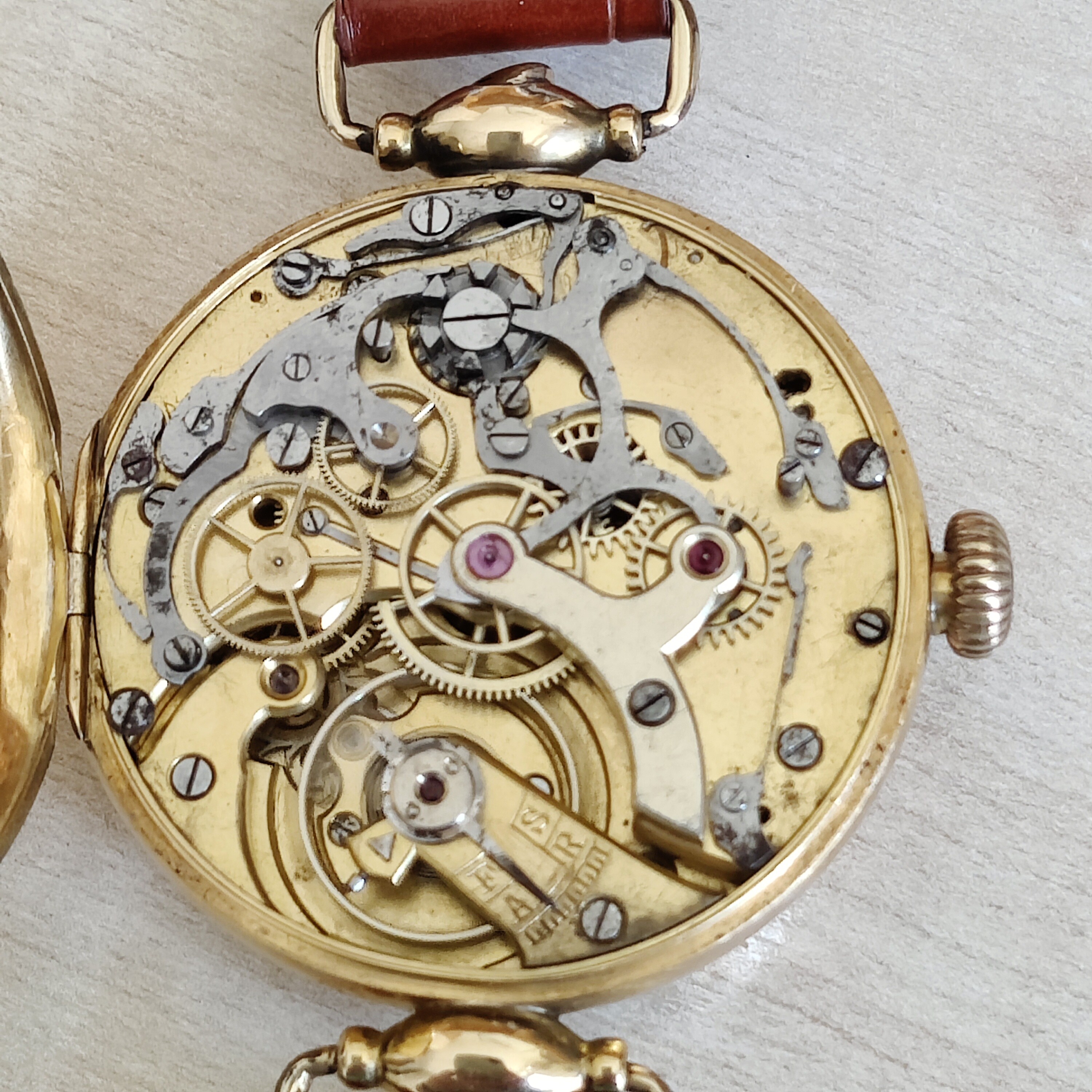

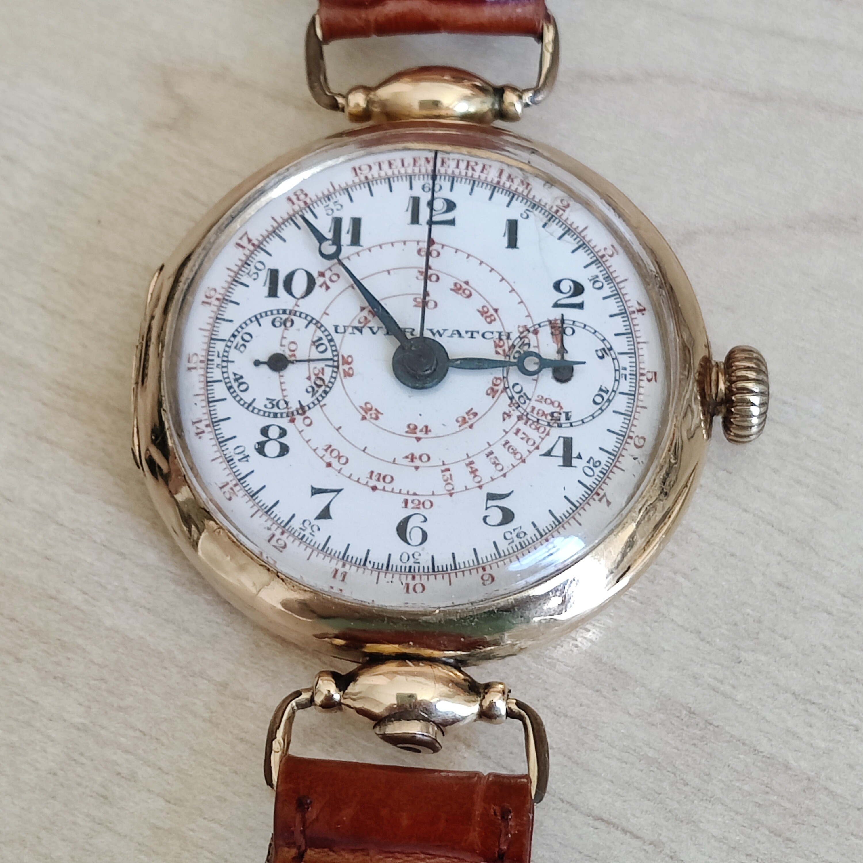

Ik heb een Unver watch gevonden die een Caliber van Martel heeft met pusher op 6:00. Ditzelfde caliber is terug te vinden in Universal Watch en Gander. Vermits Unver watch volgens microlisk pas opgericht is in 1926 zal het niet Unver watch geweest zijn, maar gebruikt wel hetzelfde caliber als Universal watch. Vermits Tissot ook verder gebouwd heeft op Martel calibers en men schrijft dat ze ook mede eigenaar waren, kent er misschien iemand een Tissot uit die periode met pusher op 6:00.
