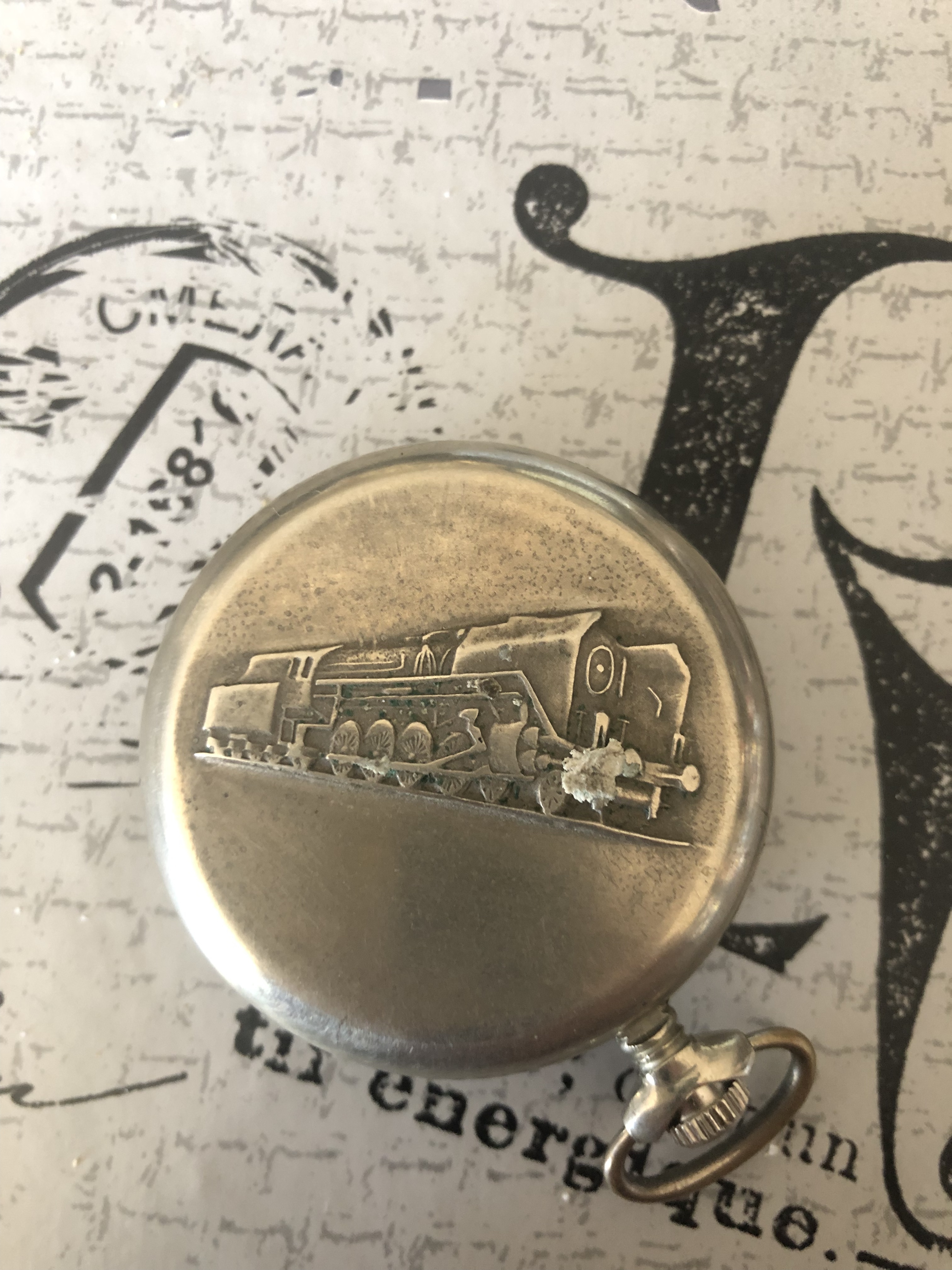

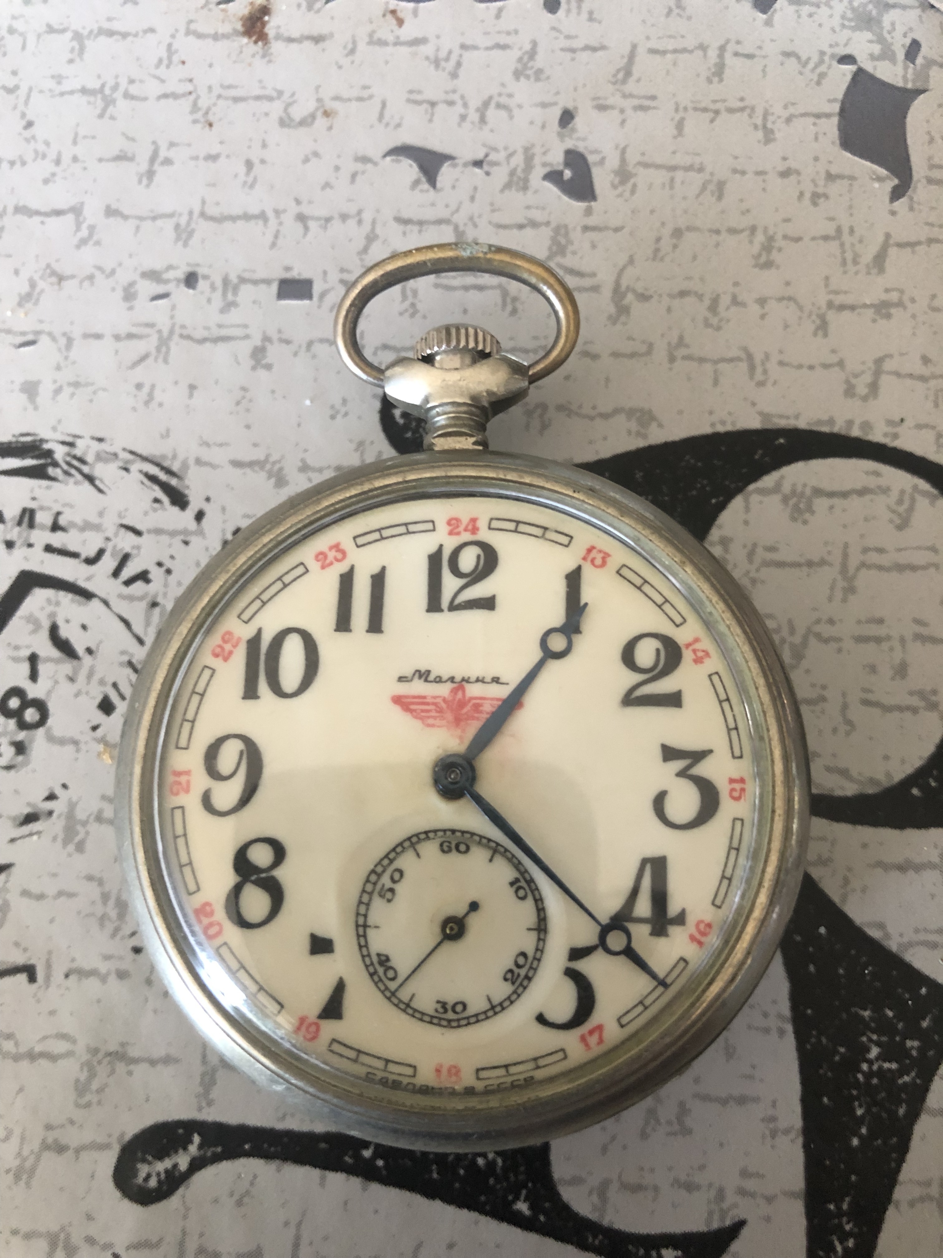

Op een veel te toeristisch pleintje in Tirana dit uurwerkje gescoord (voor vermoedelijk veuls te veul lek)
Geen idee waarom, maar ik vond het wel wat hebben.

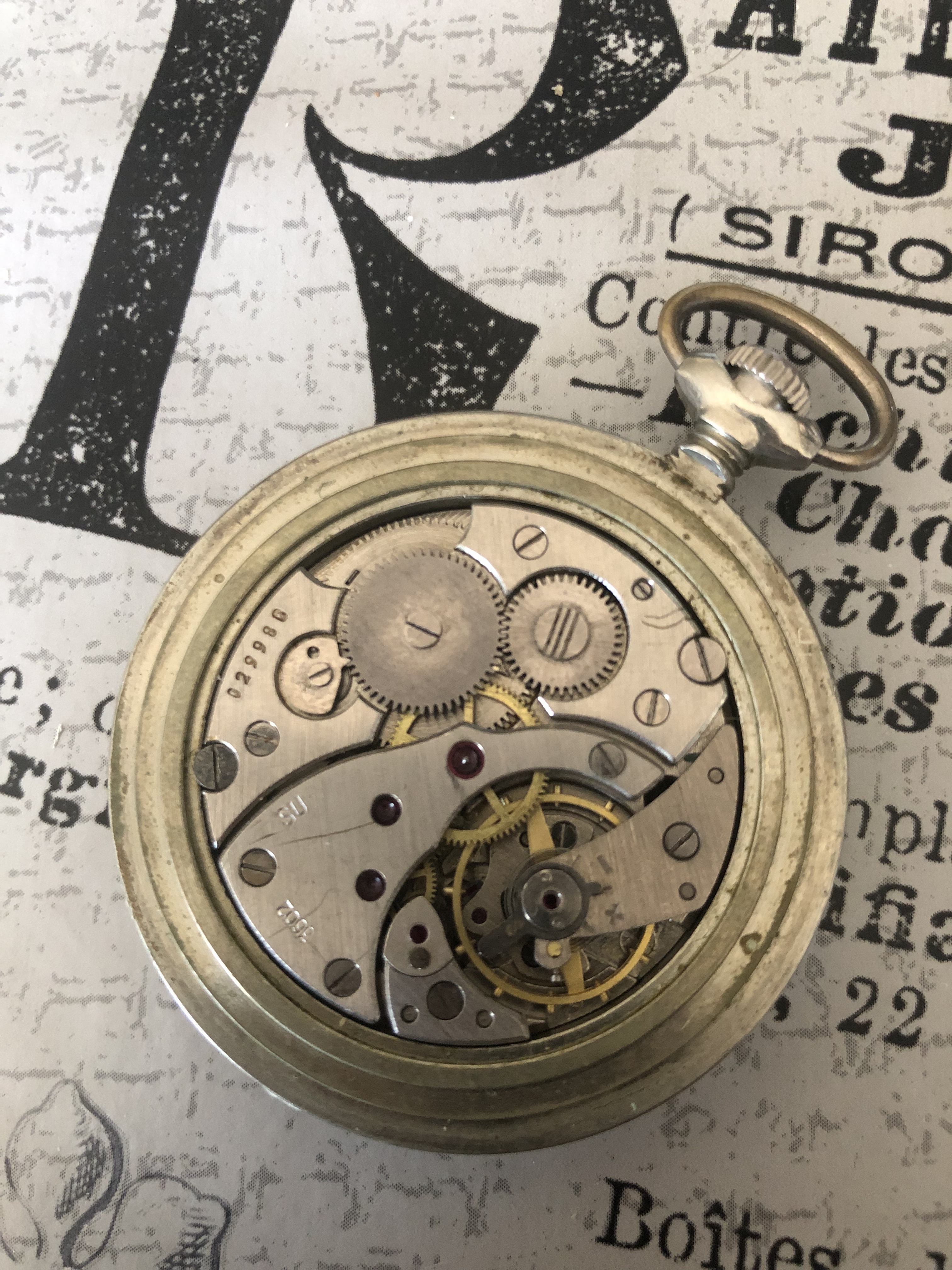

Het ding loopt niet. Balans beweegt vrijelijk, en opwinden voelt soepel. Tijd verzetten voelt zwaar, maar geen eng geknars ofzo. Ik hoop dan ook op ingedroogde olie…
Formaat is lekker groot, dus dat zou met mijn beperkte demonteer-ervaring nog wel eens een redelijke kans kunnen hebben …
Thoughts ?
Ziet er leuk uit en in ieder gevalvis het een leuk projectje.

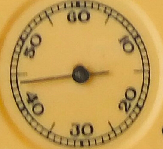

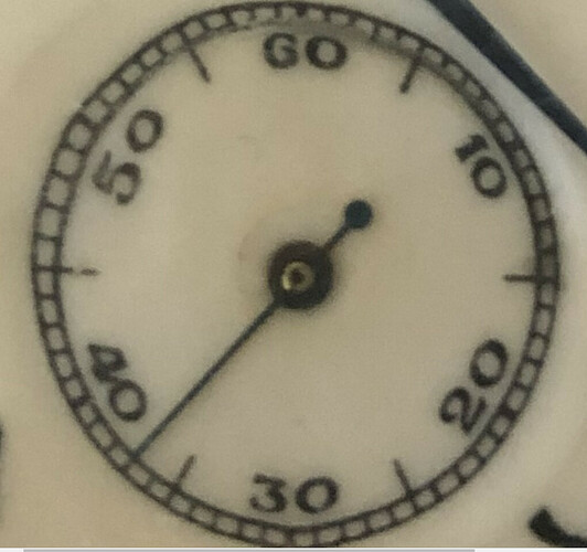

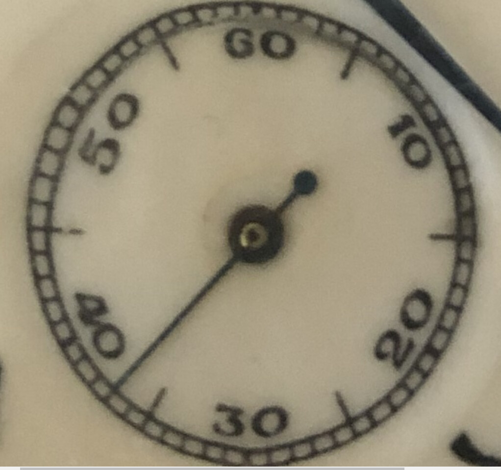

Leuk ding, al heb ik het idee dat de subseconde volledig opnieuw is opgemaakt. Verder kan ik niets nuttigs inbrengen :sweat_smile:
Leuk, een Russisch Molnija zakhorloge, met een 3602 uurwerk. Dit type komt veel voor, met verschillende (merk)namen op de wijzerplaat
Het uurwerk heeft grote gelijkenissen met het uurwerk, dat tijdens de clinic werd gebruikt Jos, dus ik ga er vanuit dat je dit поросёнок wel gaat Мыть

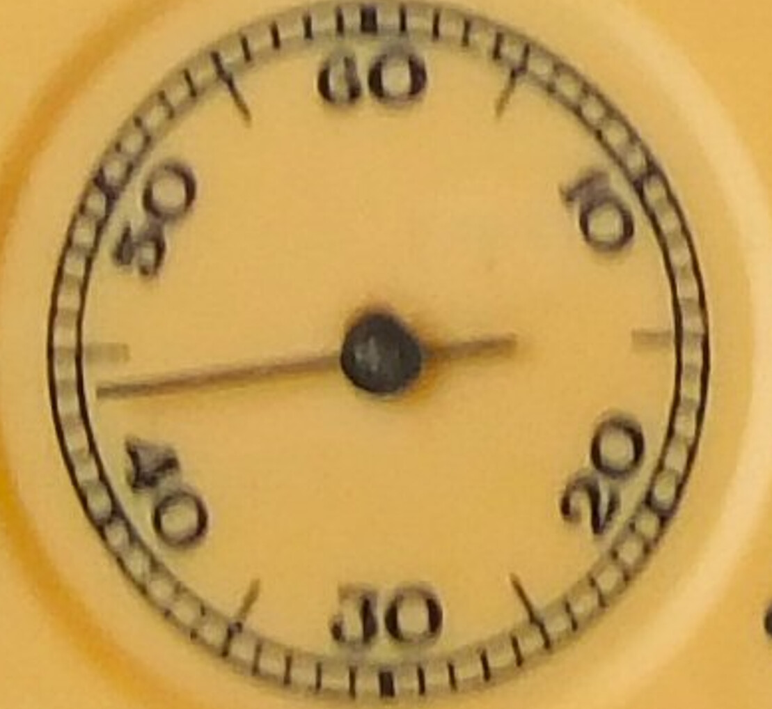

valt wel mee hoor, die dingen zijn gewoon niet zo nauwkeurig gestempeld.
Ter vergelijking: boven die van OP, onder mijn exemplaar.
Hier die van mij nog even helemaal.
Twee jaar geleden (ongeveer?) via e-Bay voor een lief prijsje uit
Loopt als een trein en is door zijn grote formaat en inderdaad (@lasalle) overeenkomst met het bekende Unitas uurwerk (ETA/Unitas 6497 of Seagull ST 3600) vrij eenvoudig te servicen en/of te repareren.
De jouwe is een stuk regelmatiger Lex :sweat_smile:

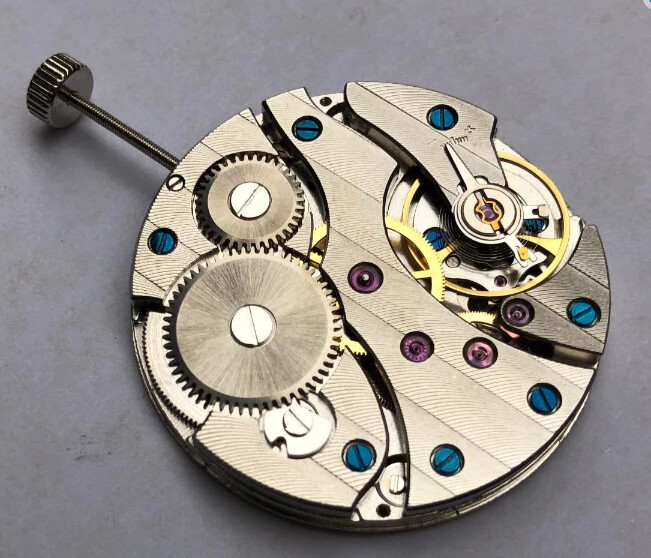

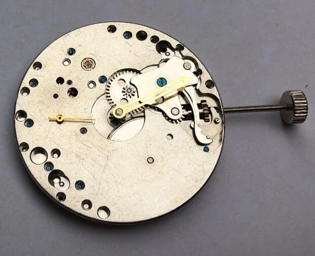

Van de vorige workshop heb ik nog een drietal maagdelijke uurwerken over. Begrijp ik dat als ik dit horloge verneuck (waar een gerede kans tot is) ik een van die workshop uurwerken in deze kast kan hangen ?
Dan moet wel de positie van de as bij de subdail op exact de zelfde plaats zitten.
En de opwindstift moet lang genoeg zijn om in het Molnya kastje te passen.
En de schroefdraad voor de kroon moet passen…
Kijk even bij de specificaties van beide uurwerken op Ranfft.
http://www.ranfft.de/cgi-bin/bidfun-db.cgi?10&ranfft&2&2uswk&Molnia_3602
http://www.ranfft.de/cgi-bin/bidfun-db.cgi?10&ranfft&2&2uswk&Dugena_3911
