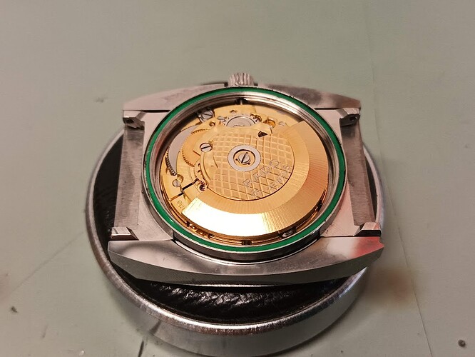

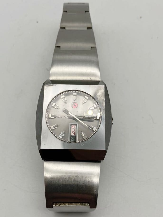

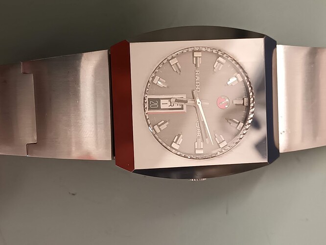

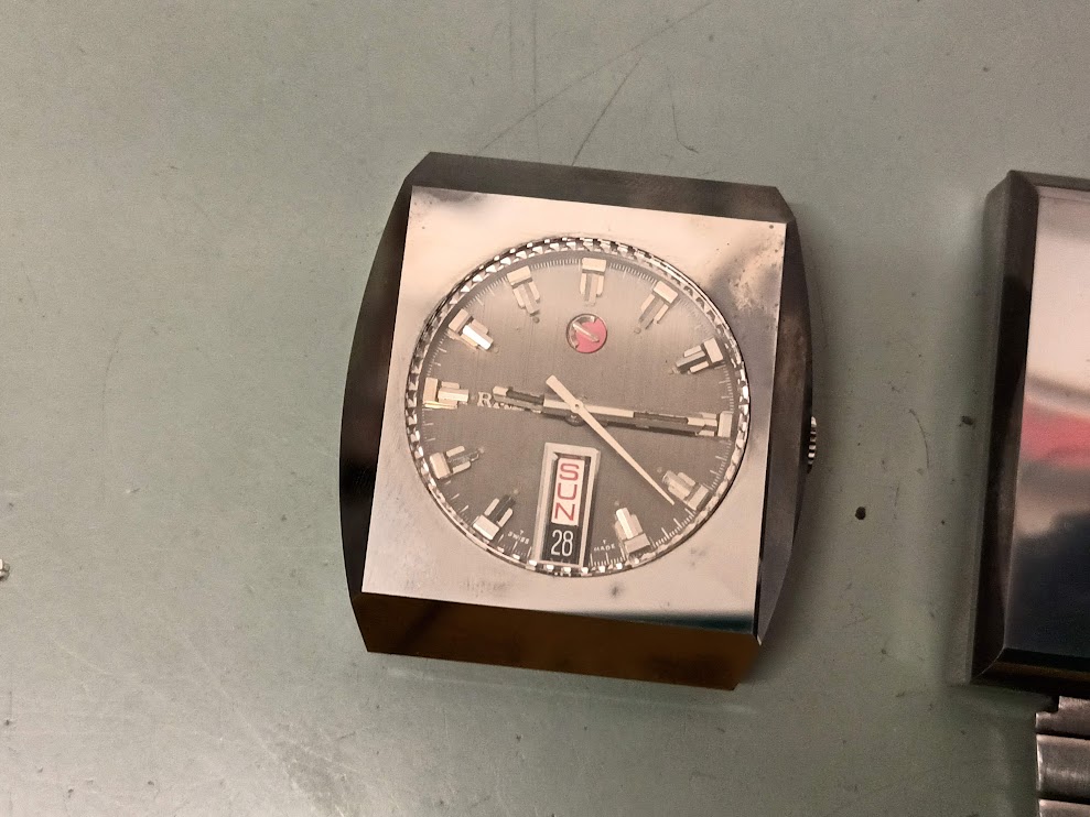

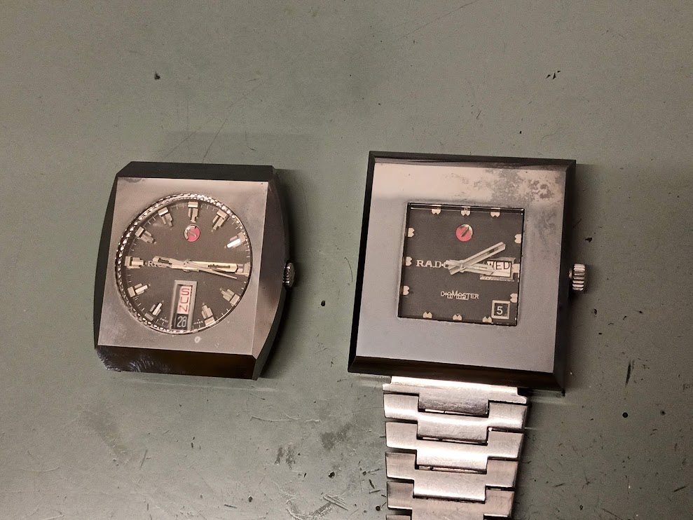

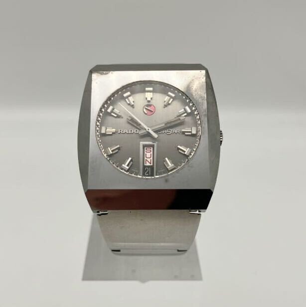

Morgen is het feest en bij een feest, toch zeker een verjaardagsfeest hoort een horloge en zoals zo vaak hier is dat een rado. De rado diastar 14 met tungsten kast die lelijk geschandaliseerd is. Allemaal vlekken op de kast en tungsten laat zich niet zomaar polijsten.

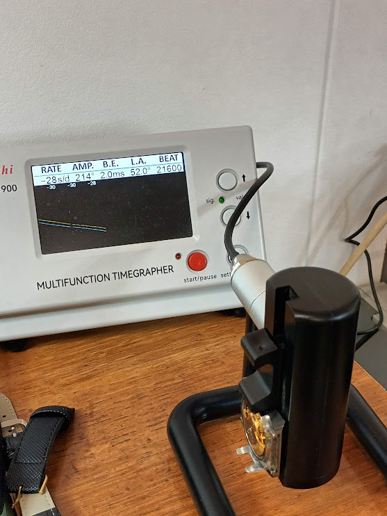

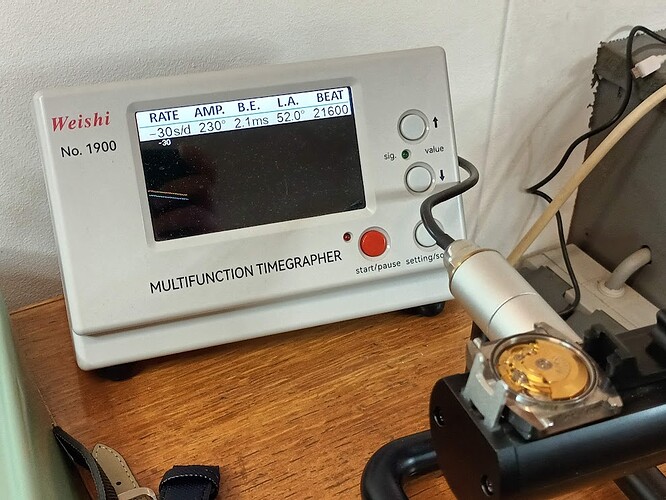

Lopen doet ie redelijk

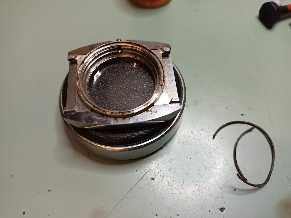

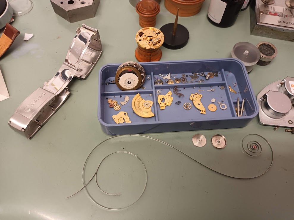

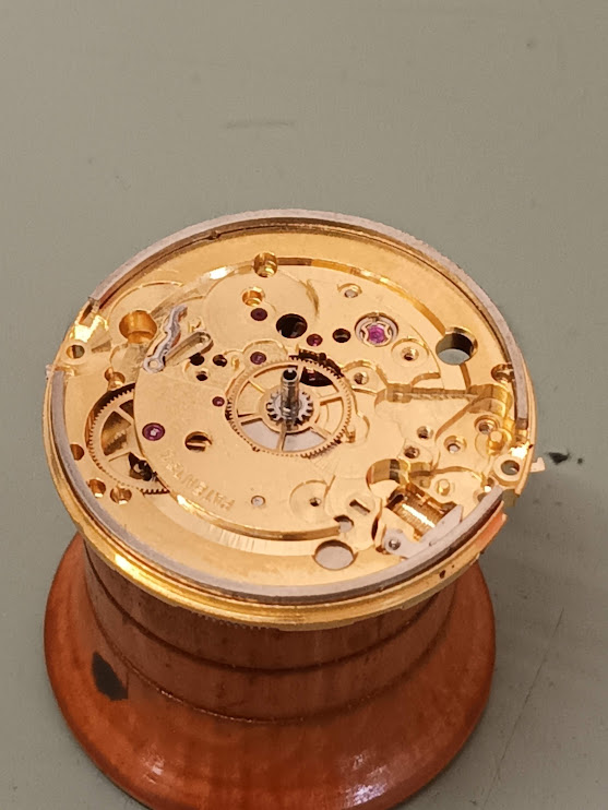

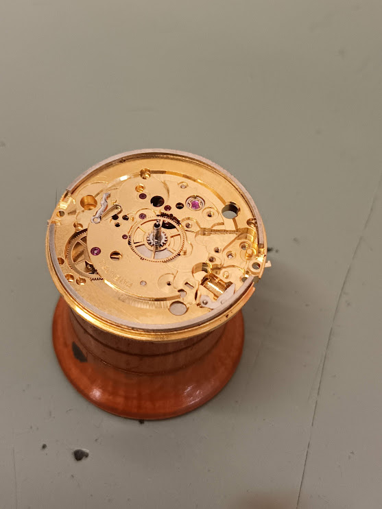

Hup uiteen dat ding en alles de pot in

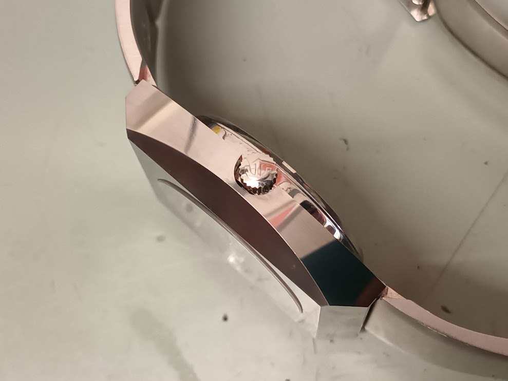

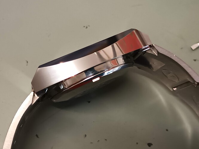

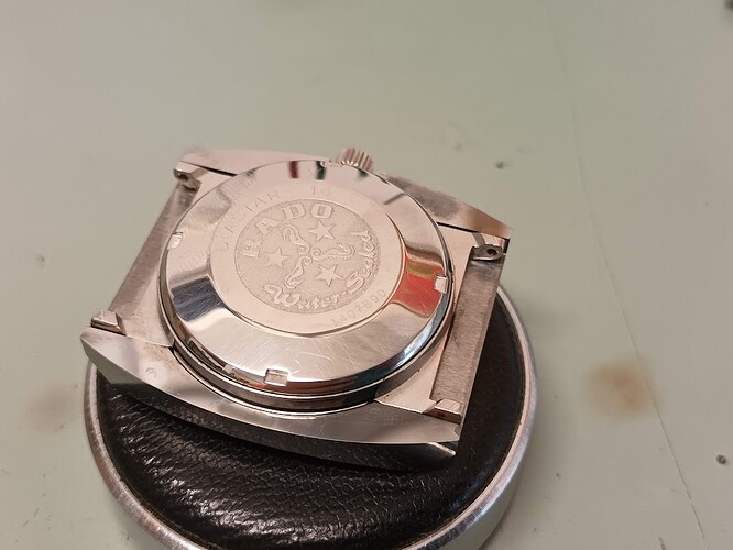

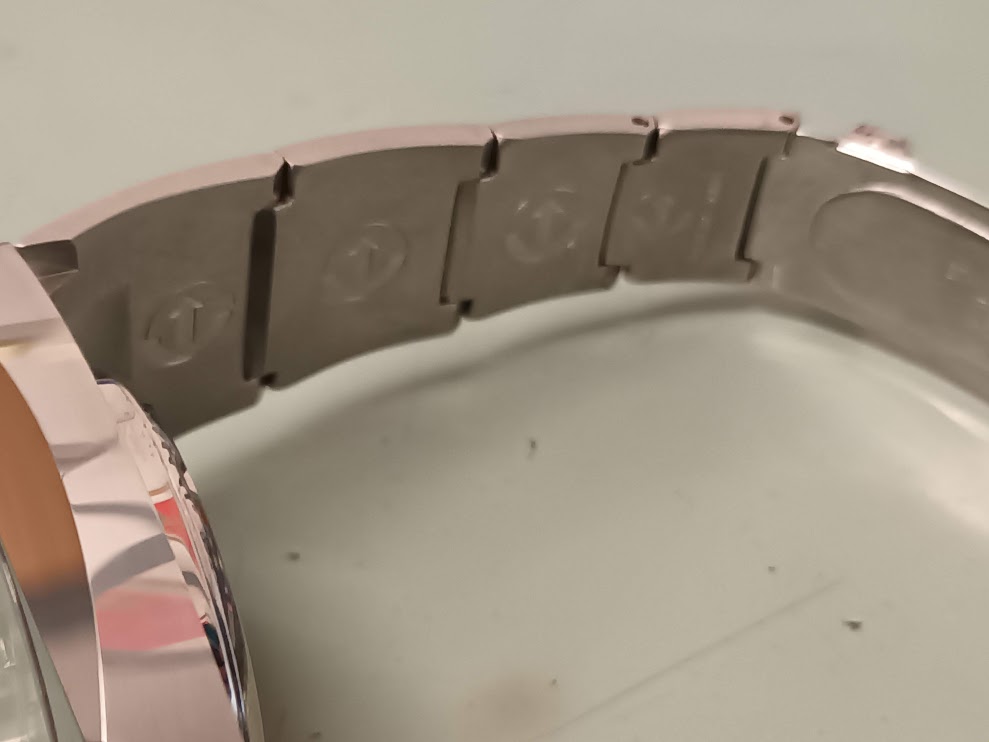

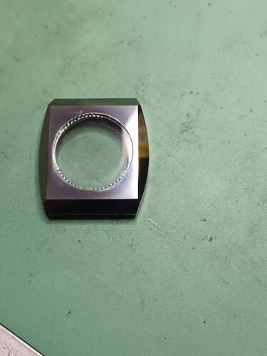

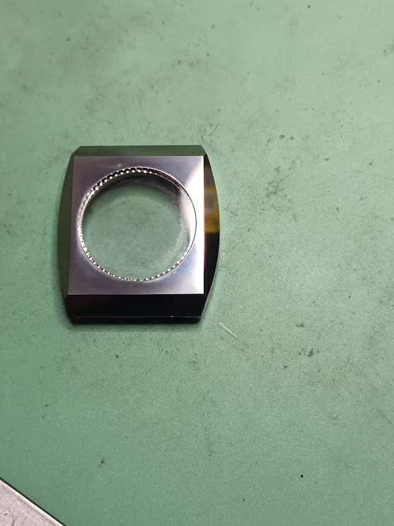

Tijdens het kuisen was het dan de beurt aan de kast en zoals al aangehaald tungsten laat zich niet zomaar polijsten. Gelukkig kwam @TKH met een potje speciale polijst pasta op de proppen en had duolid 2 het geduld om dat polijst werk te doen. Fotootje van na de eerste polijstronde, de vlekken zijn al heel wat minder

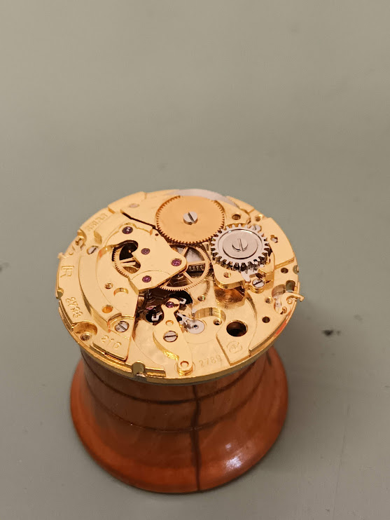

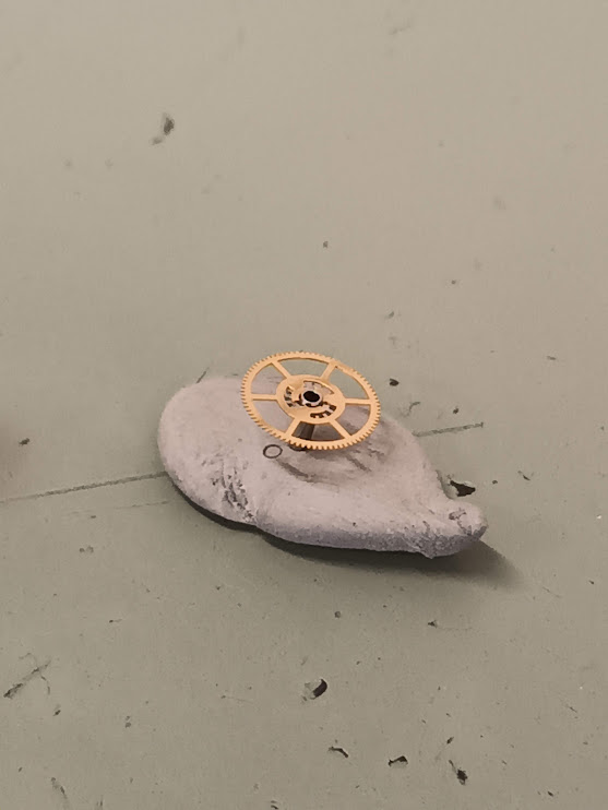

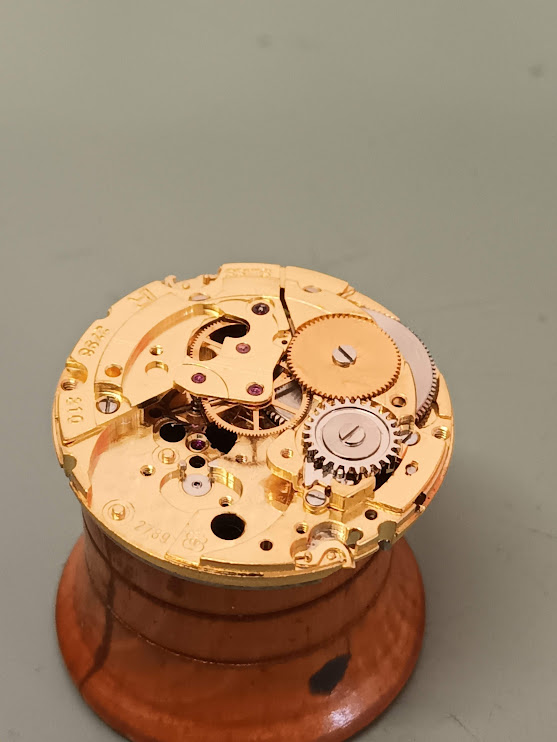

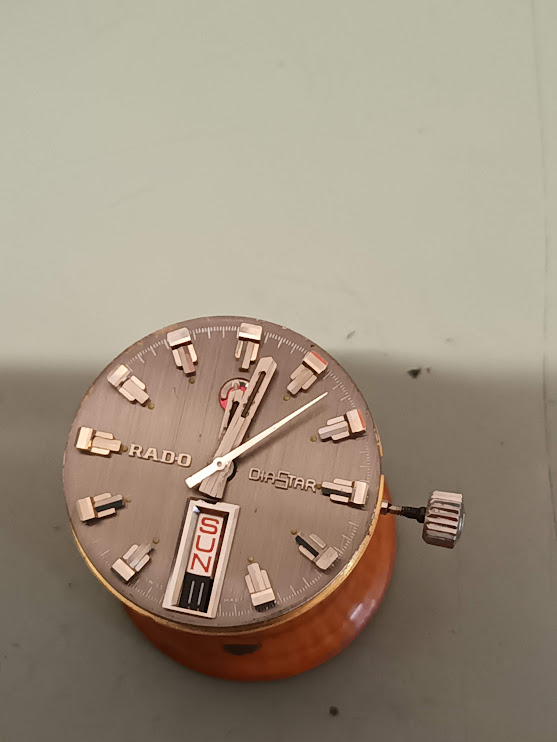

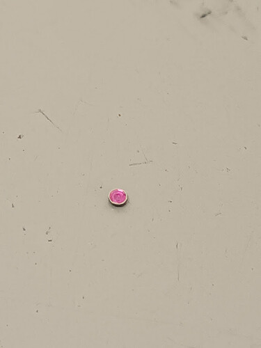

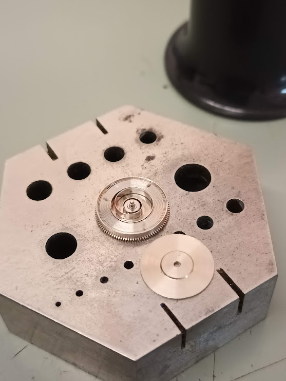

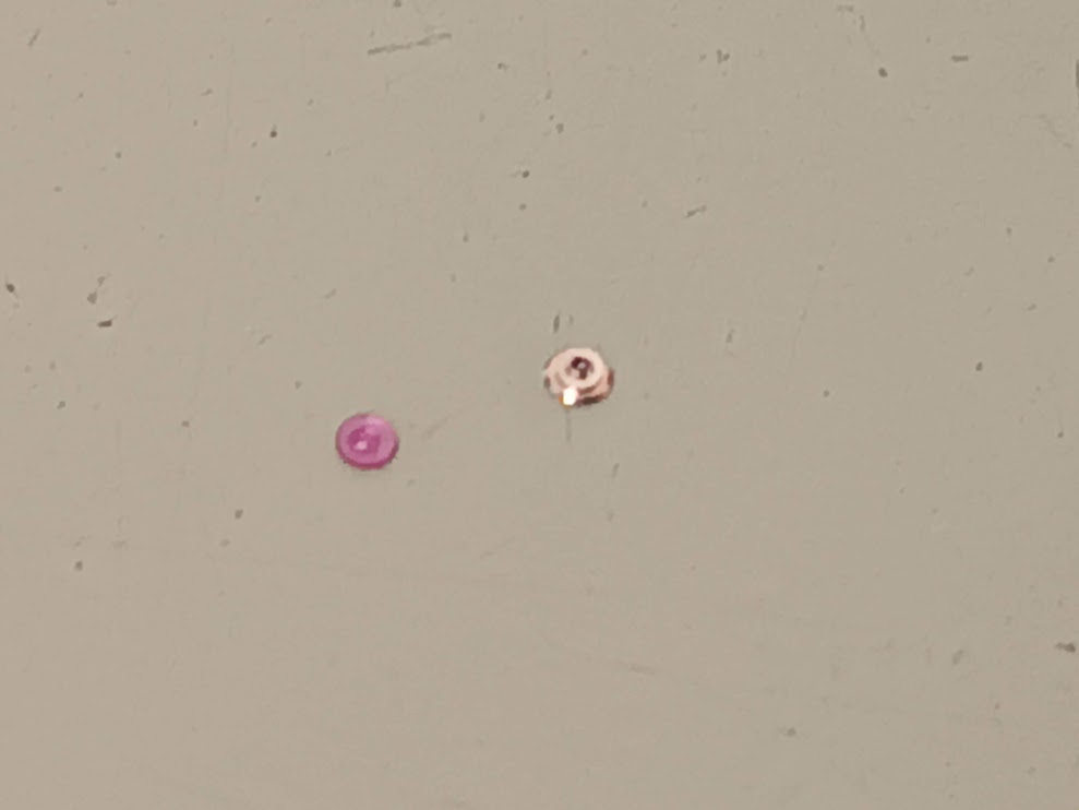

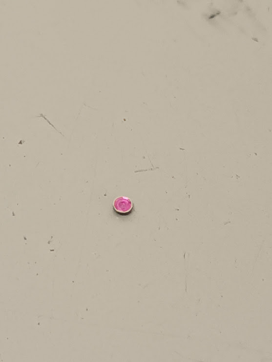

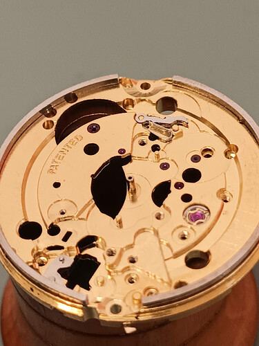

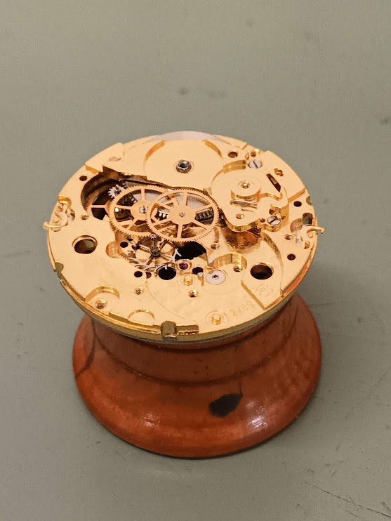

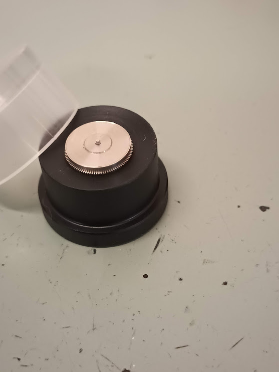

We laten duolid 2 lekker verder polijsten en dremelen, ondertussen bouw ik de mechaniek weer op. We starten met veerton en incablocs. Op de incablocs leg je een druppeltje olie dat tussen de 1/3de en 2/3de van de steendiameter inneemt en dan hup incablocpottteke dicht en het werk in

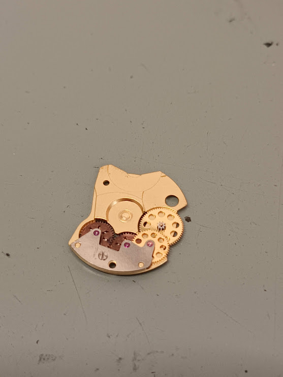

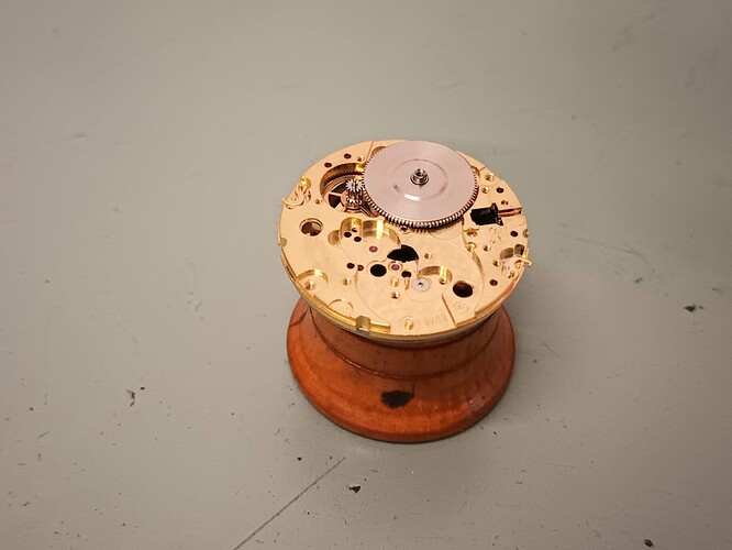

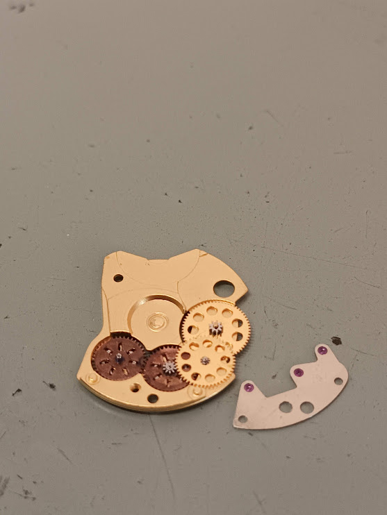

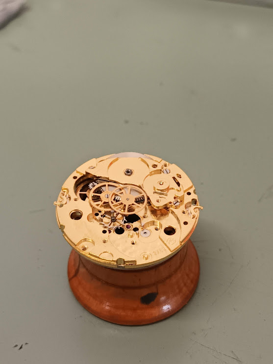

Dan gaan we verder met het raderwerk en anker

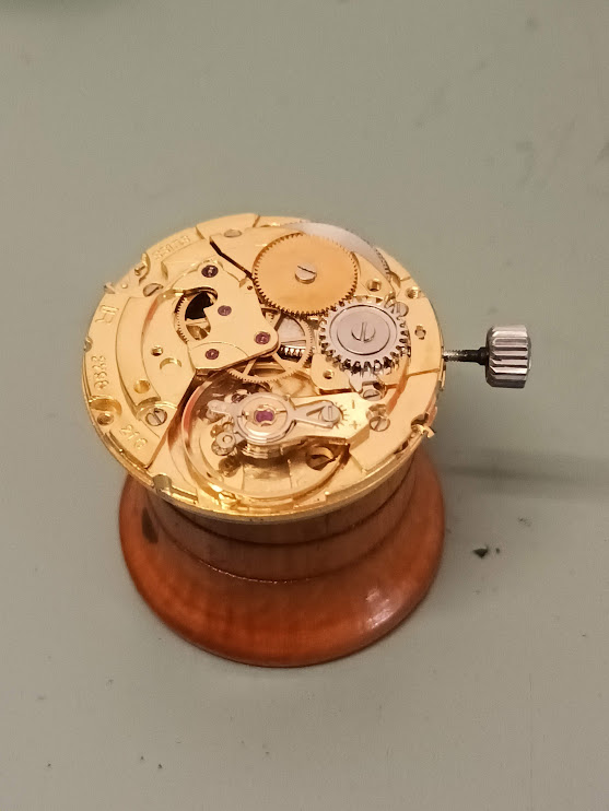

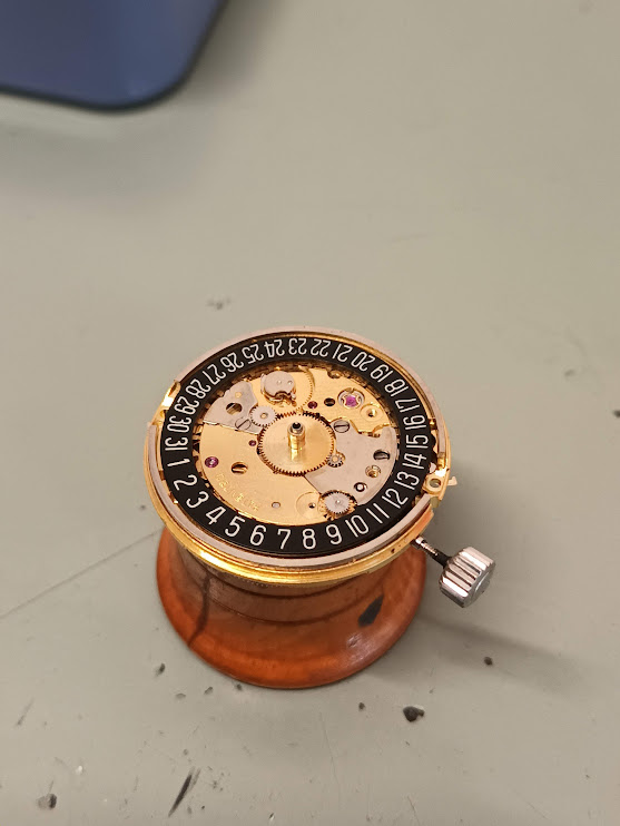

Dan de voorkant eventjes ineen steken, niet vergeten thv de wijzerspanning een weinig smering te voorzien en ondertussen dremelde duolid 2 nog steeds lustig verder aan de kast ![]()

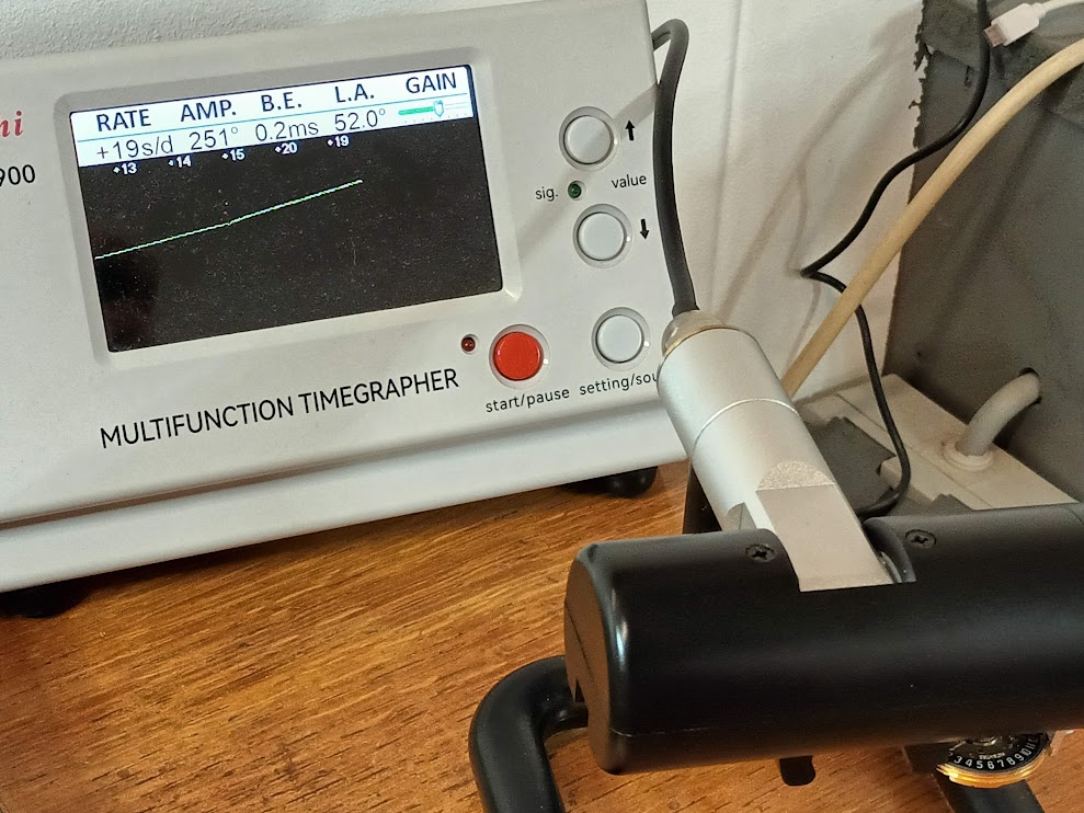

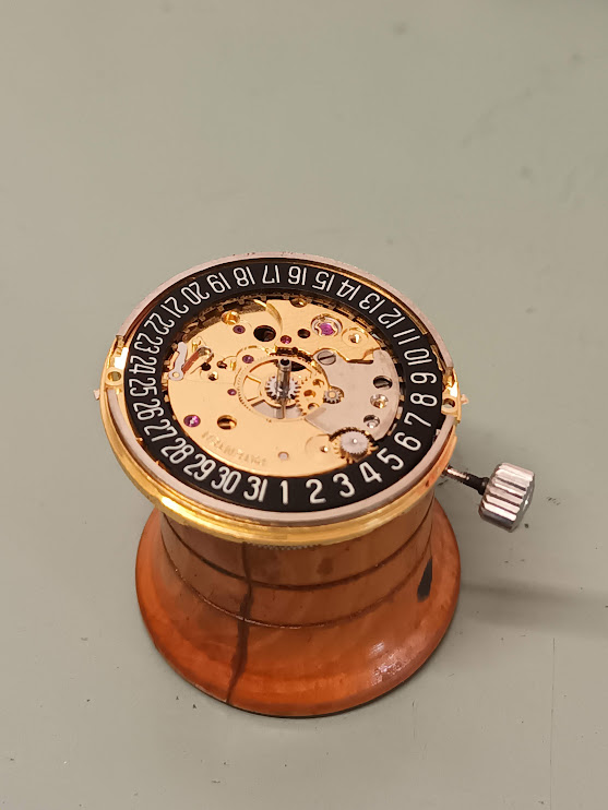

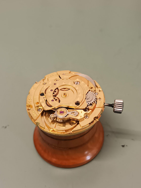

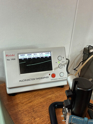

De balans kan er nu in en dan kunnen we de tussentijdse timing bekijken. Ziet er netjes uit

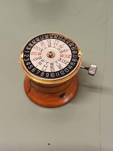

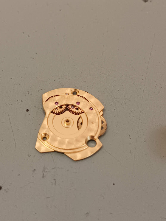

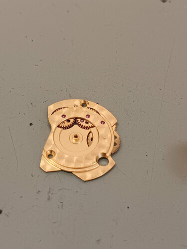

Nu kan de automaatmodule geplaatst worden

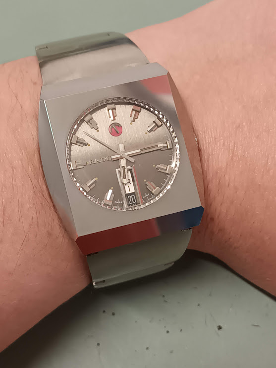

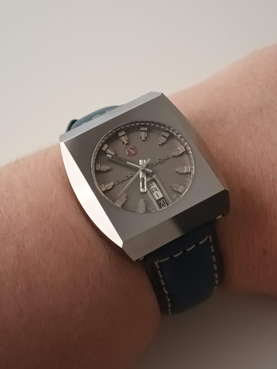

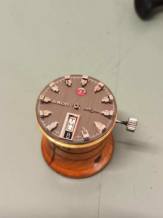

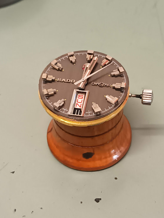

En dan plaatsen we de wijzerplaat en wijzers en kan alles de kast in. Wat ziet die kast er geweldig uit, je zou haast denken dat het een nieuwe is als je kijkt waarmee we begonnen
en dat geeft goede hoop voor de diamaster tungsten kast die nog lelijker geschandaliseerd is ![]()

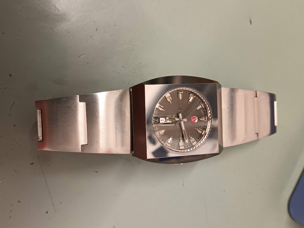

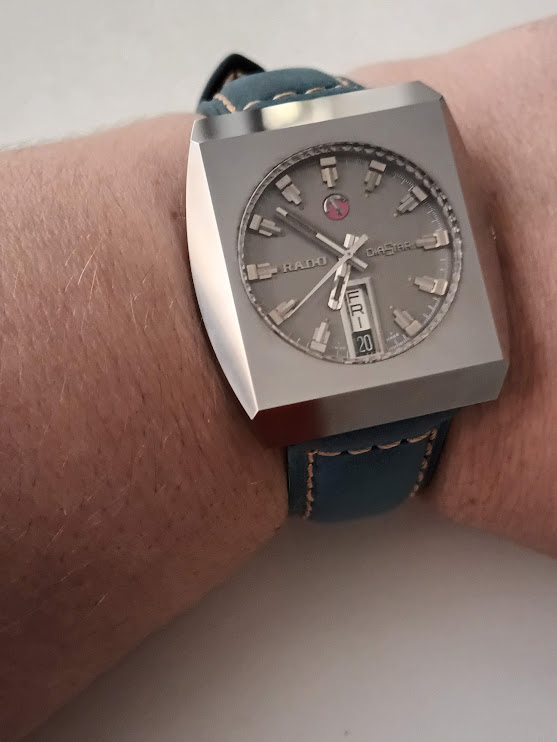

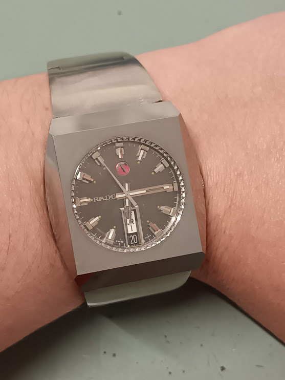

En dan krijgen we dit als eindresultaat

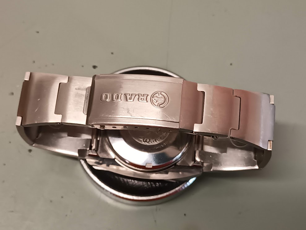

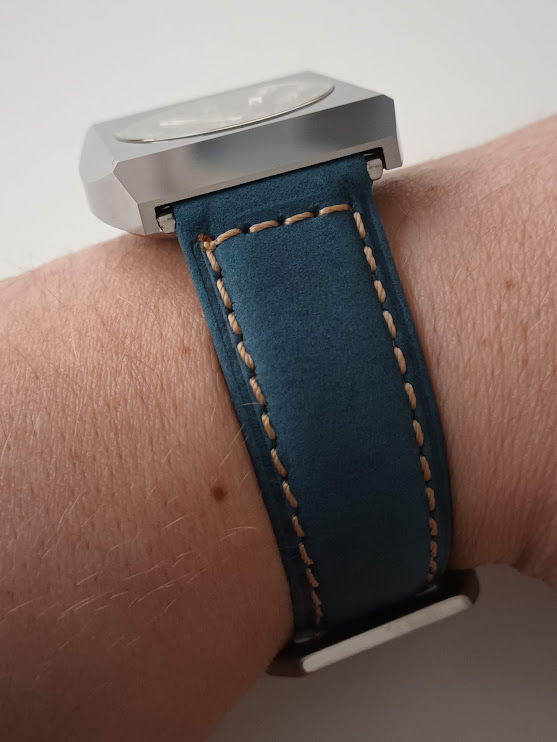

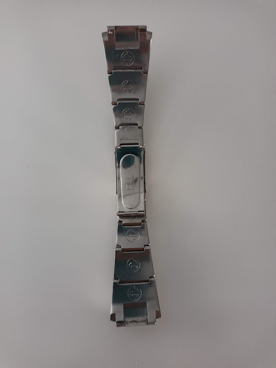

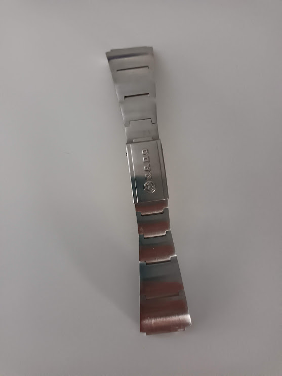

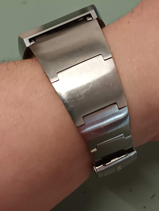

Het is de originele band waarop ie af-fabriek geleverd werd …

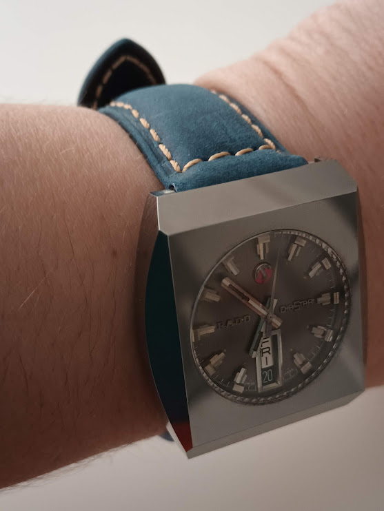

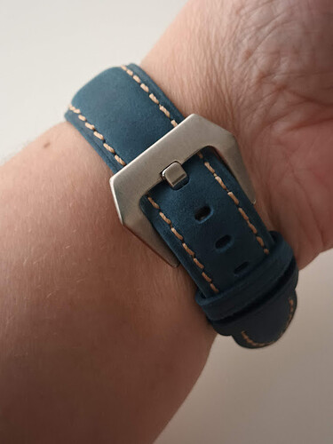

… maar die vinden we zo lelijk dat we er iets anders opgezet hebben. De authentieke band blijft wel bij het horloge.

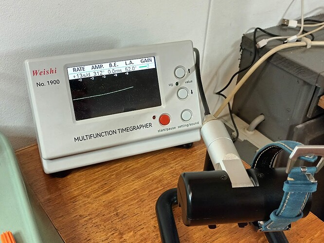

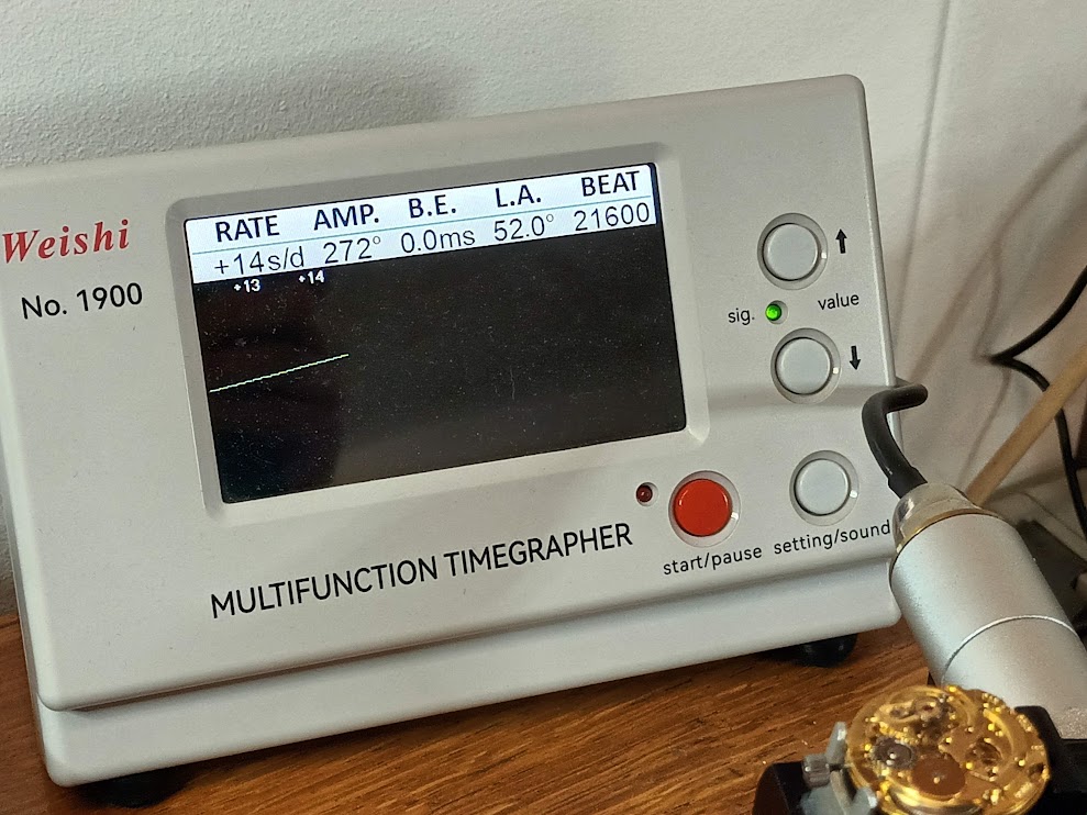

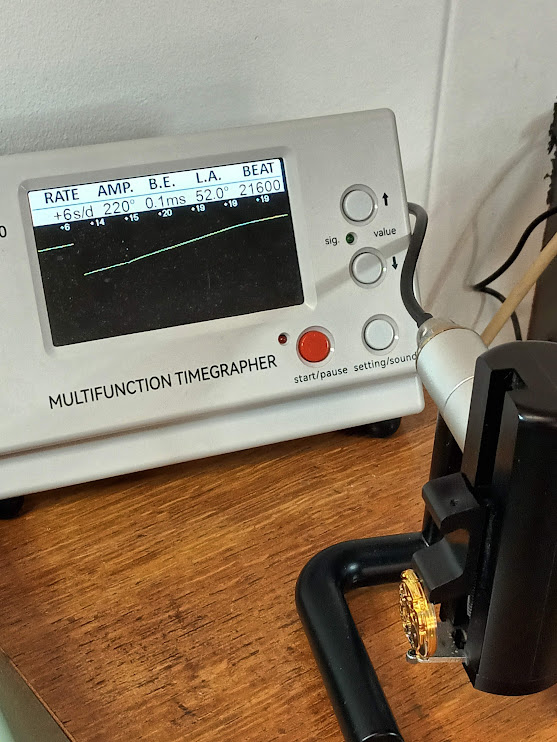

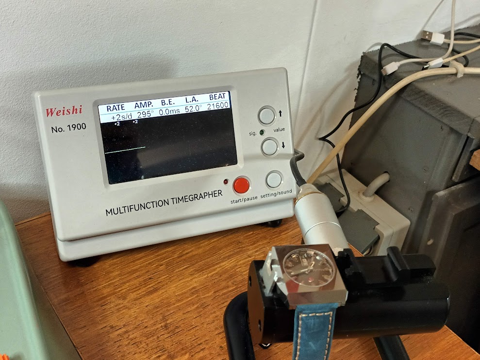

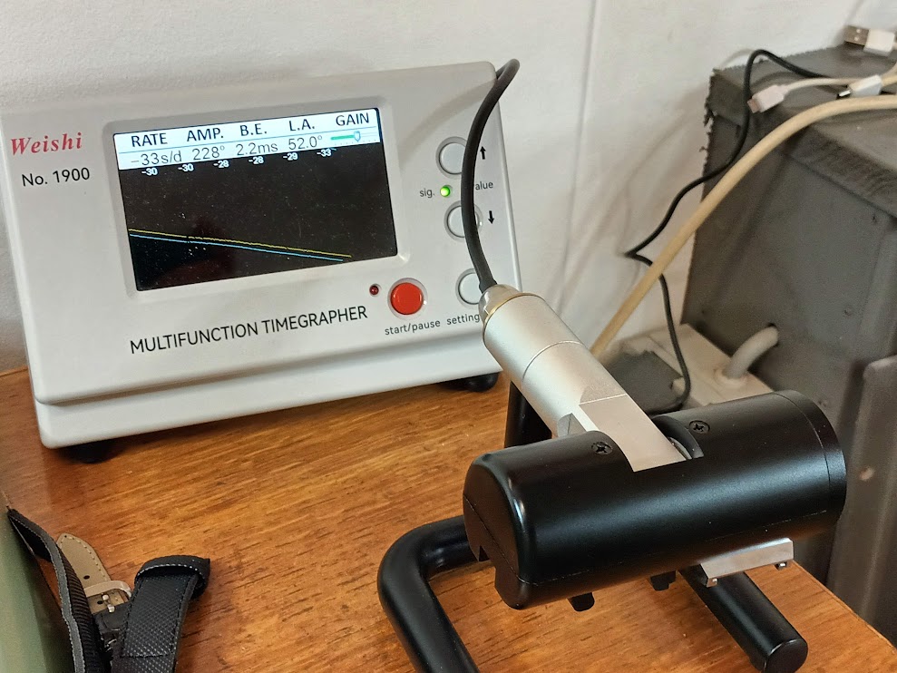

Dit is de eindtiming van het horloge

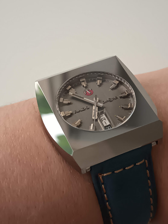

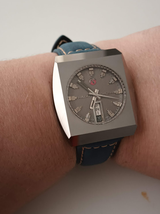

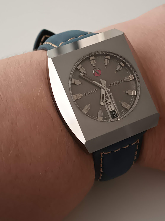

En nu kan ie de pols om. Wat een leuke verjaardags-rado
Morgen op de knutsel-verjaardagsfeest-dag gaat deze Rado de pols om
