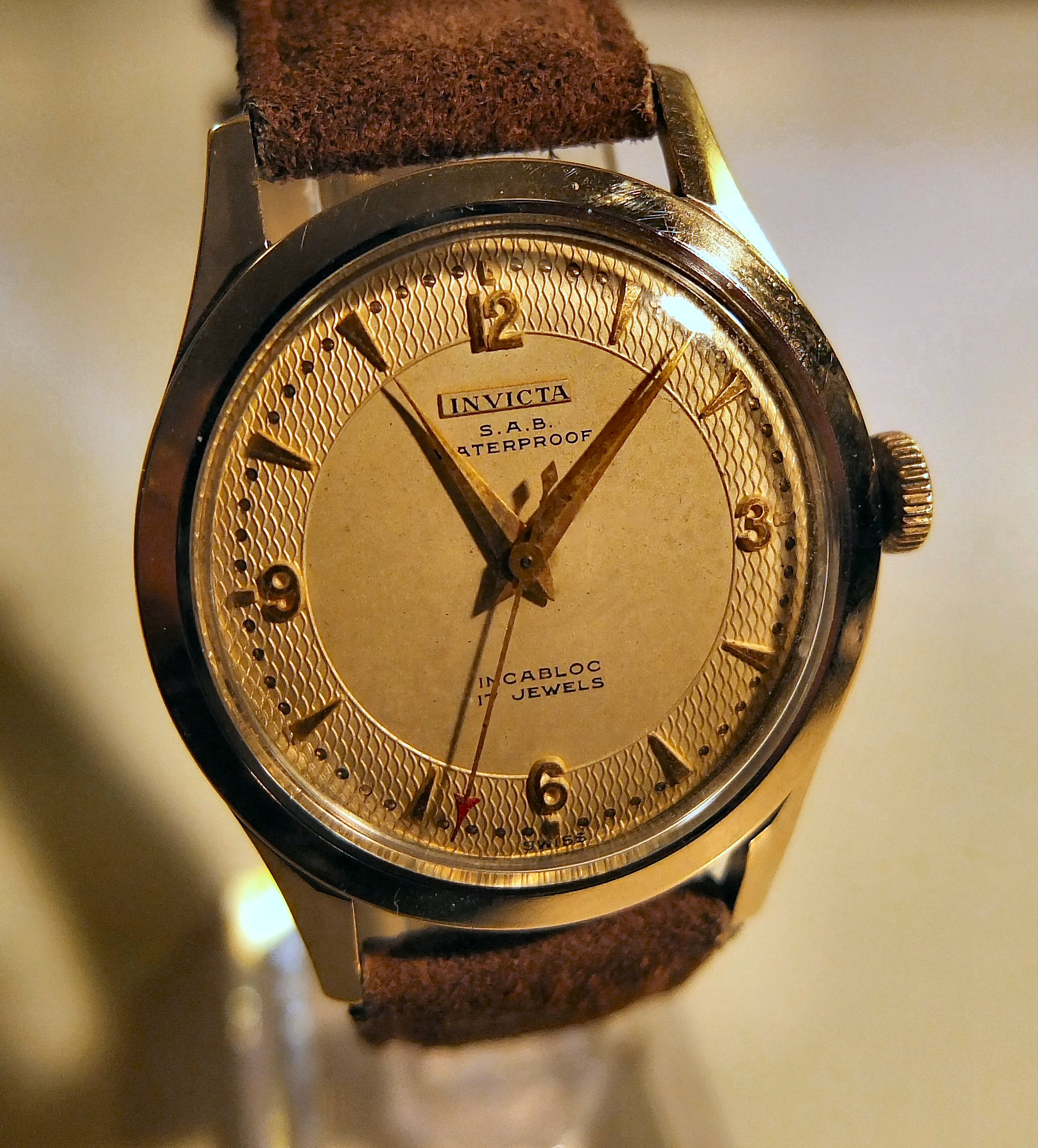

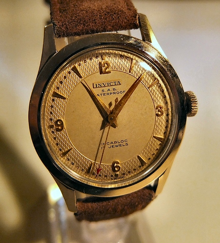

Voorkant met de fraaie wijzerplaat

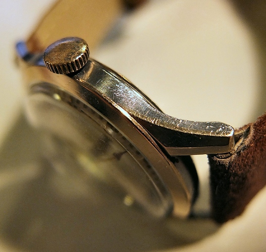

De zijkant waarbij de overgang tussen de gold capped laag en het staal goed te zien is.

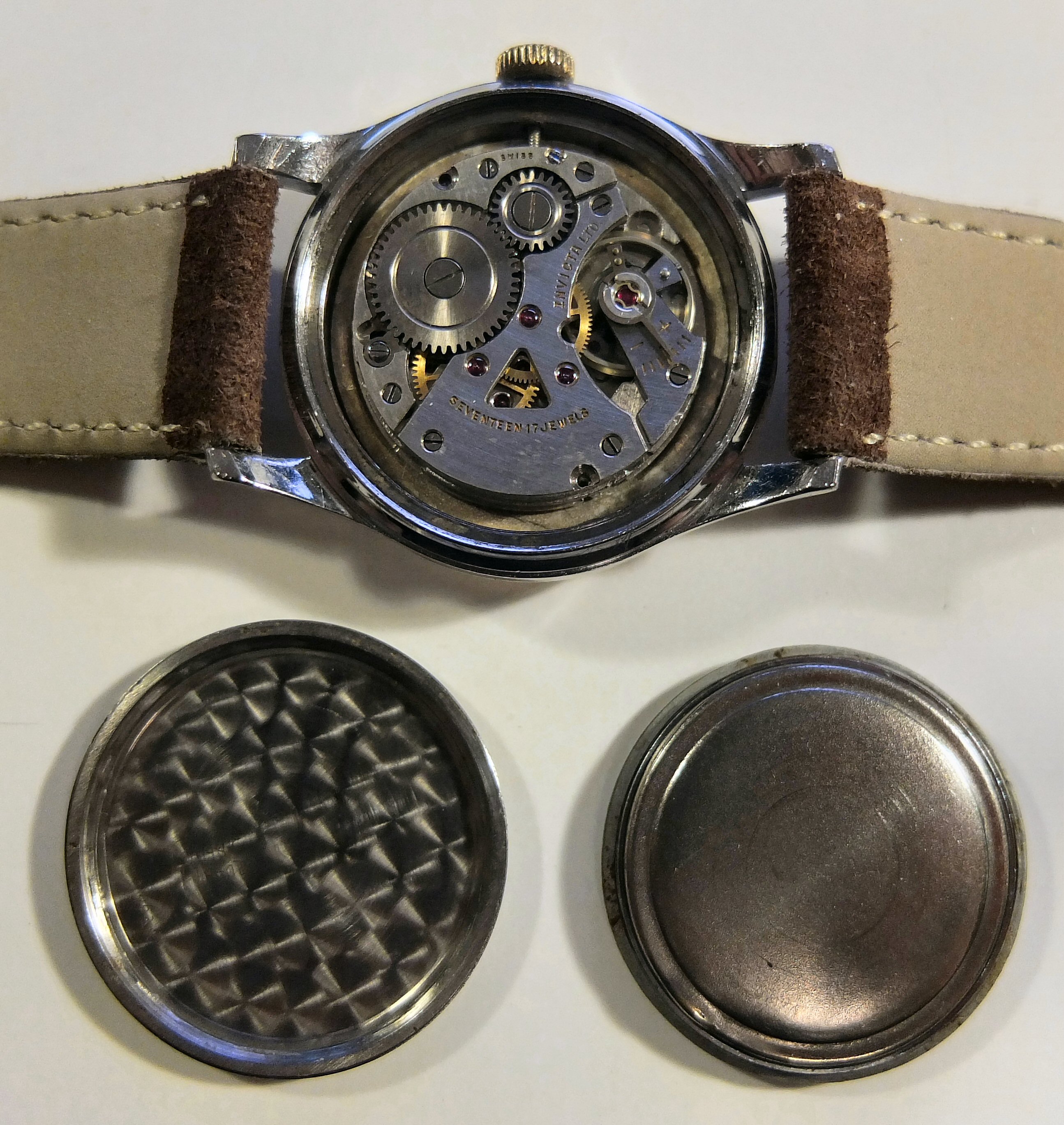

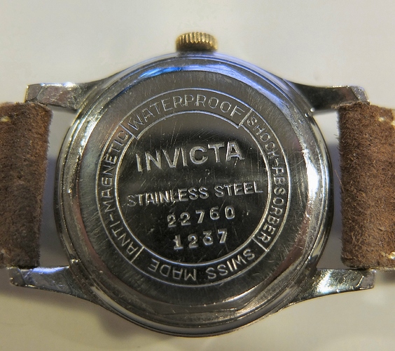

De achterkant, met de tienzijdig gekante caseback. Altijd moeilijk te verwijderen, maar met een 3 punts jaxa sleutel en een klont duct tape kwam ie los…
De mooie constructie met de extra binnendeksel

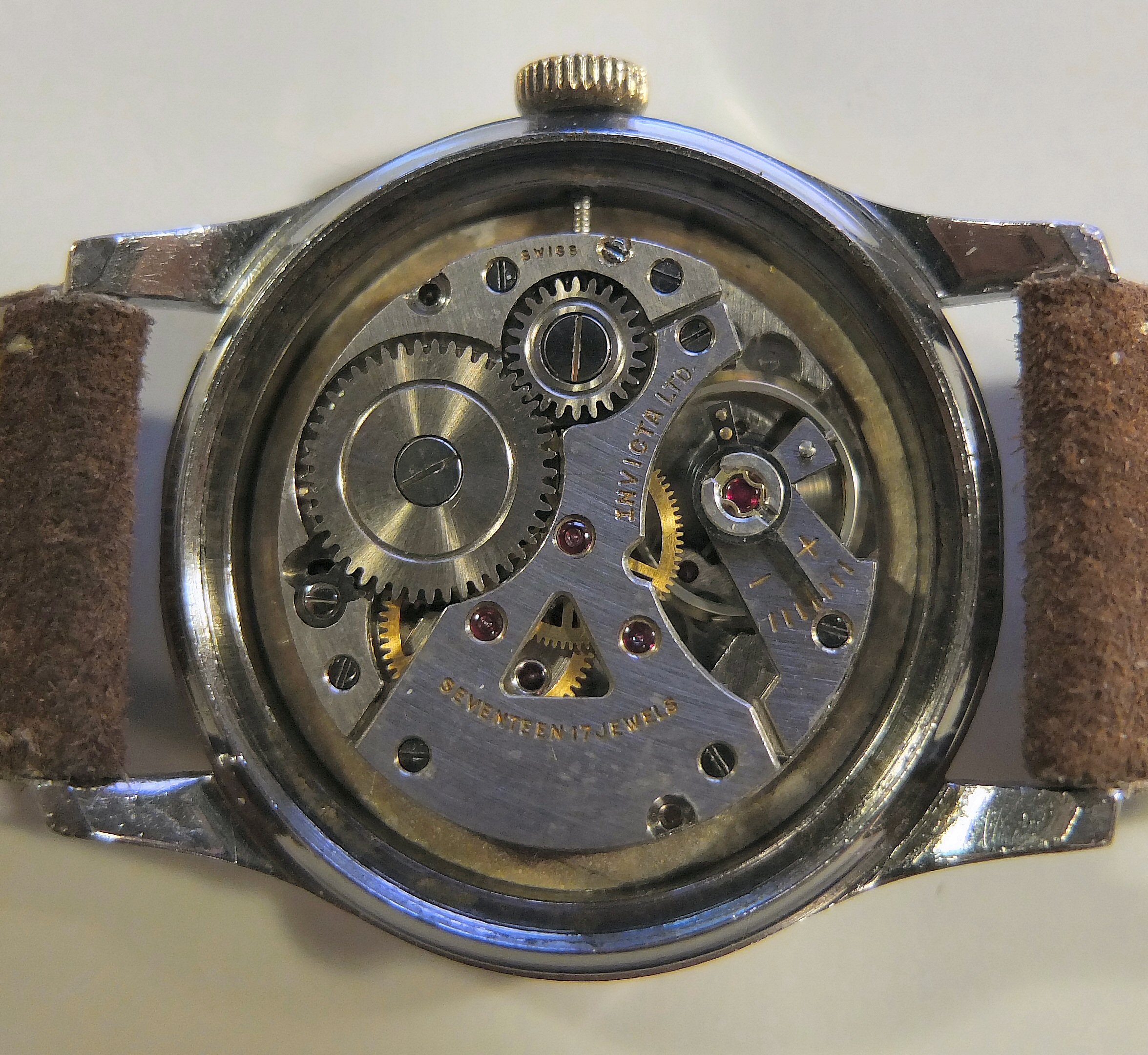

Close up van het (niet als zodanig gesigneerde) AS1220 kaliber

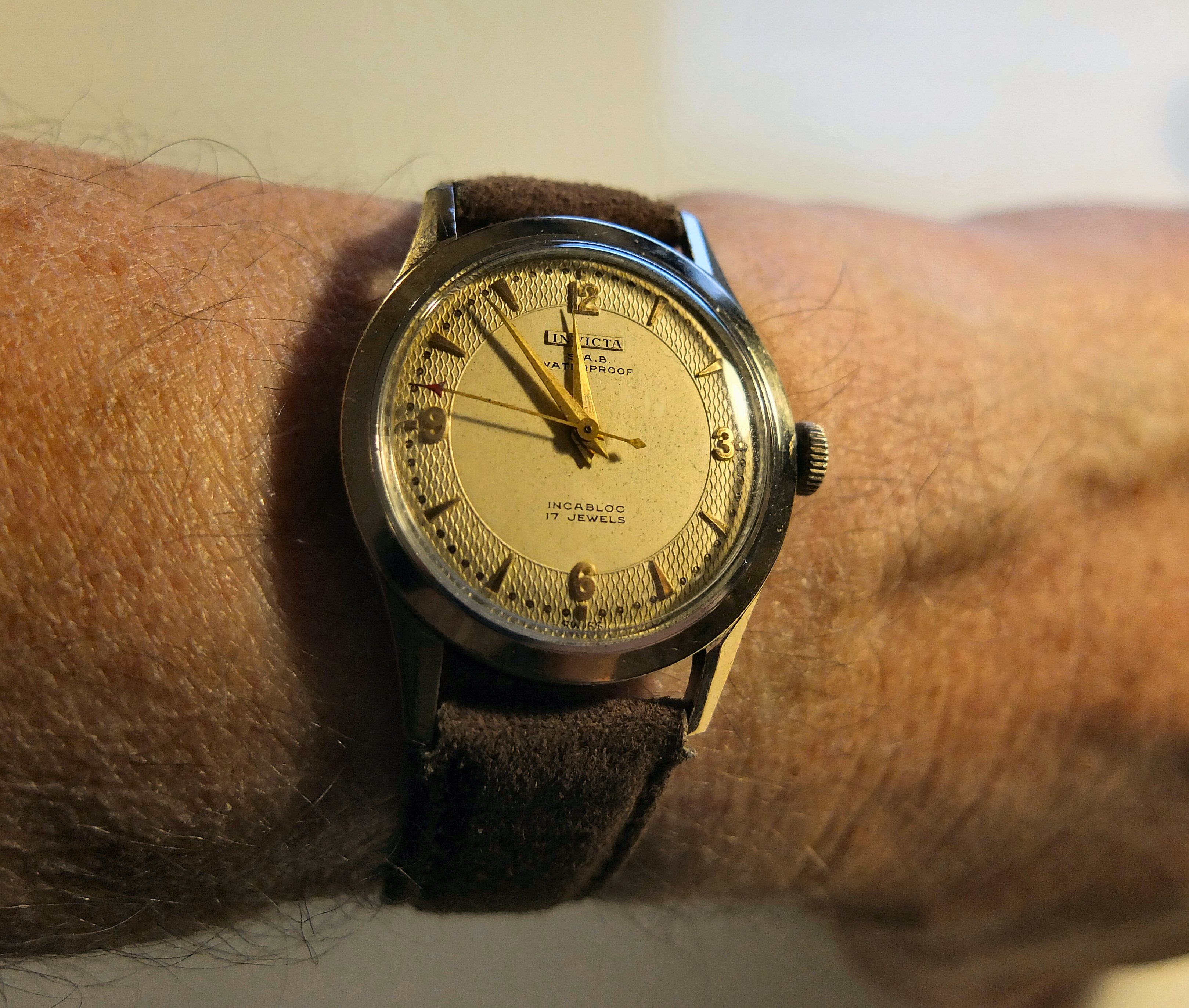

En, tenslotte, aan de pols
