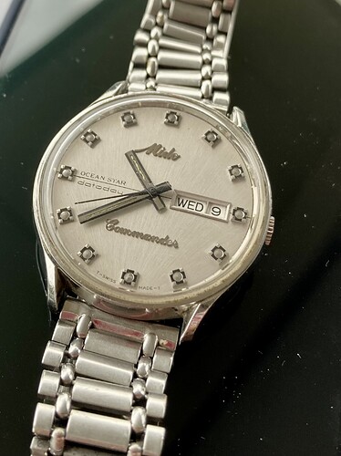

De Mido lijkt in compleet originele staat. Werd nochtans dagelijks gedragen bij het klussen en tuinieren. Aan de hand van foto’s ben ik er achter dat ook de band origineel is. Te klein voor mijn pols, maar ik kreeg er zelfs nog 5 schakels bij. De kroon is gesigneerd met Mido. Zelfs op het glaasje kan je Mido zien.
Het horloge loopt, datum en dag gaan over. Maar met de kroon loopt het fout. De kroon kan ik er zo uitdraaien. Ik kan de 2 standen uittrekken. De datum kan ik verzetten en ik kan het uurwerk terugdraaien. De andere richting om de dag te verzetten en om het uur in te stellen kan niet.
Graag info …
Kan je aan de hand van het serienummer het jaar vaststellen ?
Ik vermoed dat er een ETA werkje in zit ?
Werkje moet er via de voorkant uit ?
Stift herbevestigen is een hele klus ?
Ik las dat iemand een drupje lijm heeft aangebracht om de stift voorlopig te herbevestigen. Slecht idee ?
Tips, info en comments zijn welkom.

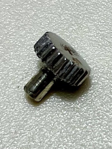

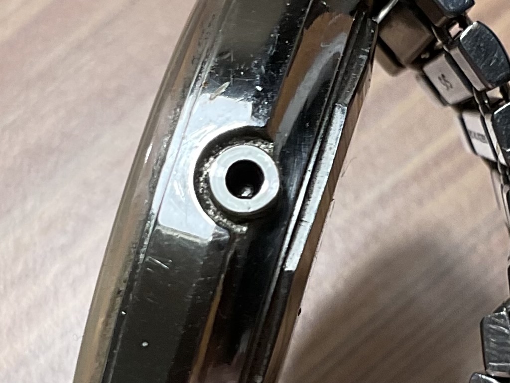

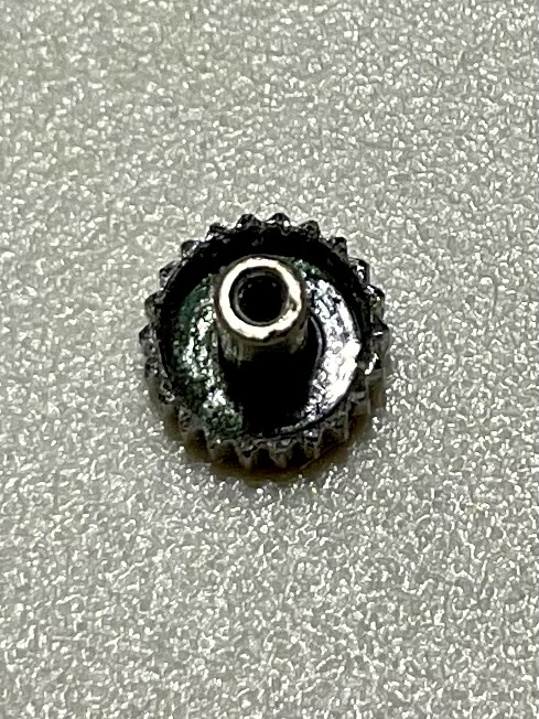

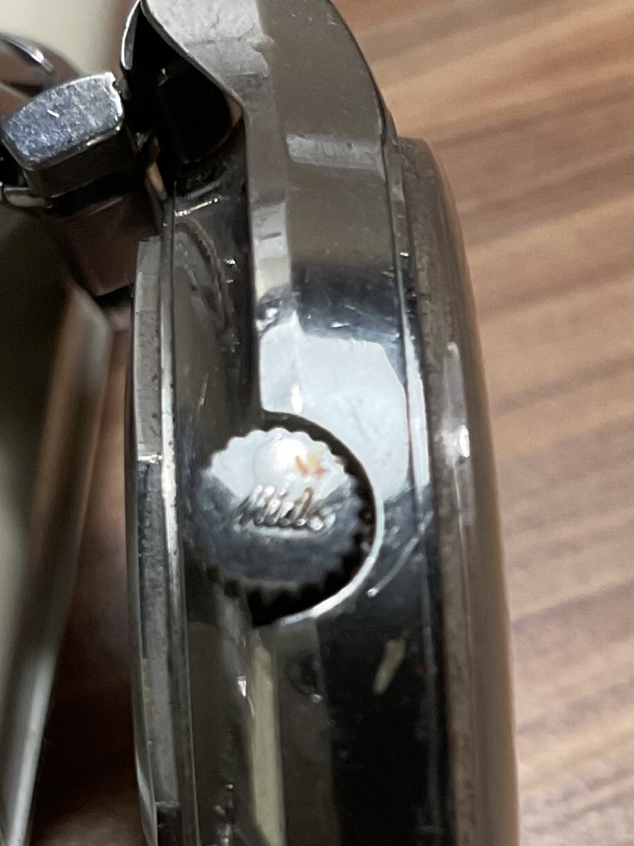

Nog wat foto’s van de kroon.

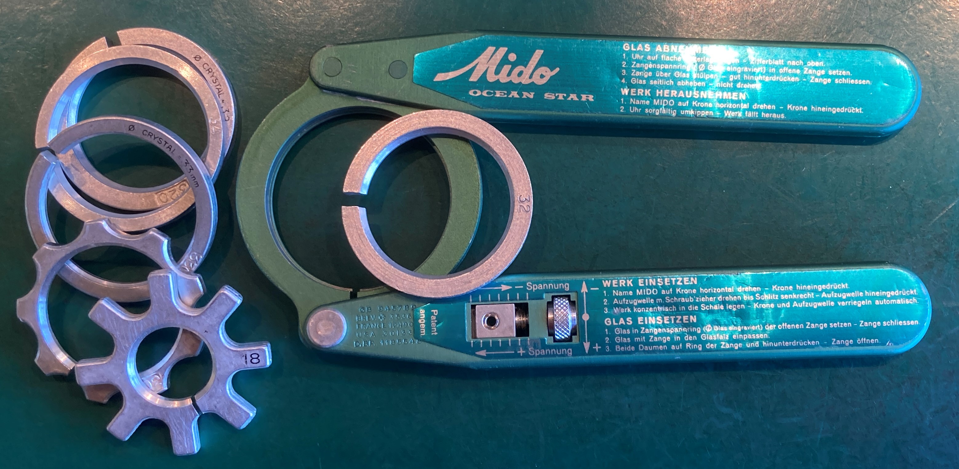

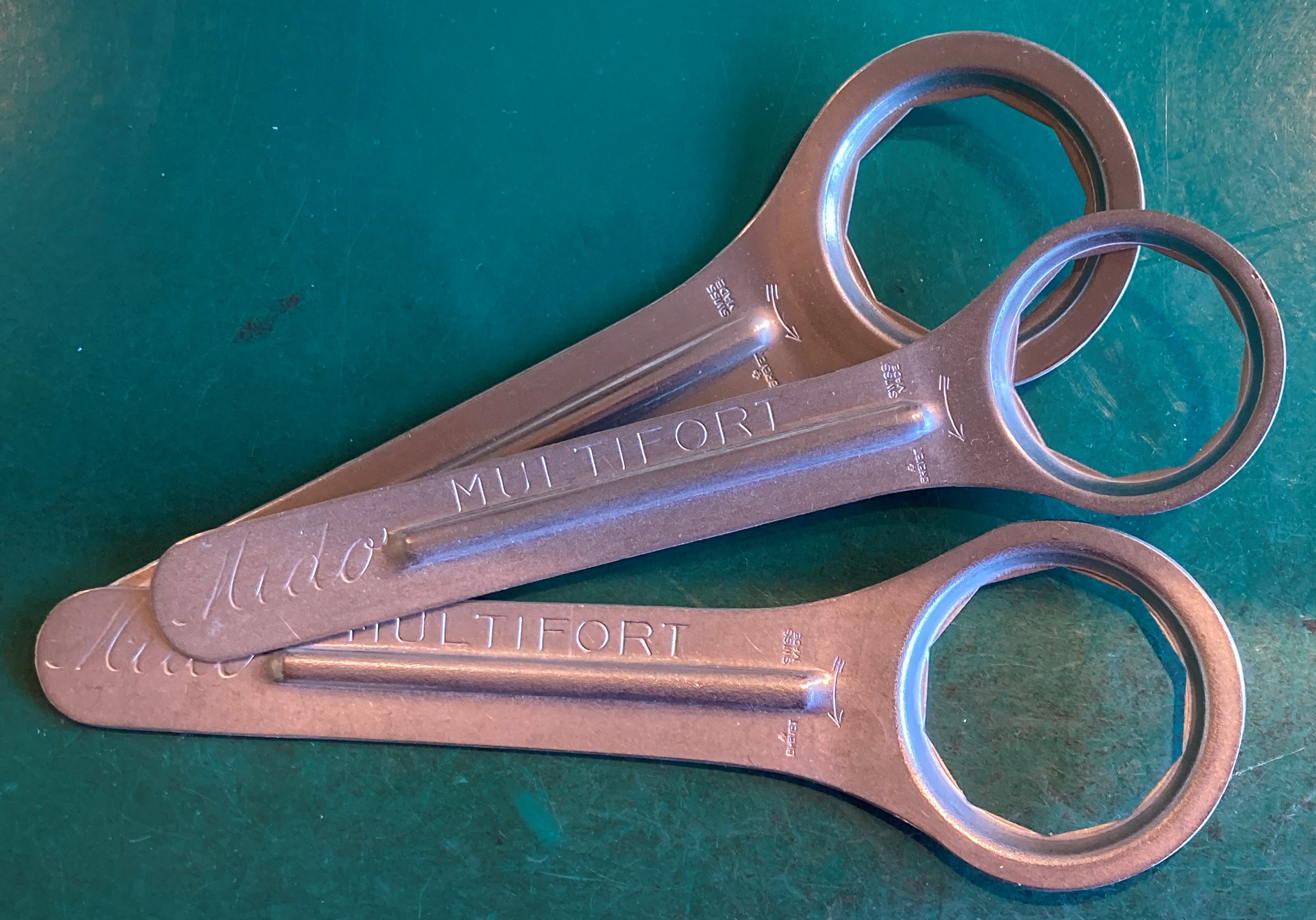

Om de achterdeksel los te draaien heb je speciale sleutels nodig.
Niet iedereen heeft die sleutels. Hier kan je zien hoe ze eruit zien.
Op de voorkant van het horloge zit een spanglas en dat glas maak je ook los met speciaal gereedschap.
Zie hier;
dixi
Een prachtig horloge, met originele band. En dan nog een met grote emotionele waarde.
Een van mijn meest favoriete horloge. Ik heb er zelf een aantal.
Ik vermoed dat er een Mido 12836-1 uurwerk in zit. Mijn zoon heeft voor de Kerst van mij eenzelfde horloge gekregen. De 12836-1 is trouwens helemaal gelijk aan de ETA 2836-1 met als enige verschil het typeaanduiding 12836-1 op de platine en een rotor met Mido Commander er op.
Het uurwerk van die van mijn zoon was te ver heen om nog te redden, daar is een ander uurwerk in gegaan.
De kroon weer op de stem monteren is geen moeilijke klus. Dat is redelijk simpel en kan iedere horlogemaker. Maar als je niets weet over de servicehistorie, dan adviseer ik je om het uurwerk te laten servicen. Dan kan je dit prachtige horloge met een gerust hart dragen.
