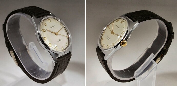

Altijd leuk natuurlijk om een uniek vintage horloge te hebben. Uniek, tot een maandje geleden.

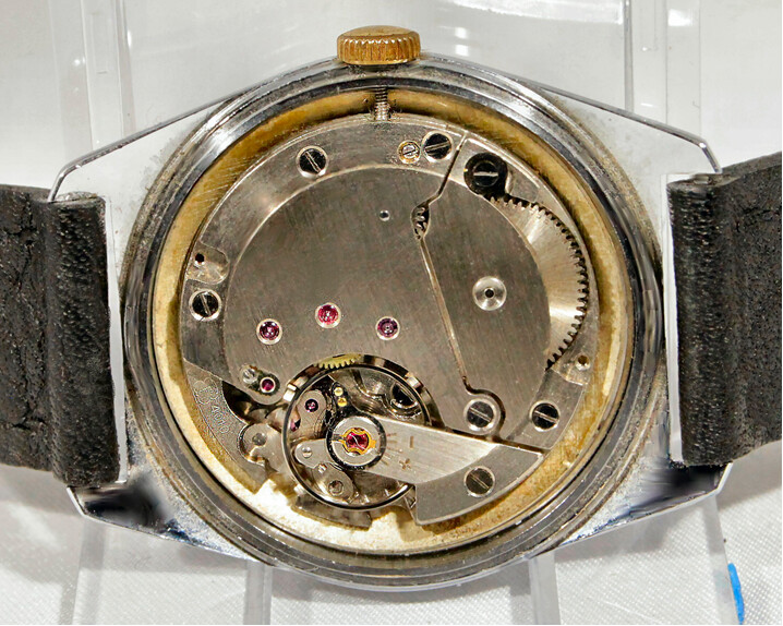

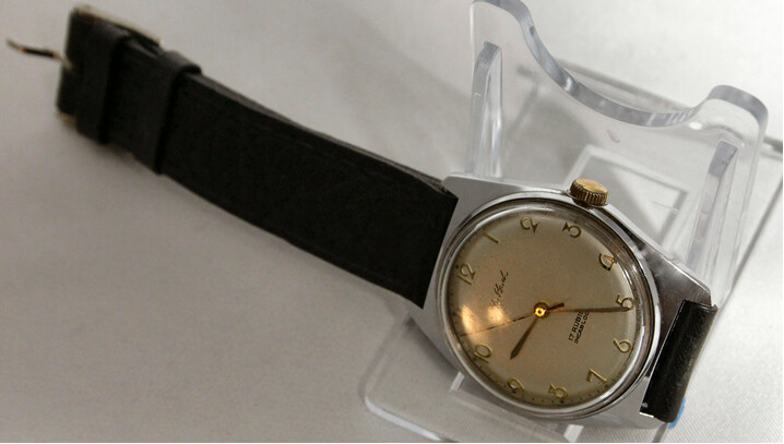

In deze nogal eclectische verzameling spullen - nu kom ik langzamerhand to-the-point - bevond zich ook een naar eerste indruk half gesloopt heren horloge. Het achterdeksel ontbrak, van de kast waren alle lugs afgebroken, het glaasje was gescheurd en de seconden wijzer ontbrak. Maar: de kroon zat er nog op en na twee keer draaien liep het uurwerk!
Een mooie en redelijk zeldzame Felsa cal. 4010. Ondanks het feit dat het ding ik-weet-niet-hoe-lang in allerlei kratten en dozen met rotzooi had rondgezworven, was het uurwerk nog heel en zagen het kalibertje en de wijzerplaat (onder het verweerde glaasje) er nog heel mooi uit!

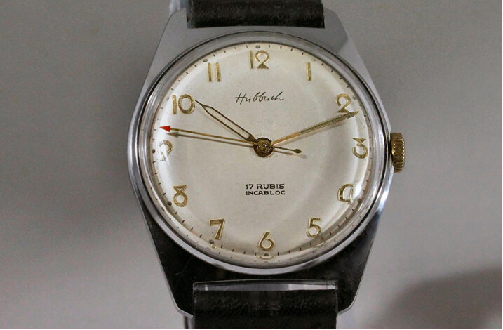

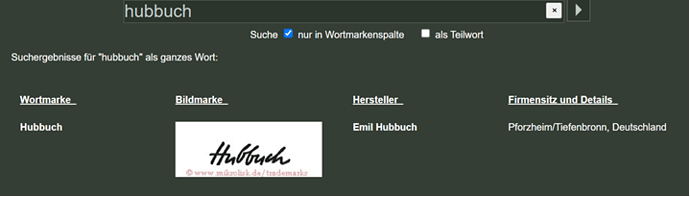

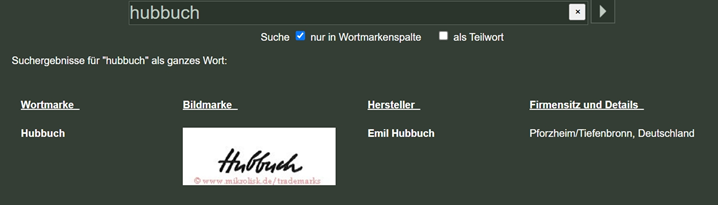

De wijzerplaat was verbazingwekkend genoeg nog heel gaaf en droeg de merknaam Hubbuch! Met 2 x een U, waarvan acte. Een radertje in mijn hoofd ratelde… er was toch een postje van Bas? Zoeken in het Forum naar Hubbuch. Niks te vinden. Ik wist zeker dat ik het gelezen had… Ingeving: even stoeien met de klinkers… Hubbach? Bingo! Tsja Bas! Spelling! Er staat toch echt Hubbuch en niet Hubbach. Ook op de wijzerplaat van jouw exemplaar. Het maakt niet uit want hij is toch uniek, zou je denken. Maar dan vind je ‘m ook niet meer terug. Behalve als je HF gecertificeerd Speurgeus bent (veer in m’n eigen r…). Alleen… helaas voor Bas is zijn horloge nu niet meer uniek op HF.

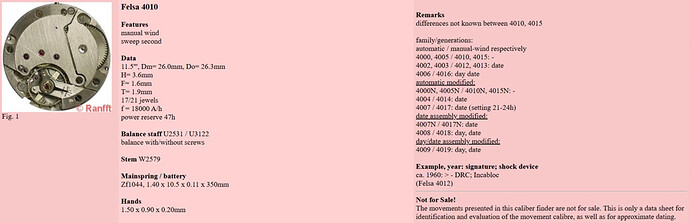

Hier zijn de Mikrolisk data:

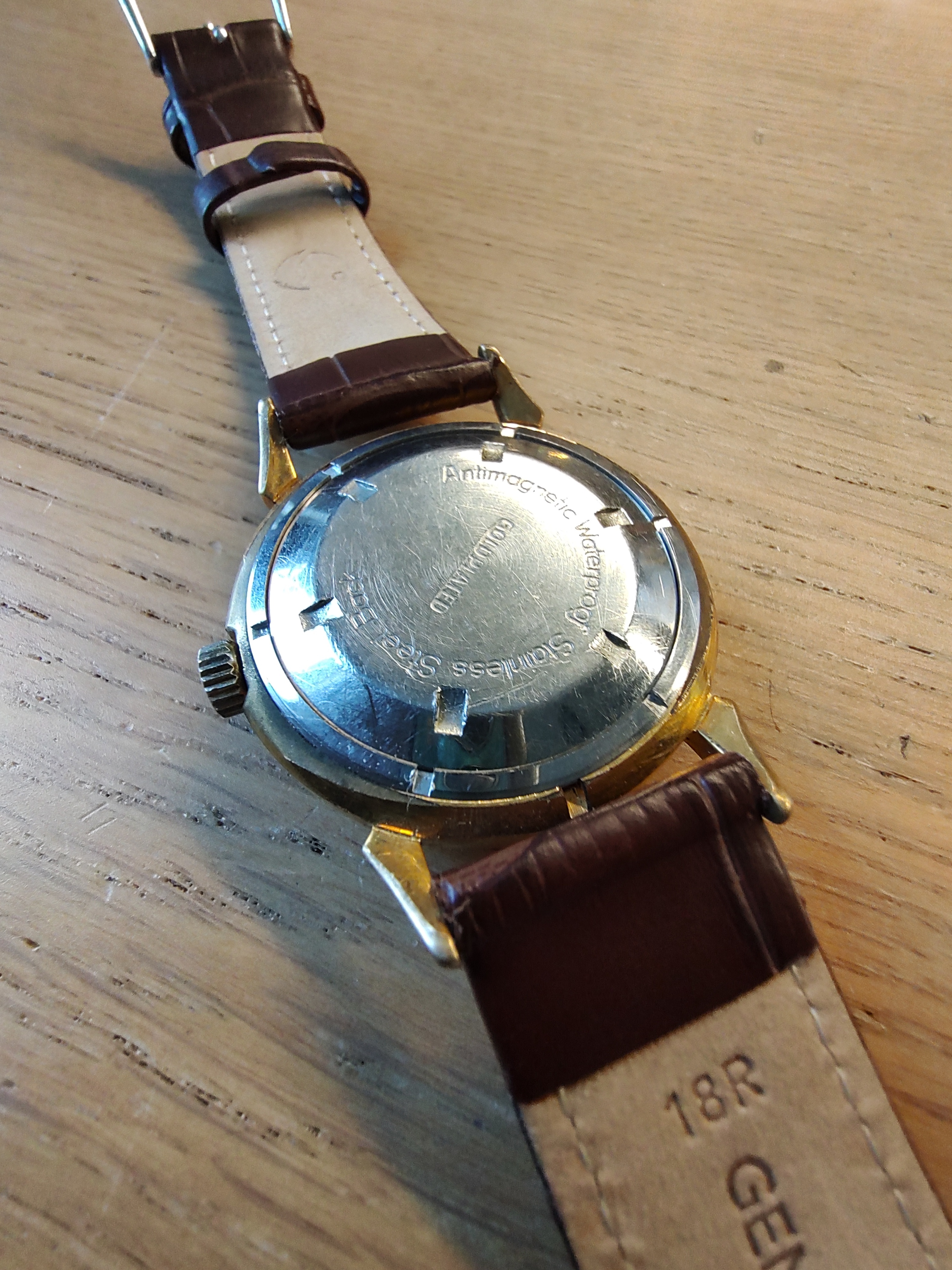

Grappig is wel dat het vaker voorkomt dat de horlogefabrikanten uit Pforzhein nogal eens meer vertrouwen bleken te hebben in Zwitserse ebauche werkjes dan in de, naar mijn mening althans, meestal ook kwalitatief heel goede Duitse uurwerken uit de eigen regio. Zo vind je dus in de Hubbach van Bas een ETA 2370 uurwerk en in ‘mijn’ Hubbuch een kaliber 4010 van Felsa. Zeer Zwitsers allebei.

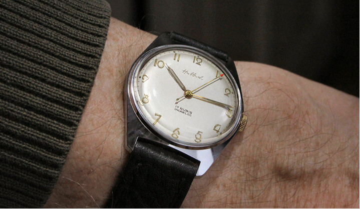

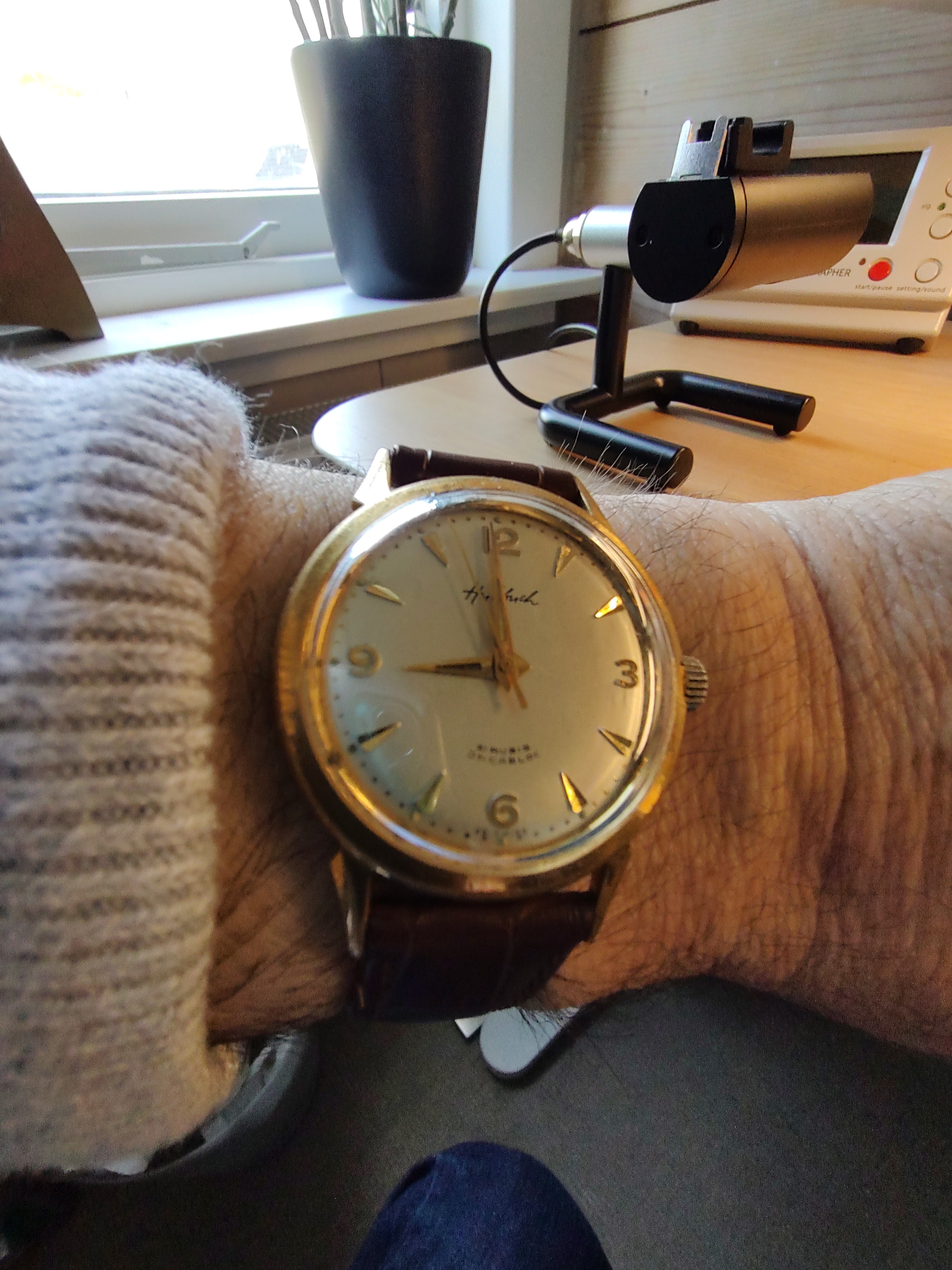

Omdat het werkje dus nog goed liep en het oude glaasje er ondanks alles voor had gezorgd dat de wijzerplaat nog gaaf was, besloot ik een ander kastje te zoeken. In diezelfde junk partij. En jawel hoor, er kwam uit een van de doosjes waar ik alle losse kastjes en achterkantjes bij elkaar had gesorteerd, een puntgaaf, bijna mint stalen kastje tevoorschijn waar het uurwerkje perfect, zuigend en naadloos in paste. Een kleine complicatie: de tube waar de tigue/opwindas doorheen moest was te klein. Die tube was gelukkig van messing en niet van staal dus die kon eenvoudig op maat uitgeboord worden. Een passend plexi glaasje gezocht en gevonden. Het (orginele?) goudkleurige kroontje heb ik gehandhaafd, omdat ik dat wel vond passen bij de goudkleurige mooie art deco cijfertjes.
Zo! Het uurwerkje zat er in. De volgende complicatie diende zich aan: om het uurwerk in het kastje met een klik/klem deksel te fixeren moest er een passende spacer ring gevonden worden. Nu heb ik een doos vol van die dingen, maar er was er géén één bij die goed paste!
Te klein, te groot, buitenkant te groot, binnenkant te klein, te hoog, te laag. Maar uiteindelijk na een stief half uurtje passen en nog een keer passen en vooral oppassen want als je uitschiet heb je een balans gemold… was er tóch eentje, die na het afslijpen van een randje net niet meer te hoog was. Daarmee werd het uurwerkje door de klemdeksel keurig vastgedrukt in de kast.
Klaar! Zou je zeggen. Maar nee er moest ook nog een secondewijzer gevonden worden. Glaasje er af. In de voorraad met wijzertjes spitten.  Dat ging verrassend snel. Er zat in mijn voorraadje een seconden wijzer die qua model en lengte en vooral qua as gat goed paste. Wijzertje op de as en draaien! Glaasje er op. Mis! De seconden wijzer liep vast op het glas. Glaasje er af. Secondewijzer stellen – lees: voorzichtig buigen. Glaasje er op. Mis! De seconden wijzer liep vast op de minuten wijzer.
Als je je realiseert dat wijzers in het Engels ook ‘handen’ genoemd worden, wist ik nu wat ‘uit de hand lopen’  eigenlijk betekent. Glaasje er weer af. Seconden wijzer er af. De minuten wijzer kwam voor de gezelligheid gelijk mee los. Die er weer op zetten. Mis! Het gat was kennelijk op een kritische grootte en nu te wijd. De van Bas in bruikleen gekregen tribniet ingezet om met een ponsje het gaatje van de minutenwijzer weer een fractie kleiner te tikken. Verdere complicatie: Door al het gepiel was inmiddels de zeer kwetsbare oude lume uit de urenwijzer beschadigd en er deels uitgevallen. Ik zal jullie de rest van de litanie besparen, maar uiteindelijk leek het allemaal toch nog goed te komen.
Het beschadigde urenwijzertje ging er nu dus ook af en is opnieuw van lume voorzien met een kleurtje dat redelijk in de buurt komt van de lume van de minutenwijzer. Ik had ze natuurlijk ook alle twee kunnen doen, maar daar had ik nu even geen zin meer in. Na droging van de lume de uren- en minuten wijzers weer terug geplaatst. Nu kon de seconden wijzer er weer op. Ploep! Weg! Het vlooienspel! Die vind je dus echt nooit meer terug. Ik ging er ook niet naar zoeken maar vond een andere passende seconden wijzer. Nog een mooiere eigenlijk: een met een subtiel rood pijlpuntje. Geplaatst. Lopen. Glaasje er weer op. Maar… Ook deze secondewijzer liep vast op het glas. De geschiedenis dreigde zich te gaan herhalen.
Glaasje te laag? Een ander glaasje van de juiste maat maar wat hoger had ik ook nog en toen bleef de boel netjes langs elkaar lopen. Even een poosje aan de pols om te testen. Hee, waar is de seconden wijzer nou?
Uhm… onderin langs de rand van de wijzerplaat! Grdvrr%^*^$. Glaasje er weer af. Wat blijkt: als je de seconden wijzer er op zet loopt ie keurig mee. Maar als je het horloge aan de pols heen en weer gaat zwaaien valt ie toch van het asje af. Het busje is een fractietje te ruim. Een seconden wijzer busje mep je niet zomaar even dicht, maar misschien helpt het om het een beetje dichter te knijpen. Voorzichtig. Niet met een tangetje dat is te grof, ook niet met een nagelknipper, want dan knip je misschien het hele piepkleine busje er af. Een stevige pincet als tang gebruiken. Dat lijkt te werken. Het busje lijkt iets ovaal. Niet dus. De secondewijzer blijft slippen en er af vallen.
Dan maar een Paardenmiddel! Vloeken in de kerk! : met een speld een ieniemieniemienie klein beetje acrylaatlijm (gel!) boven op het gaatje waar de wijzer op het asje zit. Tien minuten wachten. Tien seconden is goed. Maar tien minuten is beter. Het Zit Vast (en je kunt er niks van zien)!
Ik weet het, hier staat de doodstraf op maar als het niet kan zoals het moet, moet het maar zoals het kan. En als ie er weer af zou moeten is met een ieniemienie druppeltje aceton op dat plekje de lijm snel weer zacht te maken en kan als het nodig is de wijzer weer gelift worden. Wel even een beschermplaatje onder de wijzers schuiven dan.
Diepe zucht, maar tevreden. Alle wijzertjes lopen nu netjes langs en over elkaar heen en het glaasje zit hoog genoeg. Het uurwerk zit stevig op zijn plek in zijn nieuwe huisje en een zwart n.o.s. leren bandje maakt het geheel tot een draagbaar horloge.
De op één na (die van Bas) enige echte en unieke zelfgebouwde / verbouwde Hubbuch!
It’s Alive!
Naar links……… naar rechts……
En face…
En aan de pols!
