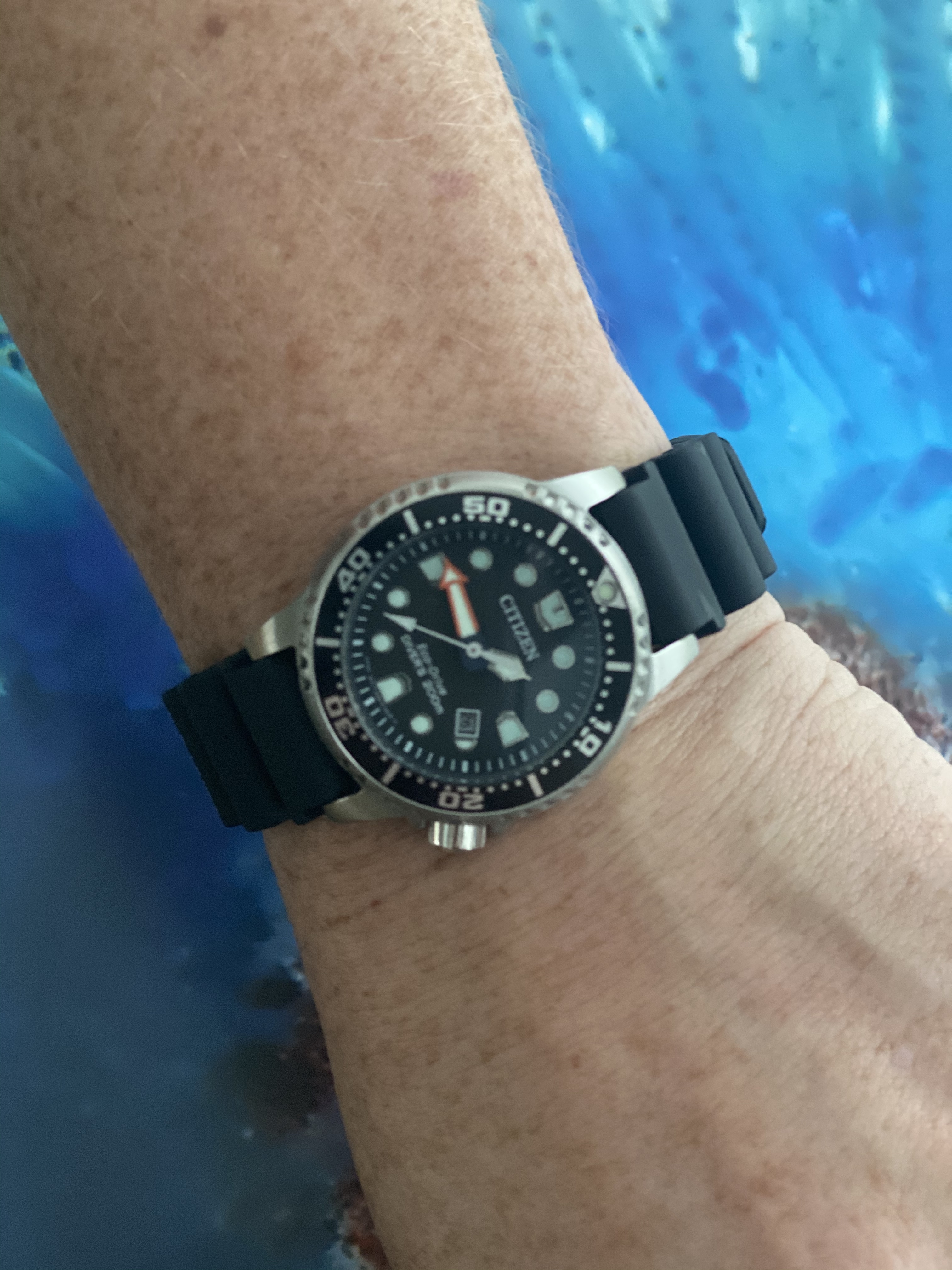

Voor kerst heb ik mijn lieve vrouw een Citizen duiker gegeven; deze kan ze gebruiken als daily beater (ik gruwel er altijd van als ze met haar Datejust aan het tuinieren is)…
Wat me opvalt is dat hij nog niet lekker loopt. Het is een Ecodrive, die schijnen even op gang te moeten komen. Maar hij is gister uitgepakt en meteen om de pols gegaan. Nu, een dag later, loopt hij nog steeds niet goed. Zo loopt de secondenwijzer erg ‘stroperig’; slaat een paar seconden over en gaat dan weer.
Hoe zit dat met Ecodrive? Hoe lang duurt het voordat het uurwerk goed op gang komt? Horloge is nieuw aangeschaft, maar weet natuurlijk niet hoe lang hij daar in een dichte verpakking zat (en of dat uitmaakt)?

Dit is het 34mm damesmodel

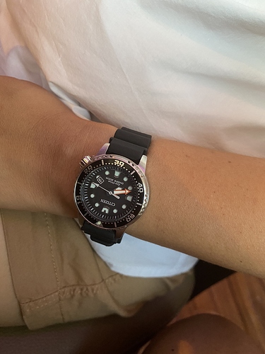

Mijn vrouw draagt m regelmatig, mooi formaatje. Ik zou ook wat lichttherapie adviseren, komt vast goed.
