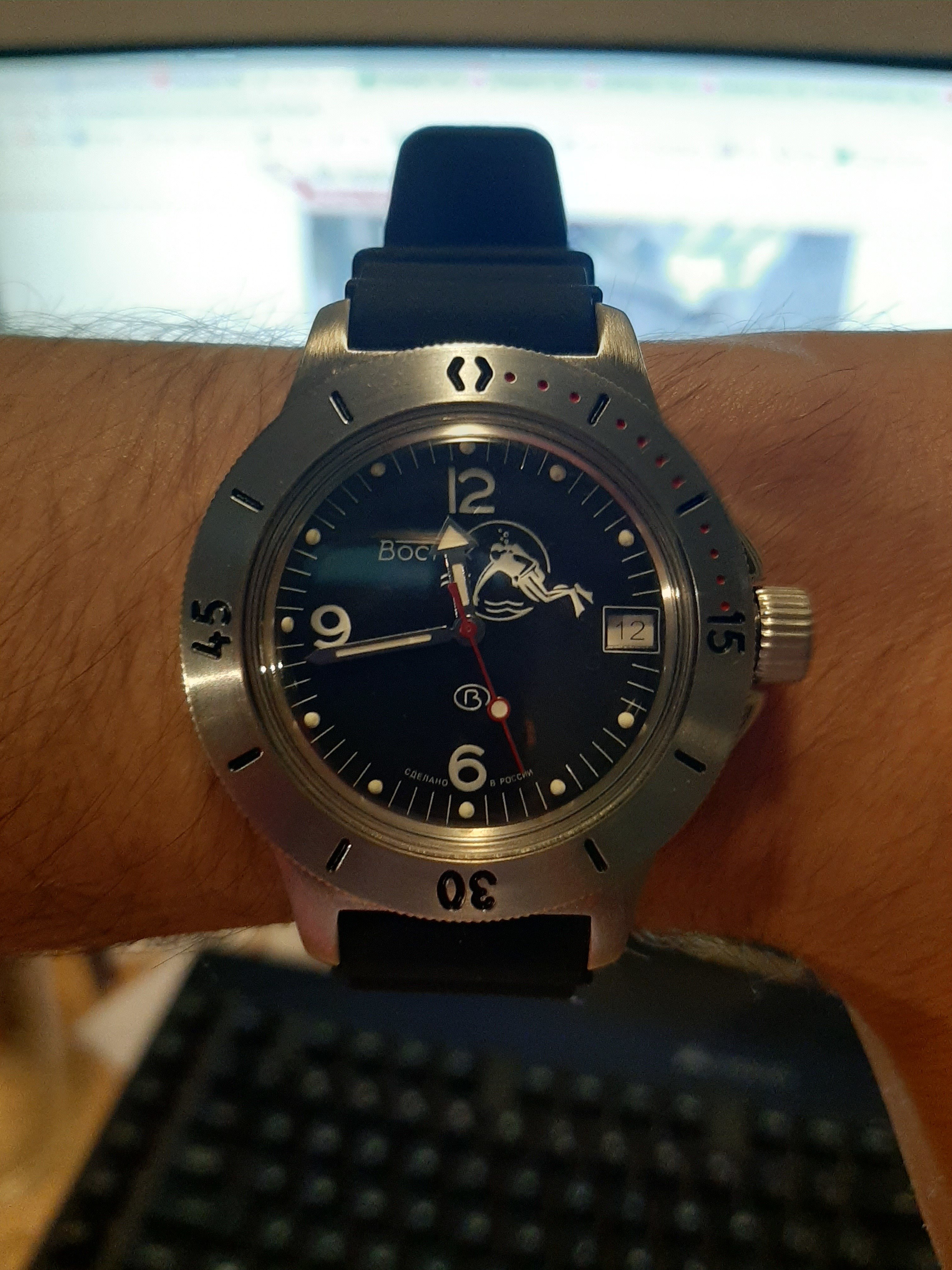

Heb een poging gedaan om de bezel en kast te brushen, niet fantastisch maar niet heel slecht voor een eerste keer met matig gereedschap.
Dankjulliewel allemaal voor het commenten trouwens!
Wat heb je gebruikt om te brushen?
Dat is wel een flinke omtovering, ziet er goed uit.
Dat verbaasde me ook wel een beetje hoor. Was een beetje een gok maar het resultaat was prima.
Geen flauw idee sorry

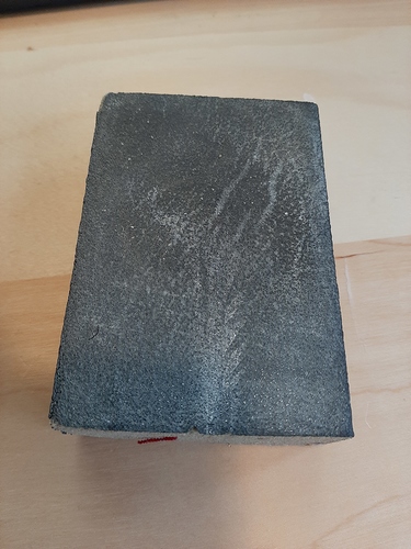

Ik heb korrel 100 gebruikt. Gewoon een simpel schuurblokje van de Praxis

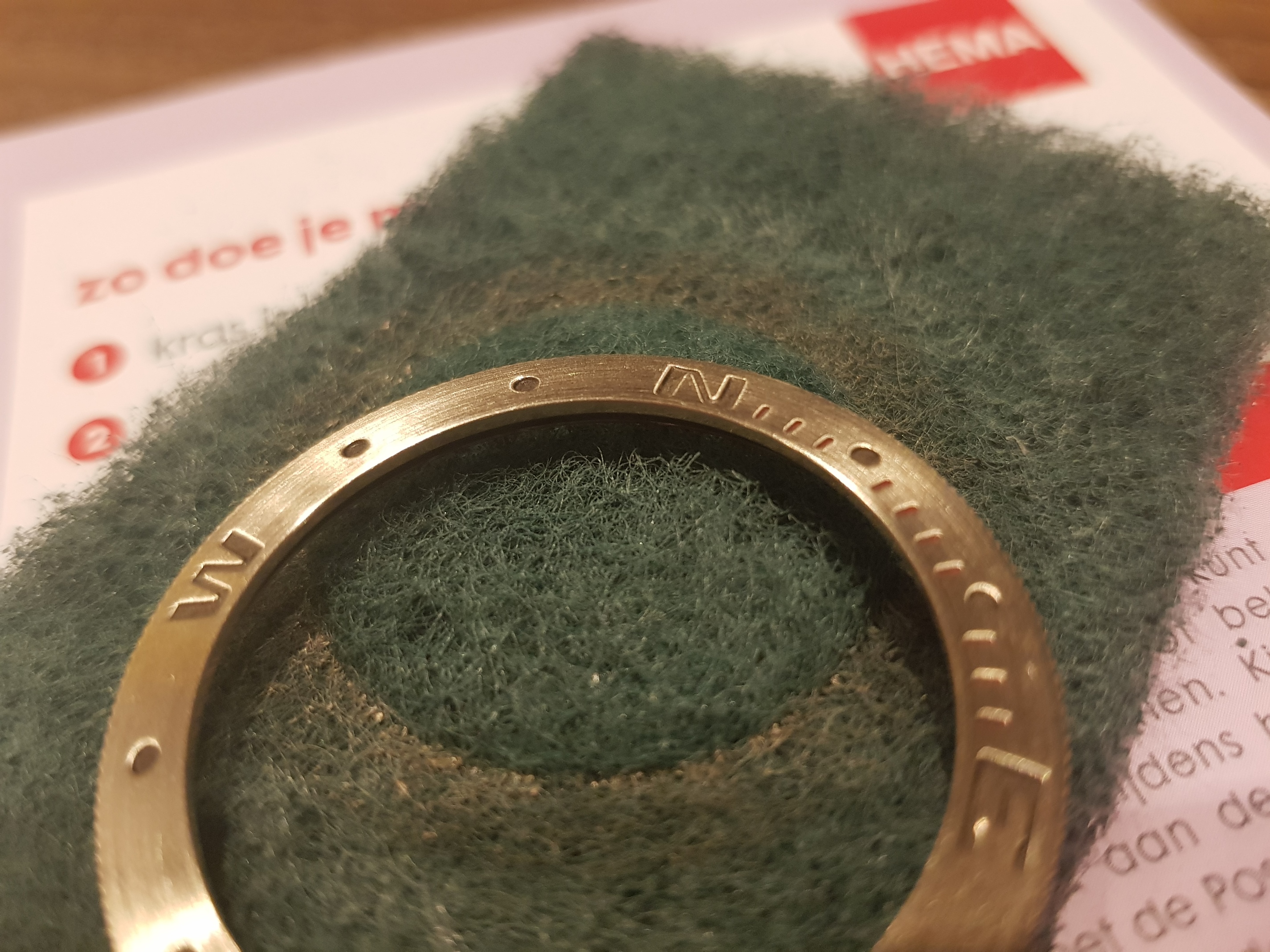

Een schuursponsje werkt ook. Als je de groene schuurlaag eraf trekt en hem op een harde ondergrond legt kun je mooi je bezel eroverheen draaien voor een gelijkmatige brush.
Schuurvezel werkt ook of Scotch Brite.
