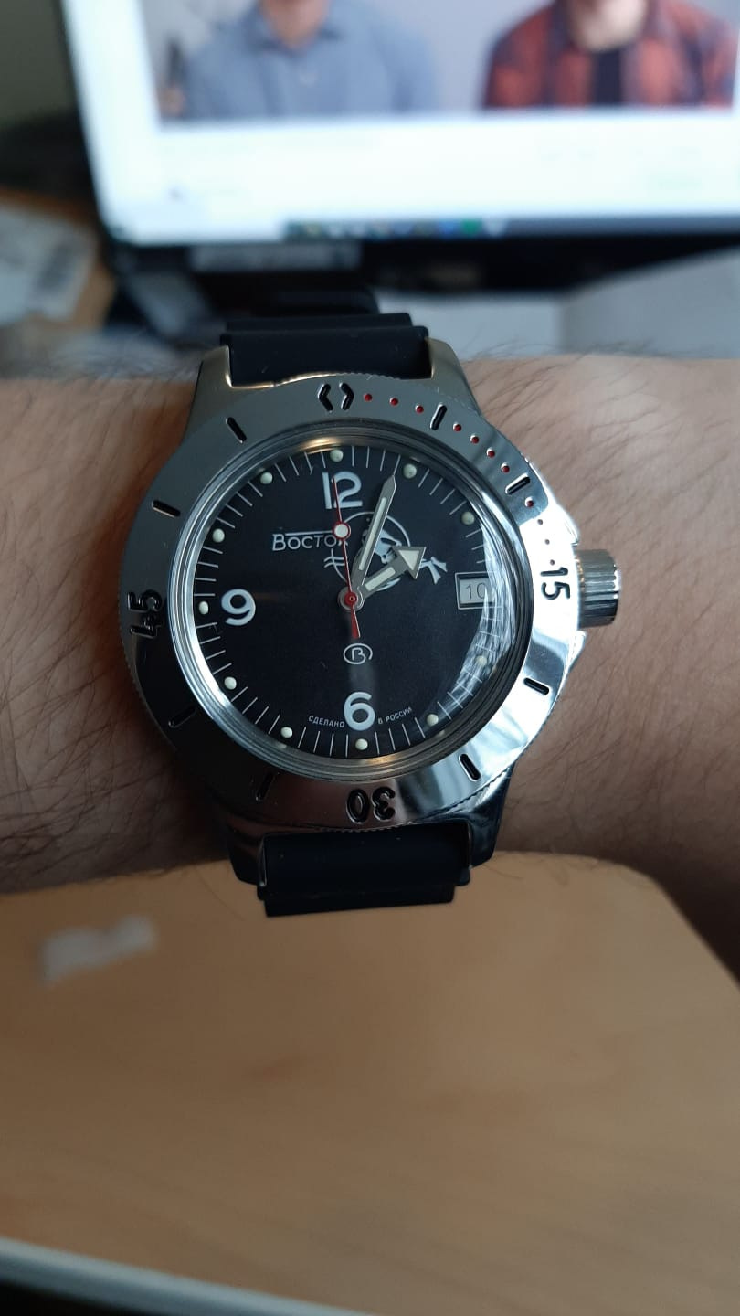

Na een weekje of 2 wachten is hij dan eindelijk hier. Mijn eigen gloednieuwe Rus. Als James Bond een submariner draagt, draagt zijn Russische tegenspion deze jongen.
Mijn observaties na 1 dag:
Band:
Na een beetje onderzoek gedaan te hebben heb ik gekozen voor een exemplaar met rubberen band aangezien de metalen band een nog pijnlijkere ontharingsmethode zou moeten zijn dan een rol duct tape. De bang was echter veel te lang dus heb ik zeer amateuristisch een extra gaatje bijgemaakt. Dit was vanwege het materiaal van de band wel heel makkelijk maar ziet er niet heel fraai uit. Ik denk dat ik hem dan ook snel ga vervangen met een mooie Nato. De band is verder opvallend comfortabel.
Bezel:
Mijn grootste probleem met de bezel is dat deze bidirectional is, hierdoor is het gewoon net iets minder satisfying om deze te bewegen. Hij maakt daardoor ook niet zo’n lekker geluid. Ook denk ik dat ik hem zelf ga borstellen, maar dit schijnt vrij makkelijk te zijn.
Case:
Ik heb mini polsjes (<16cm) en was bang dat dit echt een joekel van een horloge zou zijn. Gelukkig valt het allemaal mee, hij draagt minder groot dan ik in eerste instantie had verwacht. De case is goed afgewerkt maar wel gepolijst ipv geborsteld, iets wat ik wellicht ook zelf nog ga veranderen. De caseback is een bijzonder geval. Deze bestaat dus uit 2 delen waardoor deze gemakkelijk open te maken is zonder de waterdichtheid te verpesten. De achterkant is gegraveerd met russische letters dus dit kan ik niet lezen maar ik ga ervanuit dat er iets staat over dat het een automaat is en water dichtheid ofzo.
Kroon:
Een geval apart. Screw down is al een plus 1. Veel mensen klagen over het feit dat de kroon los zit, maar dit is dus de bedoeling en is een extra veiligheidsmaatregel om ervoor te zorgen dat deze niet afbreekt. Het opwinden en instellen van de tijd gaat makkelijk.
Glas:
Het is een acrylic crystal, dus ik ben bang(zeker gezien het feit dat ik nogal een kluns ben en al constant met het glas van mijn horloge tegen de onderkant van mijn bureau sla) dat deze nogal wat krassen te verduren gaat krijgen. Wel is hij mooi gedomed. Ook zorgt het glas ervoor dat het horloge extra waterdicht is.
Uurwerk:
Deze heb ik natuurlijk nog niet heel uitgebreid kunnen testen. Tot nu toe lijkt het horloge vrij goed te lopen, tot nu toe zo’n -6.5s/d. Er schijt heel veel verschil te zitten tussen de vostoks omdat de CQ niet fantastisch is, maar ook is het makkelijk om deze zelf wat te verbeteren. Het enige echte jammere is dat dit horloge geen hacking en geen quickset date heeft. Met een beetje innovatie zijn deze twee wel (enigzins) te realiseren. voor de hacking moet je de kroon heel lichtjes draaien alsof je de tijd terug wilt zetten en dan vasthouden. Quickset date kan soort van als je de tijd steeds verandered tussen 20:00 en 01:00.
Aankoop.
Na onderzoek op dit forum en reddit heb ik mijn vostok gekocht bij Zenitar op Ebay. Alles verliep zeer soepel en binnen twee weken was het horloge binnen, wat ik voor 2.50 verzendkosten vanuit Rusland best wel goed vind.
Kortom:
Ik kan natuurlijk geen extreem uitgebreid verslag schrijven en vooral dingen als de nauwkeurigheid van het uurwerk zal meer tijd voor nodig zijn om goed te testen, maar voor <70 euro ben ik zeer tevreden.
Dit is overigens model nummer 12634.
