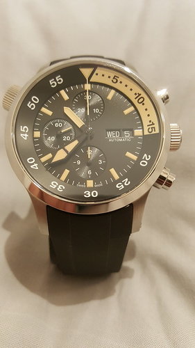

Heel geslaagd, deze zelf bouw. wat/wie is Julien?

Echt ontzettend gaaf! Vraag mij af wat zoiets nou kost en of deze na te doen is in 38mm
Als je de link eindje terug volgt kan je in de ebay shop de prijzen zien. Uurwerk is een Topgrade Valjoux 7750. (Ik koop alleen direct met vriendjeskorting😁)
Veel kleiner dan 39mm kan ik me niet herinneren met een 7750 uurwerk, dat red je niet ivm uurwerk diameter. Met een inner bezel helemaal niet, deze draait om de diameter van het uurwerk ivm positie sub wijzers.
En het mechaniek om de inner bezel te draaien vraagt ook wat ruimte.

Update na ruim 24 uur dragen✔ super fijn horloge!
Wat loopt zo’n top grade Valjoux toch mooi!
Afgeregeld na het bouwen en gelijk gezet met de tool clock die ik als app op mijn telefoon heb.
En die geeft de tijd mee aan een foto dus deze foto krijgt de tijd van maken 223810 mee oftewel 22:38 en 10 sec.
Loopt dus super goed op tijd!
