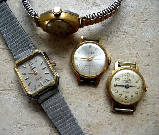

Op eBay bied een Nederlandse verkoper : — vacheron_nl ---- 2 Lasita horloges aan , een Quartz en een Mechanische (links en rechts)
plus nog 2 andere horloges alles samen in één lot.
