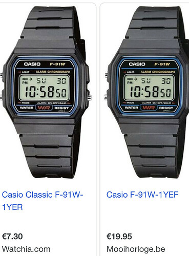

Mijn vriendin bestudeerde het horloge even en vergelijk met die van haar die ze net droeg. Ze merkte op dat ze niet identiek hetzelfde waren. Ik had even mijn bril nodig, maar inderdaad er waren enkele verschillen. Gezien ze dit model al decennia maken is het niet ondenkbaar dat er over de jaren heen wat kleine zaken veranderen, andere grondstoffen, andere leveranciers, etc dus ik dacht er niet veel van.
Ze grapte “het is toch geen namaak?”. Dat vond ik absurd, ze kosten enerzijds maar 2 tientjes en anderzijds kwam het wel van grote gekende webshop met eigen stock in Nederland. Toch even op Youtube gekeken en ik kwam direct op meerdere filmpjes die de meest voor de hand liggende verschillen aanduiden. Weet niet zeker of ik daar naartoe mag linken, maar je kan ze zo vinden.
Ik heb toen het nieuwe horloge en die van haar er bij genomen en stap voor stap mee gevolgd met het filmpje. Van de 16 verschillen waren er meerdere niet van toepassing en volgens mij gewoon correct. Echter waren er ook meerdere die je heel duidelijk kon zien waardoor ik helaas moest vaststellen dat het zonder twijfel om een namaak horloge gaat.
Makkelijk te zien
- De toets rechts enkele seconden ingedrukt houden, dan moet er ‘CASIO’ (CA5Io) verschijnen op het display. Dit doet deze niet.
- Als je schuin (onder een hoek) naar het display kijkt zie je bij de namaak “schaduw” onder de cijfers, bij de echte niet.
Enkel als je kan vergelijken met een echte
3. Contrast/kleur van de cijfers is anders.
4. Positie van de letters is net iets anders, doch wel op één lijn (op Youtube stonden die bij de valste zelfs niet op één lijn).
5. Blauwe randje rondom display is een andere tint en volgt niet overal even goed
6. Bandje is net iets anders, bevat quasi alle zelfde markeringen maar een ander font, andere groeven, geen pijltje, etc.
7. CASIO-logo op de gesp ziet er anders uit.
Zelf opgemerkt, niet vermeld in het filmpje
8. Er staat “Malysia” in de gesp ipv “China”, geen idee of er echte zijn met “Malysia”
