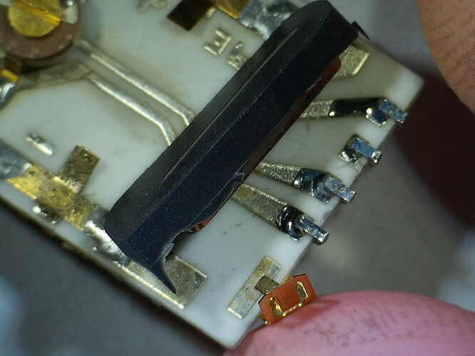

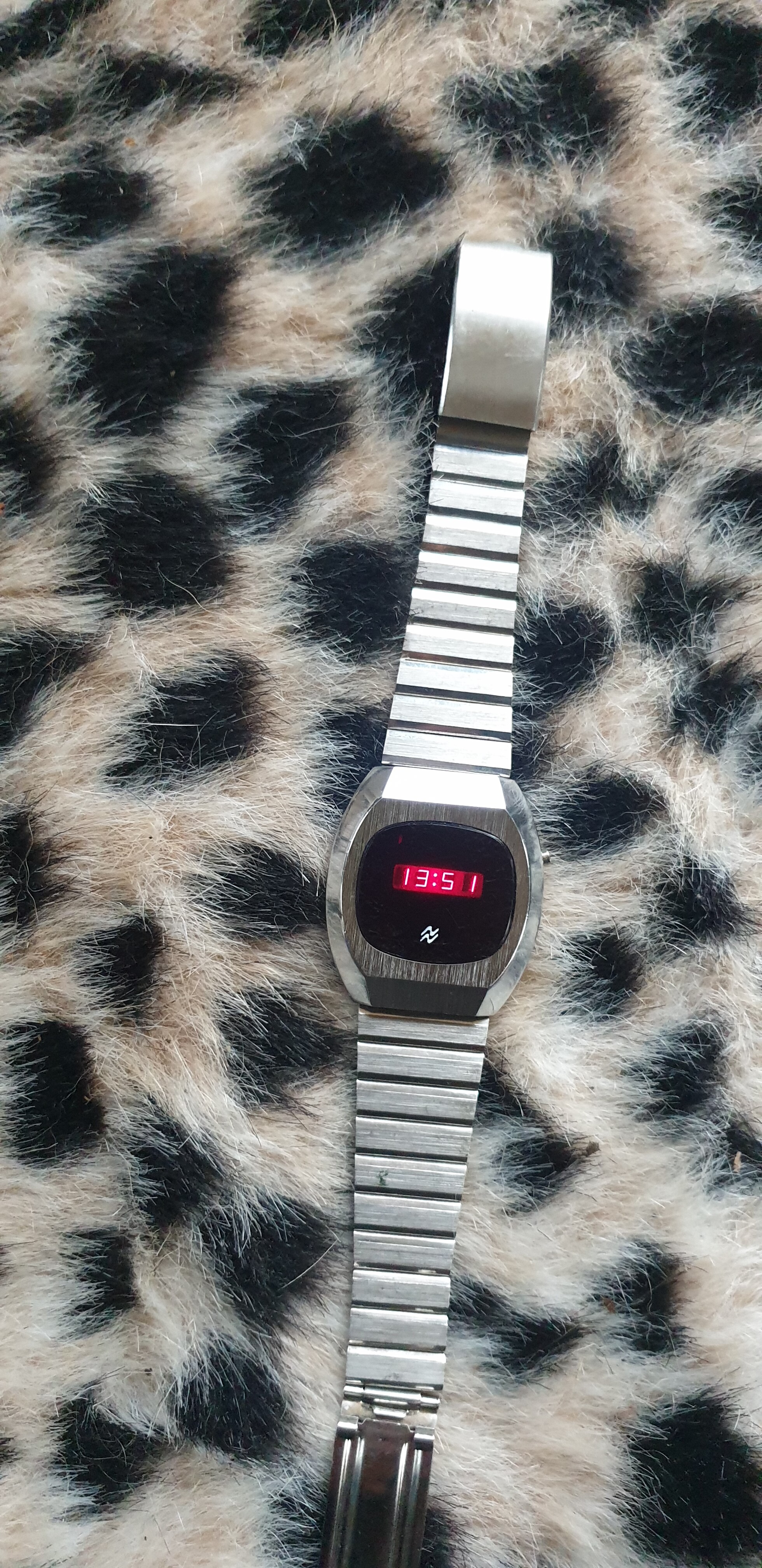

Had op t net een gebruikte NATIONAL SEMICONDUCTOR/ NOVUS led horloge gekocht met kuren…
vermoedelijk een nieuwe batterij nodig…
Zo gepiept… maar helaas geen sjoege. PVD ! (potverdrie)
Batterijtje er in , er uit , er in , er uit … ah een lichtpuntje … nou … 2 … in het midden welliswaar…

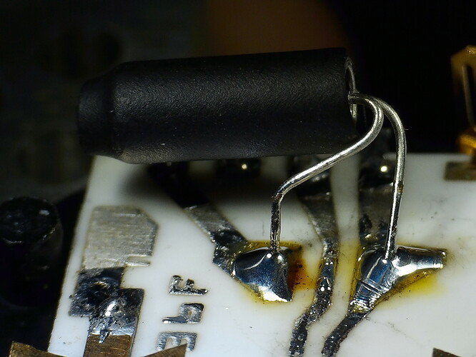

Dat werkt niet lekker … spoelendraadje op de print gesoldeerd en een lab voeding er aan.
Hij is al wat ouder, zou deze nog gemaakt zijn voor kwik celletjes ? die lopen op 1.35 x 2 = 2,7 volt
De hedendaagse zilver oxide cellen lopen stabiel op 1.6 … maal 2 = 3,2 volt. toch een half volt meer…
Zinc is geen optie, dan maar naar alkaline die zakken al snel naar 1.4 en door tot 1.1 voordat ze instorten. Betere optie denk ik dan , maar wel op tijd vervangen om lekkage te voorkomen…
Ik stel de voeding in op 2.8 … en tja… af en toe een getal … af en toe enkel 2 puntjes… er hapert iets.
Geen klok in de klok… althans dat is het vermoeden… de quartz kristallen van destijds waren wat broos en wellicht is dat het euvel.
Testertje gekocht op t net… bouwpakketje… netjes in elkaar … helaas … doet alles behalve horloge kristallen… zucht…
Dan maar gewoon een nieuwe er even aan bakken , ennnnn ja hoor er knippert iets.
De boel schoonmaken , nog een in de fabriek “vergeten” contactje vast solderen en weer in elkaar zetten.
Helaas is er 1 vleugeltje van het batterij contactje gesneuveld (pitting) maar het restantje kan nog iets omhoog en uiteindelijk werkt het ! Top !
Nu eigenlijk nog zien of we het glaasje netjes krijgen , zou jammer zijn als het NS logo sneuvelt in het polijstproces dus ideetjes meer dan welkom !

Helaas is t quartz crystal los en zullen we hem moeten gaan ontleden…
De frequentie zou dan 24 x 32.768 = 786.432 zijn… het Quartz kristal is een 3 poter … we gaan t zien…
Die zijn ook gaaf. Wordt idd ff zoeken voor een passend kristal. Of op de gok een dode door batterij lekkage kopen voor het kristal.

Kristal zit er op en er is beweging… niet alle segmenten van de cijfers doen het.
Maar kan wel zien dat hij loopt en de knopjes reageren.
We gaan t zien of we iets kunnen ontdekken.
Goed bezig. Dus het bestaande kristal kunnen gebruiken?
Ja bestaande kristal zit er op… moet m nog eens onder de microscoop leggen , bepaalde delen van de ledsegmenten branden niet…
