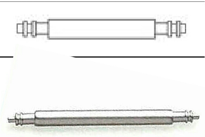

Deze soort met kraagjes moet je gebruiken.

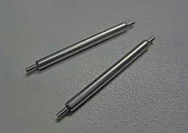

en deze hieronder niet gebruiken tenzij het geboorde lugs zijn.
