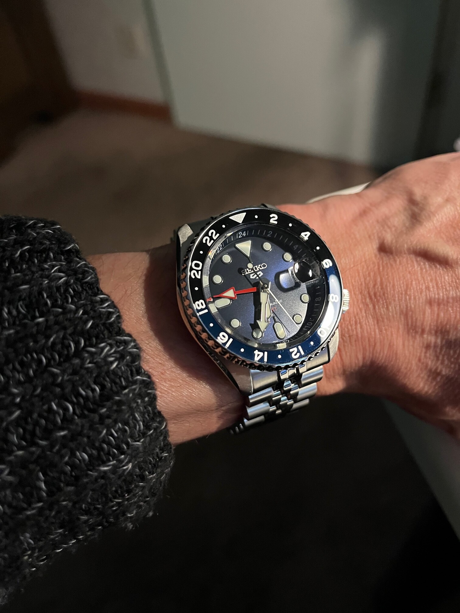

bij deze nog de foto idd van de Seiko:)

Mooi horloge :+1: en met wat mazzel ook nog perfect afgesteld! Zoals al gezegd is de eerder genoemde afwijking per dag ruim binnen de marge van dit uurwerk.

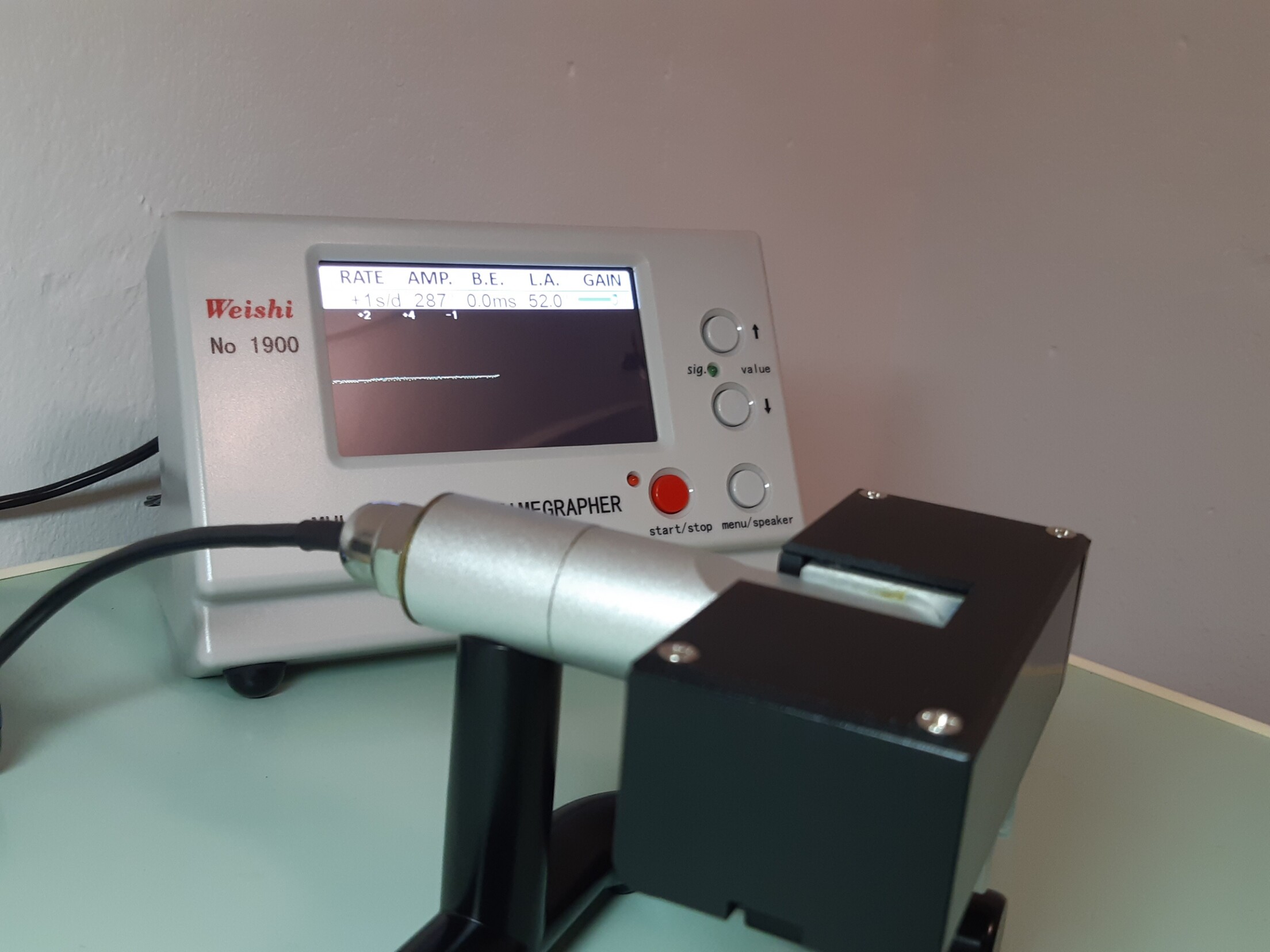

Yep, dat is een toevalstreffer. En wel een HEEL erg mooie! Ook nog eens zonder digitale timer begrijp ik…? Zo’n ding:
Maar geluk dwing je af. :wink: Seiko’s in die prijsklasse (en hoger evenmin vaak) hebben geen fijnregeling, dus elk zetje is meestal te “ver”. Had er laatst nog eentje hier, precies dezelfde, voor een glaswissel. Het glas is een soort extra harde vorm van mineraalglas; even uit mijn hoofd is mineraalglas 5 Mohs hardheid, Hardlex (heb jij) 7, en saffier 9.
Ja ik heb idd geen timegrapher gebruikt , wel een “watch tuner” app op mijn iPhone die via de mic in de oortjes (die je tegen de kroon houdt) ook de afwijking/dag , beaterror en amplitude weergeeft. Zal zeker minder nauwkeurig zijn, maar die -6s/d vóór de afstelling zat hij niet ver vanaf.

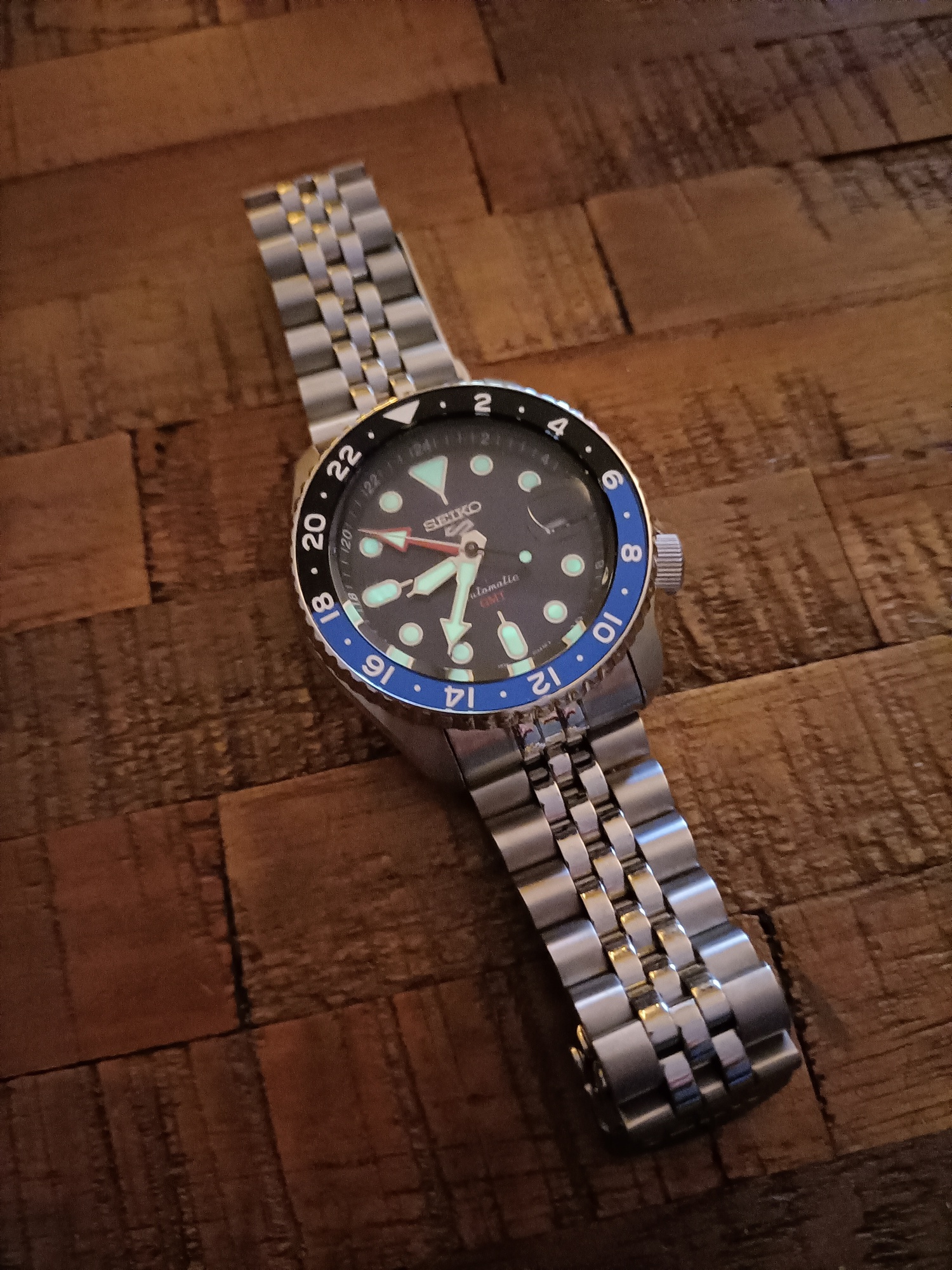

Even een update…heb de Seiko gmt automatic nu 20d geleden op tijd gezet, elke dag gedragen maar s’nachts doe ik hem af op het nachtkastje.
Nu na 20d bij elkaar loopt hij exact 1s achter. Ik speel wel een beetje met hoe ik hem s’nachts neerleg, op de kroon gaat hij in de nacht 1s achterlopen, met dial-up juist ietsje sneller.
Tijdens dragen de hele dag loopt hij ietsje sneller maar dat is minder dan 1s.
