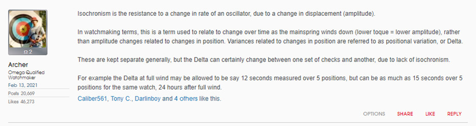

Ik begrijp dat de wrijving van invloed is op de demping maar begrijp niet hoe de wrijving (droog of viskeus) of demping van invloed is op de frequentie. In mijn colleges dynamische systemen werd dit zorgvuldig ontkend. Heb je hiervan misschien een verwijzing naar een publicatie waarin dit wordt uitgelegd?
Zeker:
Is dit voldoende:
en misschien dit:
https://omegaforums.net/threads/timing-tolerances-a-guide-to-understand-how-they-work.87293/
In de publicatie en de grafiek zie ik dat de amplitude van de outputfrequentie afhankelijk is van de mate waarin de inputfrequentie afwijkt van de resonantiefrequentie. Ik zie hierin niet dat de outputfrequentie gaat verschillen van de inputfrequentie. Zoals eerder vermeld, wordt hier de amplitude anders maar niet de frequentie. Het mechanisme is ook anders. In een horloge wordt een oscillator aangedreven door een min of meer constante kracht.
Hierin wordt alleen maar gemeld dat er een afhankelijkheid is. Dat geloof ik ook wel. Sterker nog, ik heb in het begin gemeld dat ik dit ook zelf heb ervaren.
Wat er niet wordt uitgelegd is het mechanisme hierachter. Ik beweer niet dat de afhankelijkheid er niet is maar zou graag begrijpen hoe dit werkt.
