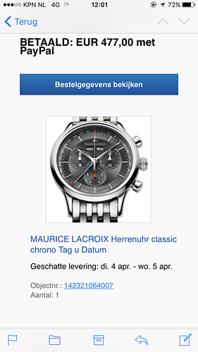

Er is een kleine update in de hele zaak. Ik heb aan mijn vriendin gevraagd waar ze het horloge heeft gekocht om contact op te nemen met de verkoper.
Ik heb enkel samen met haar een horloge uitgezocht op internet en ik wist tot een paar minuten geleden niet waar hij is gekocht.
Ze heeft hem op eBay gekocht met een veiling en deze veiling gewonnen.
Dit maakt de zaak voor mij moeilijker ben ik bang ivm garantie etc
Ik snap dat ze dit gedaan heeft want het horloge heeft €477 gekost ipv op internet getoonde €900 en dit scheelt nog wel een stuk.
Het komt uit Duitsland.
