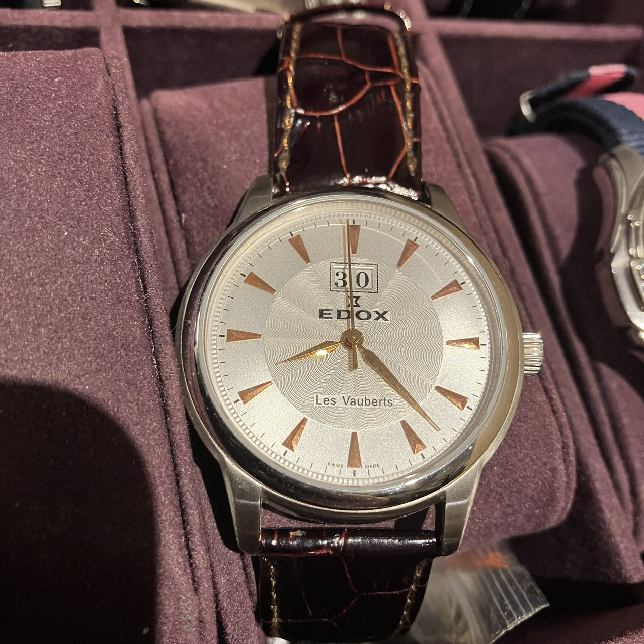

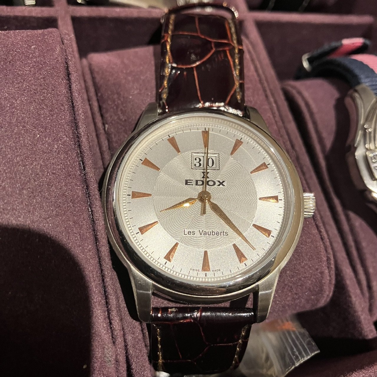

Wat ik hier wel zie, is dat uren/minutenwijzer niet 100% staan t.o.v. elkaar. Als het echt half negen is, zal je urenwijzer net niet 100% precies tussen de indexen staan. Dat zie ik nu al.
Da’s de reden dat ik de wijzers van door mij geservicede horloges er soms tot 2x toe opnieuw afhaal om ze WEL goed te krijgen. :sweat_smile:
Niet eens bij stil gestaan. :wink: Zit er dan wel heel erg naast zeg! Is ook niet makkelijk hoor. Maar dit is echt 100% fail. Je moet dit eigenlijk doen met een lopend uurwerk. En dan heel zachtjes, tussen de tikken in, de secondenwijzer net even op zijn plek duwen op het juiste moment en de juiste plek. Met de “hacking” uitgetrokken, en dan de wijzer opdrukken, zal je zien dat de tandwielspeling er voor zorgt dat als het uurwerk weer loopt, je er weer enkele honderdsten naast zit.
Ik heb het even gecontroleerd, maar om 9u staat de urenwijzer snaarstrak horizontaal. Dus dat zit wel goed, maar die secondenwijzer is zo pijnlijk krom uitgelijnd dat ik het horloge om die reden bijna niet draag.
