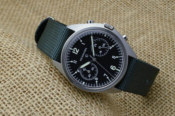

Sommigen hier op HF zijn misschien wel eens dit horloge tegengekomen of hebben er mogelijk zelfs een in bezit. Ik zelf overigens niet. De 6BB Chrono. UK Royal Air force 1980 re-issue. Een herintroductie met een Quartz uurwerk, op de markt gebracht door een microbrand dat de naam gebruikt van een oude origineel Engelse horlogefabrikant en –importeur die reeds vanaf 1875 Zwitserse horloges in UK importeerde. Zie hier hun website:
En een review hier:
Vanaf 1950 produceerde Newmark ook zelf horloges en in de periode tussen ca. 1950 en 1960 werden er in de Newmark fabriek in Croydon meer dan 6 miljoen horloges vervaardigd. Vanaf 1960 keerde het bedrijf terug naar slechts het importeren van horloges en bracht een grote diversiteit aan modellen op de markt, van dressers tot duikers. In 1980 kreeg Newmark, evenals eerder de merken Hamilton, CWC en Precista, de opdracht van de Royal Air Force een horloge te leveren met militaire specificaties. De militaire horloges van deze 4 fabrikanten zijn bij kenners en verzamelaars ook wel bekend onder de naam ‘The Fabulous Four’, enigszins te vergelijken met de beroemde serie militaire horloges uit WWII: ‘The Dirty Dozen’.
Newmark leverde tot 1980 slechts 500 van deze 6BB Cronograph militairy issued horloges af.
Het was, voor zover ik kan nagaan tevens het laatste horloge dat door de oorspronkelijke Newmark fabriek is geproduceerd.

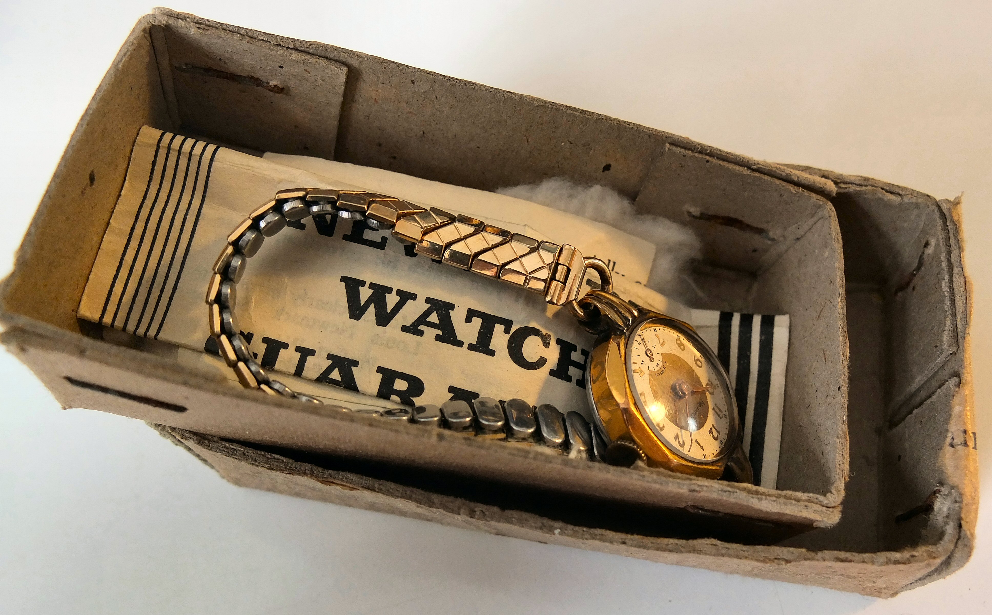

Ik kwam er toe om dit artikeltje te schrijven omdat ik onlangs, via eBay, een lotje van 20 dameshorloges uit Engeland verwierf. Voor een prikkie. 20 waarschijnlijk defecte oude dames horloges, ‘for spares & repair’ die niemand wil hebben . Ik bood er op, niet omdat het moest maar omdat het kon en ik wilde wat te prutsen hebben. Ik zal nooit een echte horlogemaker worden, daarvoor mis ik op mijn leeftijd de juiste hand-oog coördinatie. Maar een beetje kijken hoe 't werkt is altijd goed voor de horloge kennis. Deze aankoop bood veel leerzaam spul voor een klein bedragje van een paar tientjes.
Het lotje horloges uit Engeland (foto van de verkoper).
Het pakketje bevatte een aantal British made Timex klokjes waar dus per definitie niets mee te beginnen valt. Die met klinknageltjes in elkaar gezette blikken uurwerkjes doen ‘t, of ze doen ‘t (meestal) niet. Verder een paar piepkleine goed lopende Engels/Russische Sekonda’s met mooie Chaika uurwerkjes, zelfs een paar Zwitsers waaronder een werkende Alfex, een defecte Oris, een beschadigde Edox, een paar Japanners (Seiko) en nog wat defect obscuur spul. En tenslotte een klein, uiterlijk nog heel mooi, maar helaas ook niet lopend Newmark Crescent horloge, in naar wat later bleek zijn (haar) oorspronkelijke Spartaans kartonnen verpakking en met het originele garantiebewijs en reparatiestrookje.

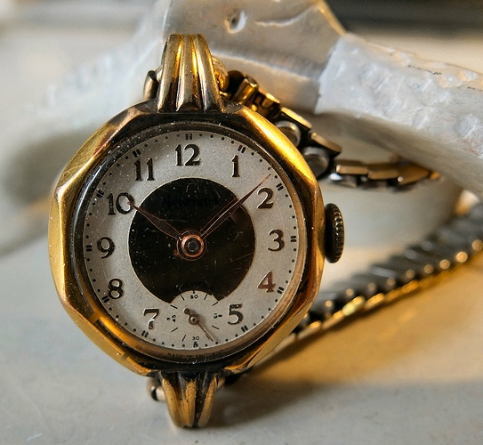

Het nieuw verworven Newmark dameshorloge bleek na enig zoekwerk op Google de typenaam ‘Crescent’ te dragen. Er bestaan nogal wat ontwerp varianten van. Deze kwam met, voor wie er van houdt, een nog gaaf rolled gold smal rekbandje.
Het schijnt zo te zijn dat al de Newmark dameshorloges die in de periode van 1950 tot 1960 vervaardigd zijn allemaal voorzien zijn van het zelfde uurwerkje. De wat grotere herenmodellen worden aangedreven door (waarschijnlijk) geĂŻmporteerde Zwitserse Baumgartner achtige motortjes.
Het werkje uit de Crescent zag er nog erg mooi en schoon uit, dus ik hoop nog eens iemand te vinden die in staat en bereid is het weer tot leven te wekken. Tot mijn plezier kon ik redelijk snel de gegevens van dit kaliber terug vinden op deze site:
Bij deze dame wilde de truc met een mespuntje olie helaas werken. Ze draaide 4 of vijf slagen heen en weer met haar balansje, maar daar bleef het bij. De balans is dus wel nog in orde, denk ik. Waarschijnlijk is ze gewoon ernstig vervuild. De kastjes van deze klokjes zijn doorgaans van de constructie ‘schoenpoets doosje’, dus vuil en vocht hebben vrijwel onbeperkt toegang.
Boeiend is dat dit uurwerkje een zgn. ‘in house’ ontwikkeld’ kaliber is. Lastig is dat deze Newmark uurwerken heel slecht zijn gedocumenteerd. Bij de site van Ranfft is niets te vinden maar gelukkig staat op 17jewels.info/movements/n/newmark/newmark-10-1-2 het penanker uurwerkje van een uiterlijk iets anders, maar technisch identieke Newmark Crescent uitgebreid beschreven.

Ik sluit af met nog één fotootje van het elegante dameshorlogetje, waarvan mijn dochter inmiddels al heeft geroepen dat, als het ooit weer gemaakt is, ze het graag wil gaan dragen.
