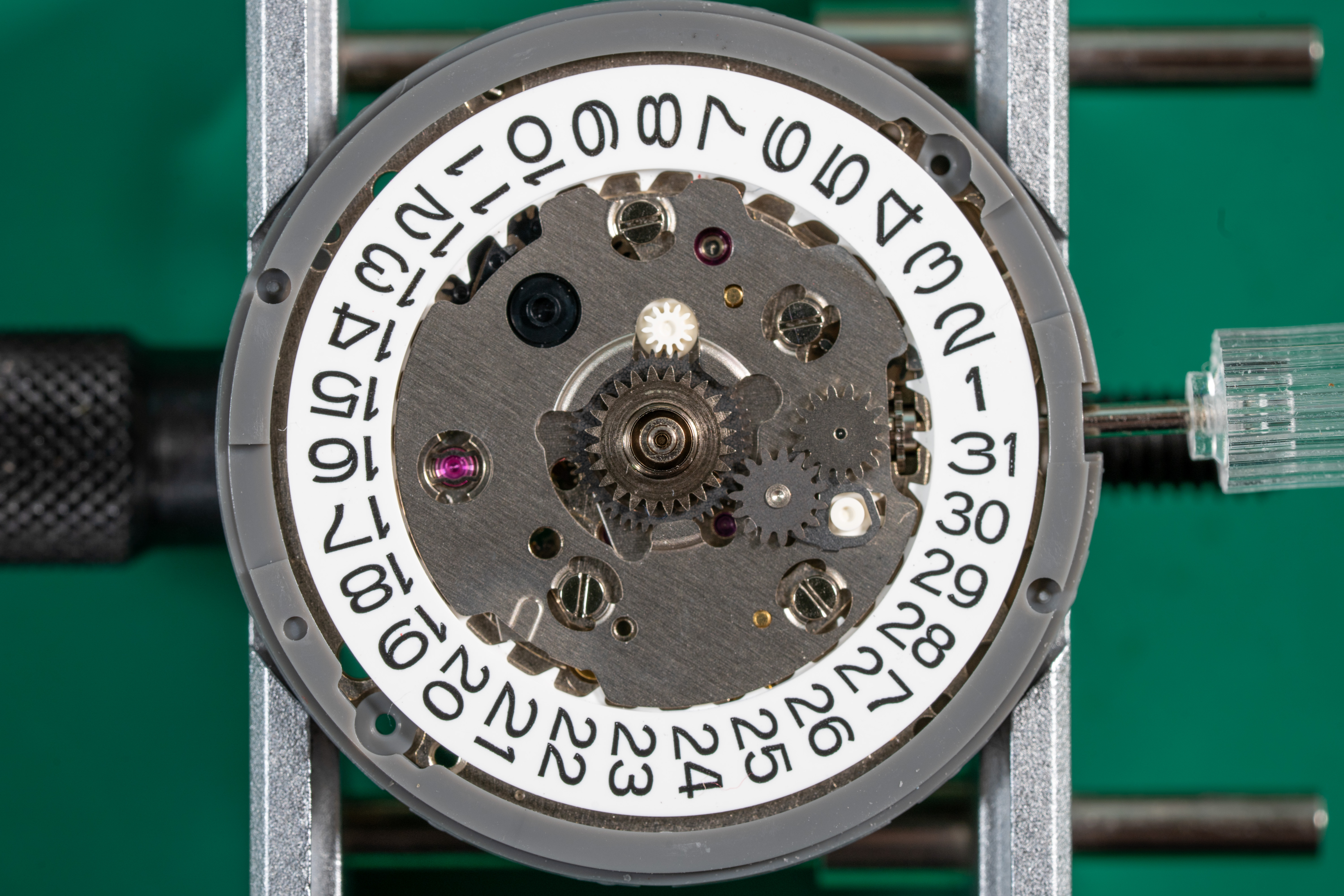

Wil een GMT horloge maken in de stijl van eenTudor Black Bay Pro. Hiervoor een NH34A uurwerk besteld. Bij het monteren van de wijzers bleek de as voor de secondewijzer niet aanwezig.
Geen idee of ik hier zelf verantwoordelijk voor ben. Ga daar voor nu wel van uit. Zo’n teer jasje kan snel en ongemerkt afbreken lijkt me.
Zonde natuurlijk, maar wellicht ook een mooie gelegenheid om te kijken of dit is te repareren. Heeft iemand hier ervaring met het bestellen van onderdelen voor deze uurwerkjes en die weet of reparatie hiervan te doen is en loont ten opzichte van een nieuw loopwerkje?

Tot nu toe enkel ervaring met oude zakhorloges, maar ik wil het zeker zelf doen. Nash heeft gelijk dat dat een groot risico is, maar ik zie het als een leer en hobbyproject. Ik zou het uurwerk daarna niet in mijn horloge willen gebruiken. Als ik dan toch een nieuwe moet bestellen, dan is dit een kans om met een verder goed uurwerk te oefenen een kans. Ik heb alleen nog geen adres nabij gevonden waar ik het bewuste tandwiel tegen redelijke kosten kan bestellen.
Als ik inzoom zie ik de as zitten. Het lijkt erop dat de as afgebroken is inderdaad.
Dun stukje metaal. Als dat wat hard is, is dat behoorlijk breekbaar. :sleepy:
Ernstiger - waar is dat asje nu…? Kan ook ergens in het uurwerk terecht gekomen zijn. Dus tja, nieuw werkje lijkt me inderdaad het handigst…
