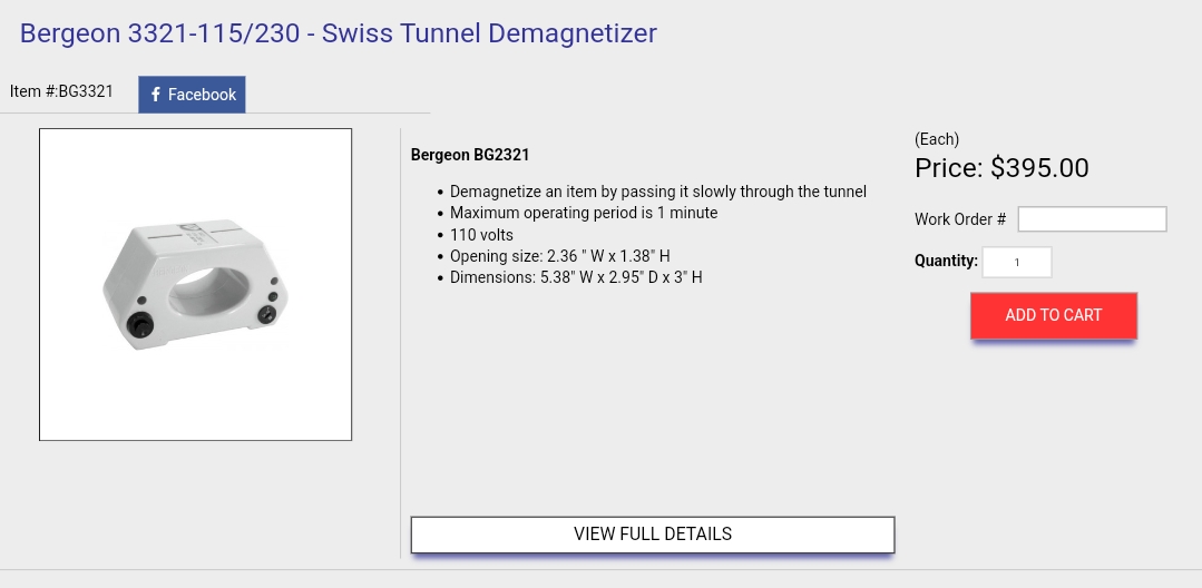

Hier een dhz demagnetiser

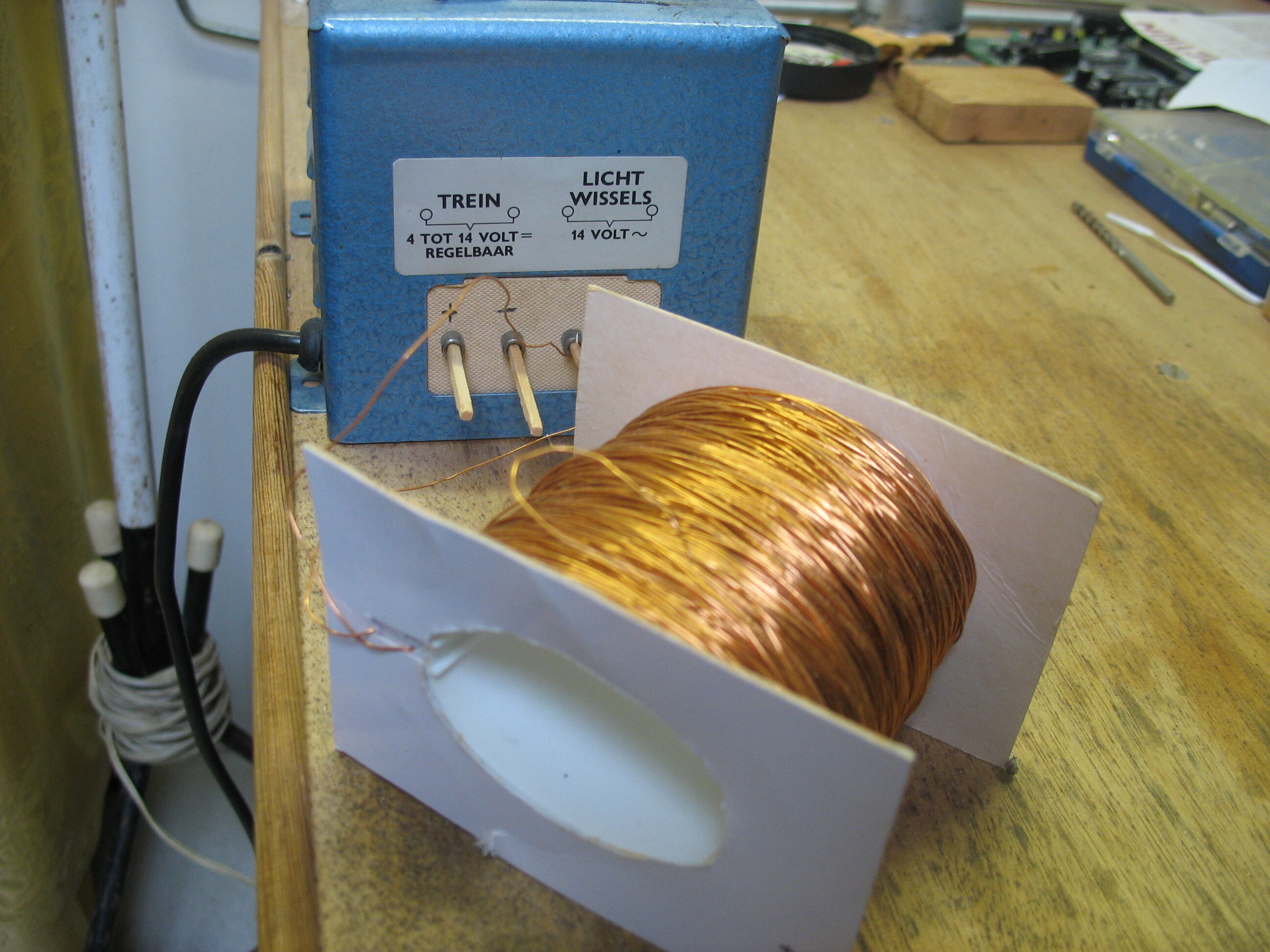

Of, op een nog eenvoudige manier, daar heb je een transformator, wat dun geïsoleerd koperdraad en een leeg plastic doosje (van bijvoorbeeld zoetjes, het liefst ovaal) en wat stukjes karton die je tegen de uiteinde kunt plakken voor nodig.
Aansluiten op ca. 14 volt wisselstroom. Werkt prima.
Heerlijk om dit soort DIY projectjes te zien @Inca. En werkt even goed. Is sowieso goedkoper
