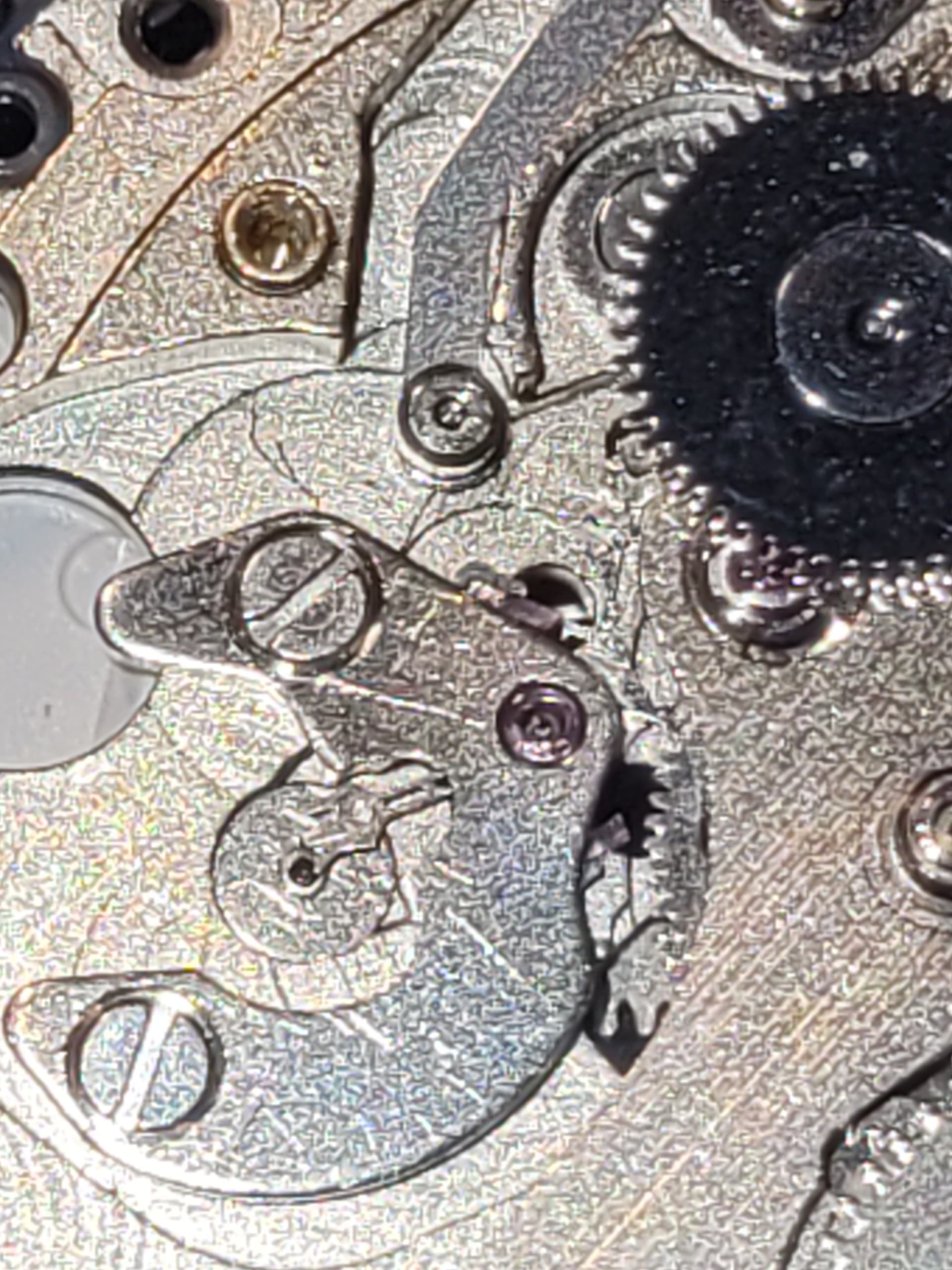

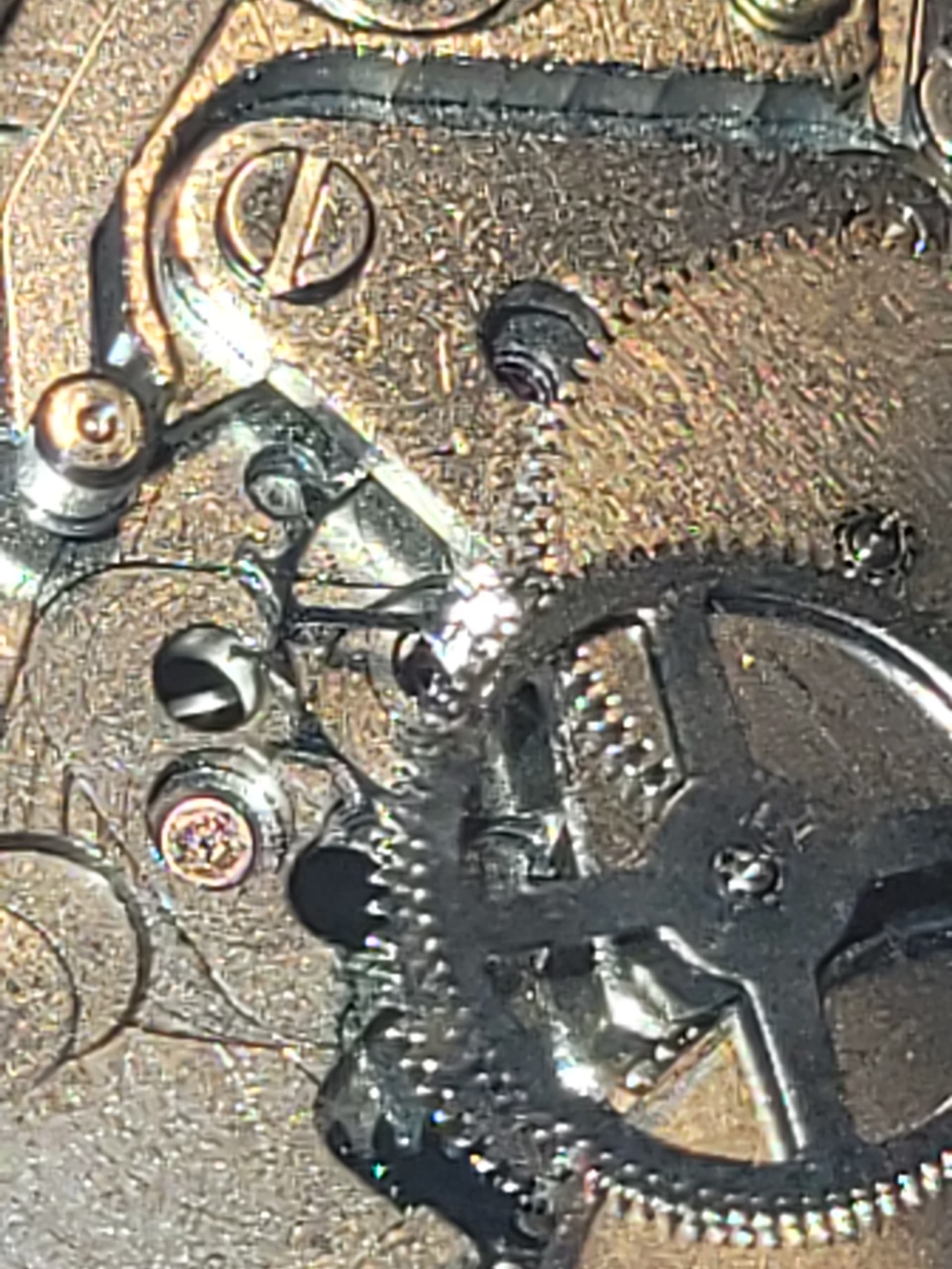

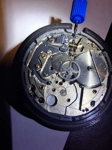

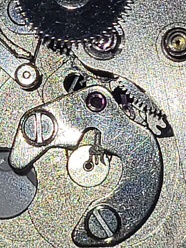

Hallo allen, ik ben bezig uit nieuwsgierigheid met het uit elkaar halen en terug assembleren van een NH35 uurwerkje uit een oude Invicta. Vooraf liep deze nog wel… Ik heb wat foto’s toegevoegd. Hierop lijkt het wel dat de escapement wheel niet goed zit uitgelijnd met de pallet fork, echter zitten deze wel beide in hun jewels zover ik kan zien. Ook staat de escapement wheel voor zover te zien haaks op de ‘Barrel and train wheel bridge with hole jewel frame’ volgens een exploded view. De pallet fork ‘springt’ wel netjes heen en weer met een klein tikje. Wie weet wat hier mis kan zijn?
Ik kan het niet helemaal goed zien maar je ankerwiel lijkt rechts een astap te missen.

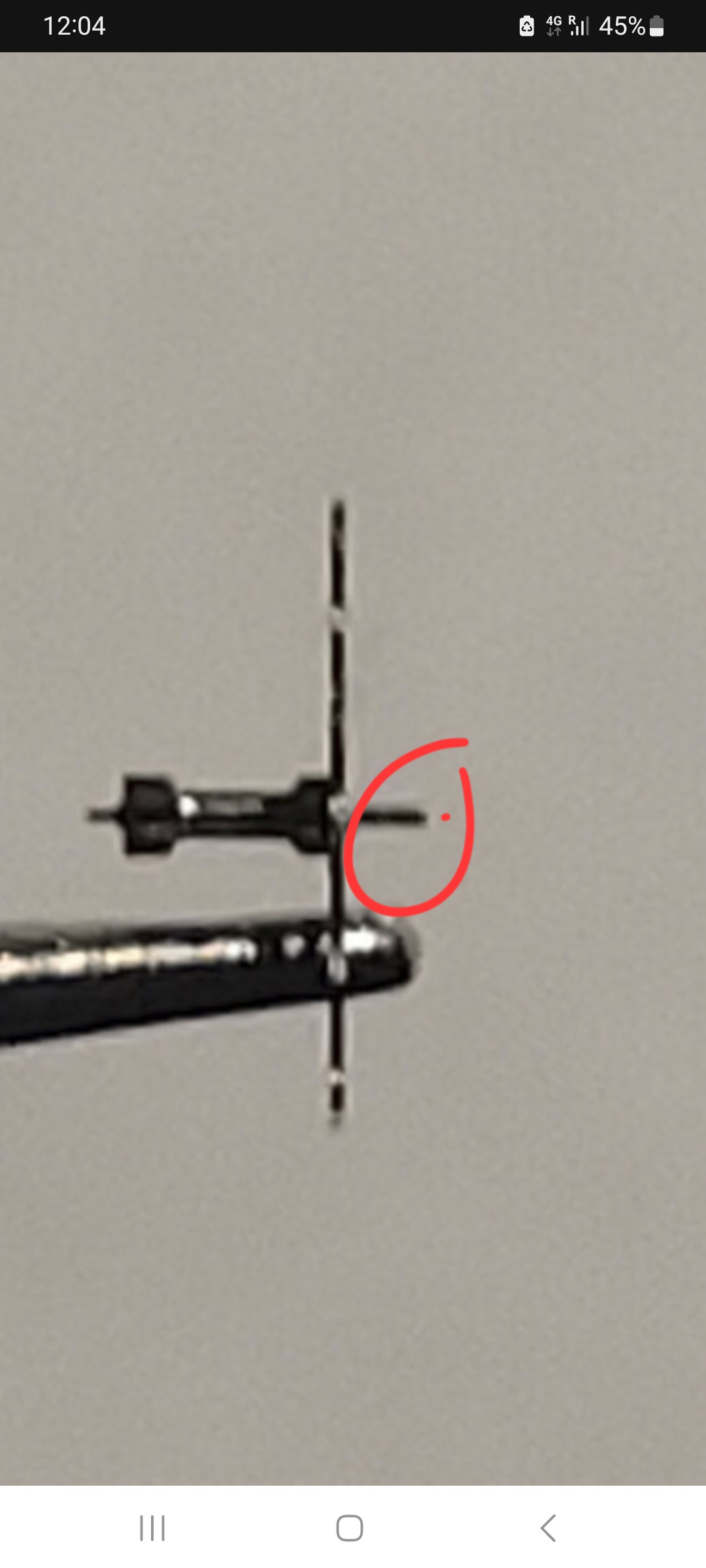

Ik ga met @MartijnV mee. Tapje mist. Vanuit het camerastandpunt gezien aan de onderkant van het ontsnappingswiel.
Hou er rekening mee dat dat mogelijk nog ergens in het uurwerk zweeft

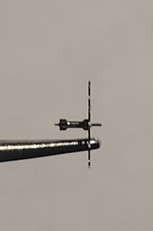

Rood omcirkeld zou nog een kleine tap moeten zitten. Nieuw of ander ankerrad is hier de oplossing.
Heren, bedankt voor de snelle antwoorden. Ik heb het kleine tapje niet gevonden in het uurwerk. Helemaal gemist dat die er nog op moest zitten. Ik ga een ander ankerrad zoeken!
