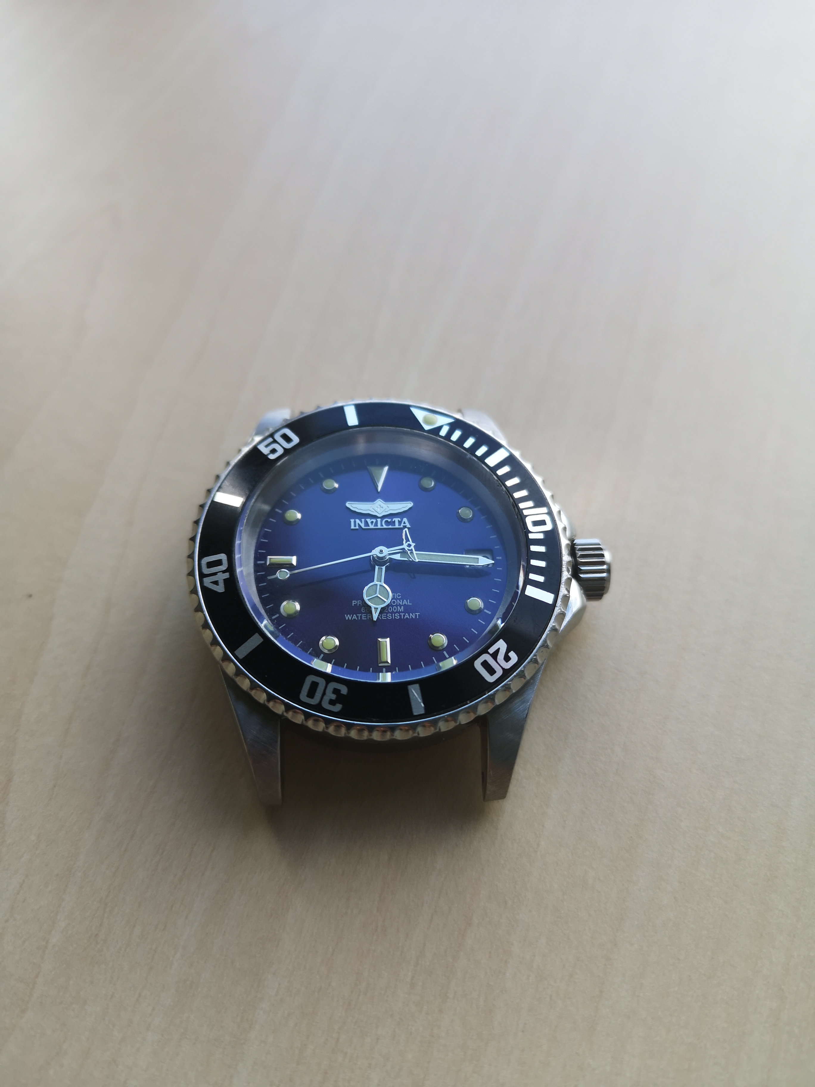

Om te zien of modden wat voor mij is zou ik graag iemand afdankertjes met een nh35 uurwerk overnemen om op los te gaan. Uiteraard ben ik bereid om een nette prijs te betalen.
Ben op de hoogte dat een los uurwerk bij Ali weinig kost maar zou het leuk vinden om een volledig horloge te de en monteren
There you go.
Ook nog eens ontelbaar veel modonderdelen voor te krijgen dus je kunt je lol op.
Te koop en/of te ruil
Merk en model: invicta pro diver
Diameter: 40mm
Leeftijd: onbekend
Papieren, doos en eventuele accessoires: compleet
Verzendkosten of afgehaald: €6,75 of afhalen
Conditie (krassen, werking etc): prima, wat kleine haarlijntjes en sporen van bandenwissel achterzijde lugs. Niets spannends.
Soort uurwerk en kaliber: seiko nh35
Vraagprijs: €55,- op staal of €69 met staal + afgebeelde hirsch boston medium
Eventueel ruil leuke g-shock
Hierna volgt een aantal recente foto…

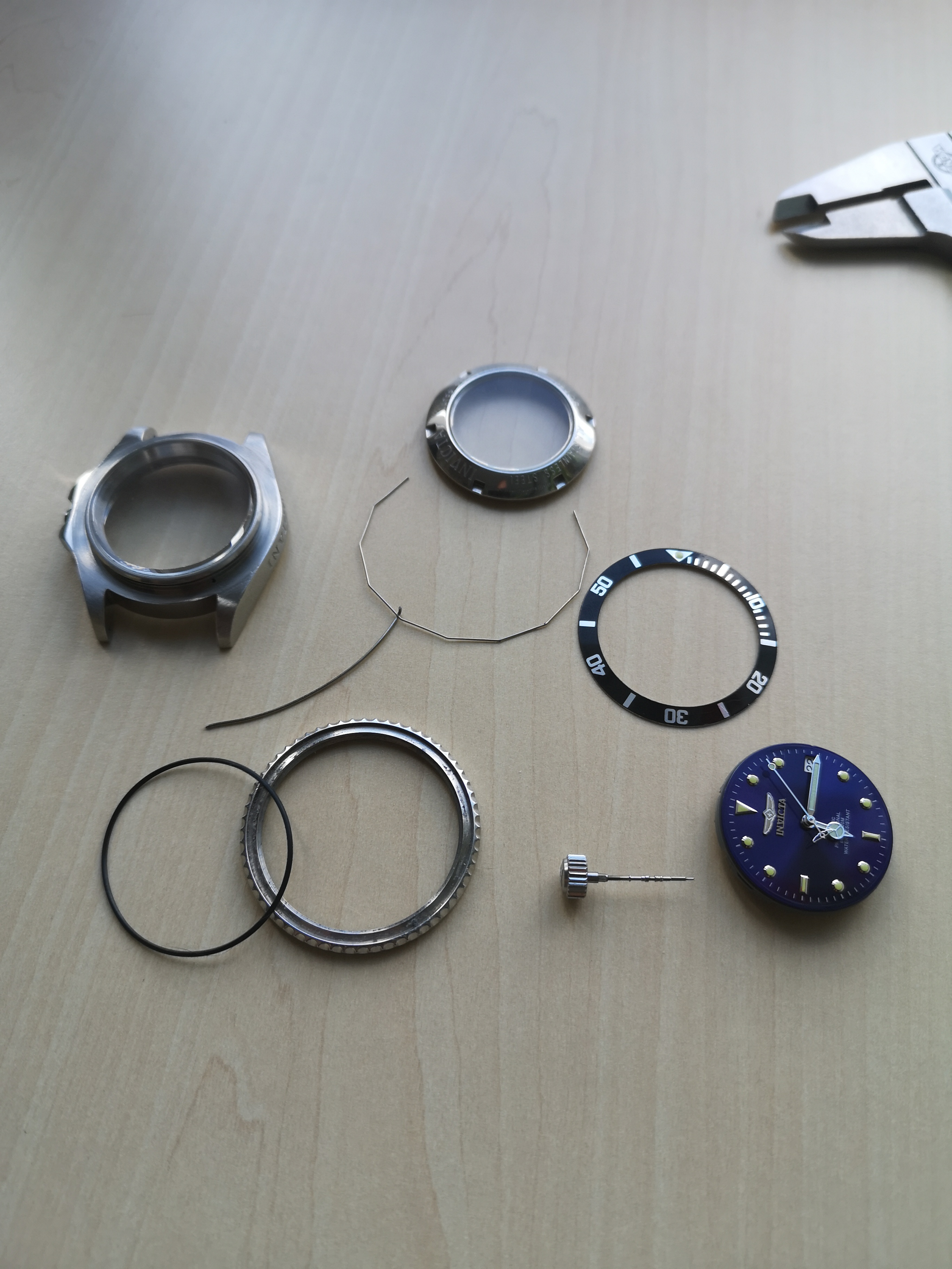

Heb ik gezien inderdaad en contact mee. Alleen de Invicta tekst op de zijkant is een minpuntje als er een ander plaat ingaat. (is deze ook 28,5mm)
Slijp je die er toch uit?
Kun je gelijk de lugs een mooi facetrandje geven of de crownguards anders maken.
Staan zat voorbeelden op Instagram en het www van lui die die dingen helemaal onder handen nemen.
Als de dial 28,5mm is heb ik nog een leuke ter overname.
Is relatief makkelijk weg te halen met een dremel o.i.d. zelf 2 keer gedaan.
Riepos
24 augustus 2020 om 13:54
6

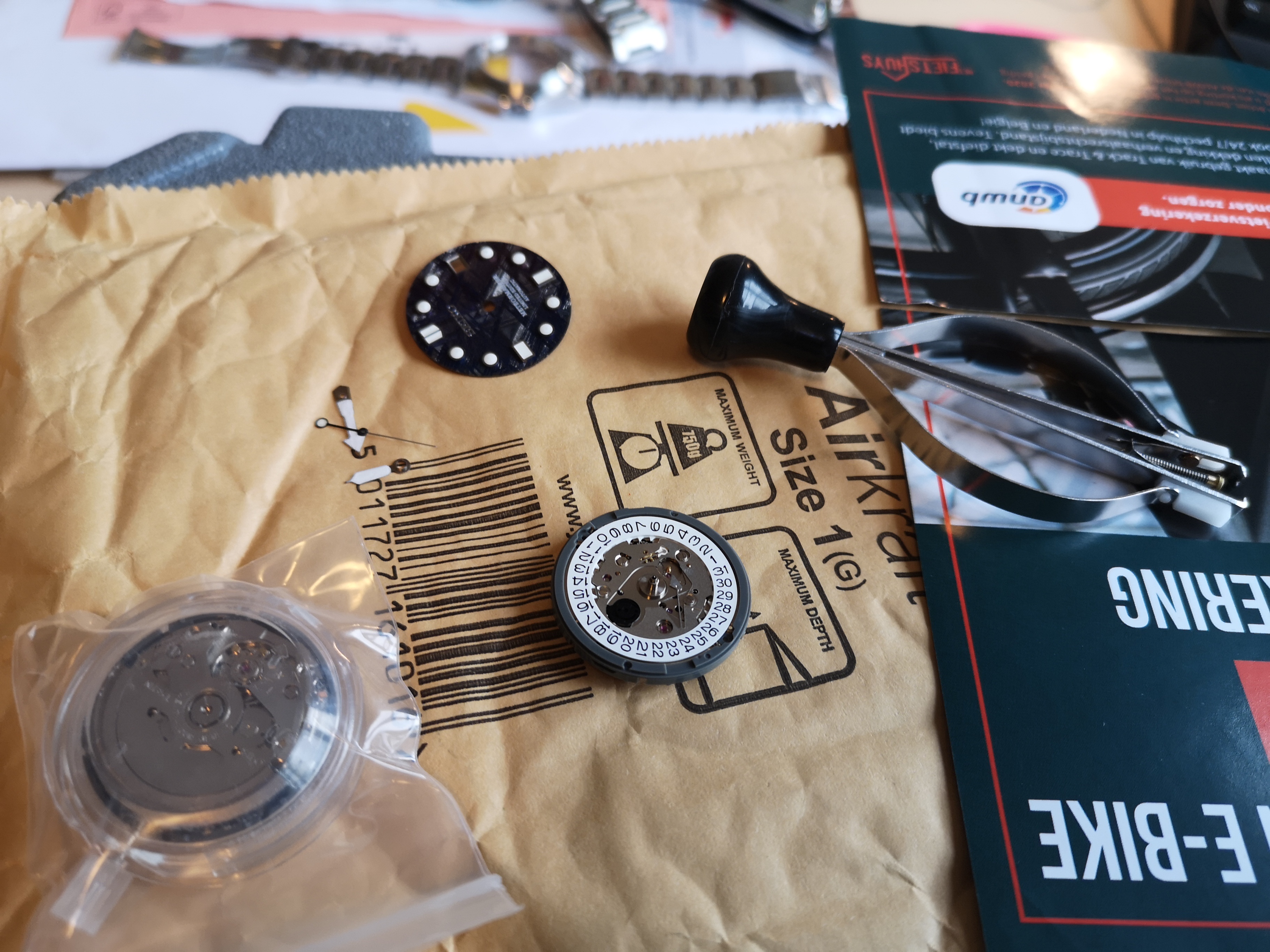

Inmiddels via het forum de donor aangekocht. Bedankt voor de tip @GiveMeYourDough en nu de kast aanpakken (nog tips om het logo netjes weg te werken @Richz1986 ) dan hopelijk snel de tools via Ali binnen en kan de plaat erin
Riepos
24 augustus 2020 om 13:55
7

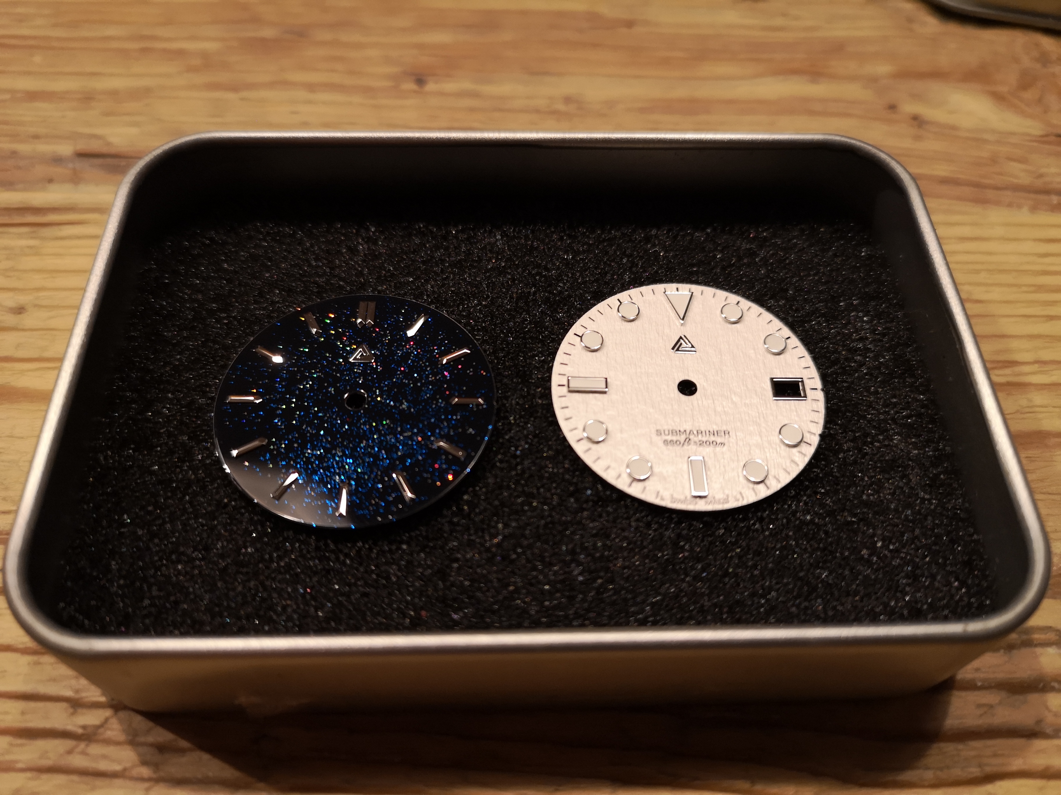

Dial is inderdaad 28,5 maar had al een dial gekocht. Die is de basis voor de hele mod. Turtle wijzers zijn ook onderweg.
Top. Veel succes! Tips voor de zijkant van de kast heb ik niet, maar daar zijn vast genoeg voorbeelden van te vinden op het www.
Dremel, fijn waterproef schuurpapier en capecod.
Dremel op laag toerental en rustig aan anders wordt het staal te warm en kan het verkleuren.

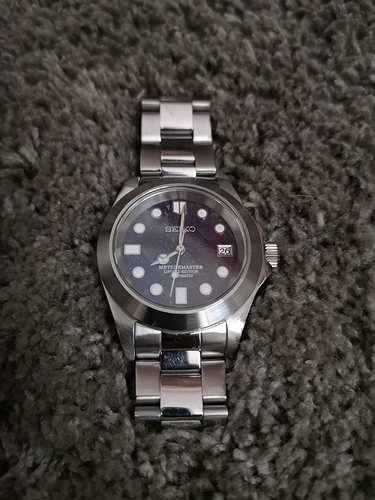

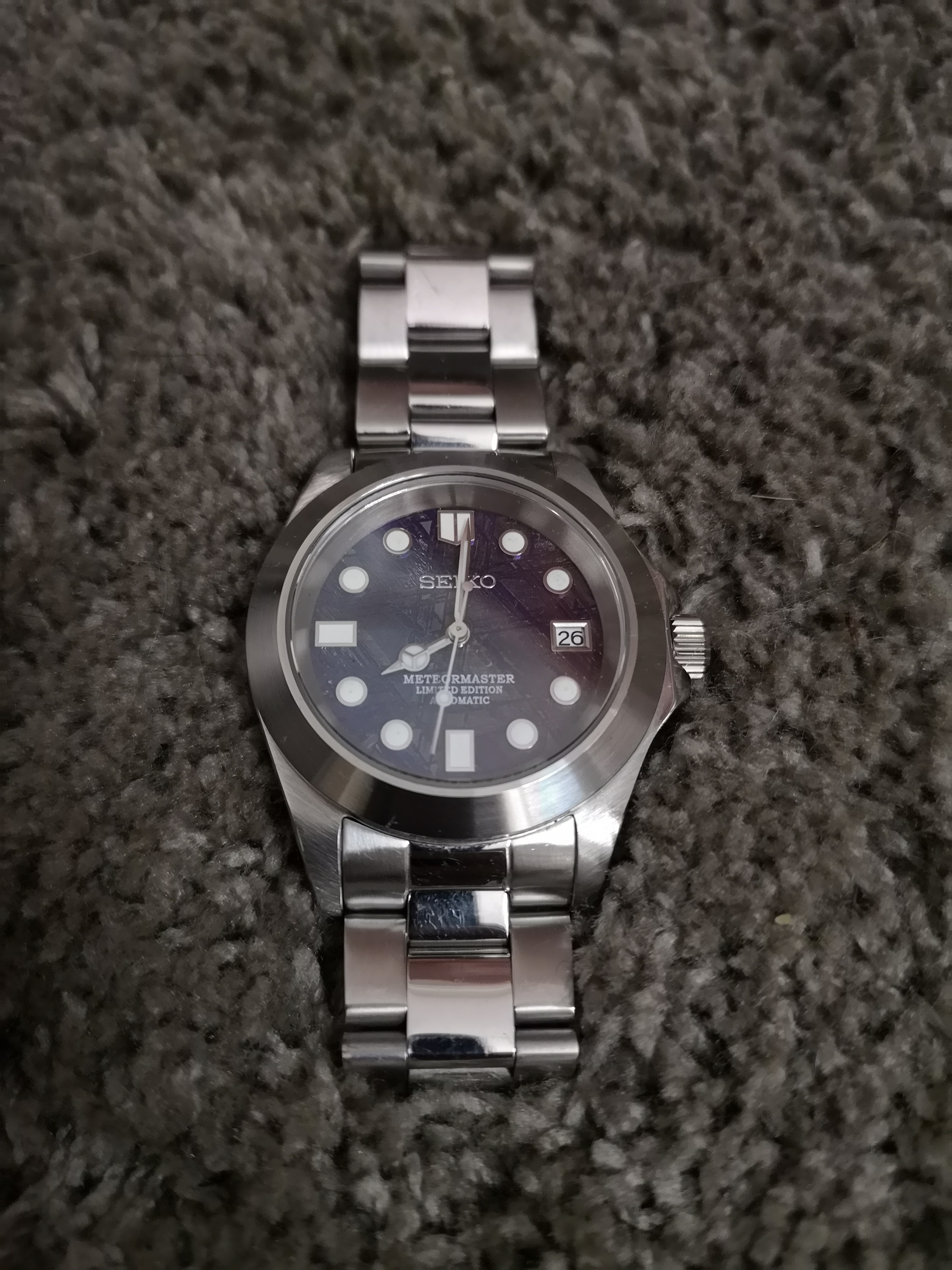

Het is aardig gelukt, bedankt voor de tips
Riepos:
Als het nog niet helemaal naar wens is fijner schuurpapier gebruiken.
Riepos
25 augustus 2020 om 17:29
12
Korrel 1000 en een nog iets fijner matje zonder maat erop was voor nu het beste.

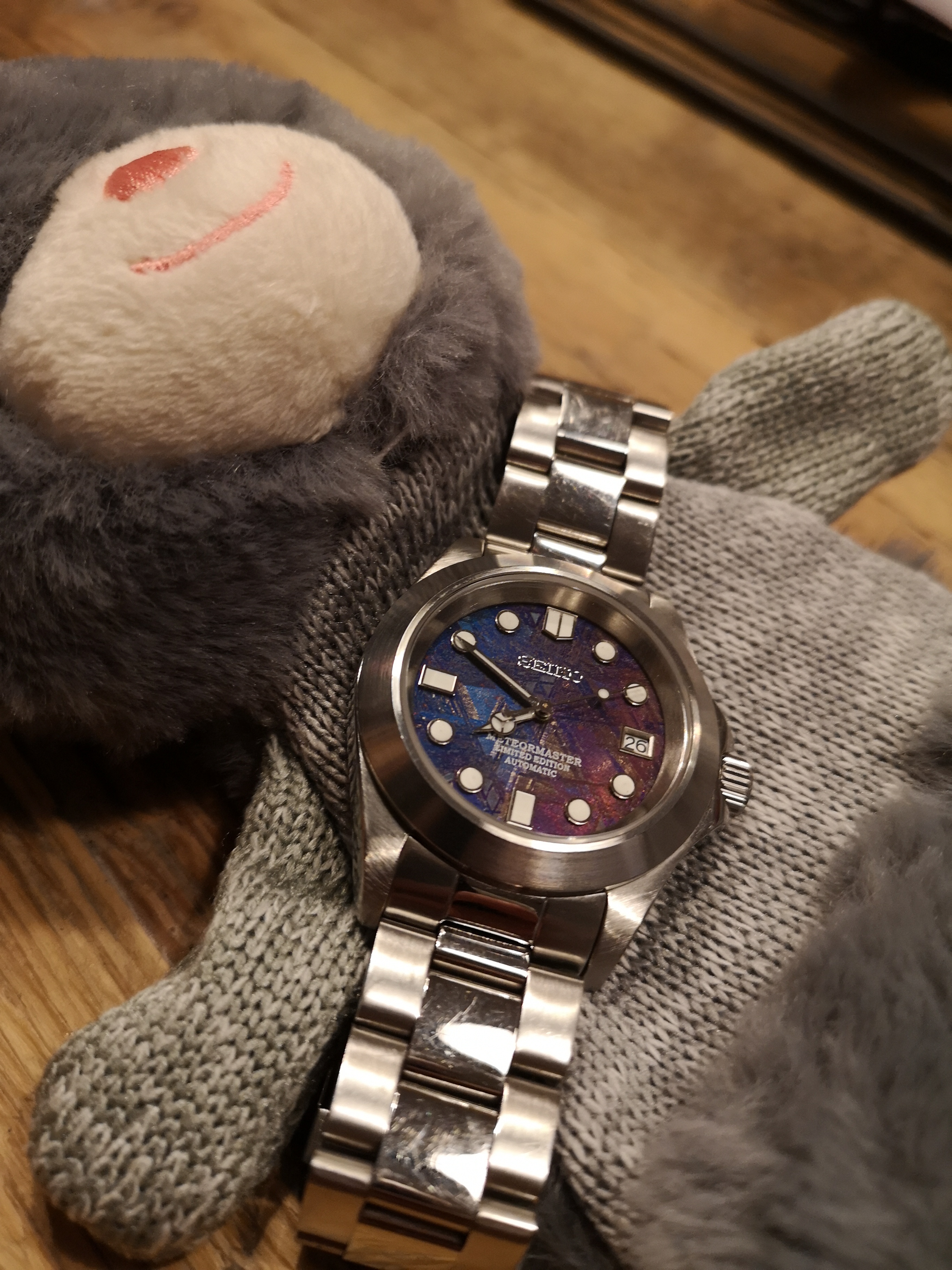

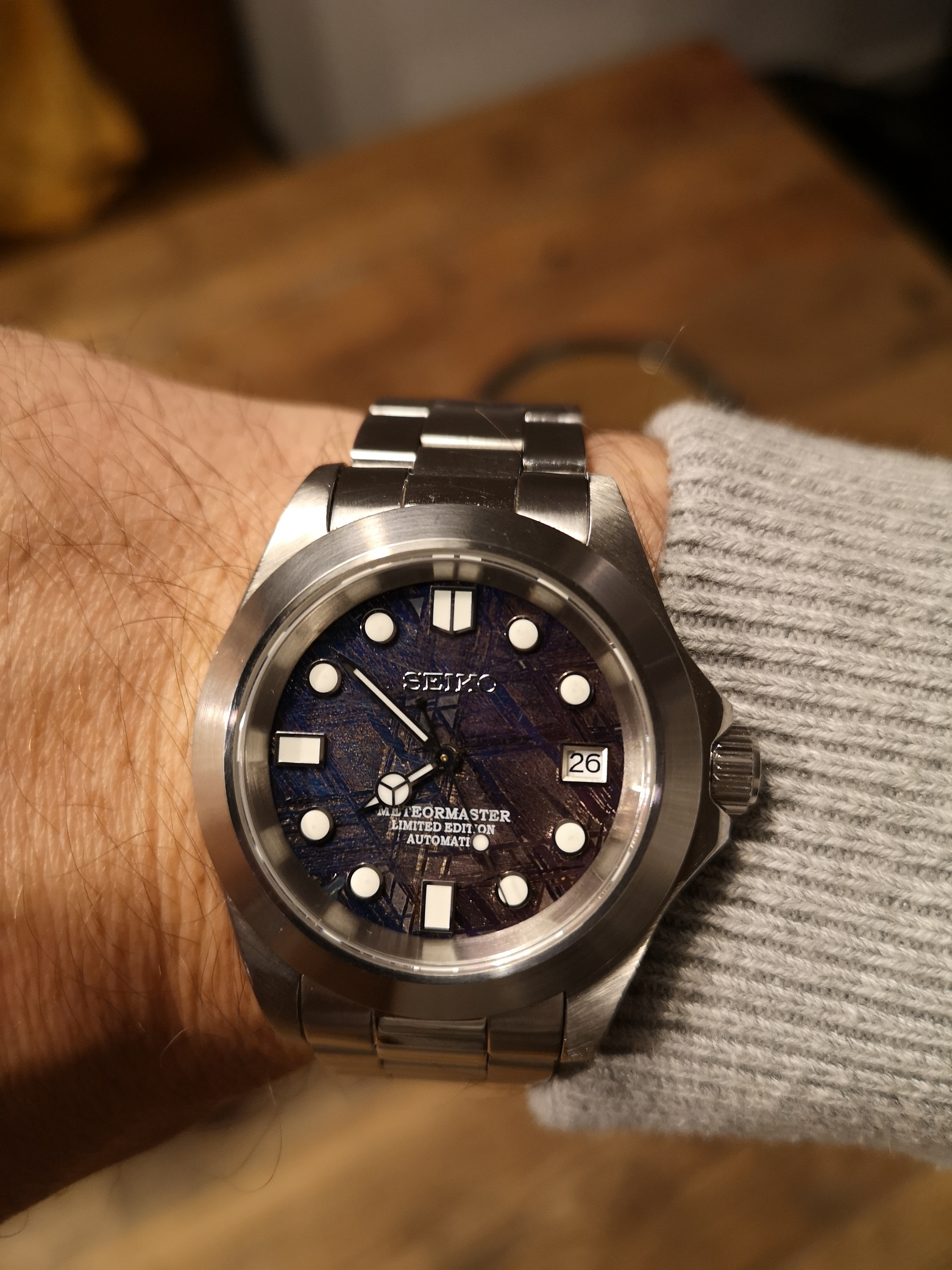

Na vooral veel wachten op onderdelen en gereedschap.
Heel veel oefenen en weer wachten op onderdelen ivm gesloopt uurwerk en vervormde wijzers
Is dit het voorlopige eind resultaat geworden.
Er is weinig Invicta meer van over

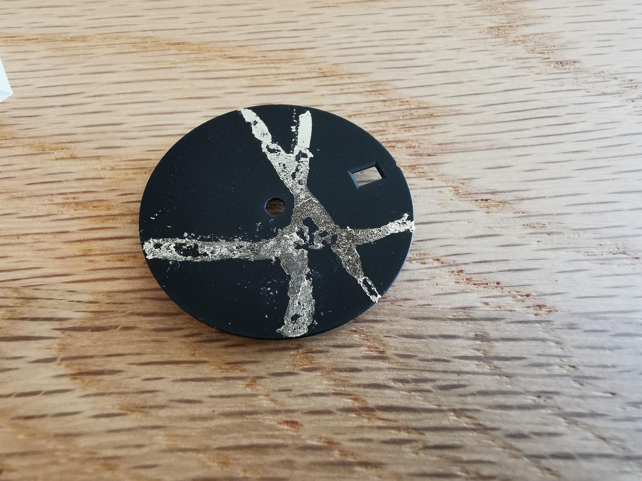

De meteoriet plaat is erg mooi en heeft vele kleuren en reliëf waardoor hij onder elke hoek of verandering van licht weer anders is.
Ben er erg blij mee
Leul gedaan. Zeker voor een eerste keer
Gave dial inderdaad. Hoe kom je daar aan?

Komt bij https://wrwatches.com/collections/dial-maker
vandaan.
Heb er nog 2 van lucius atelier, voor volgende projectjes.
Ben alleen out of wijzers
Lucius maakt ook leuke spullen.
