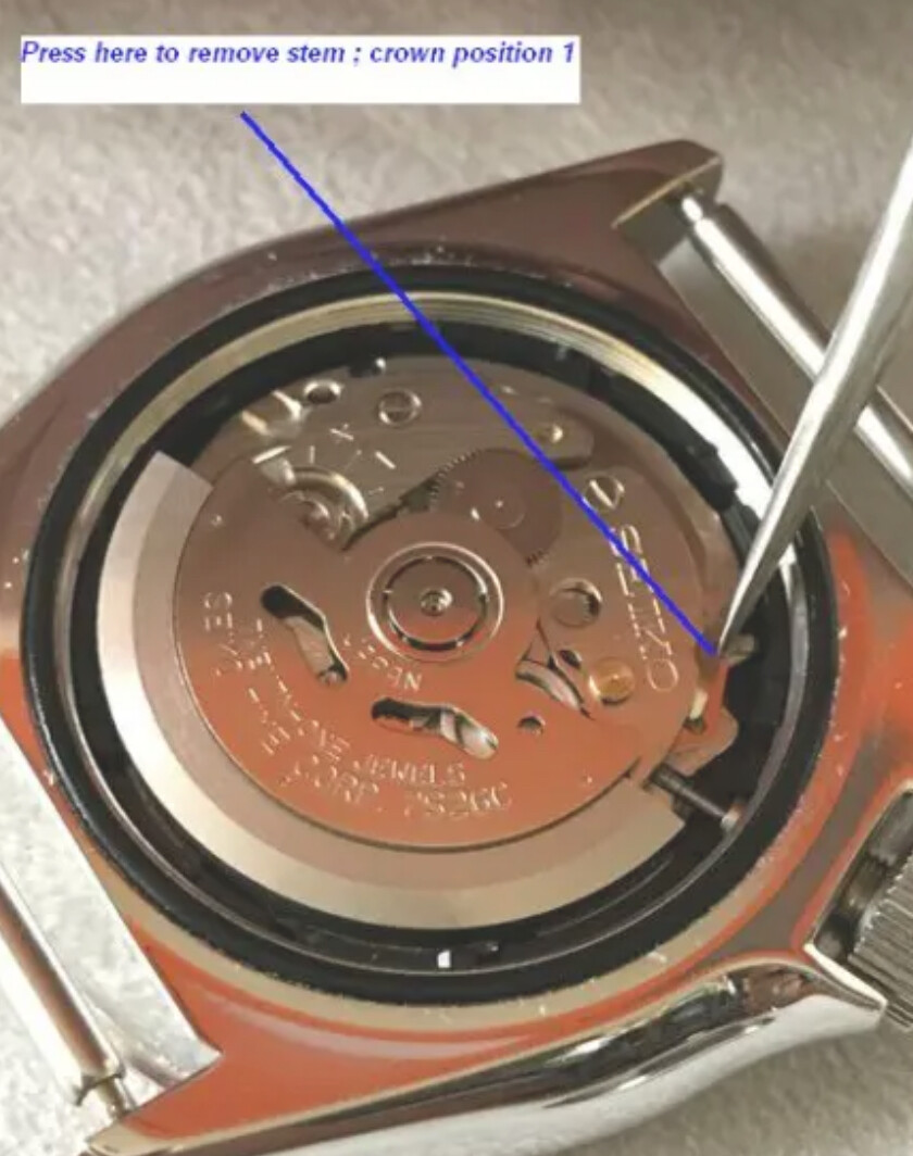

In welke positie moet de kroon bij het verwijderen van de kroon uit het uurwerk ?
In welke positie moet de kroon bij het verwijderen van de wijzers?
In welke positie moet de kroon bij het plaatsen van de wijzers?

2e positie
Het enige wat je moet leren is dat als je de wijzers eenmaal geplaatst hebt, dan moet de kroon er weer af om het uurwerk weer in de kast te kunnen plaatsten.
