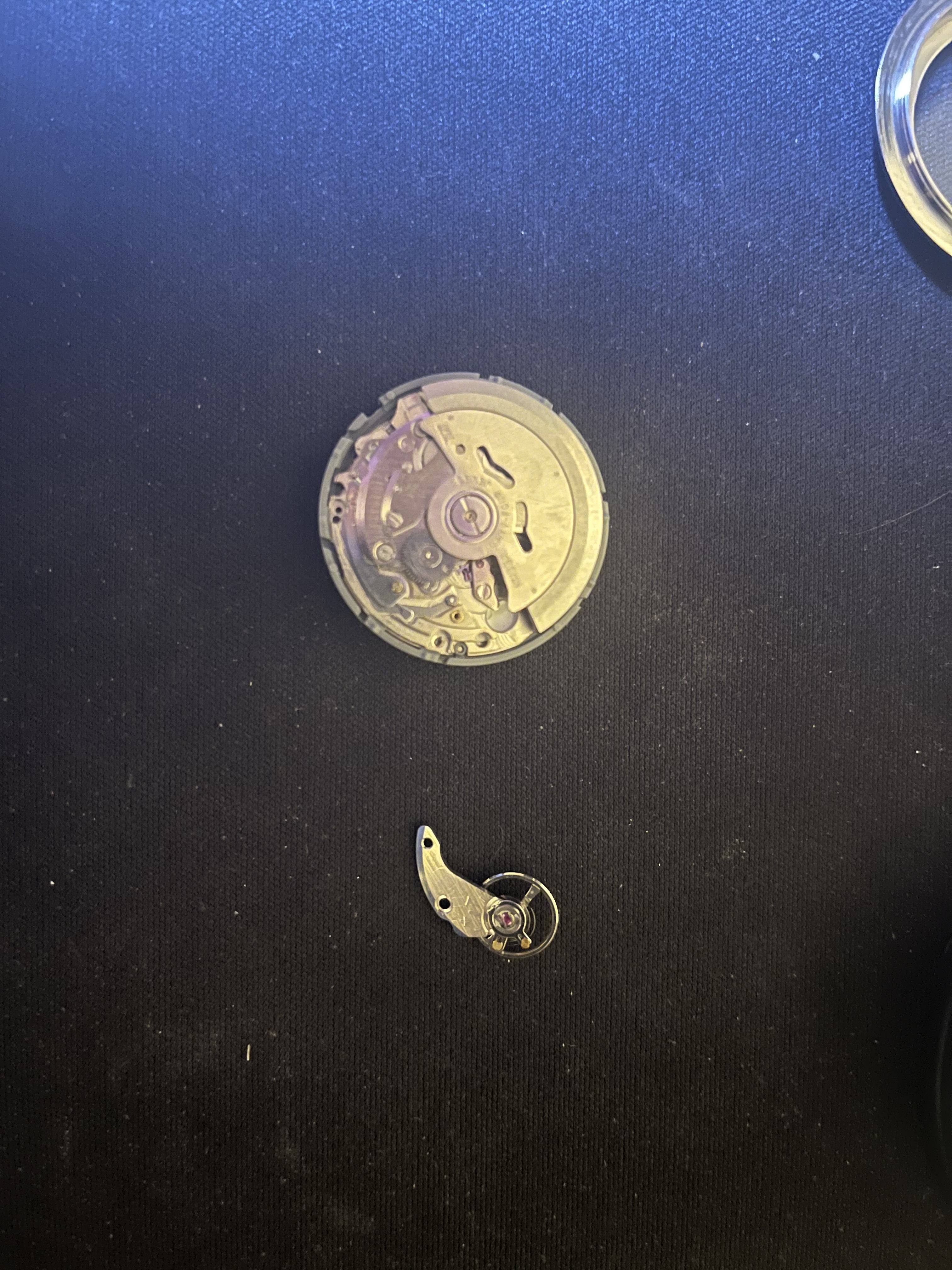

Heb nu dit en de balance loopt weer alleen nu weer in elkaar😬

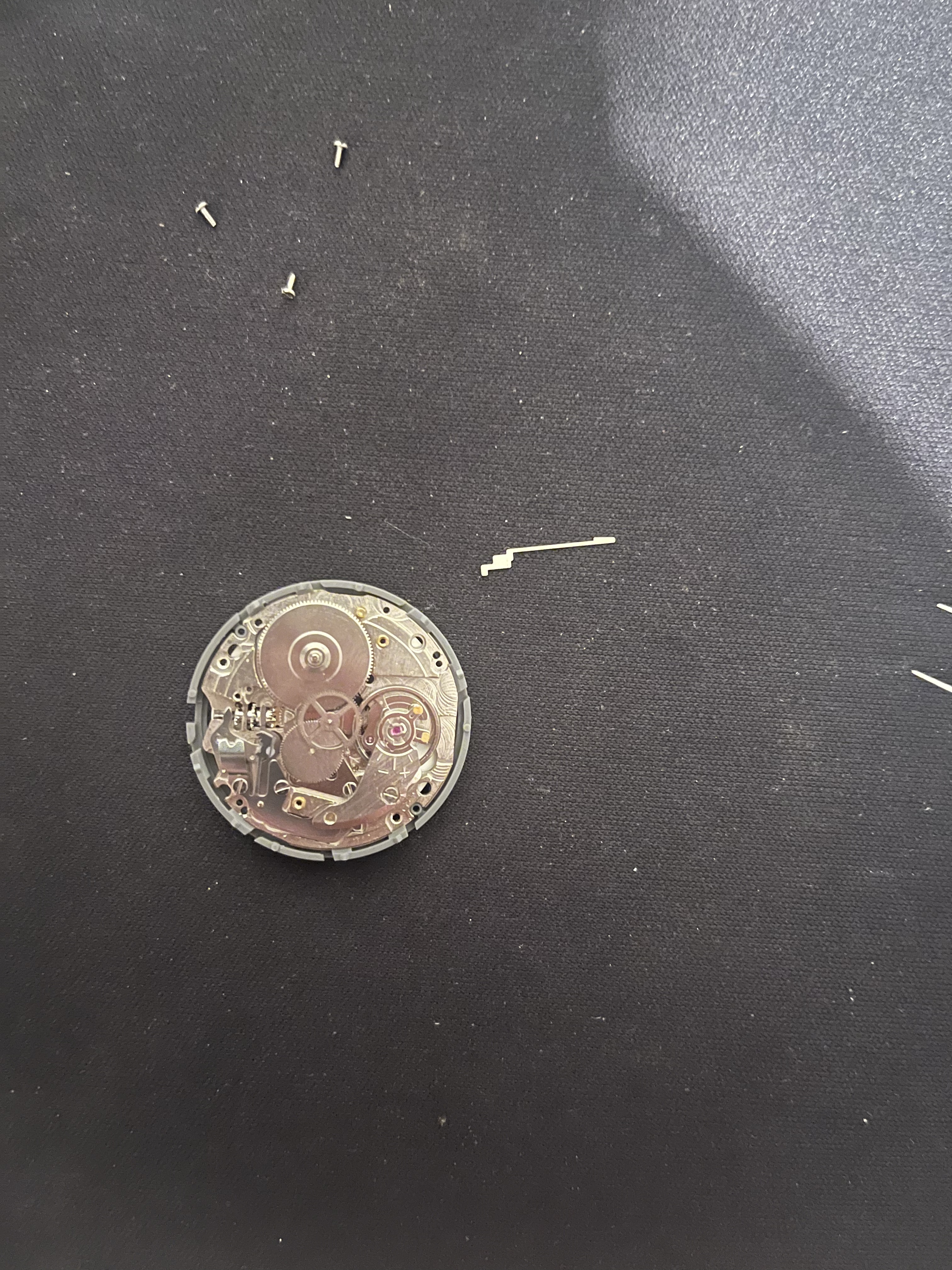

Heb hem nu weer in elkaar voor een gedeelte alleen weet ik niet waar dat ding moet langs het uurwerk weten jullie dit misschien Cursieve tekst
Ik denk dat het de click spring is maar ik weet het niet zeker

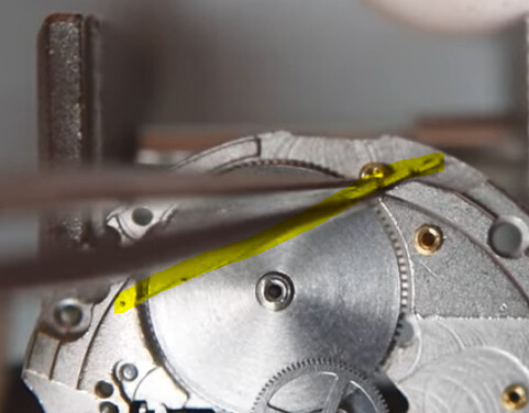

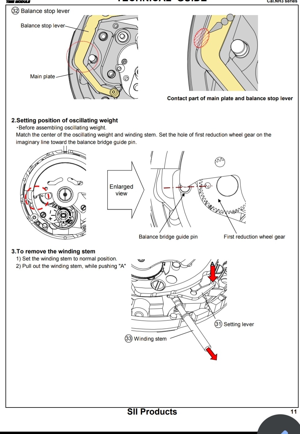

Super bedankt voor jullie hulp het horloge loopt weer alleen zit ik nog met dat dingetje boven ik weet niet waar het voor is maar verder doet hij het wel weer
Het lijkt namelijk iets anders dan op die video
