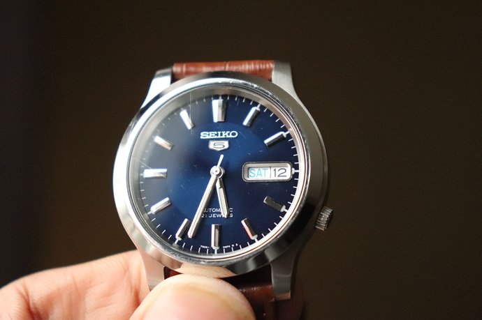

Helemaal in mijn nopjes ontving ik het pakketje vrij snel. Ik bekeek mijn nieuwe aanwinst en gooide hem om mijn pols. Vanaf daar werd het gauw een teleurstelling, want hij bleek helemaal niet op tijd te lopen … Hij liep na een paar dagen gewoon uren verkeerd. Ik had zelf niet het gereedschap en liet hem dus liggen met de intentie hem ooit naar de horlogemaker te brengen. Toen ik hoorde wat een servicebeurt kostte, schrok ik me rot en had ik hem alleen nog om als ‘polsvulling’ of omdat blauw in mijn kleding voorkwam.
De afgelopen tijd voelde ik me steeds meer getrokken tot de blauwe dial en droeg ik hem vrij vaak, alleen was het natuurlijk nog steeds vooral voor de sier.

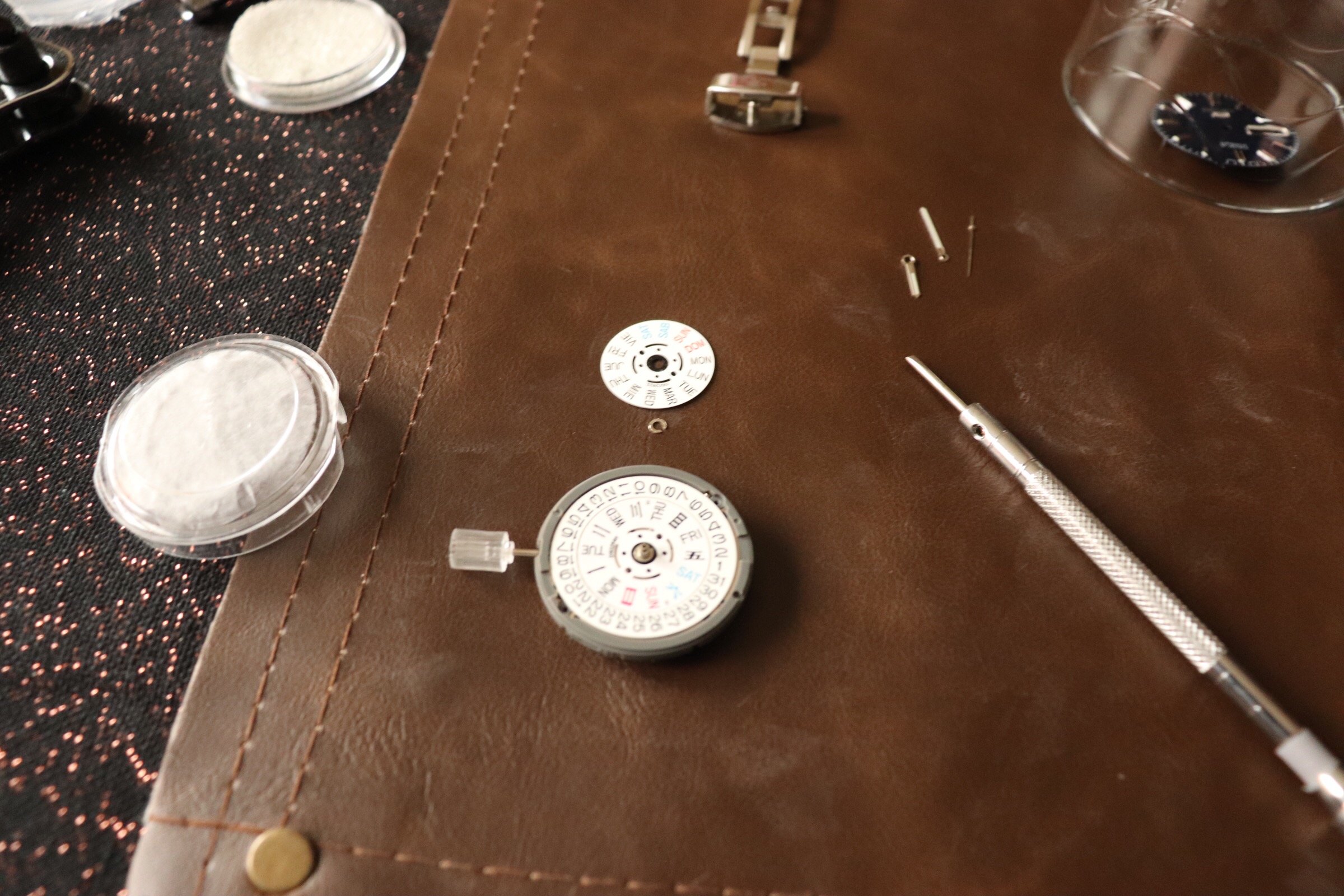

Ik ging ongeremd door en bestelde de benodigdheden om deze mod uit te gaan voeren, en vandaag kwam het er eindelijk van! Ik presenteer u het slachtoffer:

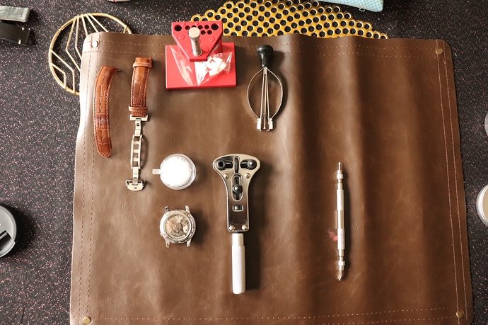

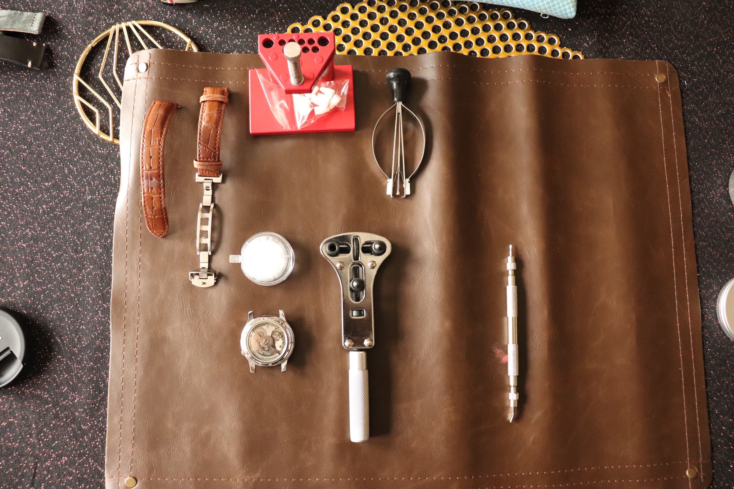

Na alles klaargelegd te hebben zag het er zo uit:

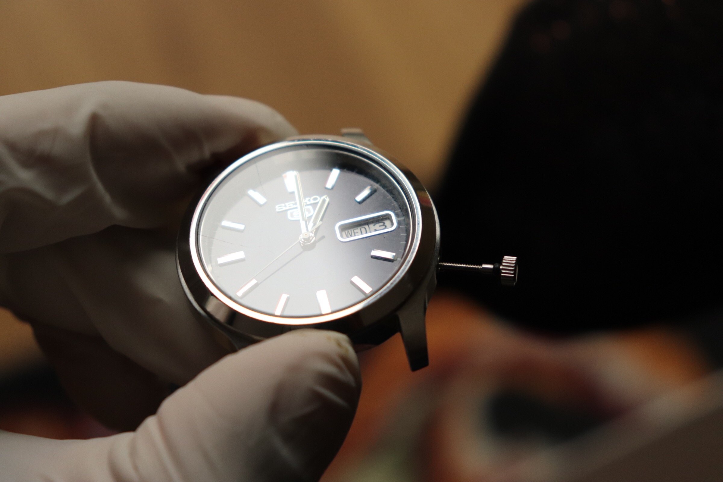

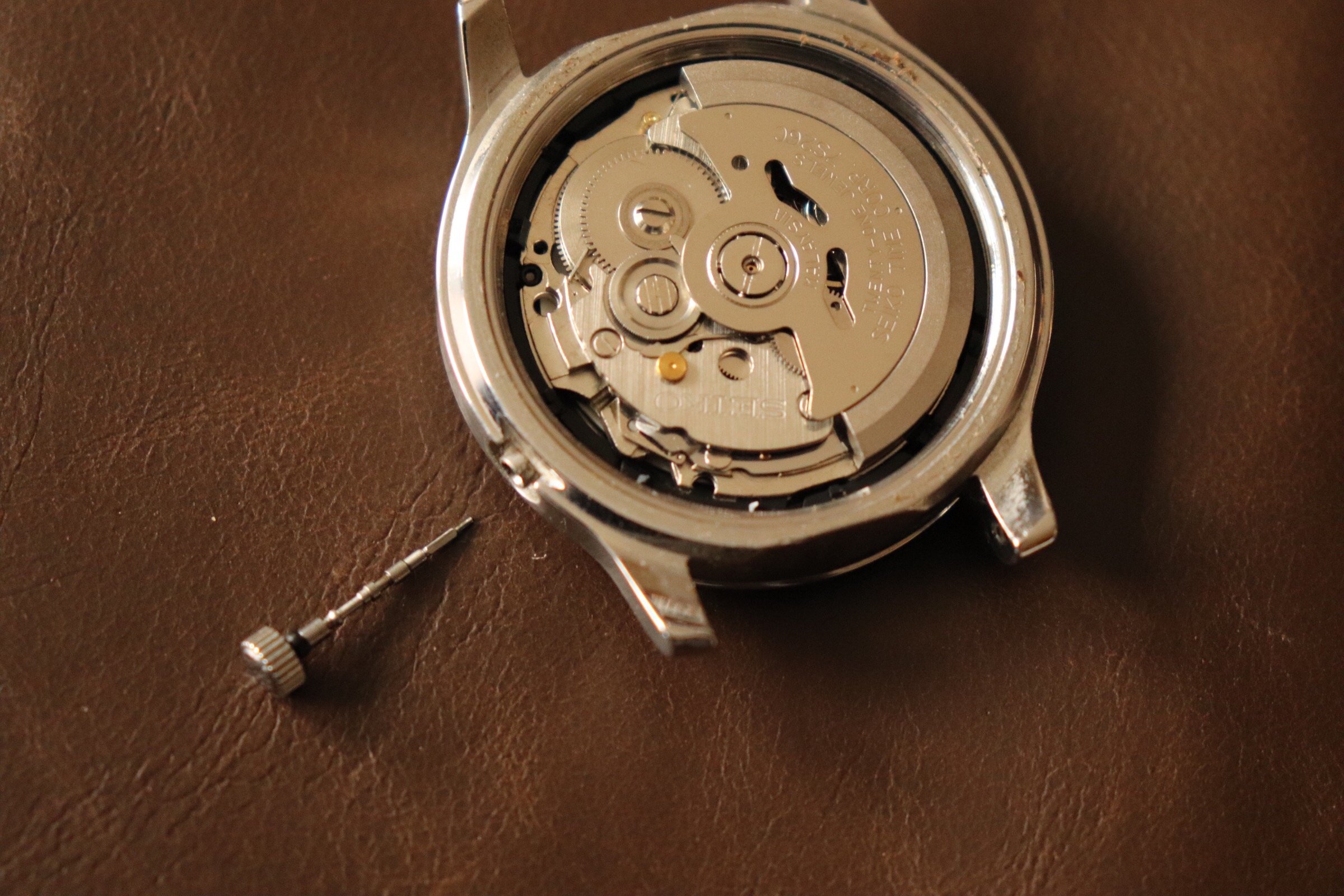

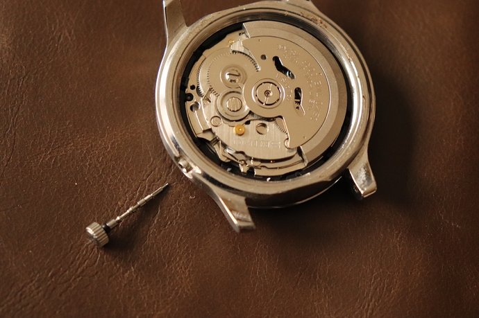

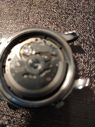

Caseback losgeschroeft en stem + kroon eruit gehaald.

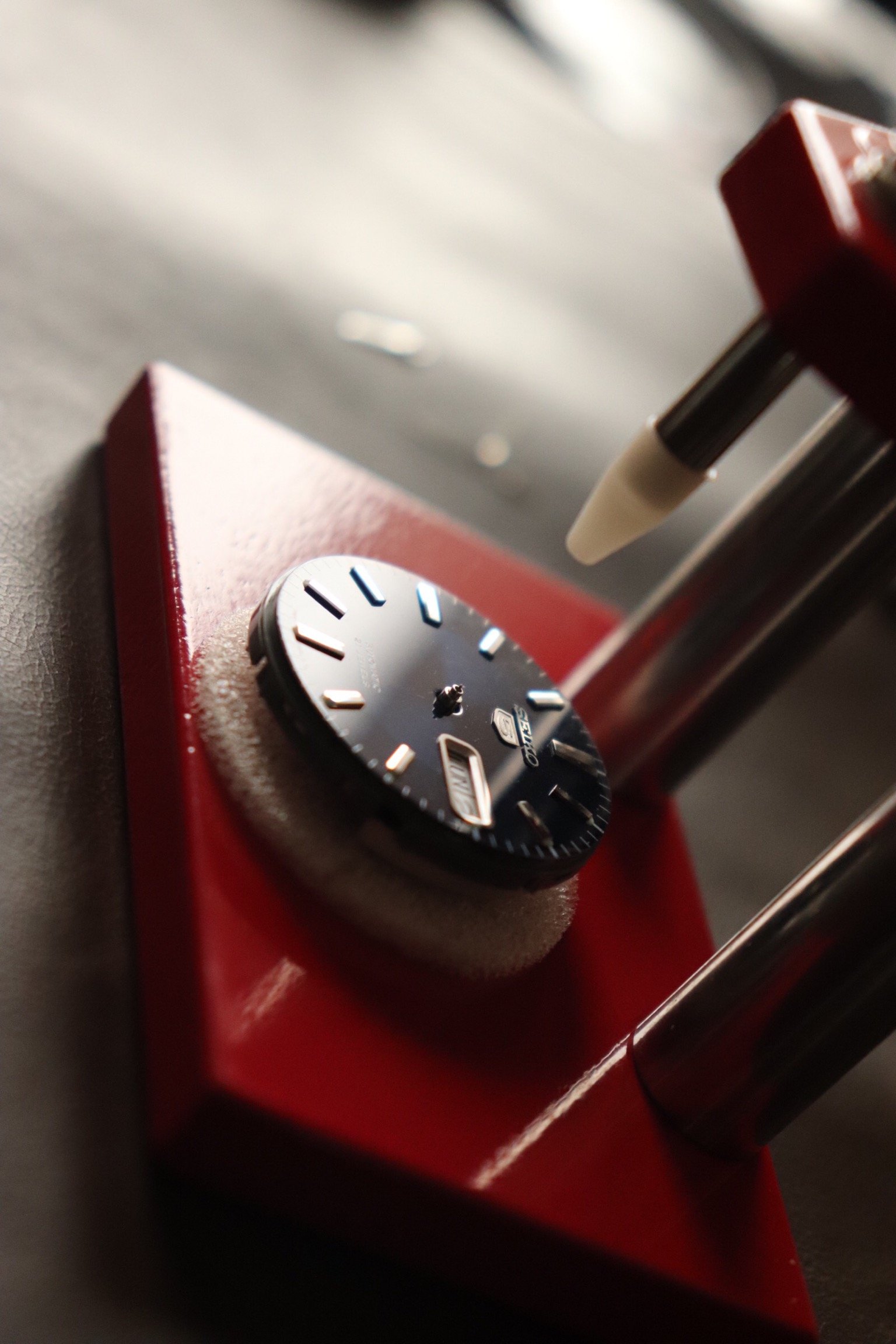

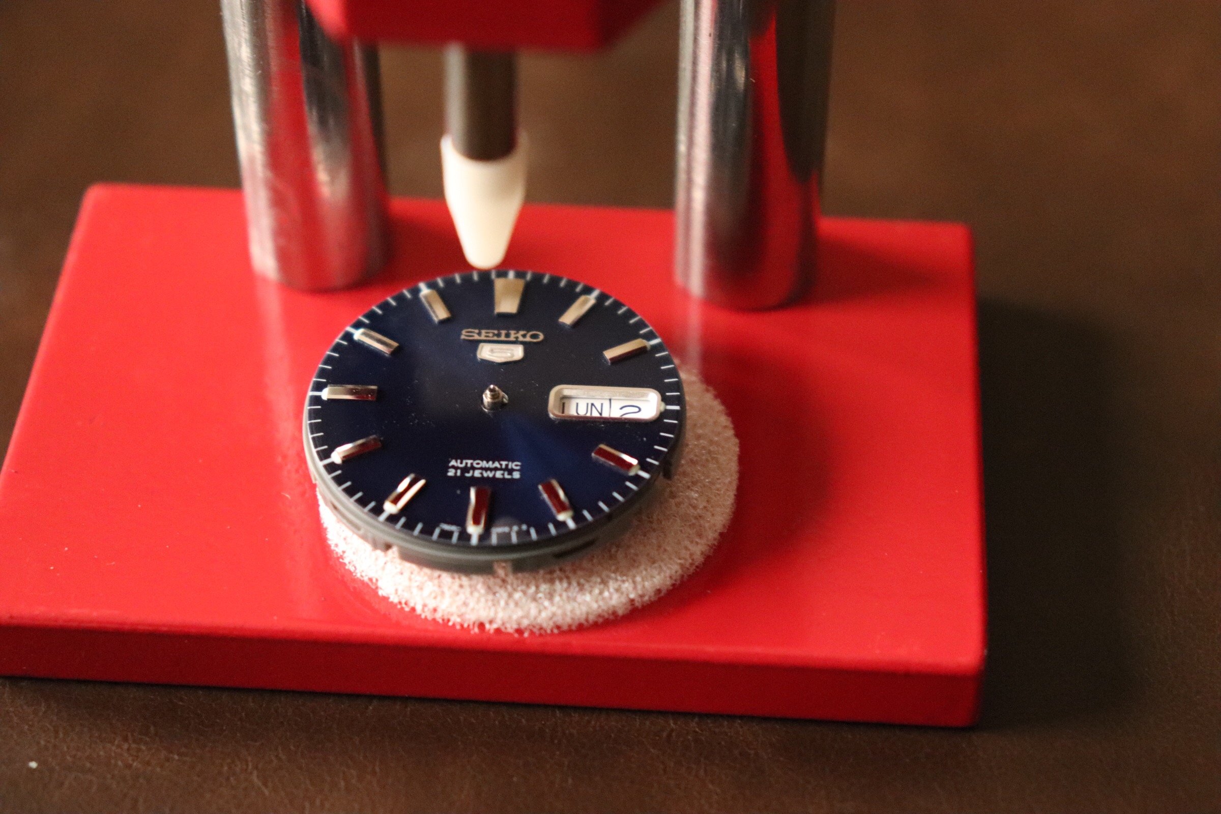

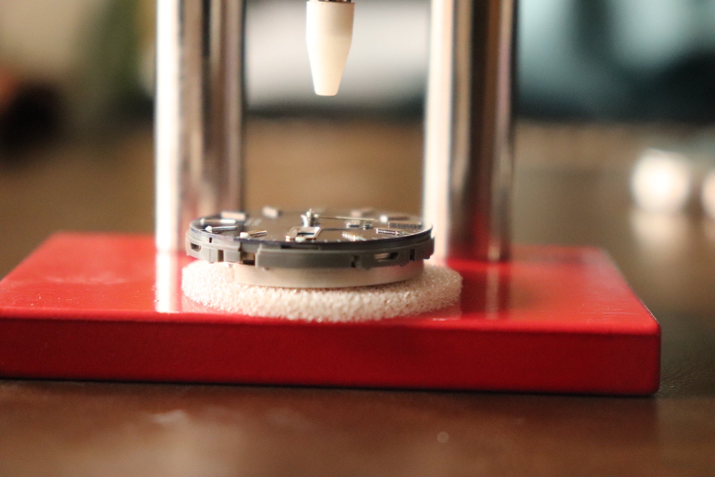

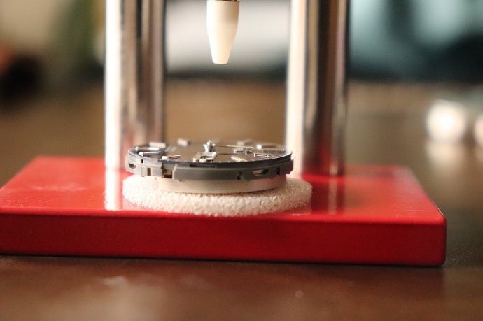

Met professionele dial protector, worked like a charm!

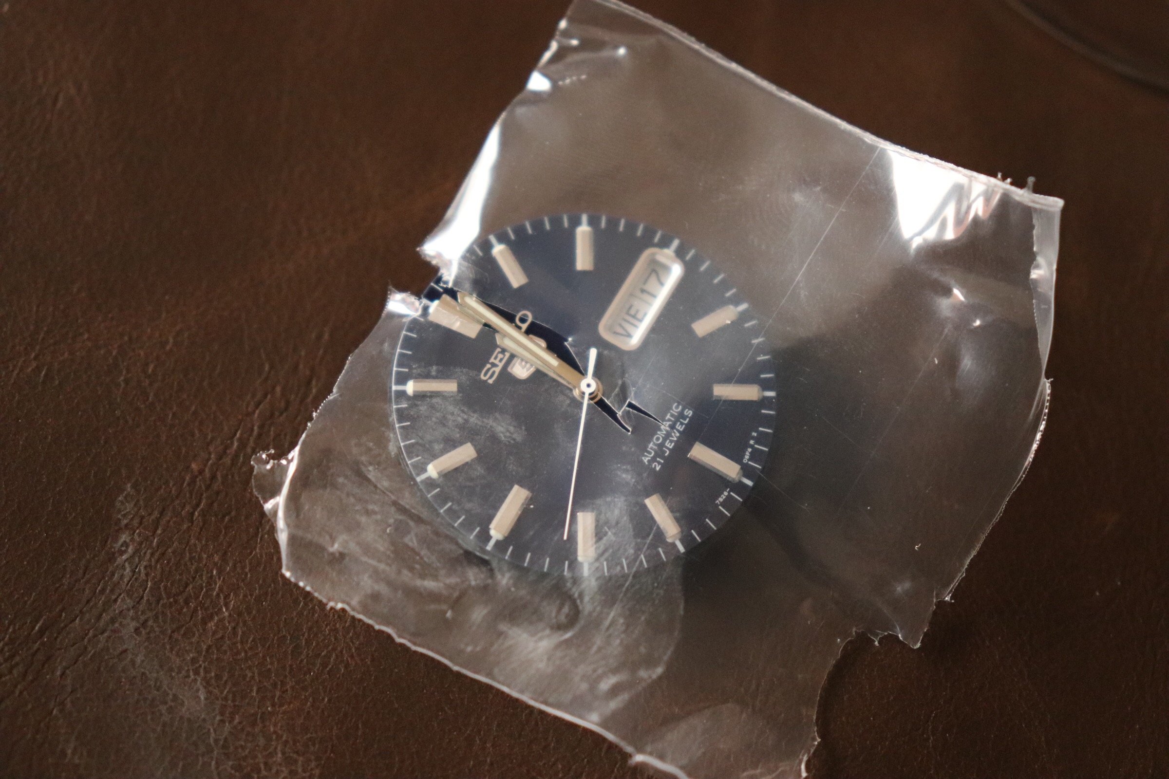

Waar ik trouwens wel tegenaan ben gelopen is dat ik toch vlekken kreeg op de dial met van die rubberen latex handschoenen. Ik heb geprobeerd om schoon te maken met microvezel, alleen heb het helaas niet helemaal weg kunnen krijgen… Had ik andere handschoenen moeten gebruiken? Iemand een idee.

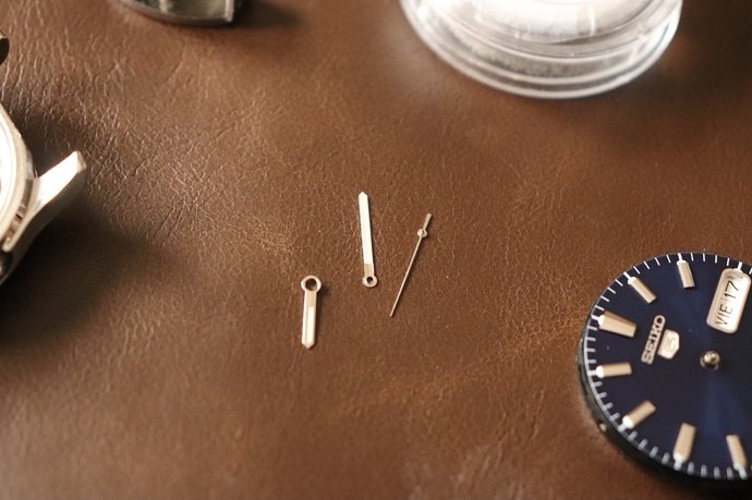

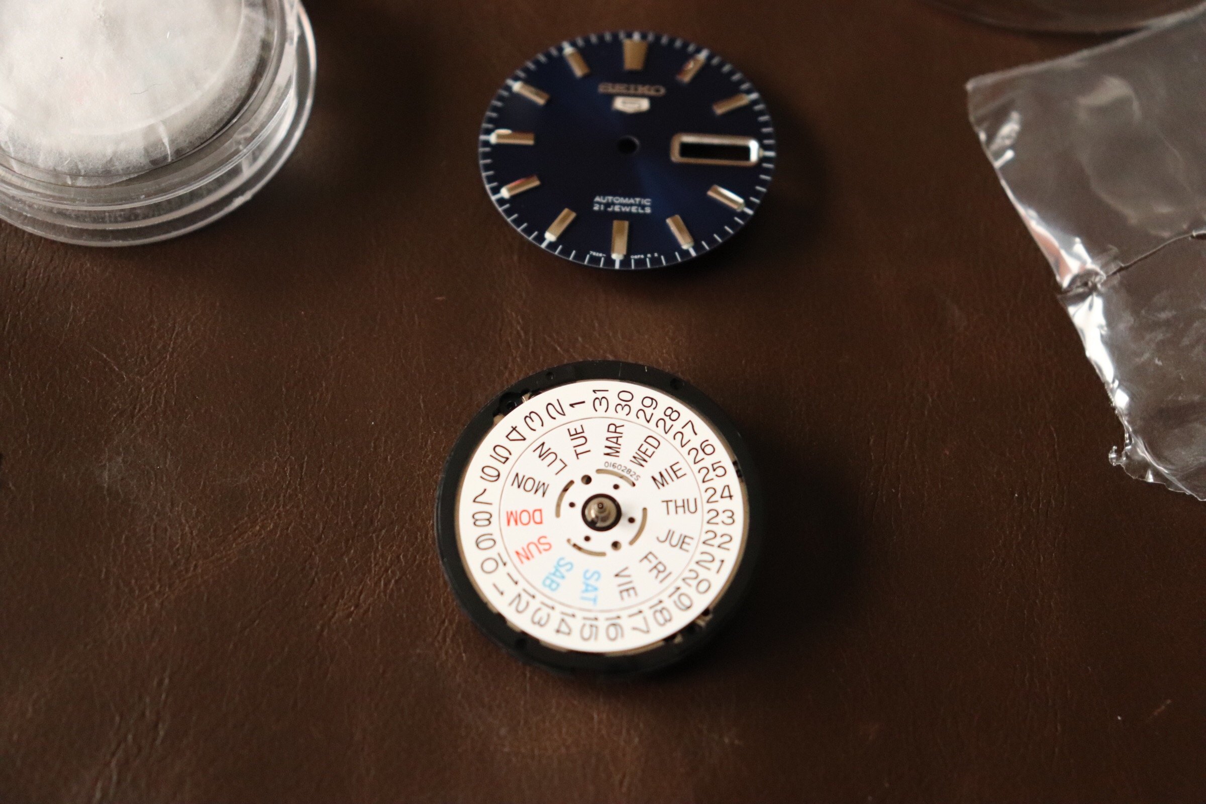

Dial ook eraf getrokken

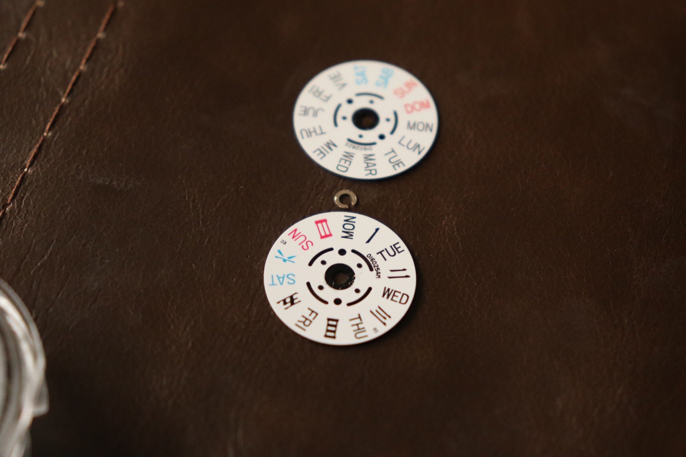

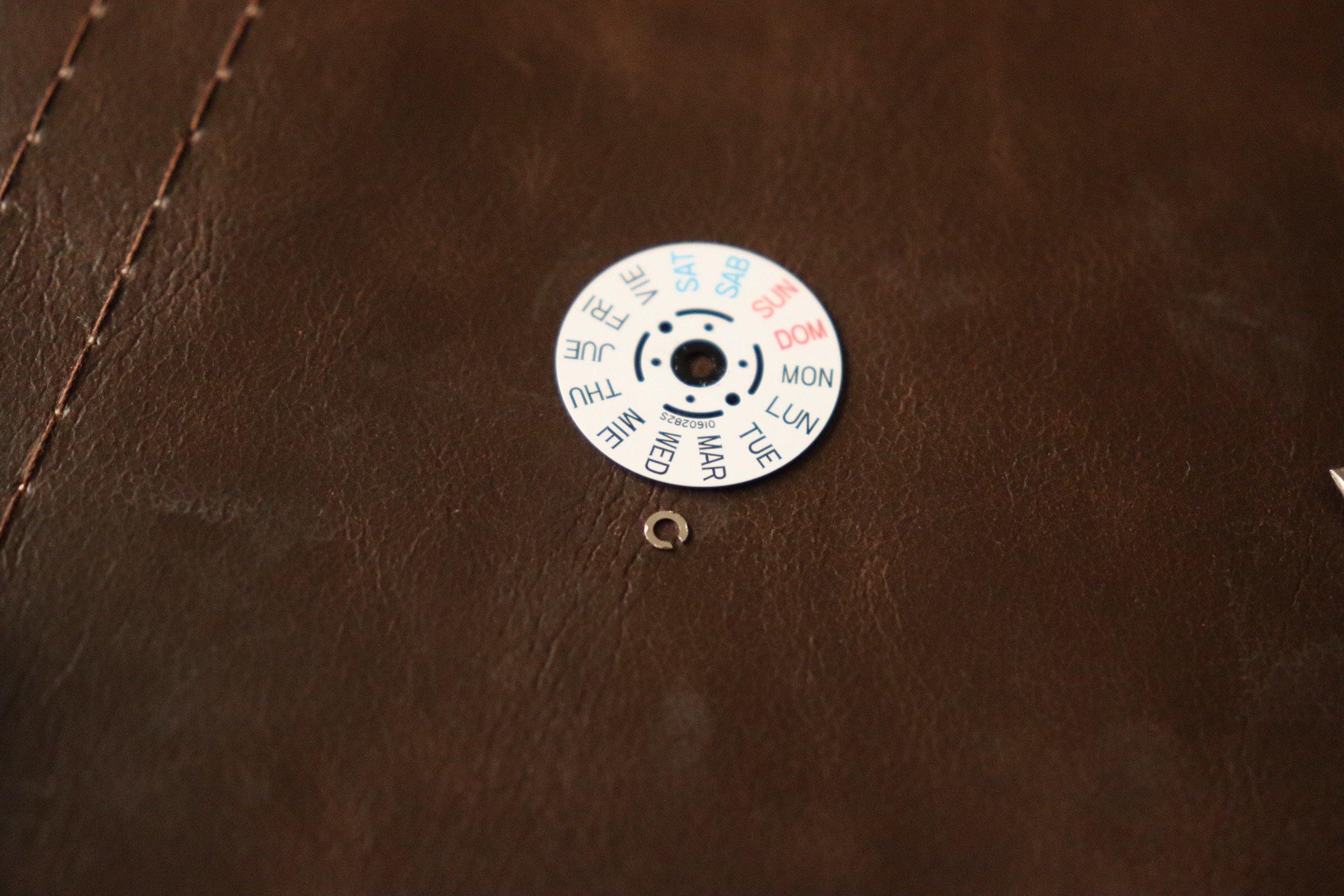

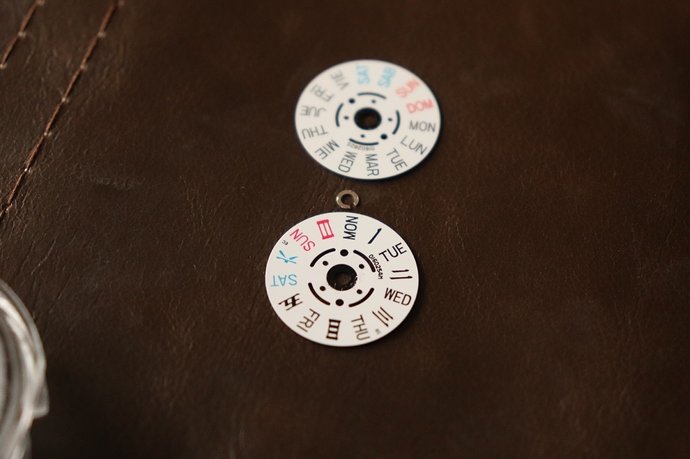

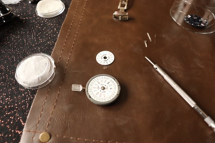

Nu wordt het interessant. Datewheel van een NH36 is namelijk voor een 3uur positie. De SNK heeft de kroon op 4 uur zitten. Ik heb hierdoor de datewheels moeten switchen welke vast zaten met het kleine pinnetje.
Wel jammer, want de japanse datewheel was gaaf geweest!

Wat ik niet op foto heb is de stem. Er zat gelukkig een stem bij de NH36 want die van de 7s26 welke erin zat, kreeg ik niet in de NH36. Ik heb die afgeknipt met een kniptang op dezelfde lengte van de 7s26 en toen paste hij!!
Trial and error was dat overigens. Kon zo gauw niet zo een klein maatlint vinden
Zoals ik zei, trial and error. Dit was de eerste fitting, veel te lang.

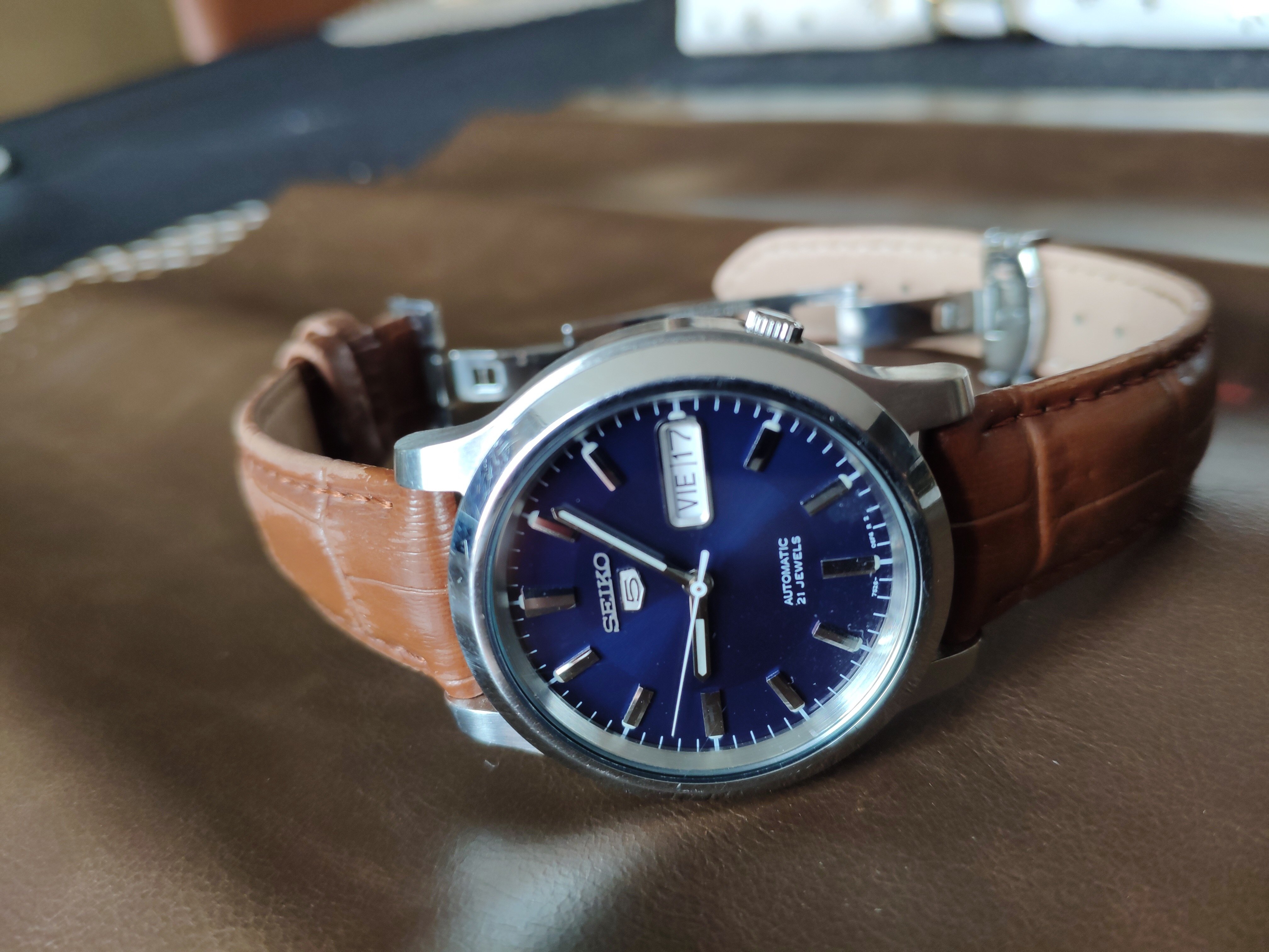

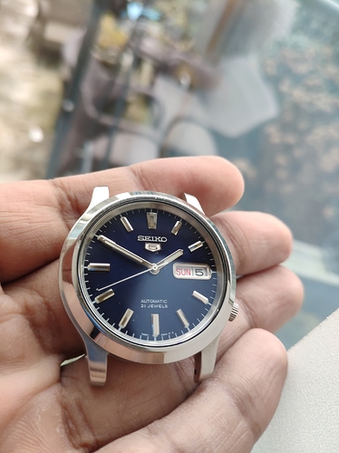

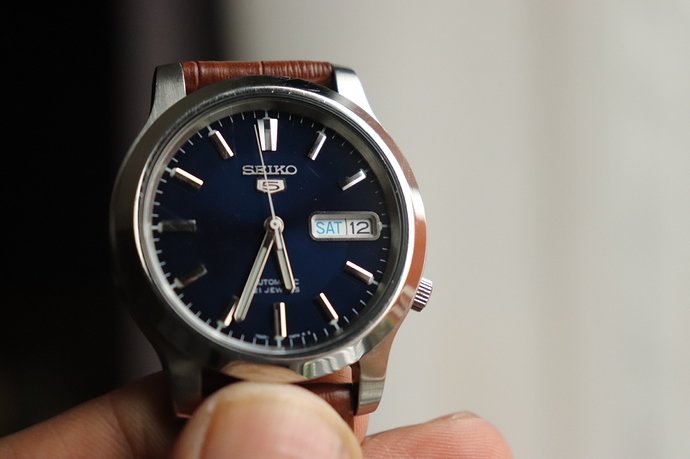

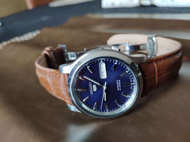

Alles weer in elkaar, et voilla!
Een SNK793 met een NH36 Hack and wind uurwerk
en nu maar hopen dat ie een beetje op tijd loopt, anders smijt ik em van het balkon af
