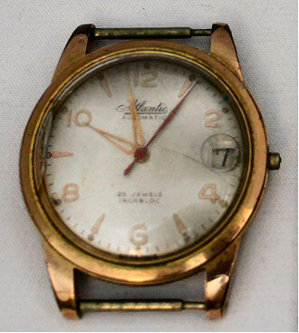

Deze dus
Een wrakje, kun je wel zeggen. Je zou ‘m op de Rikketik in de grabbelbak laten liggen, voor 5 euro vind je al wat mooiers.
Even inventariseren:
  • Een ernstig geoxideerd en buitengewoon vies kastje.
  • Een gescheurd /gebarsten plexiglas.
  • Het kroontje ontbreekt.
  • De wijzerplaat lijkt nog heel, maar is ook wel vies.
  • Het uurwerk loopt niet.
  • Het kan door de ontbrekende kroon ook niet met de hand worden opgewonden.
  • Bij schudden hoor je een hoop gerammel; er zit iets erg los.

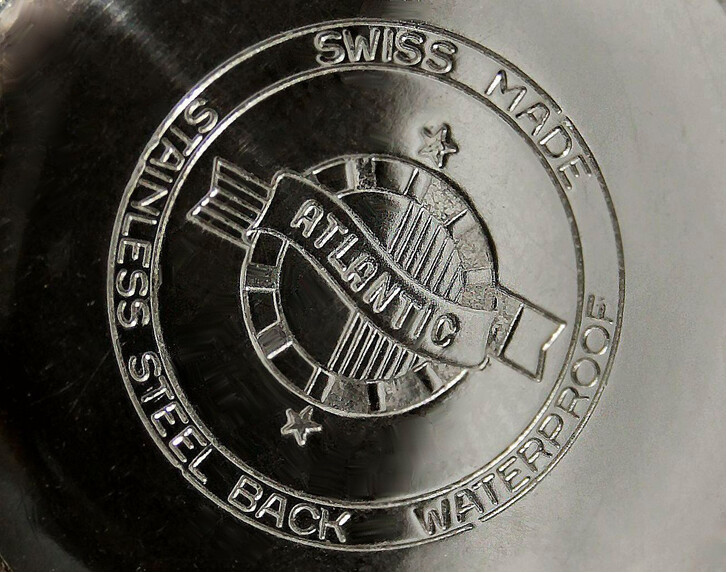

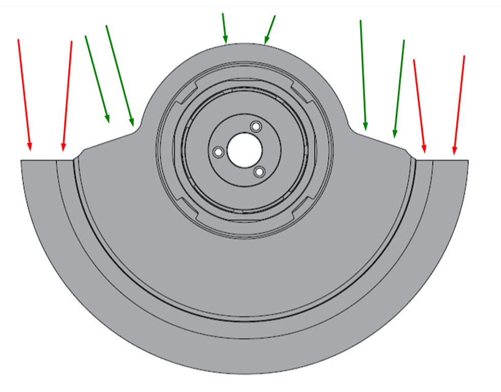

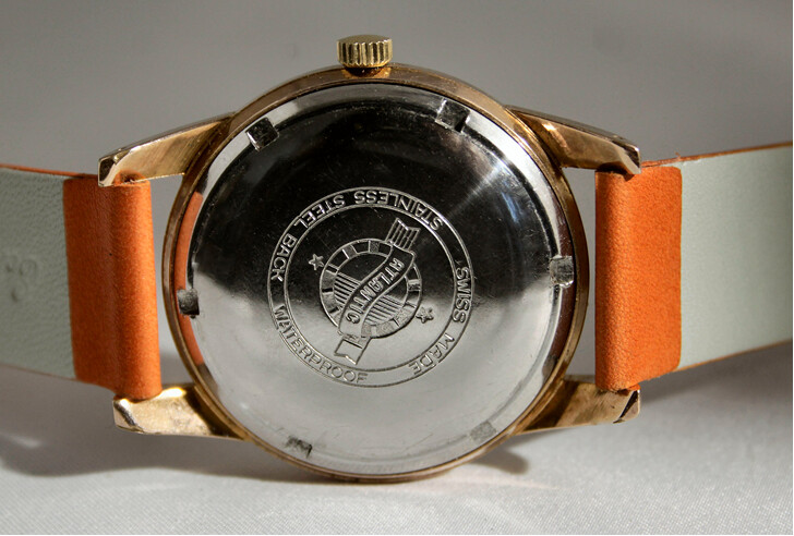

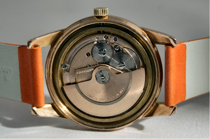

Na openen van het horloge door de muurvast zittende caseback - met het mooie Atlantic vignet - er af te schroeven, kwam de eerste echte verrassing: De buitenste rand van de rotor lag los in de kast (zie de rode pijltjes). De binnenste rand ( zie de groene pijltjes) zat nog op het asje vast. Nog nooit eerder gezien zo. Een in twee delen gebroken rotor. Helaas heb ik er geen foto van gemaakt, dus heb ik maar even een schematisch plaatje van het internet geplukt.

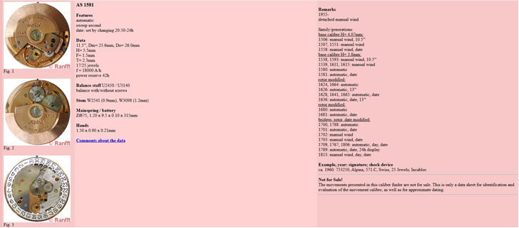

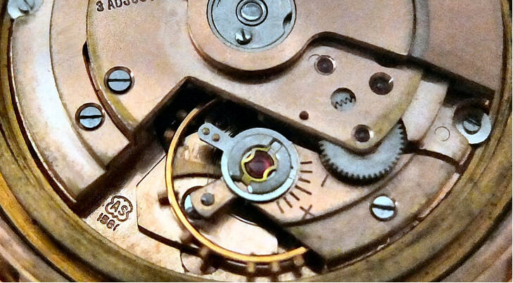

Om te beginnen eens kijken om wat voor uurwerk het gaat. Gelukkig is dat goed te zien; links naast de balans staat: AS 1581.
Daar heb ik een roze Ranfft pagina van, dus alle gegevens zijn bekend. Best een uurwerkje op leeftijd: Ranfft geeft een productie jaartal van ca. 1960. Een kleine Aha Erlebnis: oorspronkelijk als handopwinder ontworpen in 1955.
Het is wel een chique werkje, dat gaat waarschijnlijk geld kosten. Een rondje spitten op de Baai bevestigt dat. Complete uurwerkjes zijn er vrijwel niet en als er al wat te vinden is worden ze in losse onderdelen te koop aangeboden voor belachelijk hoge prijzen. Dat is me het horloge niet waard.

Het niet meer werkende, want niet meer functionele middelste deel van de rotor had ik voorlopig gewoon laten zitten. Van de ‘edele delen’ van een horloge blijf ik liever af. Met mijn instabiele rechterhand, ook wel bekend als knoffelpoot, moet ik geen horloges uit elkaar halen en ze zeker niet weer in elkaar zetten, dan gaat er onvermijdelijk van alles stuk. Dat echte horlogemakers werk laat ik daarom liever aan anderen over. Met het in mijn voorraadje gevonden testkroontje had ik geluk, dat paste in één keer op het kastje. Een tiretteschroefje vastdraaien kan ik ook nog wel zelf. Daarna: caseback er op, opwinden, schakelen, datumwissel op 12 uur, alles deed het.

Aan de gemankeerde Atlantic had ik al een paar maanden niet meer echt gedacht. Totdat afgelopen zondag de Rikketik beurs aanbrak en Bas en ik elkaar troffen bij de gtg van horlogemaatjes aan de koffietafel van de beurs in Houten. En oh verrassing: Bas bracht een geheel geserviced en van een gerepareerde (!) rotor voorziene Atlantic automaat voor me mee. Hoe hij dat met die rotor voor elkaar gekregen heeft moet ie me nog eens goed uitleggen.

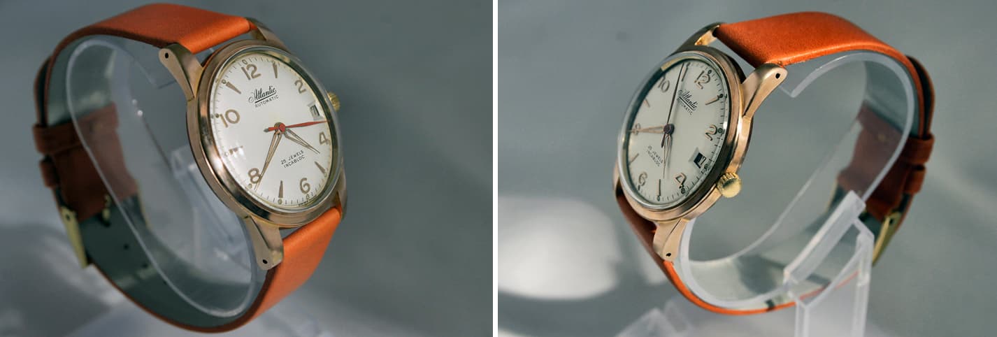

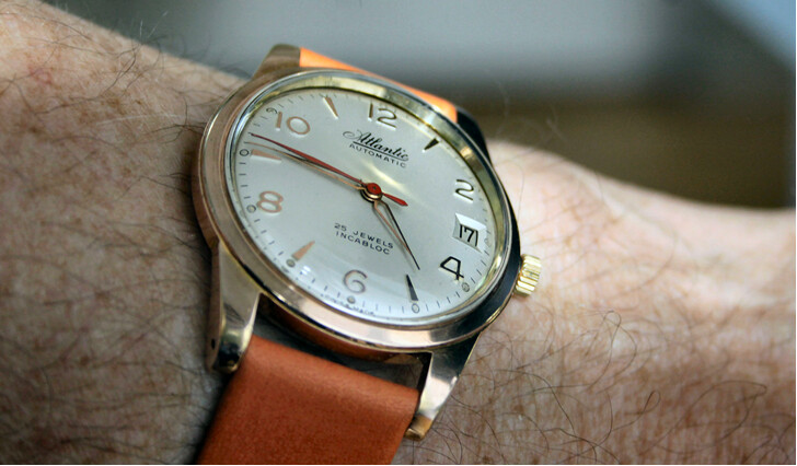

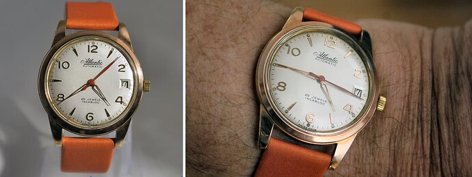

Zo doende zit ik daarom hier vandaag dit stukkie te schrijven, met aan de pols een mooi gerestaureerde vintage rose gold Altantic automaat. Ter gelegenheid van de voetbalgekte van een oranje bandje voorzien…
Ik realiseer me dat er inmiddels wel erg veel tekst is ontstaan, dus ga ik verder met wat vers gemaakte foto’s van deze verlate, niet meer zo nieuwe, aanwinst onder het motto: van Wrak tot Beauty!

Al werkend aan deze beauty ( hij was al mooi toen hij bij mij kwam) kreeg ik er steeds meer waardering voor. Rosegoud, rode wijzer… Ik begreep dat jij hem mooi vindt! Kostte wel wat moeite, want de kompasverstelpin (?!) was verbogen en het duurde heel lang voordat ik dat in de gaten kreeg…
De rotor bleek gewoon weer in elkaar te klikken. Dat was juist erg makkelijk!
