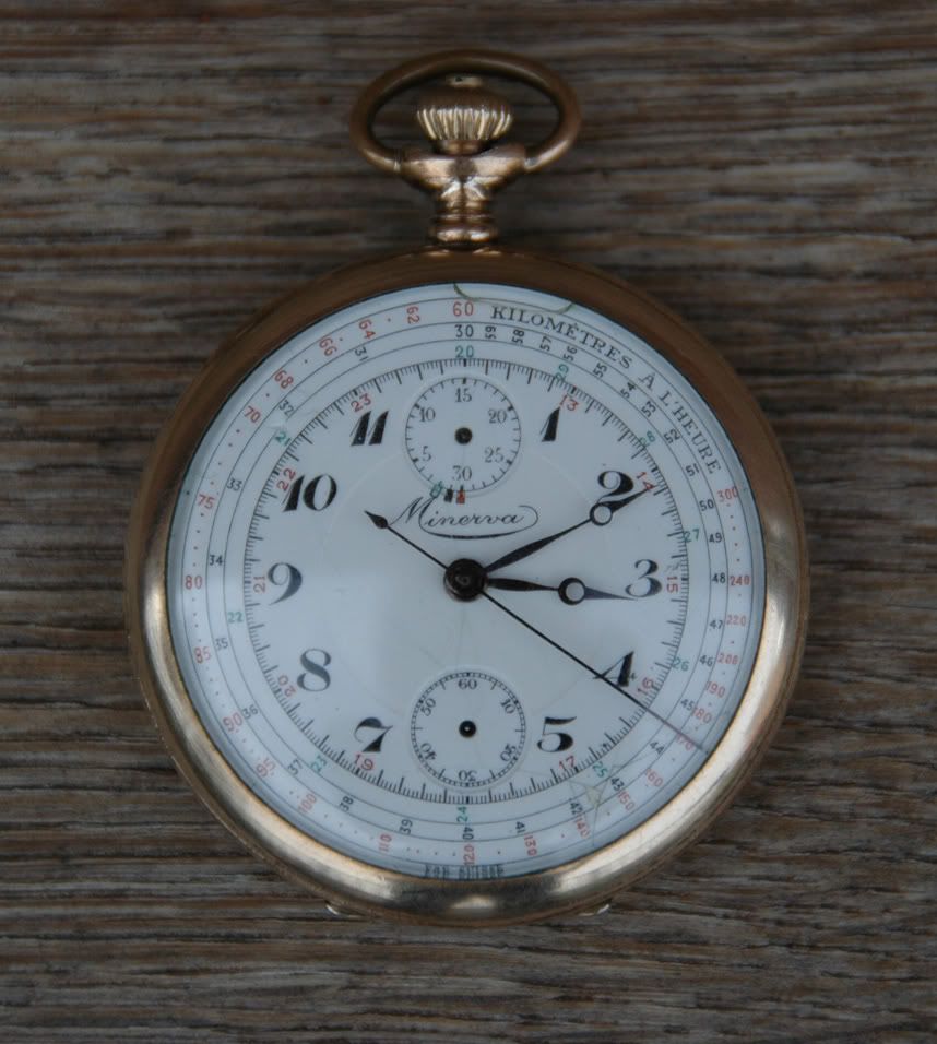

Vandaag pakketje binnen gekregen met een Minerva chronograaf zakhorloge met een uurwerk cal. 17/29 uit ±1930.
Deze combinatie is naar mijn weten zeldzaam, omdat dit uurwerk meestaak werd gebruikt voor de polshorloges waar ik een van heb.
http://www.horlogeforum.nl/read.php?19,218106
Heb wel een paar voorbeelden gezin in de boek van Montblanc “Writing Time”.

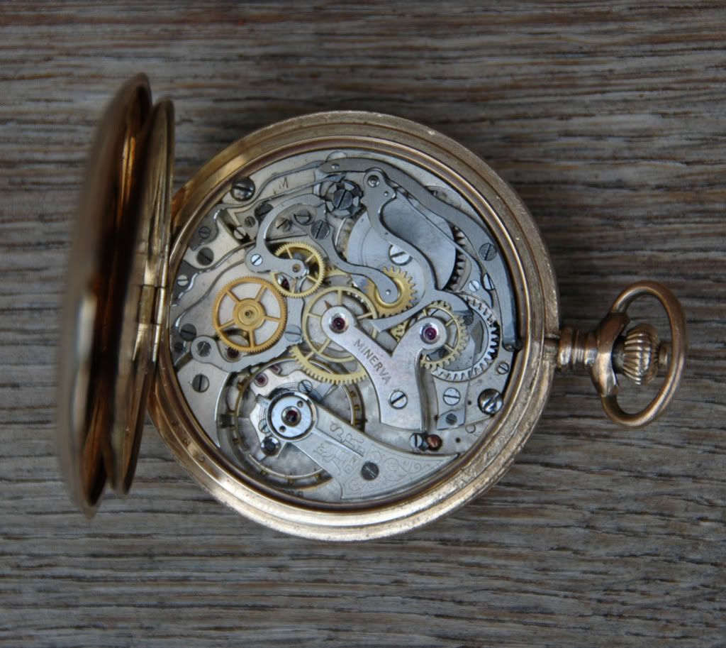

Moet wel een en ander opgeknapt worden ( dus word het sparen ), balans swingt en uurwerk loopt maar mist wijzers op sub dials maar aasjes draaien mee.
Maar goed eerst goed alles bekijken.
Groeten
Iwan
Die chronograaf ziet er prima uit.(tu)
Hopelijk vind je de ontbrekende wijzertjes.
Nou dat zal lukken en zeker als je geen haast me heb, de belangrijkste is binnen.
Ter vergelijking wat afmeting en verschil betreft tussen de twee chronografen van Minerva;
Links is een algemeen bekende cal. 19/9 51 mm, en recht 17/29 45 mm.

Mooie aanwinst Iwan, gefeliciteerd, je weet ze wel te vinden! (tu)
Chronografen (ongeacht fabrikaat) met zo’n “kleiner” uurwerk zijn best wel zeldzaam, verreweg de meeste zakhorloges-chrono’s zijn 19 lijns, en de meeste grotere polshorloge-chrono’s zijn meestal 14 lijns, met de grootste zo’n 15 lijns…
Is het werkelijk zo dat deze 17/29 kalibers in polshorloges gebruyikt werden? het is toch meer een zakhorloge-formaat zou ik denken?
Wat voor kleine wijzertjes heb je voor deze chrono eigenlijk nodig (lengte, of diameter subdial)? Kan niks beloven, maar kan altijd even gaan speuren in de voorraad of ik iets passends heb liggen…
Veel plezier met je aanwinst!

Pffffffffffffff… wat een pracht, wat een killer. Ik ben benieuwd naar je foto’s als het project klaar is.
Steeds opnieuw verbaas ik mij erover dat zakhorloges ondergewaardeerd lijken te zijn in ons circuit. Geniet er van en bedankt voor het delen!
Gr. Roel

Mooie aanwinst Iwan(tu) Wanneer gaat het Minerva Museum open?
Wat betekenen die drie extra markers op de minuten subdial bij 30/0, 1 en 2?
Apart trouwens dat de wijzer in de 'nul’positie van de minuten subdial naar beneden wijst ipv naar boven.

Hallo Tom,
Leuk dat je het mooie vindt, en soms kan het gek lopen en zou je bijna kunnen denken " ik open een museum :z" maar blijft voorlopig bij dromen:z :):wink:
Wat die index betreft op de subdial bij 30/0, 1 en 2 zou ik bijna zegen dat het voor de zeilwedstrijden is, maar wie weet mag het dan mij ook vertellen.
Voor de telefoon impulsen is 1.2 en 3.
Groet Iwan
die kleurtjes op het minutenregister verwijzen naar de drie “tachymeter-schalen” in dezelfde kleuren, aan de buitenkant van de wijzerplaat: in de eerste minuut lees je dus de snelheid (km/uur) in de buitenste rode schaal af, in de tweede minuut in de middelste zwarte, in de derde in de binnenste groene schaal…
De bekende telefoonmarkers stonden op 3-6-9 minuten, omdat vroeger (intercontinentale) telefoongesprekken per 3 minuten afgerekend werden, en omdat die gesprekken nogal duur betaald werden, kon je mooi in de gaten houden wanneer je het gesprek moest beeindigen!
Benrus had een speciale vliegeniers-chrono, de Sky-chief, daar stonden de markers op 4 minuten, blijkbaar was dat omdat piloten een positiemeting (?) om de vier minuten moesten herhalen.
Groet,
Paul
