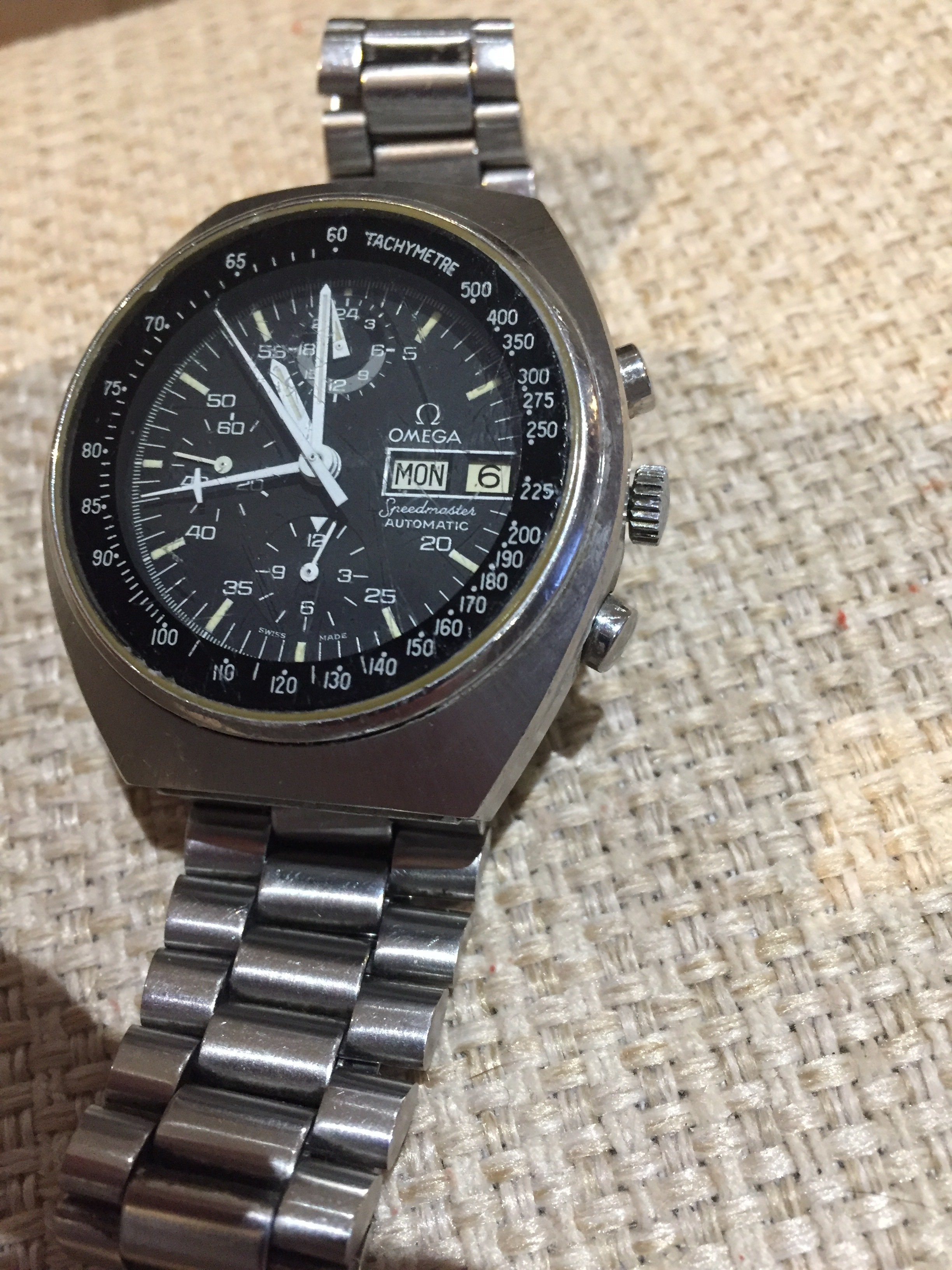

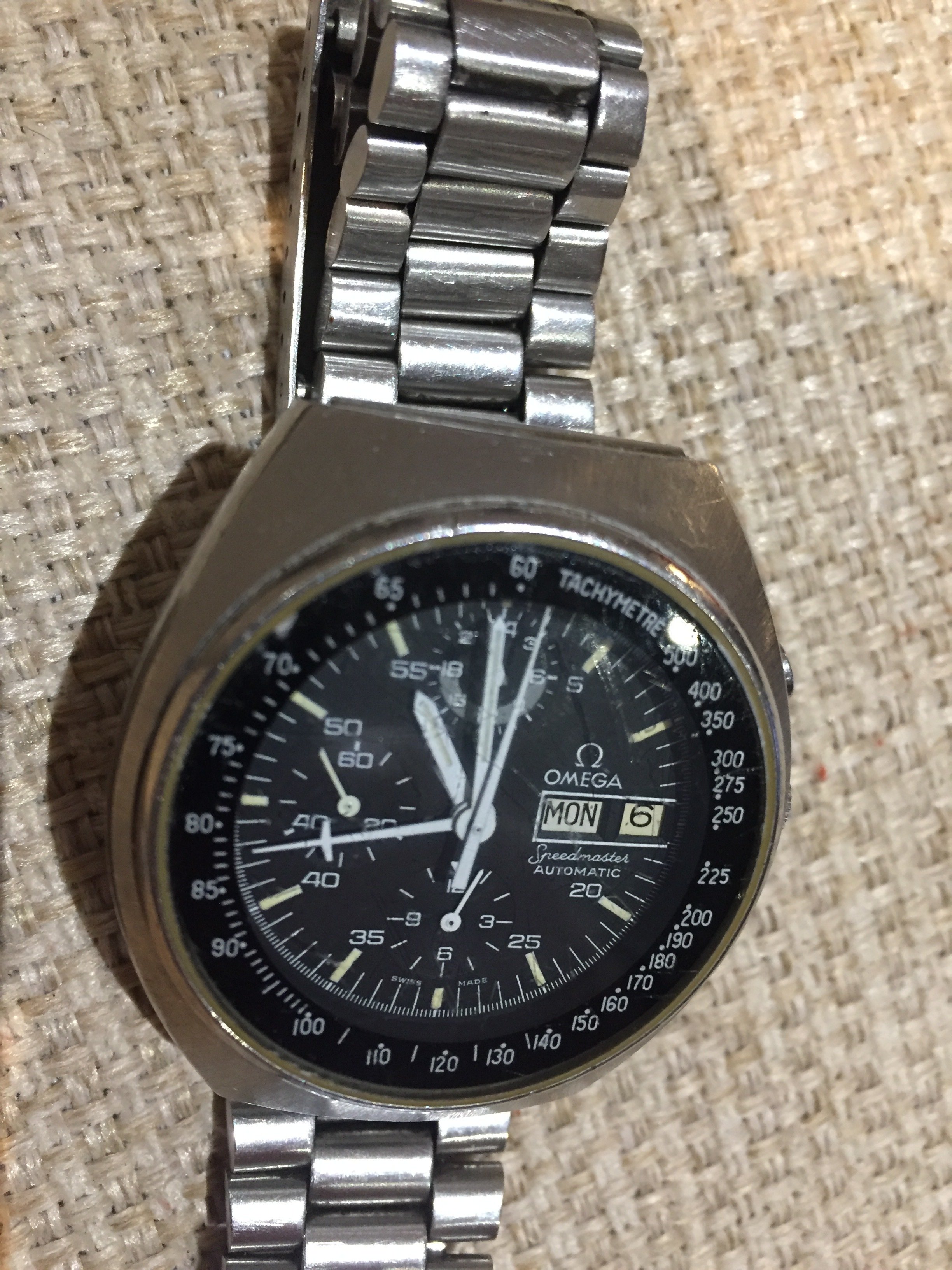

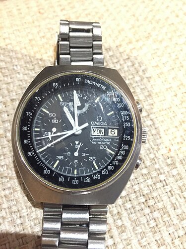

Weten jullie wie een nieuw gld op mijn omega speedmaster Mark 4.5 kan zetten?

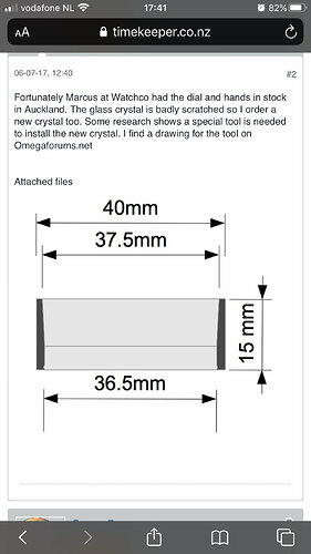

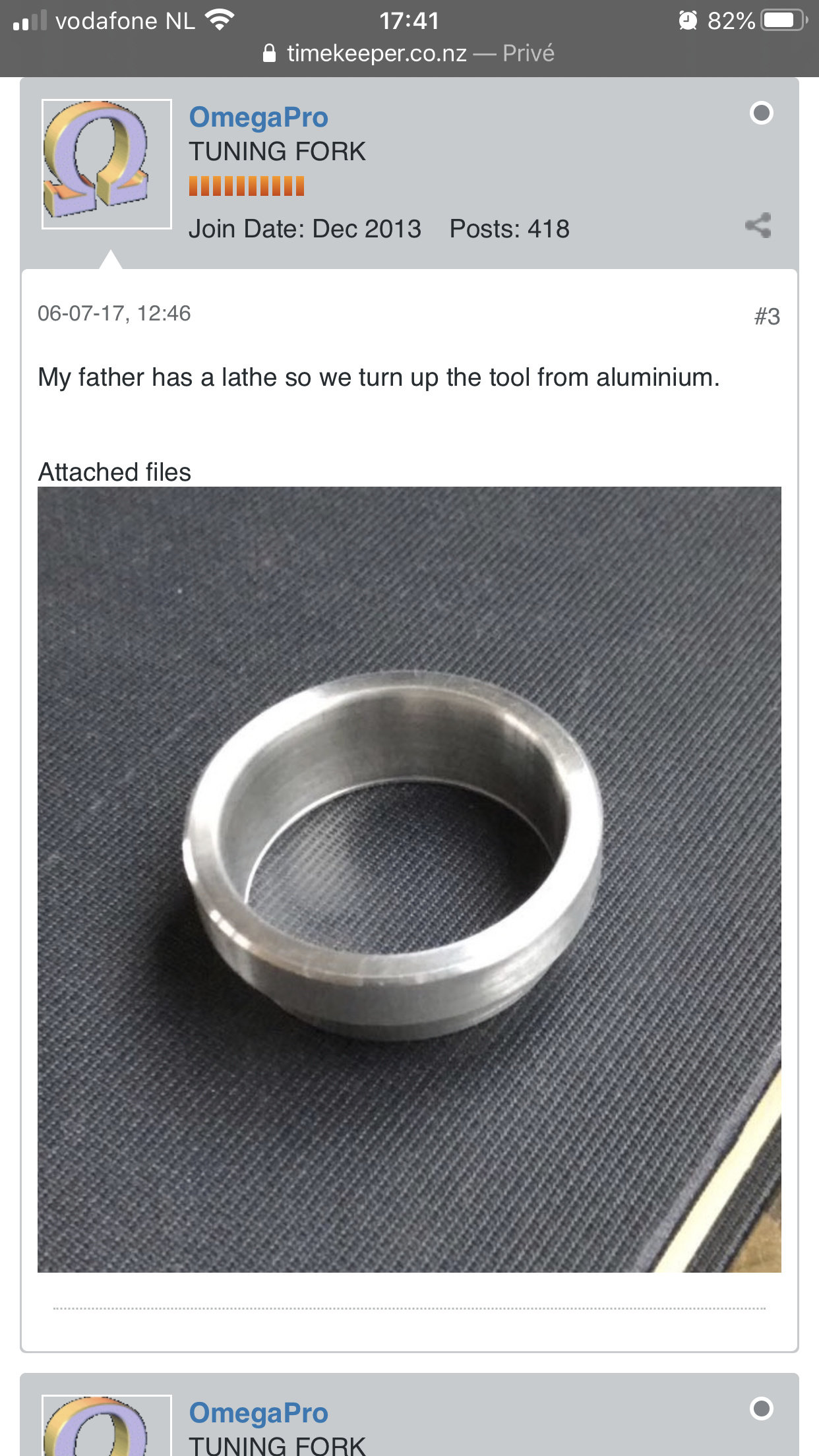

Zover ik weet, (could be wrong) dient er ook bij de mk4.5 net als de mkii een o-ring rond het glas ingeperst te worden. De pakking zit bij deze niet in de kast maar rond het glas.
Met klassieke glaspersen lukt dat niet. Je moet een tooltje hebben die de o-ring rond het glas gedrukt houdt vooraleer je hem in de kast kunt persen. Tooltje is niet te vinden.(buiten PVC zelfmaak dingen). ARCHER heeft er ooit op omega forums een nagemaakt.
Ik denk dat ik nog altijd eens zo een tooltje moet kunnen 3d printen.
