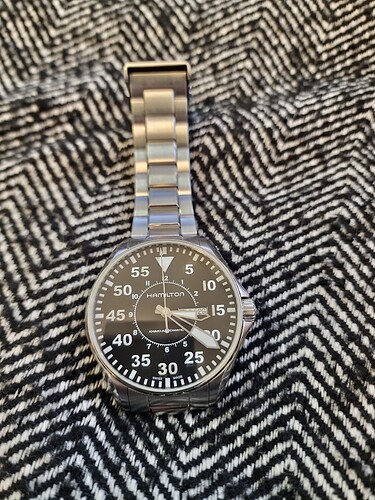

Ik ben m’n collectie aan het uitbreiden her en der, en heb wat Hamiltons toevoegd sinds kerst. Dit is denk ik horloge #23, en tot nu toe ging het eigenlijk altijd prima. Kopen, komt binnen, loopt binnen de marge die de fabrikant stelt, en omdat ik voldoende horloges heb, kan ik prima wisselen en merk ik niet zo heel veel van een te snel lopend horloge.
Maar déze?! Dramatisch. Heb deze Hamilton Pilot online gescoord en zag er op foto’s echt prima uit. En in het handje, om de pols, ook echt prima. Maar de precisie laat echt te wensen over. Deze loopt vier seconden per minuut te snel. Ik heb dit nog nooit zó erg meegemaakt. Ik heb meerdere ETA’s, Valjoux’s, en nog veel meer, maar dat een simpele ETA2836 zo bizar hard loopt, heb ik nog nooit meegemaakt.
Twee opties. 1) Gemagnetiseerd. Dit is volgens mij redelijk eenvoudig op te lossen. 2) Hij heeft een service nodig.
Ik heb een kompas-app geinstalleerd op mijn telefoon, en als ik de telefoon naast me leg, op het bureau, geeft 'ie aan dat het magnetisch veld rond de 40 uT ligt. Als ik de telefoon over het horloge zweef, vliegt 'ie om hoog naar 60 uT. Leg ik de telefoon op m’n andere horloge (met silicon balance spring), blijft íe rond de 40.
Ik twijfel of ik eerst een demagnetiser moet aanschaffen, of gelijk naar een reparateur moet gaan. Als ik naar een reparateur zou gaan, wie raden jullie me dan aan? Ik kom soms bedragen tegen die in dezelfde orde van grootte liggen als dit horloge! Ik vind het een beetje raar om meer dan 200E neer te gaan tellen voor iets dat me nog geen 400E gekost heeft.
Adviezen en meningen zijn welkom.

Ik heb nog wat meer metingen gedaan met die houtje-touwtje app:
Telefoon over een gitaar pickup (met dikke magneten erin; en nee, heb horloge niet in de buurt gehad van die magneten: speel al vaker met beiden en weet dat beiden niet samengaan): 800uT.
Telefoon op bureau: 52 uT.
Telefoon op dial van deze Hamilton: 55uT.
Telefoon op de caseback bij de balance spring: 115 uT. Telefoon
Telefoon op dial van ander horloge met silicon balance spring: 55uT
Telefoon op achterkant kast van horloge met silicon balance spring: 44 uT.
Ik denk dat het antwoord dan wel duidelijk is, toch?

Update. Die hele exercitie heeft niks geholpen. Blijft veel te snel. 5 minuten in een uur te snel.
Ik weet niet hoe (of vanaf hoeveel posts) ok een PM mag sturen hier, dus dan maar in het openbaar. Hoeveel vraag jij voor een service? :slight_smile: moet er denk ik aan geloven he.
Ik denk dat de balans-spiraal met 1 winding achter de pitonhouder is geschoten, bij een flinke tik of val.
De spiraal wordt dan effectief een hele winding korter.
Is 15 minuten werk. Maar dan moet het dat wel net zijn natuurlijk.
Ik maak op uit wat lezen dat het bij de balance spring gezocht moet worden. Ik kan dit niet zelf doen en als ik Google op horlogemakers (in mijn regio) en ik bel ze, krijg ik verhalen als “opsturen naar hamilton”, “hele mechaniek vervangen”, of “service kost 200 euro”.
Er moet toch een minder rigoureuze oplossing zijn? Ik weet dat dit specialistisch werk is en dat kost, snap ik. Heb ik ook als ik mijn klanten afreken. Ervaring kost immers geld, maar 200€ service voor een movement dat nagelnieuwe op ebay 250 kost vind ik straf.
Dat schrijf ik dus net. :slight_smile: Toke mag hem servicen hoor, maar dan moet-ie niet over zo’n kleinigheid heen kijken - als dat het is. Ik zit in Rotterdam.
200 euro voor een 2824-2 is zeker niet extreem trouwens, zeker als de opwindveer ook vervangen wordt. Het maakt mij geen bal uit wat het horloge gekost heeft; ik weet hoeveel tijd er in gaat zitten om het goed te doen. Maar allicht is het een heel kleine ingreep.
