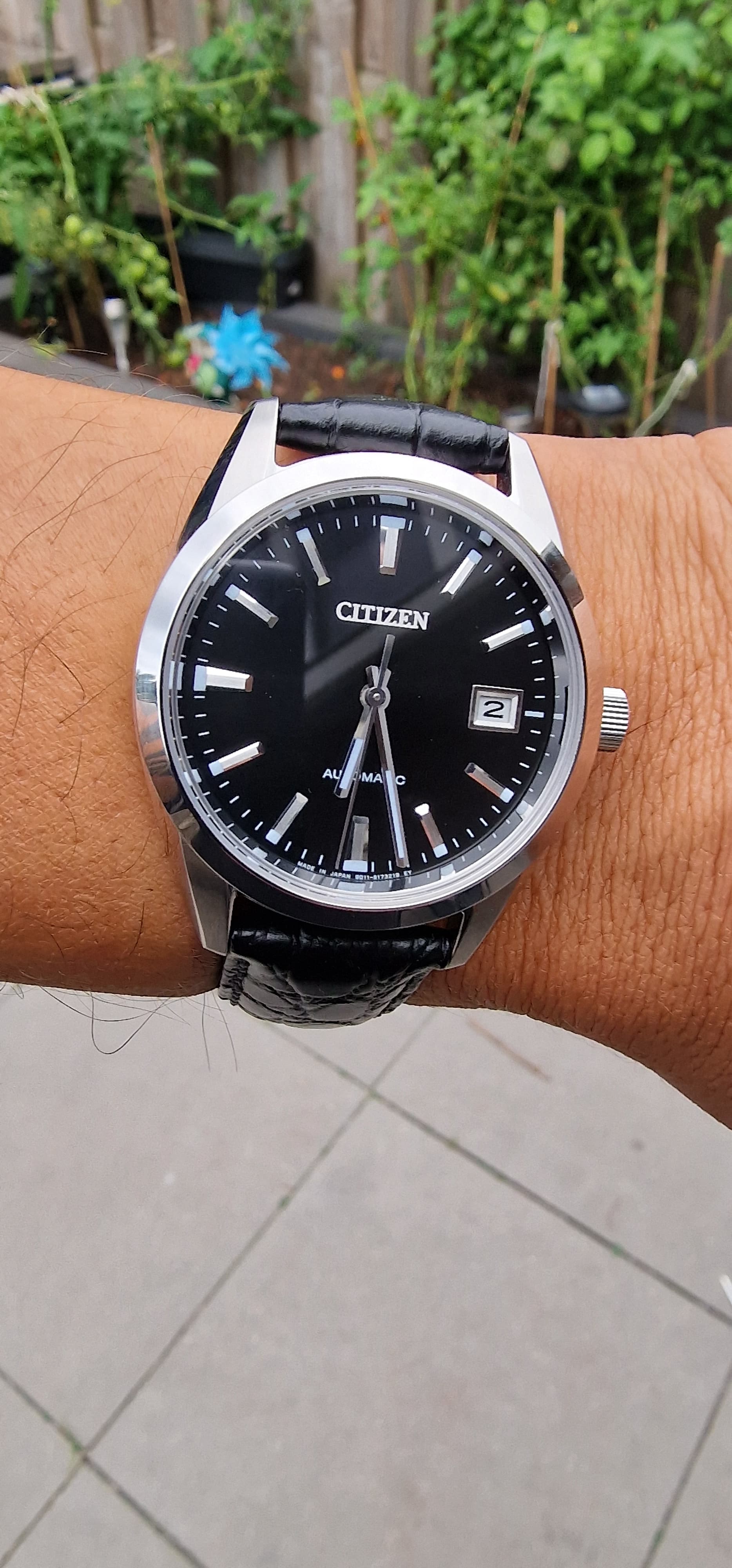

Beste leden,
Vraagje, hoop dat iemand me kan helpen.
Ik ben sinds afgelopen maandag in het bezit van een Citizen NB1050-59E die ik vanuit Japan geïmporteerd heb.
2 dagen heeft ie perfect nauwkeurig gelopen. Echter sinds vanochtend lijkt ie opeens helemaal de kluts kwijt te zijn, en loopt ie flink vooruit. Ongeveer zo een 5 minuten per uur!:unamused:
Aangezien het nogal lastig is om even terug te gaan met het horloge, vroeg ik me af of iemand wellicht weet of dit een easy fix is?
Durf hem zelf niet uit elkaar te halen en heb daar ook het gereedschap niet voor.
Nu las ik op internet dat het wellicht gedemagniseerd zou kunnen zijn (zou niet weten waardoor)
Maar heeft iemand anders wellicht nog een tip voor een goede horlogemaker in de buurt van Utrecht?
Weer zo snel niet hoe ik dit nu op kan lossen. Baal wel een beetje… :no_mouth:

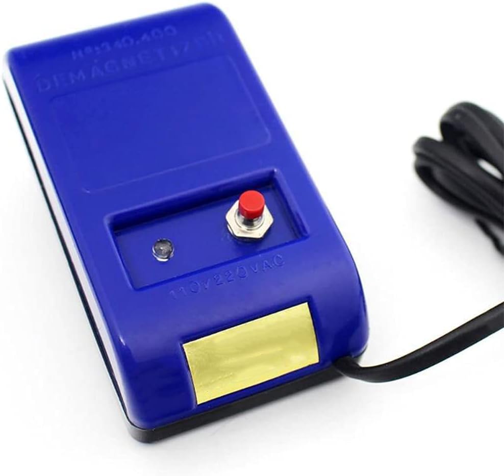

Dank voor je tip. Is het wellicht ook makkelijk zelf te doen met zo een blauw demagnetiseer apparaatje van Amazon?
ja, of ali xpress, misschien is iemand van HF in de buurt met zo’n ding?

Ik heb net zelf voor 10 euro zo een apparaatje gekocht. Word morgen geleverd, ik ben benieuwd.

Kijk ff een paar youtube filmpjes erover. Tis niet moeilijk maar het helpt te zien wat anderen ermee oden.
https://youtu.be/p1mw-BXfiLo?si=RGa4AoKD6nLoduI6 deze even kijken, hier wordt ook uitgelegd waar je voor moet opletten en hoe het beste te gebruiken.

Heb er ook eentje, maar dan het Zwitserse origineel van Etic. Werking zal niet veel verschillen. Ook een (zelf) vers geserviced vintage horloge hier onlangs, dronkemanslijntjes op de Weishi alle kanten op. Ik denk - dat kan niet aan mij liggen. Etic to the rescue! Of tja, je Ali-ding werkt ook. :wink:

Ach ja… heb nu het apparaatje.
