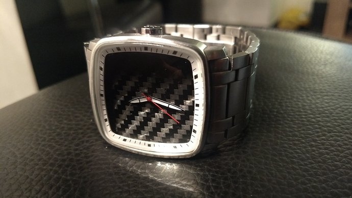

Nieuw leven voor een oud 'mode-horloge'

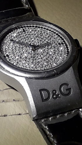

In het verleden kocht ik regelmatig horloges van D&G. Onze locale juwelier had er een goede handel in maar soms bleef er een modelletje te lang in de etalage liggen en werd ik daaropvolgend gebeld; iets voor jou? De meeste van deze horloges hebben inmiddels (zoals verwacht) de geest gegeven of heb ik zelf afscheid van genomen, maar een enkele draag ik nog steeds regelmatig en maken nog vrolijk hun uurtjes. Echter een van deze horloges lag al wat langer in een doosje in de kast, toen in deze weer tevoorschijn haalde was mijn eerste gedachte; die band en kast zijn nog steeds wel echt oke. Maar na een grondige inspectie bleek de horloge toch veel last te hebben gehad van de tand des tijds (miyota quartz uurwerkje de geest gegevens en wat vreemde aanslag op de wijzerplaat, hoogstwaarschijnlijk door condens achter het glas o.i.d.). Zonde.
Zo onervaren als ik ben met ‘sleutelen aan horlogerie’ toch maar een setje wijzers en een nieuw miyota quartz uurwerkje aangeschaft. Alles binnen en demonteren maar… De wijzerplaat geprobeerd schoon te maken maar dat werd niets. Meteen maar een nieuwe look geven… Geprobeerd de wijzerplaat te spuiten maar dit gaf niet het gewenste resultaat. Vervolgens aan de gang gegaan met een wrapfolie (die ook gebruikt wordt voor o.a. auto’s)…

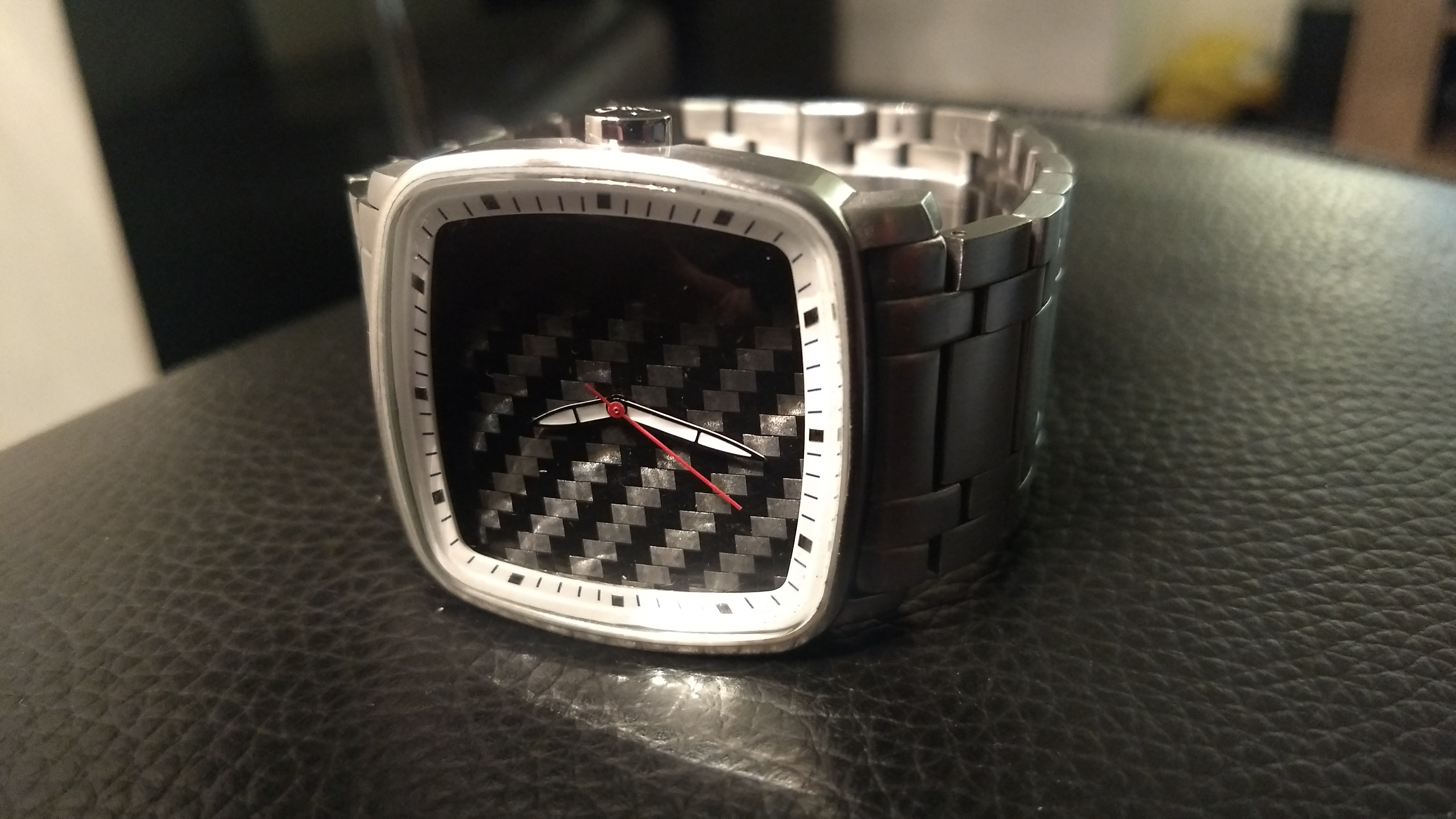

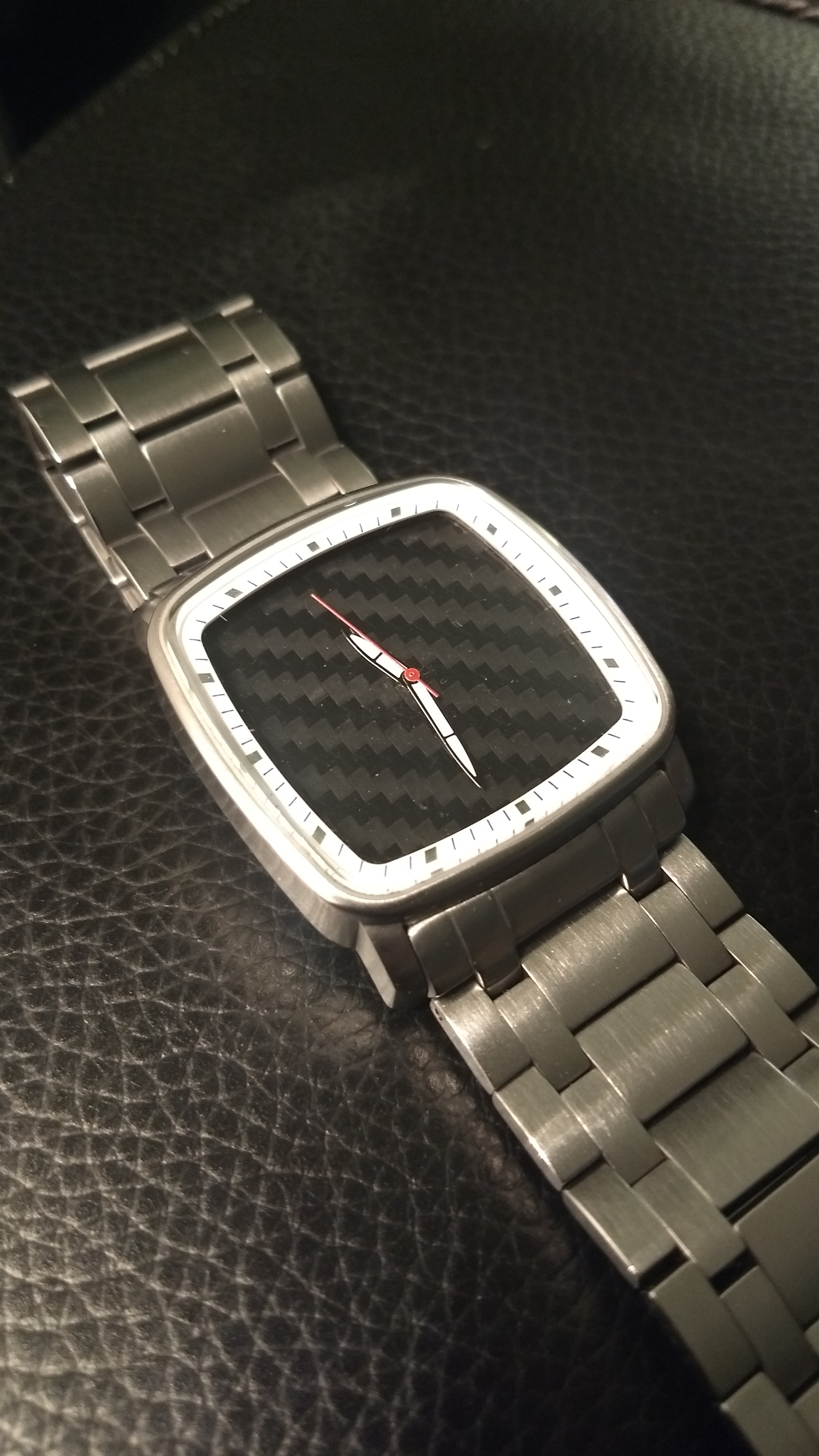

OK, best oké. Uurwerkje erin, wijzertjes erop, kast dicht, nog even oppoetsen met Cape Cod (wat een topspul, hulde!) en zie hier; het resultaat. Heel wat minimalistischer als het origineel, maar goed ook… Voor een paar euro lekker geknutseld en weer fris en fruitig, al is het maar als rauwdauw-horloge voor tijdens het klussen.
Ziet er netjes uit! Slim, die folie. :+1:
Leuk gedaan; binnenkort Seiko’s modden? :wink:
Ja super handig. Deze folie is maar 0,6mm dik, waardoor dit geen enkel probleem oplevert voor de rondgang van de wijzers o.i.d. en binnen no time een compleet andere look. En die 3M folies zijn er in meer dessins en kleuren dan je tellen kan. Bovendien kan je op heel veel websites gratis staaltjes van de folie aanvragen, je hebt tenslotte toch maar een heel klein stukje nodig. Dus binnenkort wellicht weer een fris kleurtje erop. Deze carbon folie was maar om te testen en resultaat bleek achteraf best oké :blush:

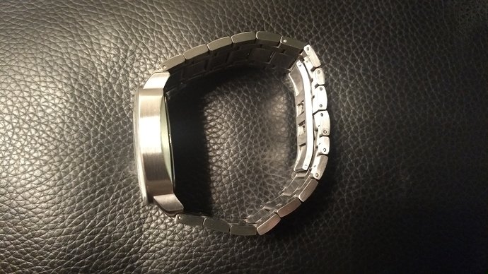

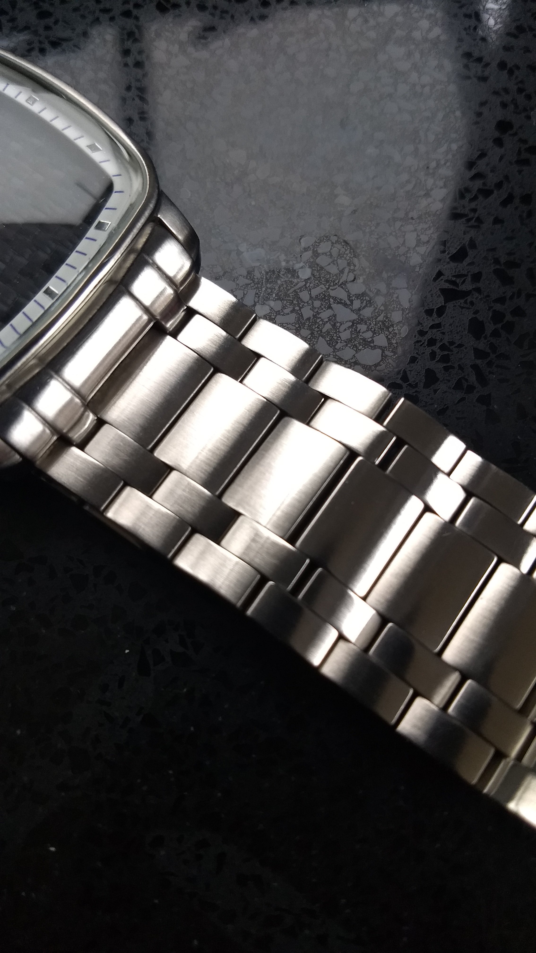

Cape cod op een volledig geborsteld horloge?
Heb zelfs meerdere D&G horloges gehad! Net als de rest van de school. Ook Armani was populair. Denk toch dat de echte horloge huizen, ergens een marketing boot hebben gemist, wat betreft de jongeren doelgroep.
Yes, de band was zo bekrast dat ik dacht; dan maar glimmen. Alles krassen zijn er uit maar de band ziet er nog steeds mat geborsteld uit… !
Don’t ask me why?! :roll_eyes:
