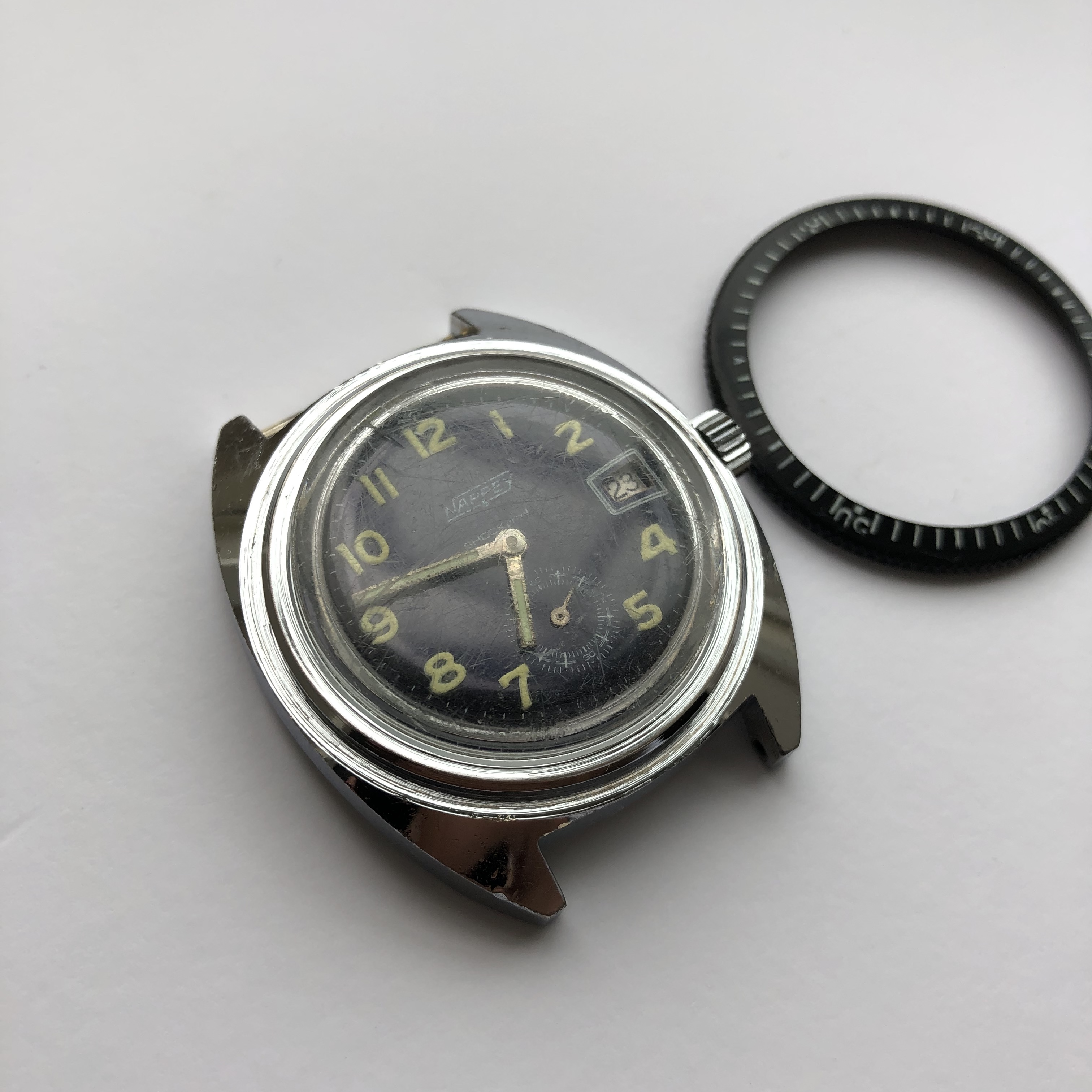

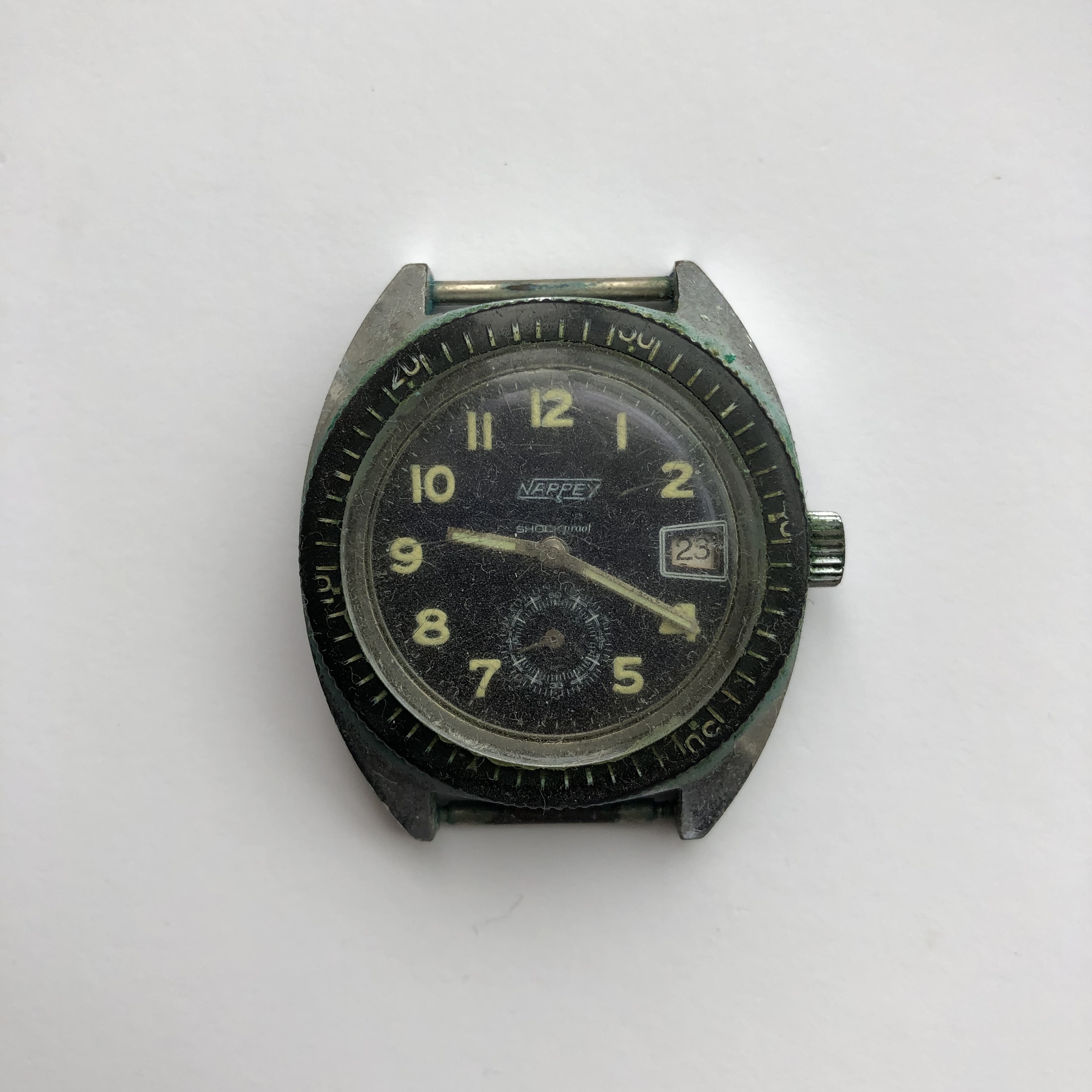

Onderstaand horloge lag al een paar jaar zo op de plank :nauseated_face: (ooit eens gekregen van een familielid die hem had gevonden). Vanochtend vond ik het eens tijd om er een nieuw leven in te blazen :slight_smile:.
Zo aangetroffen.

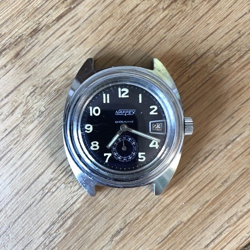

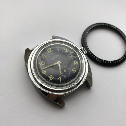

Na het schoonmaken met een zachte borstel, allesreiniger en een microvezeldoekje.

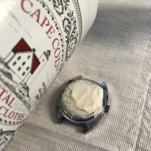

Normaal geen voorstander van Cape Cod, maar voor zo’n ‘oefenhorloge’ kon ik het niet laten :wink:

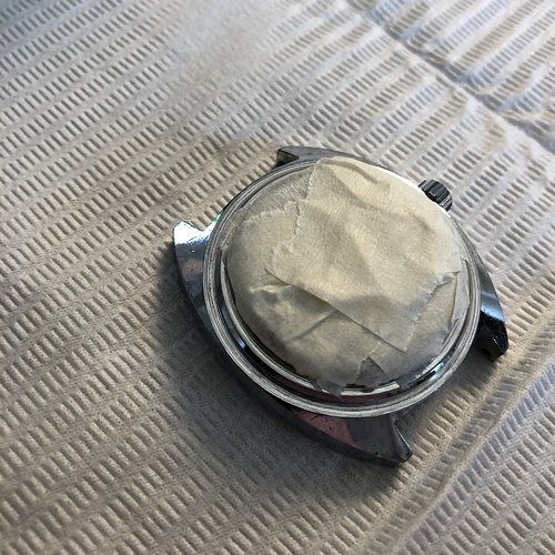

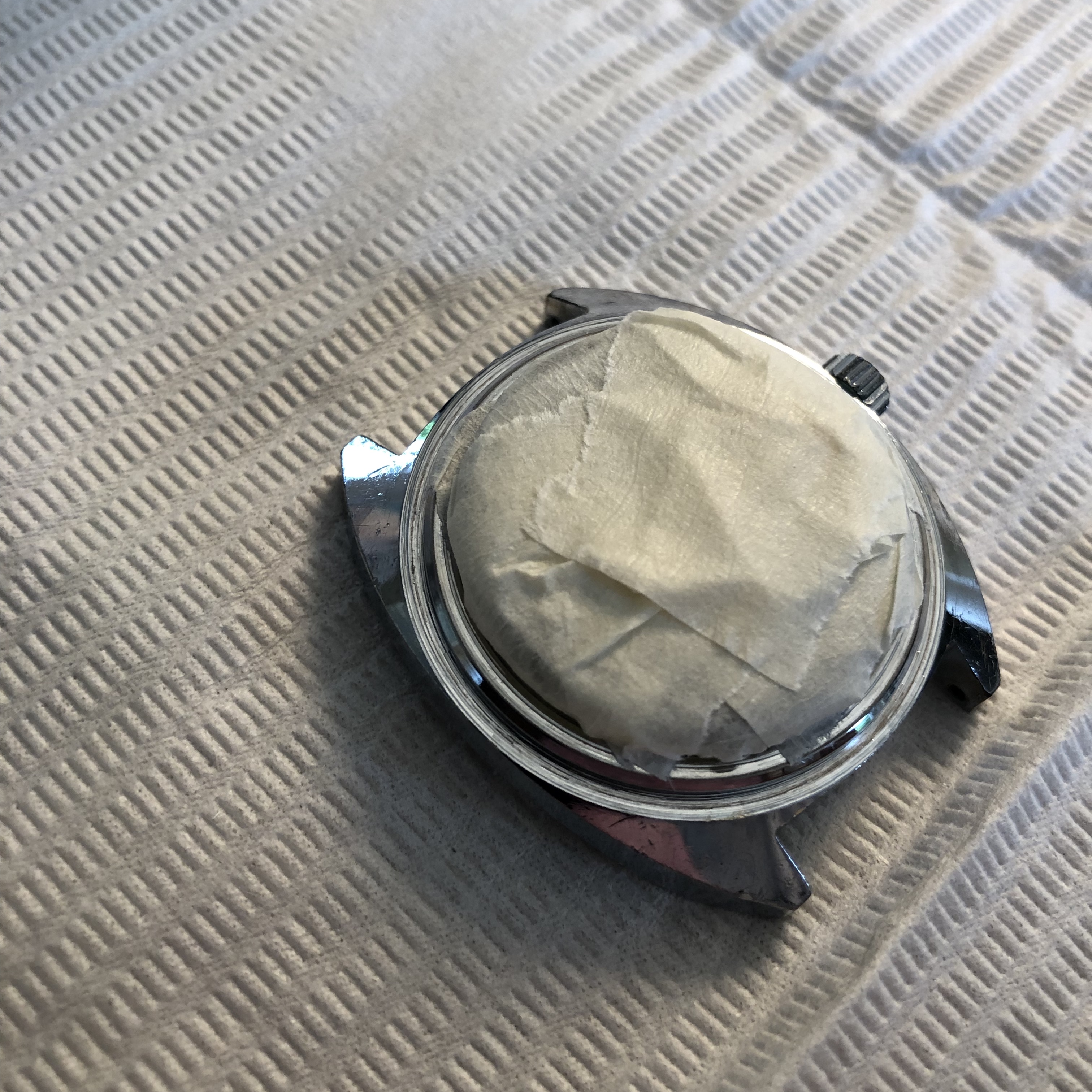

Glaasje goed afgeplakt en zo zag hij eruit na flink boenen met Cape Cod.

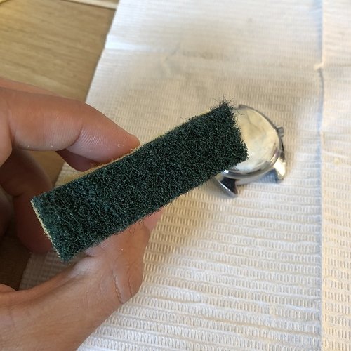

Wilde de lugs een beetje een geborstelde afwerking geven (anders te glimmend). Een schuursponsje is daarvoor prima.

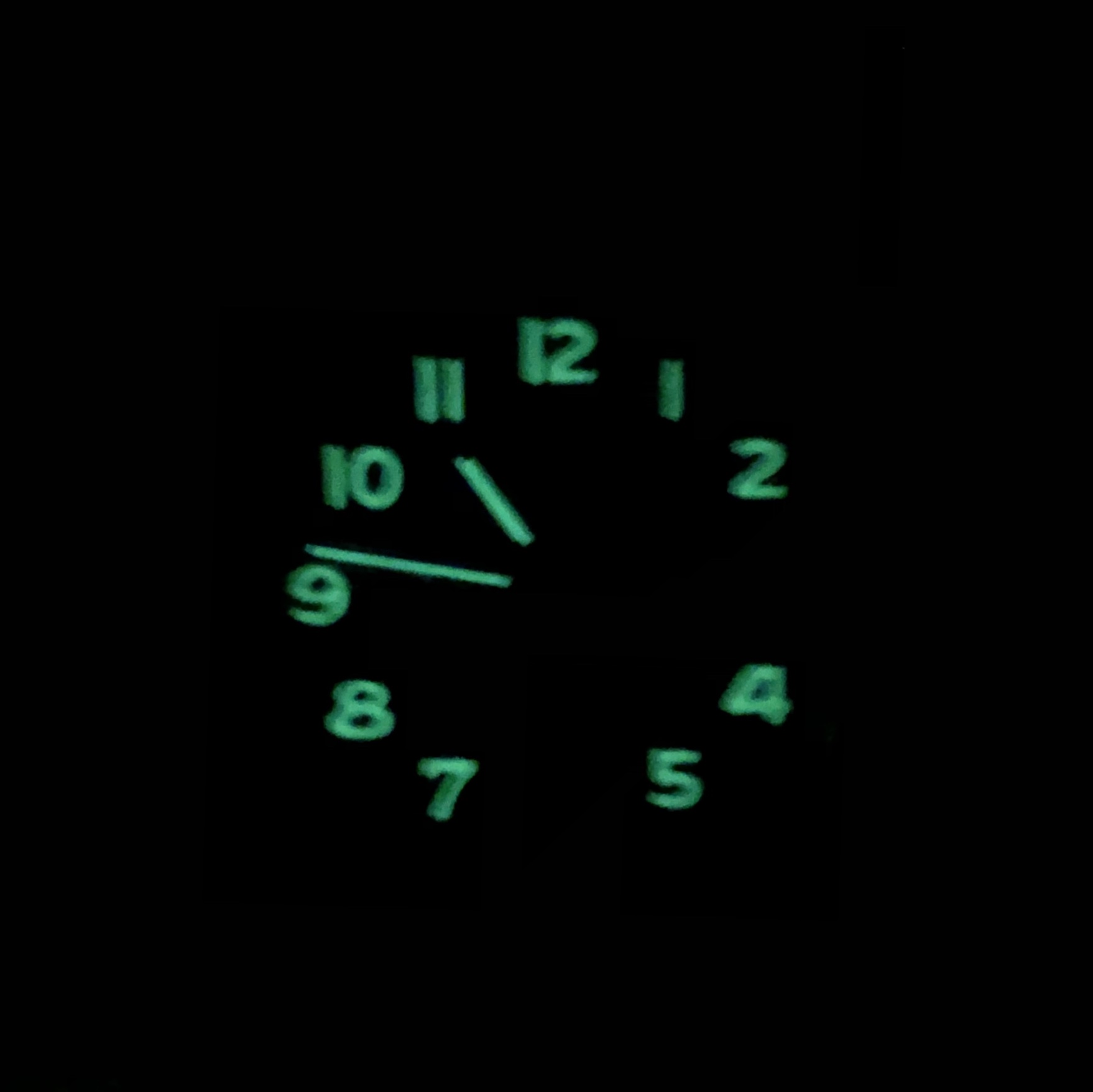

Er zit nog leven in de indexen!

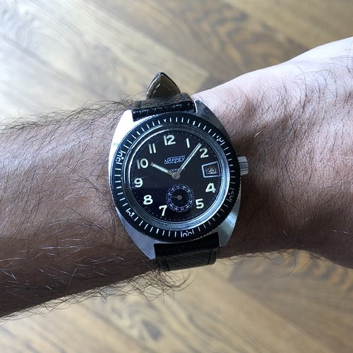

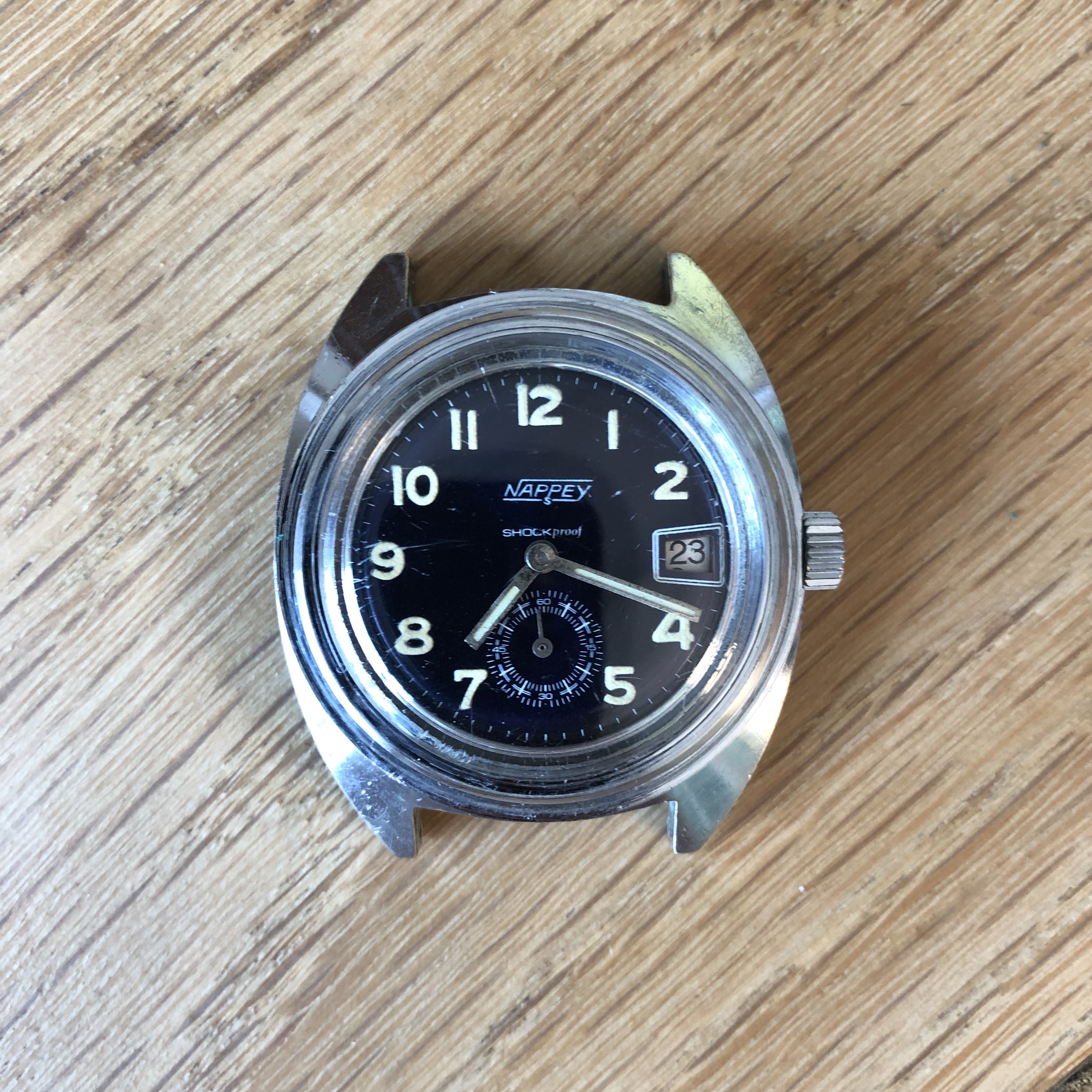

Na ook het glaasje te hebben behandeld met Polywatch (wat een wonderspul) en een leren bandje erop te hebben gezet, kan ie weer jaren mee.
Fijn weekend! :smiley:

Ik heb wel het idee dat dit een verchroomde kast is, dus ik denk dat je niet niet te lang op boenen moet, want dan ben je door de chroomlaag heen. :wink:
Bedankt voor je reactie! Ik durf het niet te zeggen, maar zie gelukkig nog geen vreemde dingen aan de kast. Was ook eenmalig :slight_smile:
Dankjewel!
Dankje @Drebin :slight_smile:
Wat staat er op het achterdeksel? Meestal kun je het daar wel uit afleiden. Als er iets op staat in de trant van “stainless steel back” ga er dan maar vanuit dat de rest verchroomd is. :sunglasses:
Er staat precies op wat je zegt! :wink:
Inderdaad verchroomd dus. Maar je bent er zo te zien niet doorheen gegaan, dus niks aan de hand. :grin:
Bij volstalen kasten staat er meestal alleen “stainless steel” of “acier inoxidable”, dus zonder de vermelding dat het alleen om het achterdeksel gaat. :sunglasses:
