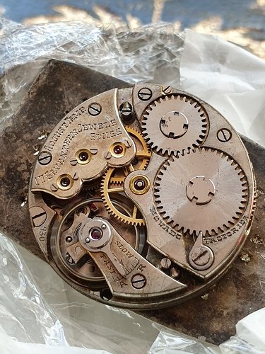

Laat dat uurwerk eens zien dan! We zijn reuze benieuwd naar deze Movado motor!

Geschroefde gouden chatons, geperste gouden chaton op het centerrad, Genfer streifen, sunburst opwindraderen, bimetalen balans met schroeven.
Wel erg vies.

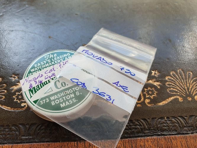

Zekerheidshalve heb ik wat onderdelen alvast laten komen, balansas, tige.
Let trouwens op de voor een Movado vrij zeldzame markering:
Adjust. Temp.
Dus gereguleerd in de posities èn voor temperatuursverschillen.
Daarnaast 17 jewels in een tijd dat men gewoonlijk slechts 15 jewels gebruikte.
Voor de duidelijkheid, het uurwerk is slechts 8 ³/⁴ lignes dus veel ruimte om het uitgebreider op te schrijven was er niet.

Dat is een oudje zeg! Schitterend!

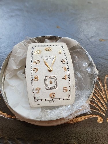

Dit was mijn reden voor aanschaf: jaren 30 tonneau…
Met opgelegde gouden cijfers, erg art deco, op een massief zilveren plaat.
