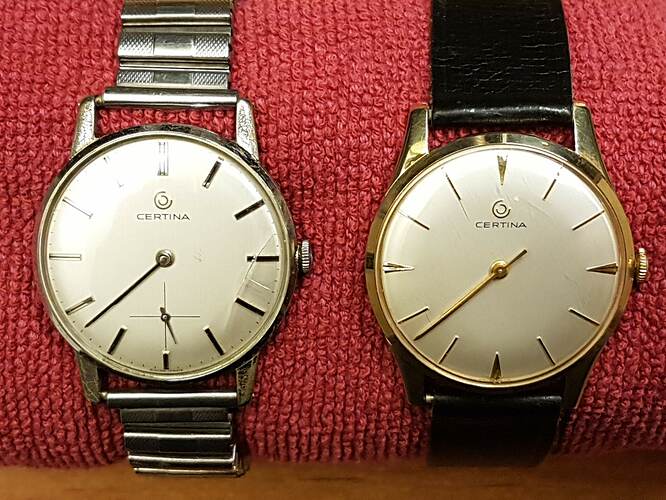

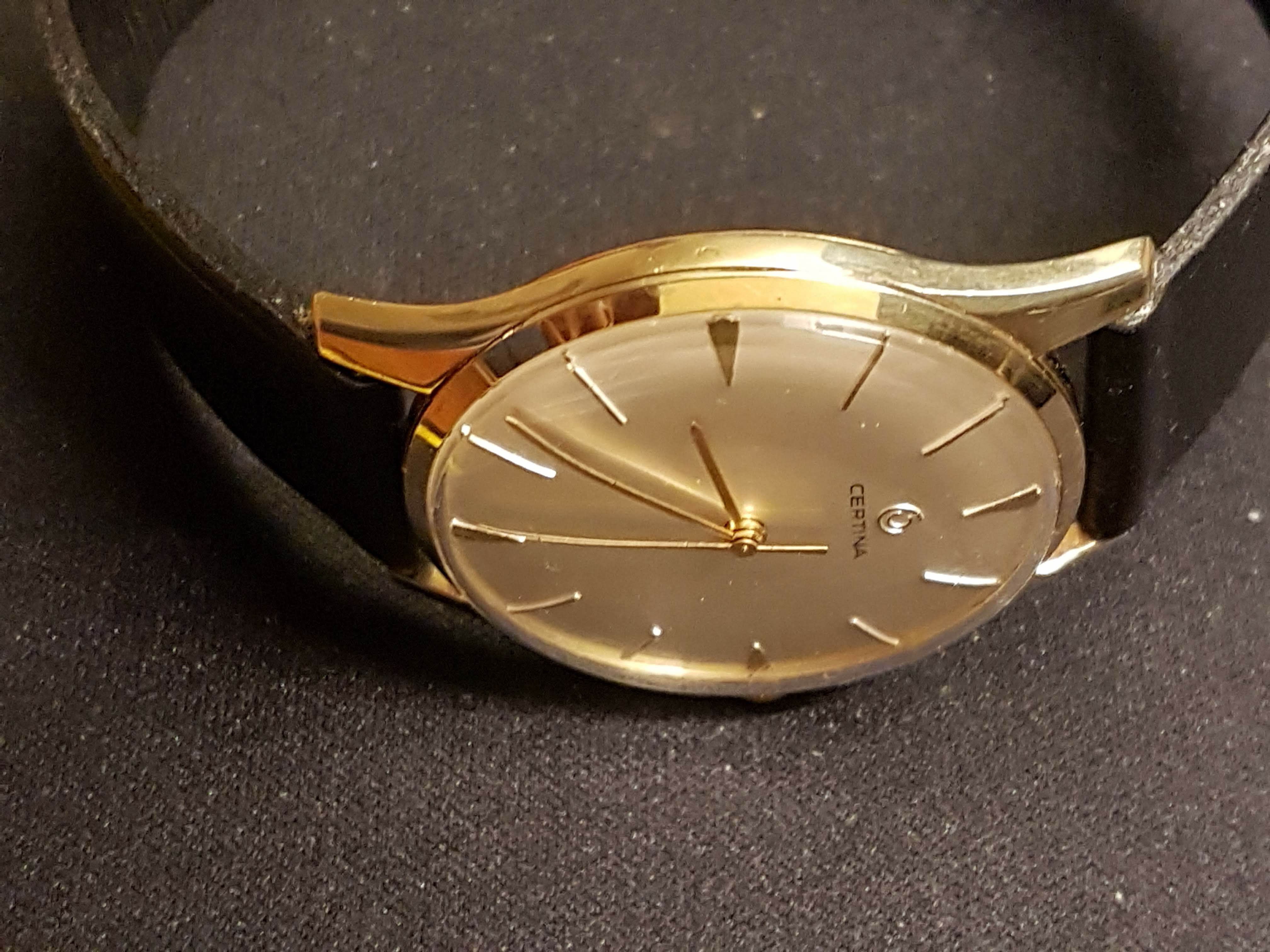

Even verder gekeken bij zelfde aanbieder zag ik een double (?) in ieder goudkleurig Certina voor niet te veel geld aangeboden. Heb dus beide horloges gekocht.
Vandaag ontvangen, het Certina blijkt een zeer gaaf 14k exemplaar, waarschijnlijk uit de jaren 70 maar jaartal staat er niet in. Wie het jaartal weet, mag het zeggen.
Naast mijn oude chromen horloge op een handdoek rolletje gedaan, en voilà…

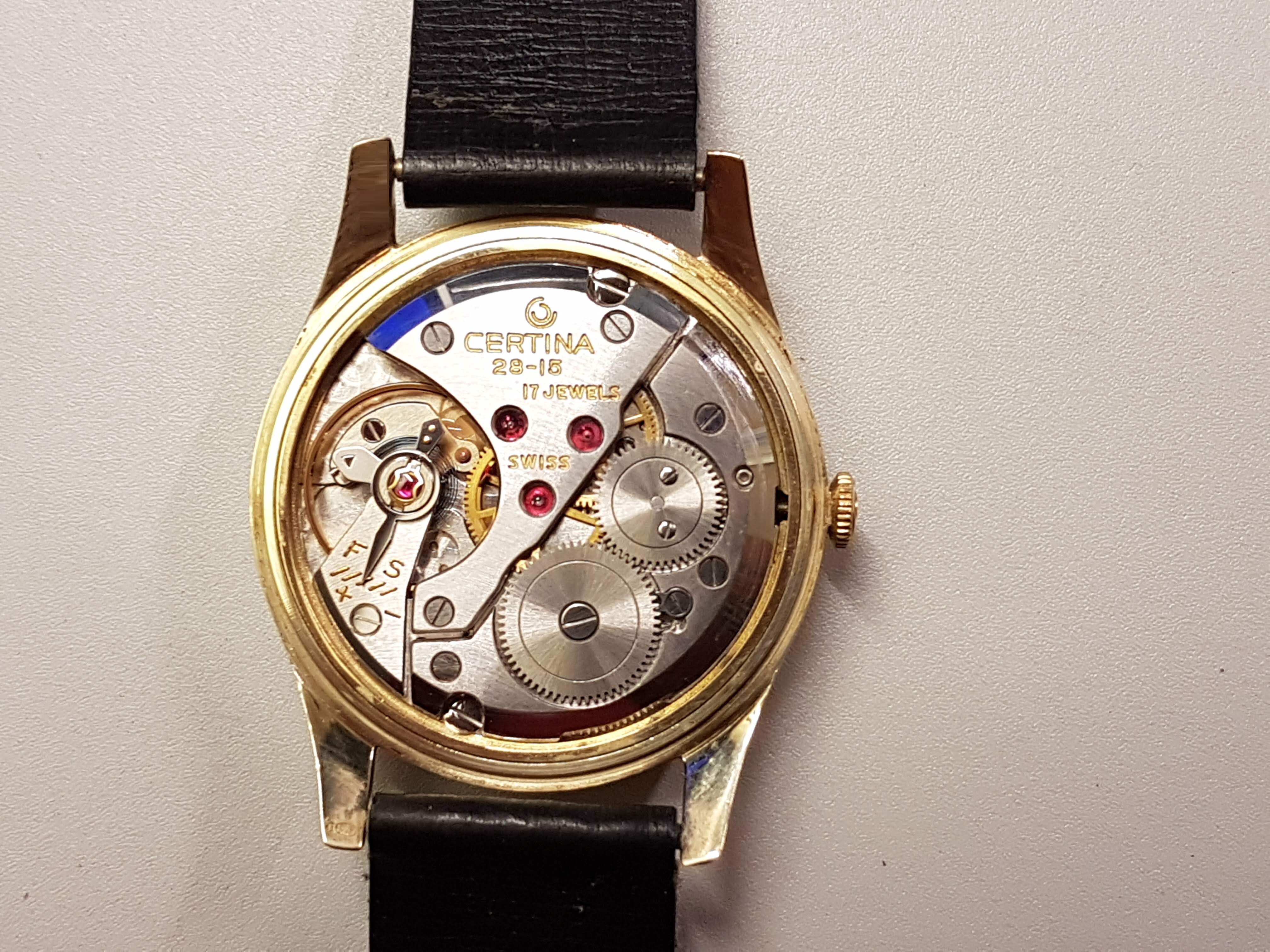

Hierbij de vondst in de binnenkant ! Het is een caliber 28-16, maar dat wisten we reeds vanuit de Certina gegevens, het nr 71… betekent dit dus al.
Ik denk dat de opwindveer stuk is, ik hoor deze iets afspringen bij ca. 80% van de veerspanning. ik neem aan dat dit niet normaal is. Als ik weer verder opwind dan springt die weer een stukje terug, niet helemaal lijkt het, maar heel kort. Het uurwerk valt al binnen 24 uur stil. Wie is er handig in om een veer te vervangen ? En hoe lang doe je daar ongeveer over ?
Nou, ik zit nog eens goed te kijken, maar op het uurwerk staat 28-15. Die 15 lijkt op het eerste gezicht op een 16. Het caliber 28-15 staat niet in het overzicht ven Certina https://www.vintagecertinas.ch/en/certina-case-movement-and-serial-numbers/
Hier is het uurwerk wel te vinden: http://www.ranfft.de/cgi-bin/bidfun-db.cgi?10&ranfft&&2uswk&Certina_28_15.
Leuk dat er technische gegevens bij staan. Die 18000 bph klopt inderdaad, dat geeft Watch Accuraty Meter ook aan.
Caliber 28-15 is gemaakt vanaf 1955.
Caliber 28-16 is gemaakt vanaf 1965, zie hier de bron; http://www.ranfft.de/cgi-bin/bidfun-db.cgi?10&ranfft&&2uswk&Certina_28_16. Blijkbaar is in dat jaar 28-16 in de plaats gekomen van 28-15. Maar de code op de kast was voor beide 71…
