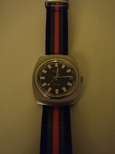

Onlangs heb ik een leuke Bifora op de kop getikt. Het horloge was NOS of in ieder geval niet tot nauwelijks gebruikt. het horloge dateert uit de jaren '70. Tot een week geleden liep het horloge perfect. Vorige week wilde ik het horloge opwinden, dit ging prima. Na/tijdens het opwinden ging het horloge helaas niet meer lopen. Wat zou hier de oorzaak van kunnen zijn?
Ter info
Het opwinden ging soepel, zonder vreemde weerstand of vreemde geluiden.
Er rammelt niets in de kast. Het uittrekken van de kroon gaat zonder moeite en het verzetten van de wijzers gaat soepel. ook het verspringen van de datum verloopt zonder problemen.

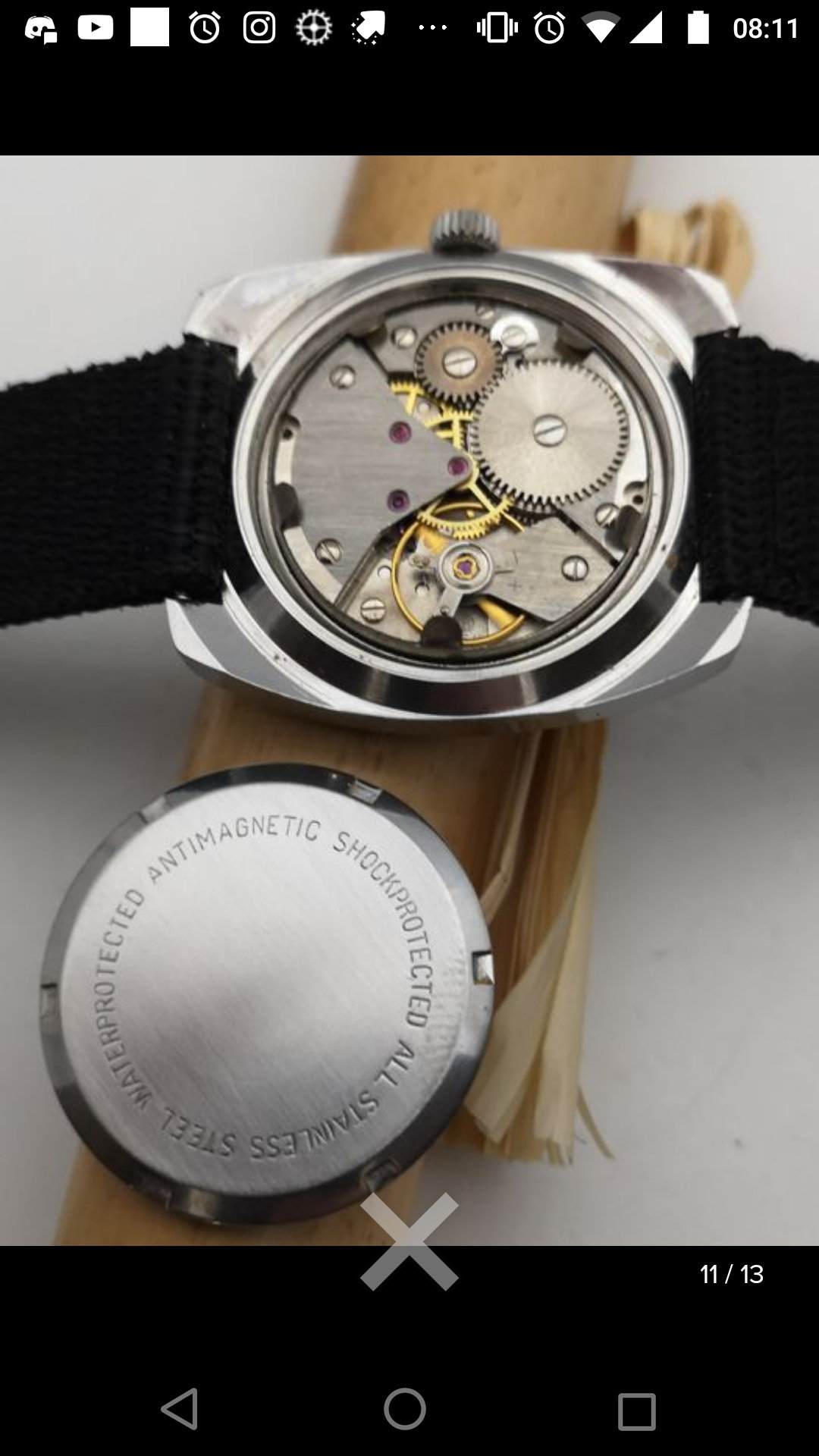

Foto van t uurwerk (gemaakt door verkoper)
Opwindveer gebroken misschien?
Ik doe maar een gok…
Maar ik weet zeker dat binnen no time iemand met de oplossing en/of hulp komt!
Als ie nog nooit een servicebeurt heeft gehad, wat zeer waarschijnlijk is als ie NOS is, dan is het daar denk ik hoog tijd voor.
Dat dacht ik eerst ook, maar de kroon kan ik niet verder draaien dus het lijkt alsof het horloge nog volledig opgewonden is. Met mijn zeer beperkte kennis dacht/denk ik altijd dat als een opwindveer breekt je de kroon oneindig door kan draaien?

Dat komt wel eens voor bij handwinders na stilstand en daarna
opwinden.
Het horloge even goed schudden om de balans op gang te brengen.
Werk dit niet dan moet er even naar gekeken worden vrees ik.
Succes!
Ik had inderdaad al een paar keer voorzichtig geschud maar zonder effect. Gisteravond nog een keer gedaan en toen begon het horloge te lopen, tot nu toe zonder problemen :ok_hand::ok_hand:
