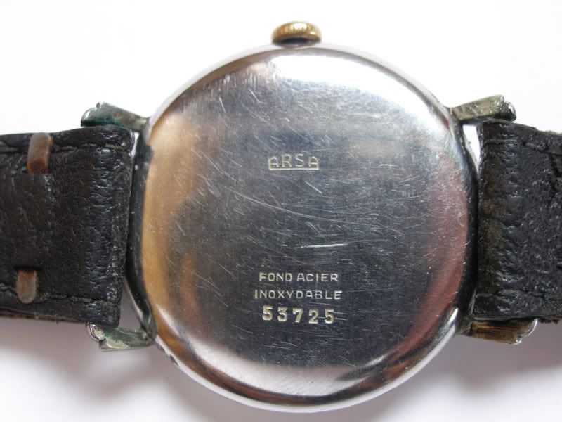

Nieuwe aanwinst, Arsa Extra
De wijzerplaat, de sub-second en…de prijs deden mij besluiten dit horloge te kopen. Ik schat dit horloge zelf uit 1940 of zelfs nog voor de 40e jaren. Wellicht dat iemand hier meer over weet.
De diameter van de kast is 35mm en 37mm met kroon. De uren- en minutenwijzer zijn geblauwd. Dit is misschien nog net te zien op foto 6. De wijzerplaat is behoorlijk vervaagd, vooral bij de 12 uur en er zit over de hele wijzerplaat aanslag. Of ik daar wat aan ga doen weet ik nog niet; dit blijft altijd listig.
Na opwinden loopt het uurwerk een uur of 6 en dan stopt hij er mee. Met wat rommelen komt hij dan weer opgang, maar dat is natuurlijk niet de bedoeling. Er zit overigens een behoorlijk luide tik in dit uurwerk. Op een paar meter afstand hoor ik hem al vrolijk tikken. Toen ik een pas had dacht ik dat het mijn zakhorloge was maar die stond stil en heb ik gezocht waar die tik vandaan kwam, dat bleek dus de Arsa Extra te zijn!:slight_smile:
Het lederenbandje is volgens mij ook nog origineel. Hier en daar is de ouderdom goed te zien. Op de sluiting zit zelfs een groene aanslag. Dit bandje wil ik eigenlijk ook in ere herstellen, als dat lukt.
Enfin, ik ga de Arsa maar eens uitbezemen en kijken wat er allemaal aan gebeuren moet. :smiley:
Groet, Mark

Aangemoedigd door jullie belangstelling en mijn eigen nieuwsgierigheid heb ik de Arsa maar eens verder opengelegd. Vochtindringing is ook op dit uurwerk weer goed te zien. Onder de balans heb ik ook het calibernummer gevonden en…die Paul is goed! (tu) Hij zat er een getal naast; het is calibernummer 145.
Zoals jullie kunnen zien is de wijzerplaat net een Marslandschap. Wat ik daar aan zou kunnen doen weet ik eigenlijk niet zo goed. Het zou jammer zijn als ik met een onbezonnen actie de originele opdruk eraf zou vegen. Ik slaap er nu al niet van.:smiley:
Verder bestaat de kast uit 2 gedeelten. Het glas kwam met ring en al spontaan van de kast af. Het is me raadsel dat dat al die tijd goed op de kast is blijven zitten. Het glaasje ga maar eens polijsten; daar heb ik inmiddels goede ervaring mee. (als de krassen niet al te diep zijn)
En zoals Andre al opmerkte is de opwindkroon ook nodig aan vervanging toe, dus daar ga ik ook maar eens naar zoeken. Het uurwerk is ook behoorlijk vies, maar of ik het al aandurf om dit uit elkaar te halen weet ik nog niet.
Kortom een hoop werk, maar wel weer erg leuk om te doen.
Wordt uiteraard weer vervolgd…
Groet, Mark
