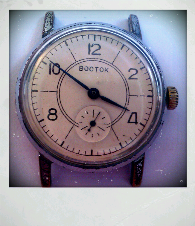

Nieuwe aanwinst: Boctok
Op de kop getikt:
Al heb ik m’n twijfels of het allemaal even echt/origineel is. Maar ik kon niet weerstaan aan de wijzerplaat :slight_smile:

Gefeliciteerd met de aanwinst(tu)
Volgens mij ziet het er wel origineel uit, hoewel ik geen identieke op m’n referentie sites kon vinden:
http://www.ussrtime.com/
http://www.netgrafik.ch/russiantimes.htm
Leuk ding hoor (met wat werk aan;) )
Hoe groot is het ?
Yo , Manu ?
Zoals Tom zegt, volgens mij origineel.
Is volgens mij een kleiner caliber te zien aan de positie van de secondenwijzer.
Ik volg Tom, voor mij lijkt het origineel.
Is een kleiner caliber tezien aan de positie van de secondenwijzer.
Tom: bedankt voor de links. Kunnen nog van pas komen :slight_smile:

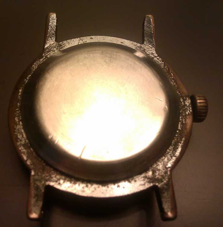

Manu: wijzerplaat is 30 mm, kast plus kroon 36 mm.
De kast heeft inderdaad wel wat te verduren gehad. Valt dat makkelijk weer wat deftiger te krijgen?
Lijkt inderdaad origineel, en, zoals ook Tom kan ik deze uitvoering nergens terugvinden.
Heb je nog foto’s van de achterkant en het uurwerk?

Wel … makkelijk …
De kast en het kroontje zijn van verchroomde messing .
Door onvoorzichtig gebruik en door invloed van zuur in transpiratie is die
chroom vernield .
Dat kroontje is vlug vervangen maar het kastje zou moeten gepolierd worden
en dan terug verchroomd .

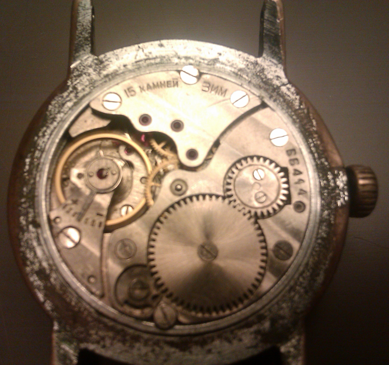

Twee gsm-foto’s, geen degelijk fototoestel bij de hand.
Kast is volgens mij teveel afgesleten om te laten opmaken. Moet ook niet , is tenslotte echte vintage en moet je zien als verzamelobject.
Ik koop liever stalen kasten, slijten minder en zijn makkelijker op te maken.
Beste janl,
Ik kan het niet met de zekerheid zeggen, maar volgens mij is dat een samengesteld horloge, in een Wostok hoort het uurwerk van ZIM namelijk niet zitten. En dan denk ik dat de wijzerplaat ooit vervangen was.
In tegenstelling tot andere samengestelde horloges, waarbij de bedoeling is de koper te misleiden en als een “bijzondere collectoritem” te verkopen, is er hier naar mijn mening sprake van een reparatiebeurt lang geleden.
In Sovjet Unie lette de horlogemakers toen niet op deze “onbelangrijke detailles”, zoals bij elkaar en bij het model horende onderdelen, belangrijkste was dat het horloge loopt.
Je horloge is dus, naar mijn mening, volledig legitiem en is een interessant voorbeeld van de echte Sovjet vakmanschap :).

Je leert heel veel op het net. Helaas zijn er geen allesomvattende sites, je moet dus de informatie stukje bij beetje verzamelen.
Wat jouw horloge betreft, zie ik op het uurwerk een merkje 3NM - dat is “Zawod imeni Maslennikowa” oftewel ZIM - een fabriek, genoemd naar dhr Maslennikov in Koejbysjev (nu Samara).
Het Wostok horloges worden echter in een andere fabriek, in Tsjeljabinsk/Cheljabinsk gemaakt. Als de wijzerplaat nieuw was (of kunstmatig verouderd) zou dat op oplichting wijzen. Maar nu is het niet het geval, alles lijkt legitiem, maar samengesteld.
Groet,
Alex

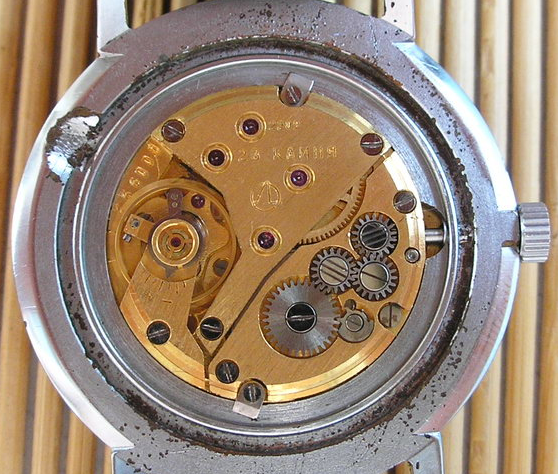

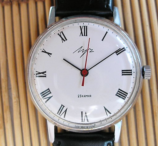

Neem nu deze Luch, kwam ik tegen op eBay:
Vergelijk 'm met deze van Mark Gordon:
http://www.ussrtime.com/cgi-bin/details.pl?id=1036
Kast lijkt me oké, kroon verschilt wel.
Wijzerplaat: die op eBay ziet er nog erg fris uit, nee? Verdacht?
Secondewijzer is gelijk, alleen ander kleurtje. Andere wijzers niet hetzelfde als die van Mark Gordon.
Dan het uurwerk. Die van Mark is 2x gemerkt met “First Moscow Watch Factory”, die op eBay heeft 1x een andere logootje (het Luch logo als ik me niet vergis?).
Wat moet je er dan van denken?
Mijn beginnersgevoel zegt dat het uurwerk en de kast in orde zijn, maar over de originaliteit van de wijzerplaat heb ik m’n twijfels.
