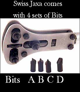

Een dergelijke achterdeksel heb ik tot nu toe nog altijd met een gewone “case back opener” opengedraaid.
Wanneer je de stiften goed strak tegen de deksel zet, lukt het meestal wel. Effe opletten dat je de stiften niet de kast “indraaid” want deze duikers zijn meestal van verchroomd messing en kunnen niet zoveel hebben. Grootste probleem is meestal om de kast goed vast te houden, Ik heb er al eens eentje in de bankschroef gezet. Weliswaar met wat hout als bescherming. Effe een tikje vaster wil ook wel eens helpen voor ie loskomt.

Mijn opener heeft maar twee van die stiften, vandaar het gevaar.
Het voorbeeld dat je geeft is denk ik de beste oplossing. Waarom speciaal deze? Ik vind de verzendkosten nog al hoog…
Nee toch zeker: nooit geen bankschroef gebruiken: een kastopener moet je altijd gebruiken in kombinatie met een kasthouder!!!
Die kasthouder plaats je dan in een bankschroef, je drukt met de vlakke hand de opener naar beneden op het horloge en met de andere hand draai je het deksel los, zo is de kans op losschieten klein.
De kastopeners van Indiase kwaliteit zijn best redelijk als je ze maar af en toe nodig hebt, maar hebben veel speling, zodat de pootjes “uitbuigen”; een originele Jaxa (Bergeon) of een L&G zijn strakker, dus schieten niet snel uit de groefjes, maar zijn wel wat duurder.

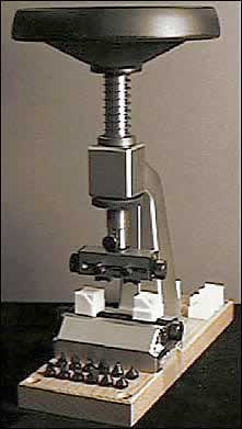

Deze is natuurlijk nog veel beter, maar ja, wie heeft er nou $500 voor een opener over:
